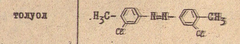

 Post subject: Осуществить превращение
PostPosted: 01 Jun 2018 06:14
Joined: 01 Jun 2018 06:11
Posts: 2
Осуществить превращение используя только лабораторные методы получения
 Post subject: Re: Решаем задачи по ОРГАНИЧЕСКОЙ ХИМИИ
PostPosted: 01 Jun 2018 14:03
1) Нитрование (серная + азотная кислоты).
2) Галогенирование (хлор + хлорид железа (III)).
3) Восстановление по Зинину (железные опилки в соляной кислоте).
4) Диазотирование с последующим азосочетанием.

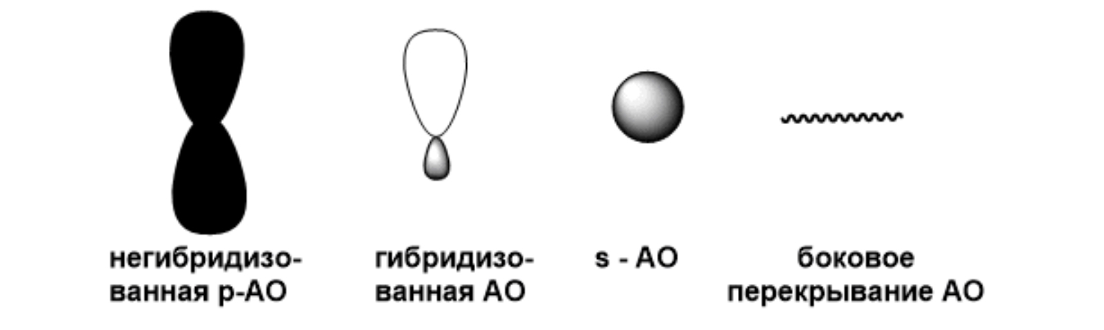

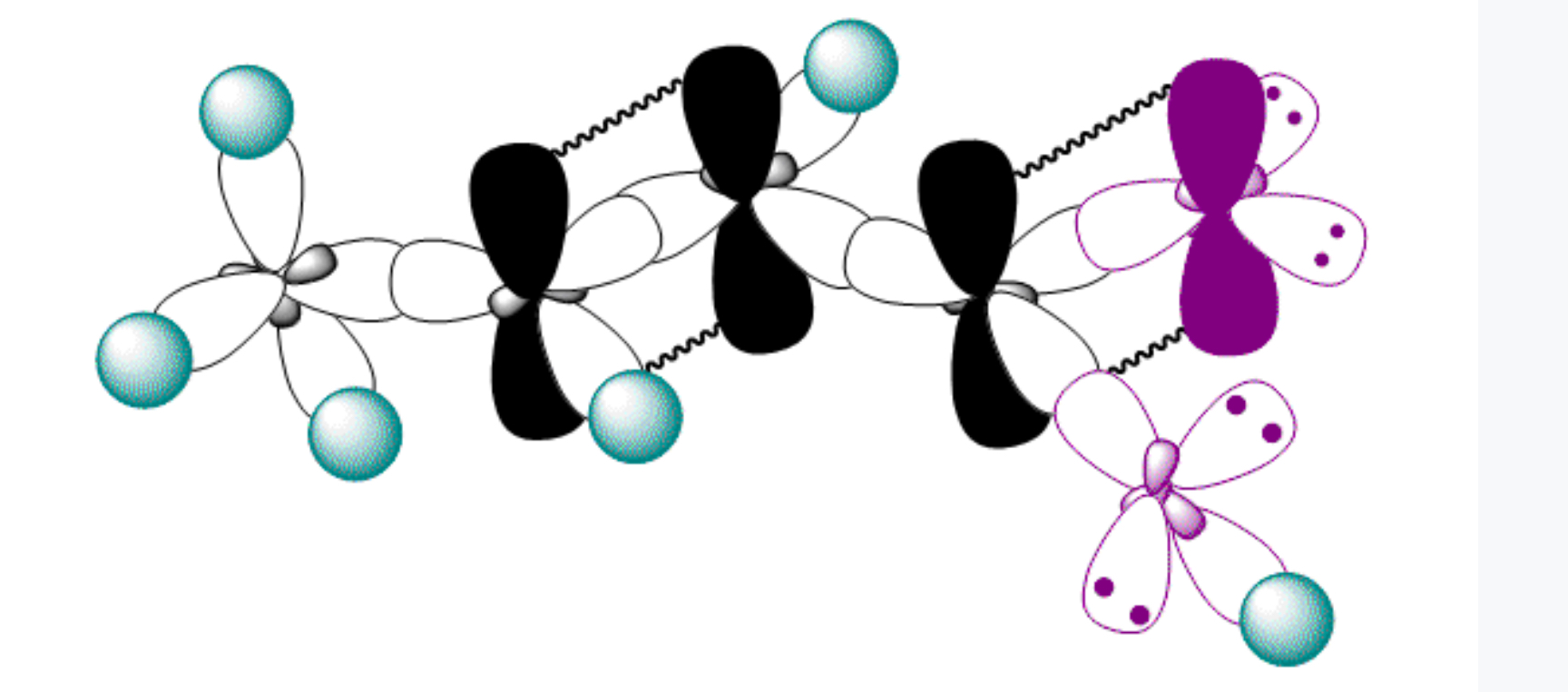

 Post subject: Неизвестное органическое вещество
PostPosted: 09 Jan 2019 15:01
Joined: 09 Jan 2019 14:56
Posts: 12
Что за органическое вещество? Знаю,что оно идёт по правилу Марковников,окрашены разными цветами, это означает, что они относятся к атомам разных элементов.
X смолекулой бромоводорода:
 Post subject: Re: Неизвестное органическое вещество
PostPosted: 09 Jan 2019 15:18
CH3-CH=CH-COOH
транс-2-бутеновая кислота (кротоновая кислота)
