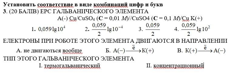

Здравствуйте, помогите пожалуйста
Заранее спасибо <3
 Post subject: Re: Решаем задачи по НЕОРГАНИЧЕСКОЙ ХИМИИ
PostPosted: 14 May 2020 13:19
1) Д
2) w = 180/(180+420) = 0.3 или 30% (А)
3) Концентрационный гальванический элемент (II)
Электроны движутся от анода (разбавл.) к катоду (конц.). (Б)
ЭДС Е = 0.059/2 * lg0.1/0.01 = 0.059/2 = 0,0295 V (3)
4) В
5) Б, II
N.B.! Аккуратно сделанные фото или сканы должны прикрепляться напрямую к сообщению.
