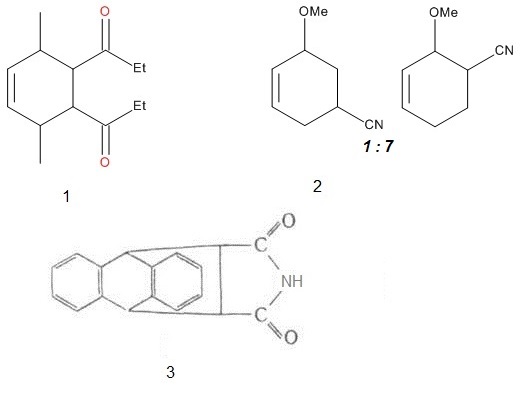

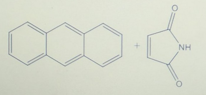

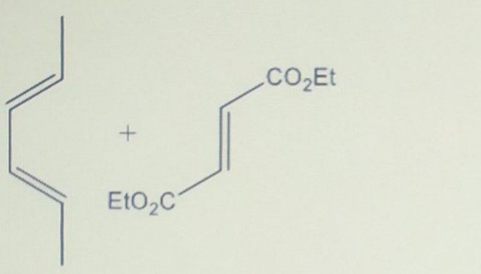

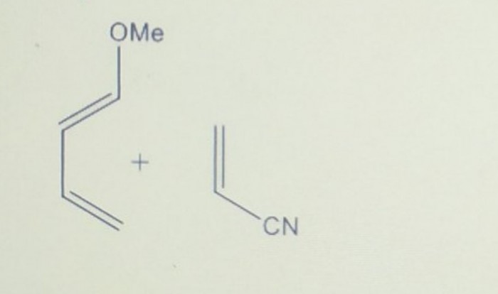

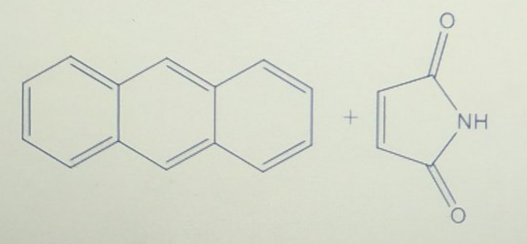

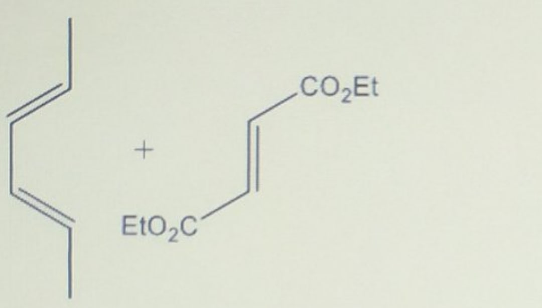

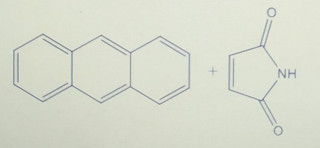

 Post subject: Помогите определить продукты реакций <3
PostPosted: 16 Apr 2020 18:44
Joined: 16 Apr 2020 18:35
Posts: 2

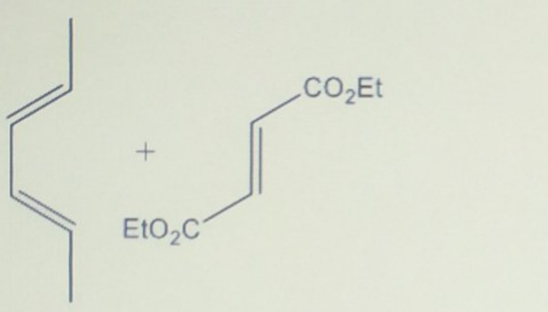

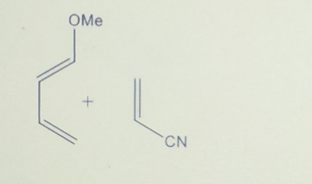

Здравствуйте, уважаемые химики!
У меня есть три реакции но я не могу составить продукты этих реакций. А ещё, мне интересно какая из реакций протекает быстрее всех, а какая медленнее. Заранее спасибо. Реакции прикрепил ниже
 Post subject: Re: Решаем задачи по ОРГАНИЧЕСКОЙ ХИМИИ
PostPosted: 16 Apr 2020 22:50
Реакция Дильса-Альдера.
Наиболее активными диенофилами являются алкены и алкины с электроноакцепторными заместителями (α,β-непредельные альдегиды, кетоны, карбоновые кислоты и их производные, винилсульфоны, нитроалкены). С увеличением числа акцепторных групп происходит увеличение активности диенофила.
В случае транс-конформации скорость реакции заметно ниже. Однако энергия перехода между цис- и транс- конформациями невелика, поэтому такие соединения могут быть использованы как диенофилы в реакции Дильса — Альдера.
В данном случае скорость убывает в последовательности: 3 > 1 > 2

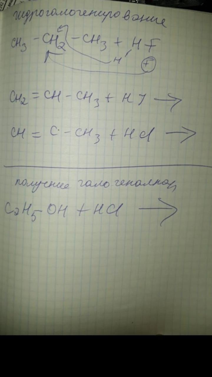

Здравствуйте добрые люди помогите пожалуйста решить эту задачу. Желательно написать на листе

Вы бы хоть задания правильно написали. В формулах ошибка на ошибке. Не говоря уже о элементарности заданий.
Правило Марковникова (атом галогена Hal всегда цепляется к углероду с меньшим числом атомов водорода):
R-CH=CH2 + HHal = R-CHHal-CH3
С алкинами аналогично.
Получение кетонов/альдегидов из спиртов:
3R'R"CH-OH + K2Cr2O7 + 4H2SO4 = 3R'R"C=O + Cr2(SO4)3 + K2SO4 + 7H2O
Окисление алканов до альдегидов:
R-CH3 + O2 =[Fe-zeolyte]= R-COH + H2O

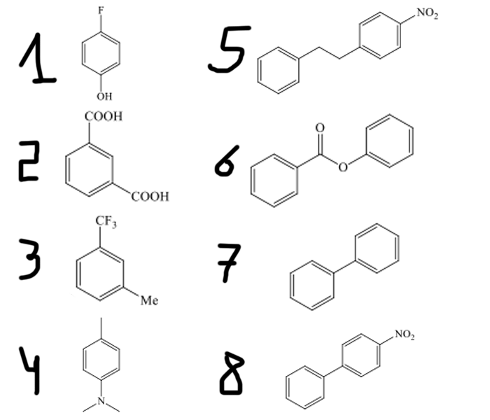

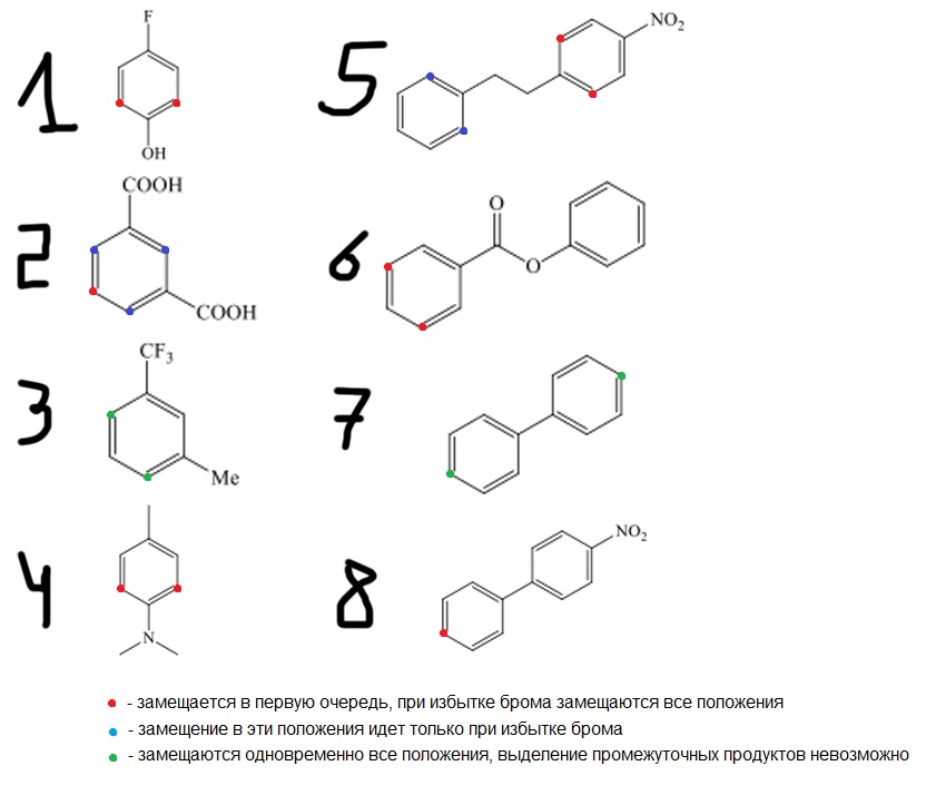

Помогите определить положения, по которым будет преимущественно происходить бромирование. А также определить согласованный или несогласованный это процесс
PostPosted: 17 Apr 2020 20:36
Молекулы с зелеными метками и с одной красной результат согласованного процесса. В остальных случаях все будет определяться условиями реакции.

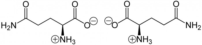

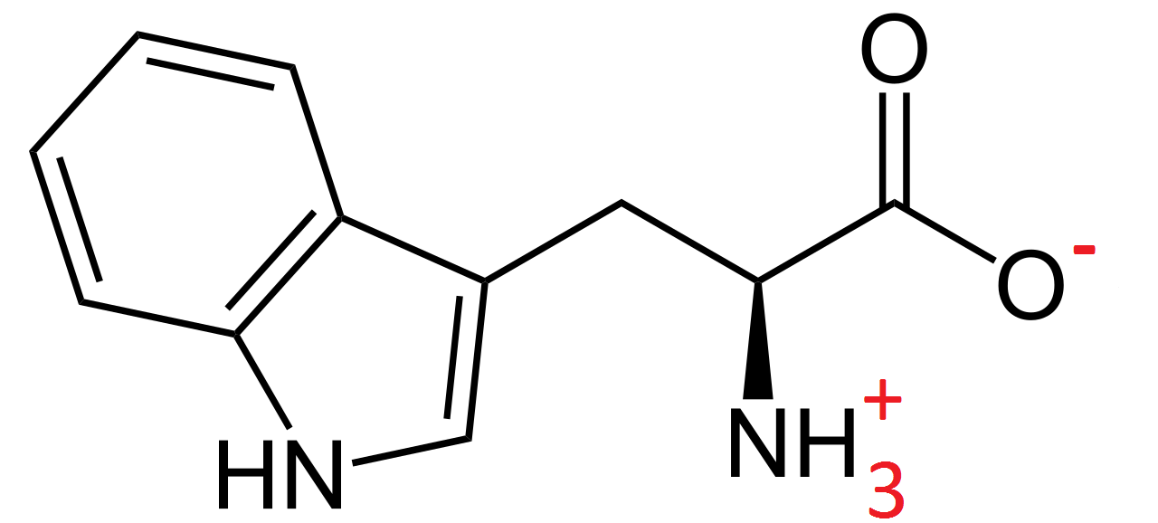

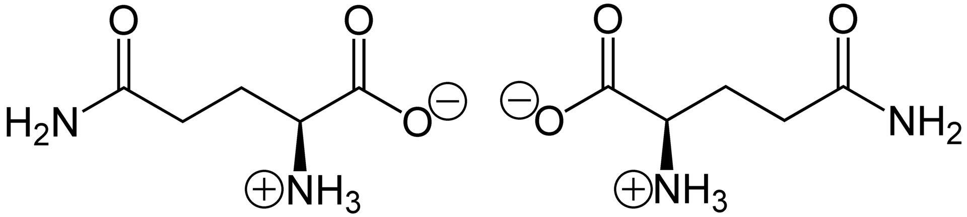

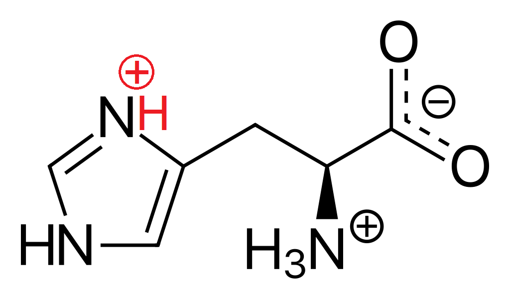

 Post subject: АМИНОКИСЛОТЫ
PostPosted: 10 May 2021 12:48
Joined: 10 May 2021 12:40

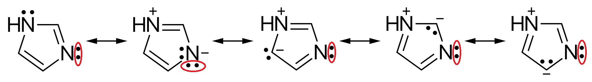

Объясните с точки зрения теории Бренстеда-Лоури и правила Хюккеля, почему гистидин относится к положительно заряженным аминокислотам, а триптофан, аспарагин и глутамин – к нейтральным
PostPosted: 10 May 2021 19:42

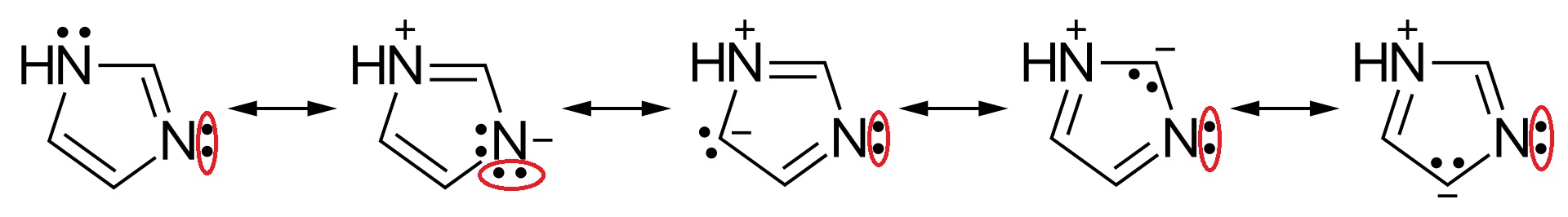

Гистидин содержит имидазольный гетероцикл в котором у одного атома азота НЭП находится вне сопряженной системы ароматического ядра:
В растворах она может протонироваться, образуя симметричный катион имидазолия, а в случае молекулы гистидина - появляется избыточный "+" заряд УВ радикала.

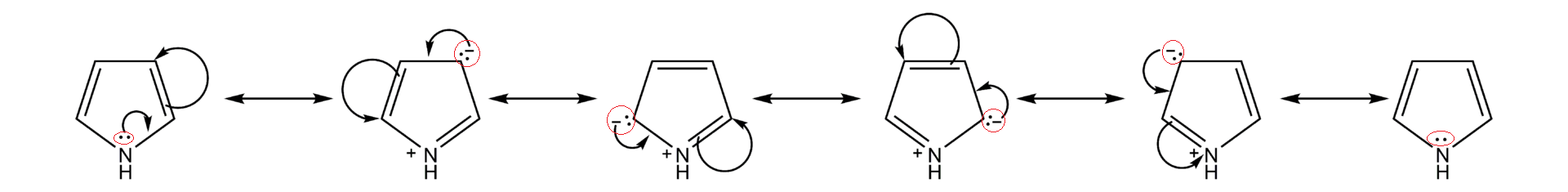

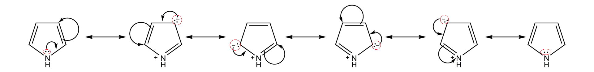

У триптофана в индольном ядре у пиррольного азота НЭП включена в сопряженную систему цикла (п-избыточная система) и не может участвовать в донорно-акцепторных реакциях без раскрытия (разрушения) ароматического цикла.
Соот-но радикал остается нейтрален.

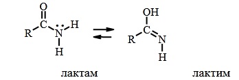

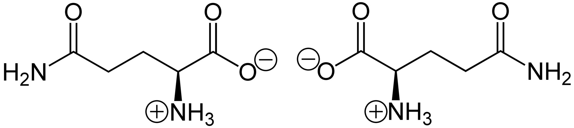

Аспарагин и глутамин содержат амидную группу в которой р,π-сопряжение между НЭП азота и связью С=О приводит к частичному смещению НЭП на кислород, а потому там возможны лишь таутомерные превращения с сохранением нейтрального заряда.

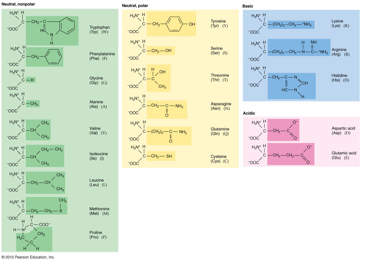

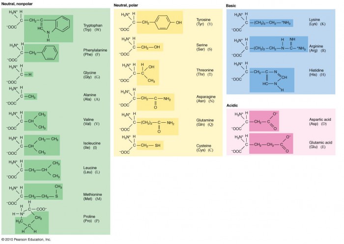

 Post subject: Что такое первичные аминокислоты и вторичные аминокислоты?
PostPosted: 15 Jun 2021 14:37
Joined: 15 Jun 2021 14:35
Их список.
Как это определение было получено?
 Post subject: Re: Вопросы по органической химии
PostPosted: 15 Jun 2021 16:20
Их список.

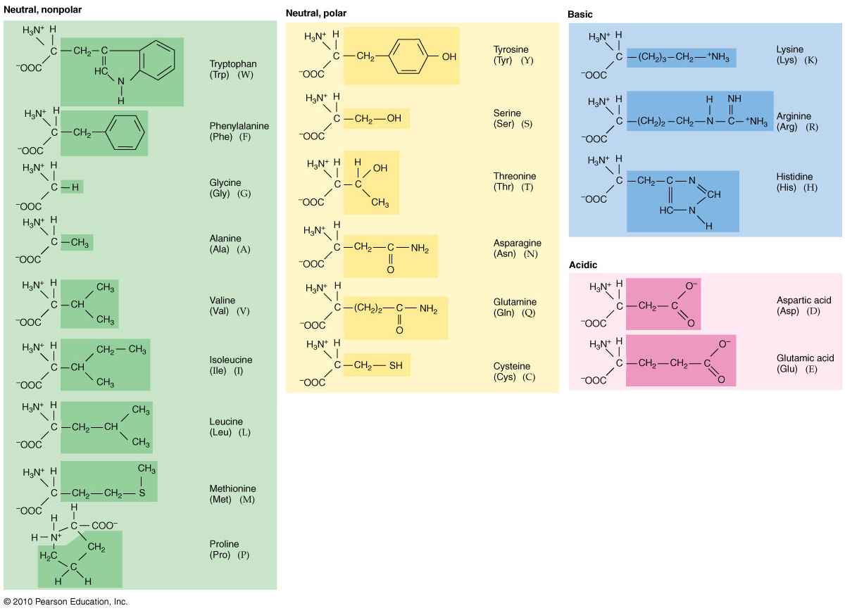

Если честно понятия не имею. Сам термин встречается крайне редко. В англоязычной литературе, тем не менее, есть четкое определение, что первичные аминокислоты это те которые кодируются генетическим кодом и из которых строятся белки (20 аминокислот). Соот-но все остальные вторичные (ГАМК, ПАБК, антраниловая кислота и еще >500 соединений).
В русскоязычном сегменте термин также очень редко встречается, но деление идет уже по характеру аминогруппы:
Девятнадцать «первичных» аминокислот, то есть содержащих первичную аминогруппу (-NH2), и одна «вторичная», содержащая вторичную аминогруппу в составе пиррольного цикла, - пролин.
