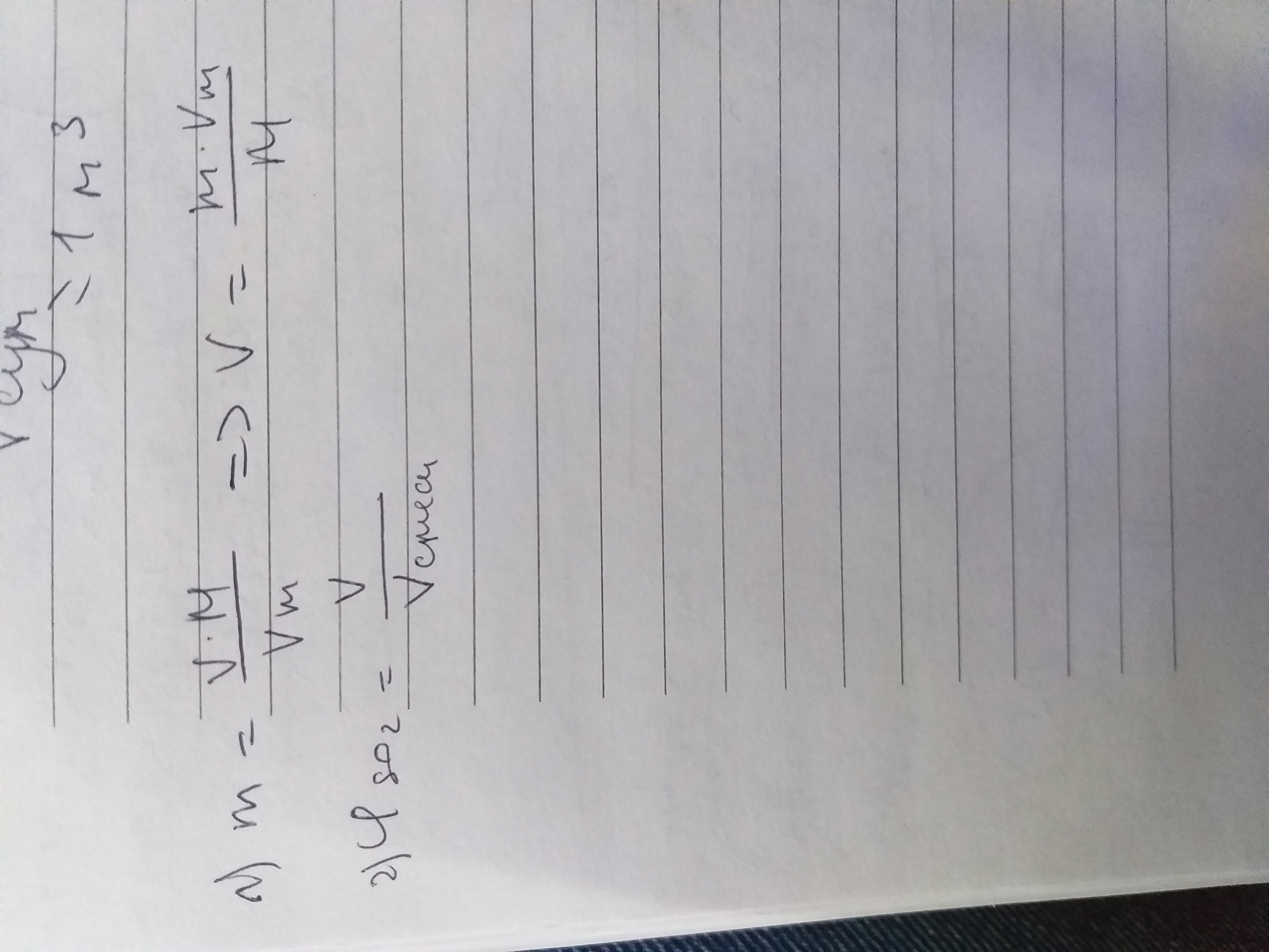

Здравствуйте, я понимаю, что это элементарная задача, но не доходит до меня от слова совсем. Можете, пожалуйста, помочь
Середньодобова ГДК SO2 в атмосфері населених пунктів не повинна перевищувати 0,5 мг/м3 . Розрахуйте ГДК SO2 виражену в об’ємних відсотках (частках).
Апдейт. Возможно дошло, но можете, пожалуйста, посмотреть, правильно ли я думаю
 Post subject: Re: Решаем задачи по НЕОРГАНИЧЕСКОЙ ХИМИИ
PostPosted: 01 Feb 2021 20:23
83.06+ wrote:
Здравствуйте, я понимаю, что это элементарная задача, но не доходит до меня от слова совсем. Можете, пожалуйста, помочь.
Апдейт. Возможно дошло, но можете, пожалуйста, посмотреть, правильно ли я думаю.
Скажем так, Вы на верном пути, но идти по пути научного гомосексуализма бывает полезным на экзамене, где Вы таким образом демонстрируете свои скиллы. В данном случае это лишнее. В методичке/учебнике/лекции у Вас наверняка проскакивало (во всяком случае должно было проскакивать), что для идеального газа при 298К (250С) и давлении 101,325 кПа перевод 1 ррm (об) в мг/м3 осуществляется согласно зависимости:
С = 0,0409ˣМˣСppm, мг/м3
где С – концентрация примеси газа в воздухе, мг/м3;
Сppm – та же концентрация, в единицах ppm (млн-1);
М - молярная масса газа.
С учетом температуры и давления данное уравнение выглядит так:
С = РˣМˣСppm/8317ˣT
где Р – давление газа, Па;
Т – температура, К
Если считать для стандартных условий, то получим, что 0,5 мг/м3 соот-ют 0,19 ppm, для пересчета в объемные проценты делим ppm на 10000 (1ppm = 0,0001%):
0,19 ppm = 1,9ˣ10-5 %об

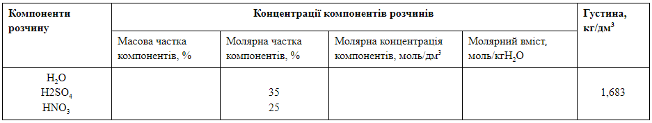

Joined: 31 May 2020 15:19
Posts: 19
Здравствуйте! Данную задачу, как я понимаю, нужно решать, приняв общую массу раствора за 1000 г, перейти к объёму. И дальше не могу додуматься, как это всё связать между собой. К какой единице измерения мне нужно перейти дальше и как? Достаточно будет только одной (для толчка), а дальше я уже самостоятельно
PostPosted: 25 Feb 2021 23:41
Сумма молярных долей (молярних часток) всех компонентов - 100%, соответственно молярная доля воды - 40%. Если количество вещества компонентов принять за 25, 35 и 40 моль, то можно рассчитать их массы - каждого, а потом сумму (т.е. массу раствора), и дальше, имея плотность - найти объём раствора. Массы удобнее сразу выразить в килограммах.
PostPosted: 26 Feb 2021 13:22
Тут, как я понял, требуют использовать формулы перехода от одного способа выражения концентрации к другому.
