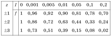

Ионная сила будет 0,1. Не очень он разбавлен.
Мне кажется, что рациональнее учитывать активность и для исходного раствора.

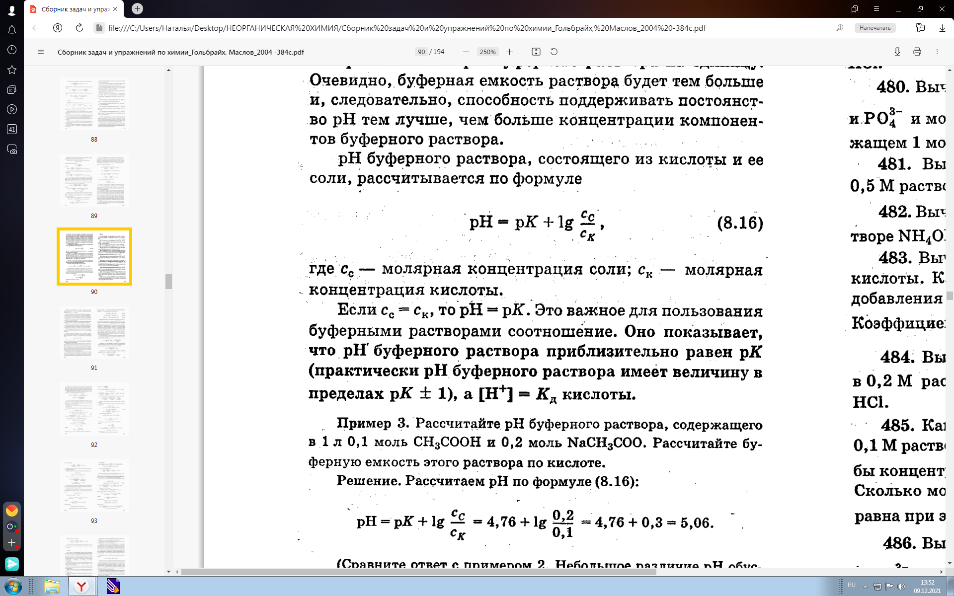

Спасибо! С концентрацией ацетат-ионов хорошее замечание. Правда, в задачнике дается и далее в примере используется формула, по которой я считал (там учитывается молярная концентрация именно соли). Вероятно, надо сводить формулу именно к концентрации определяемых ионов.
