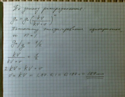

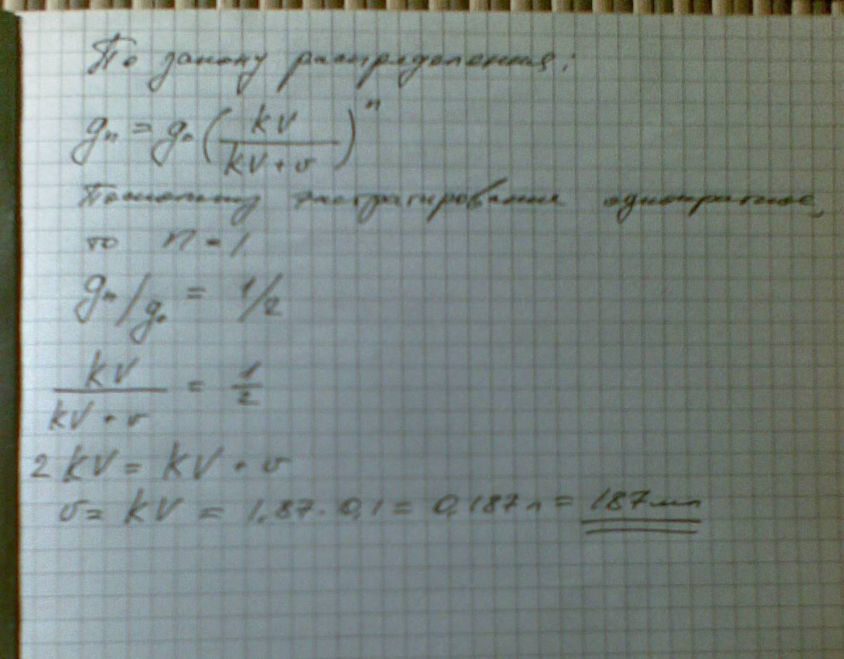

 Post subject: закон распределения
PostPosted: 28 Nov 2011 22:50
Joined: 28 Nov 2011 22:42
Posts: 10
Помогите пожалуйста решить задачу.
Коэффициент распределения уксусной кислоты между водой и эфиром равен 1,87.Сколько эфира нужно добавить к 100 мл водного раствора, чтобы извлечь половину кислоты?
 Post subject: Re: закон распределения
PostPosted: 29 Nov 2011 02:36
Posts: 12836
