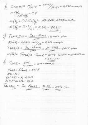

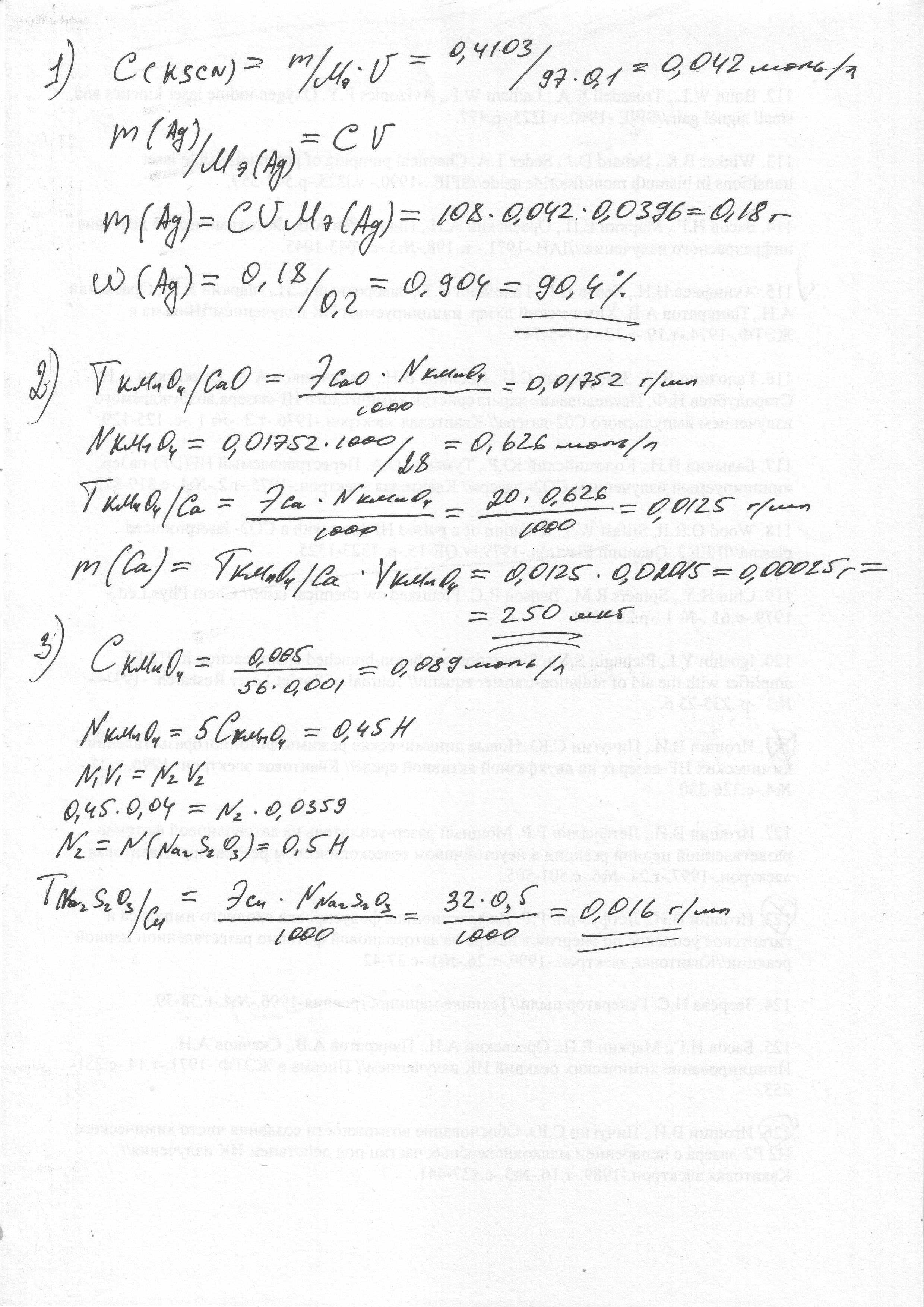

 Post subject: Аналитика
PostPosted: 27 Nov 2011 02:41
Joined: 25 Nov 2011 23:04
Posts: 5
1) Определить процентное содержание Ag в сплаве, если после растворения навески 0,2000 г на титрование израсходовано 39,60 мл раствора, содержащего 0,4103 г KSCN в 100 мл.
2)Кальций осадили в виде CaC2O4*H2O осадок отфильтровали, промыли и растворили в разбавленной H2SO4. Образовавшуюся кислоту H2C2O4 оттитровали 20,15 мл раствора KMnO4 с титром по CaO 0,01752. Сколько граммов кальция содержалось в пробе?
3)К 40,00 мл раствора KMnO4 (1,00 мл KMnO4 эквивалентен 0,0050 г железа) добавили KI и выделившийся I2 оттитровал 35,90 мл раствора Na2S2O3. Рассчитать титр раствора Na2S2O3 по меди.
п.с.(задачи взяты из "сборник вопросов и задач по а/х" под ред. В.П. Васильева)

Ах аналитика :)

спасибо большое!!! :ah:
