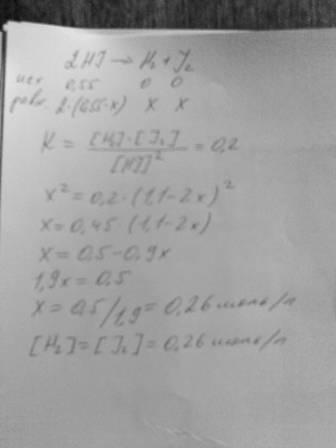

 Post subject: Помогите решить задачу на равновесие
PostPosted: 08 Nov 2011 02:06
Joined: 08 Nov 2011 01:36
Posts: 15
Определите равновесные концентрации продуктов реакции 2HI = H2+I2 Если исходня смесь содержала HI в количестве 0,55 моль/л,а константа равновесия равна 0,2. Как изменится равновесный состав смеси,если добавили 0,45 моль HI при постоянной температуре.Рассчитайте новый равновесный состав смеси.
За качество конечно звиняюсь, но думаю, что понятно.
Новый равновесный состав расчитывается аналогично, только 0,55 нужно заменить на 1.

У Вас ус отклеился двоечка не туда убежала. ;)
Не 2*(0,55-х), а 0,55-2*х.

Большое Спасибо а помощь!!!!
