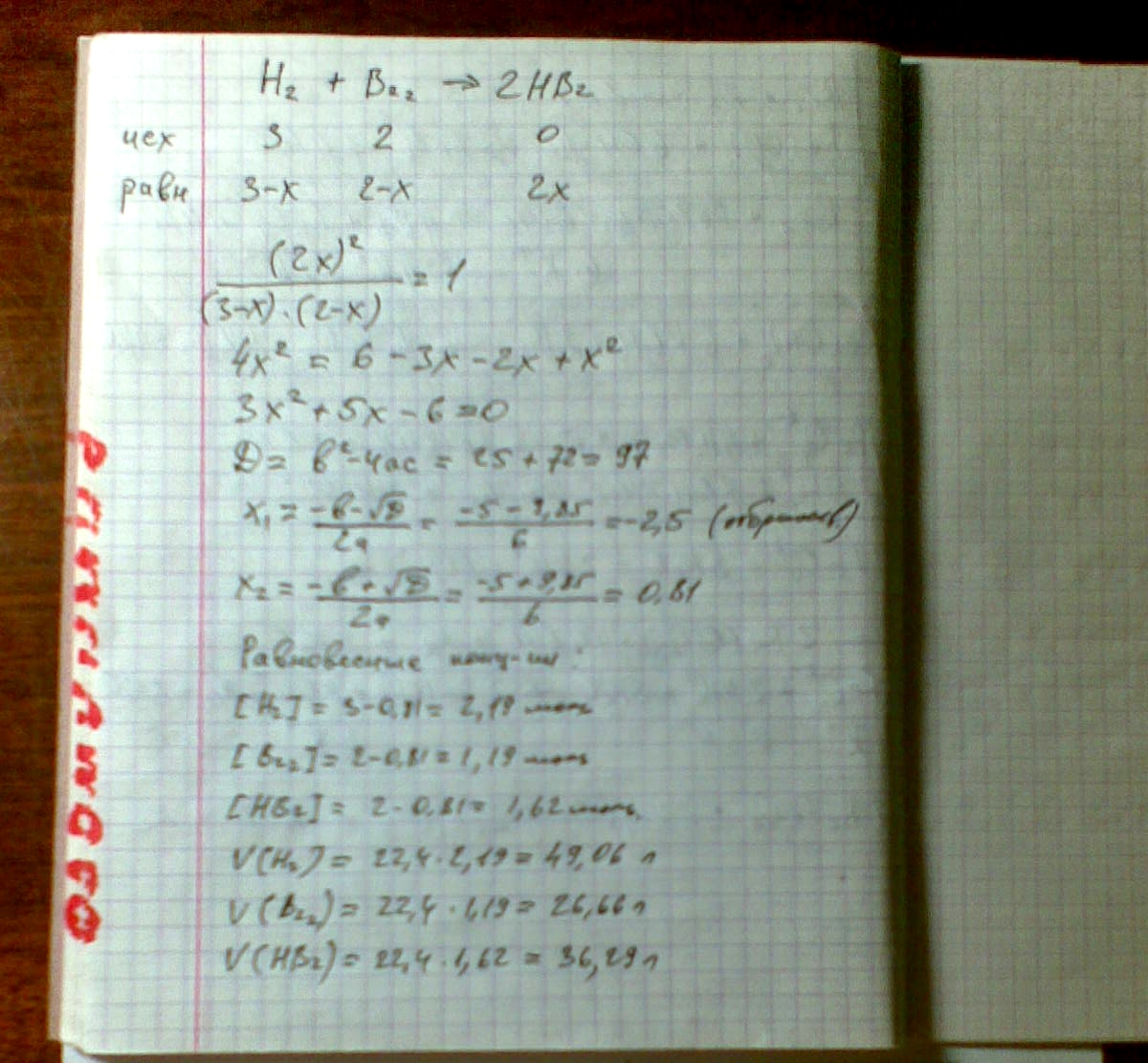

Для реакции H2(г.) + Br2(г)=2HBr(г) при некоторой температуре K=1. определить состав (в процентах по объёму) равновесной реакционной смеси , если исходная смесь состояла из 3 молей H2 и 2 молей Br2.

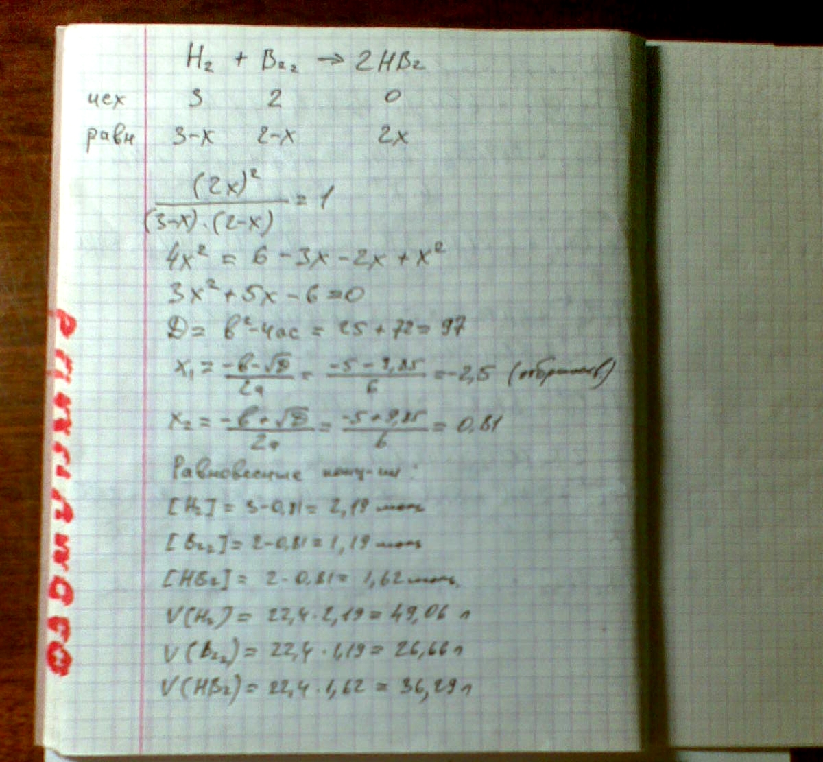

Ех Ви двієчники таку легку задачу вирішити не можете
Ну а объемные доли легко посчитать и самим. :)

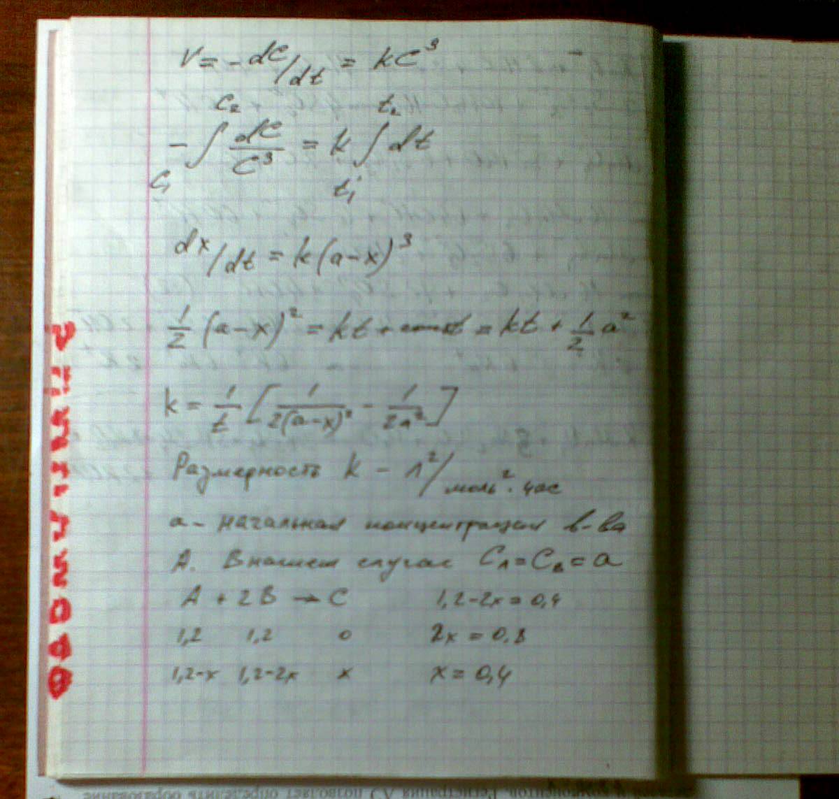

Мистер Киса wrote:
Определить начальную скорость гетерогенной реакции,протекающей по уравнению А(г) + 2В(г) = С(г) ,если начальная концентрация веществ равна 1,2 моль/л,константа скорости K= 0,01 л*моль^(-1)*мин^(-1) .Как изменится скорость реакции через 20 мин,когда концентрация вещества В уменьшится втрое?
Вы точно хотите знать как она решается??? ;) Тогда лучше не смотрите.
Если уж извращаться то по полной :be: . В первую очередь в задаче нужно расчитать константу скорости в момент времени t. Обратите внимание на размерности константы в условии и решении!!! . Затем найти концентрации в-в в момент времени t. И наконец найти отношение v1/v2.
Успехов.

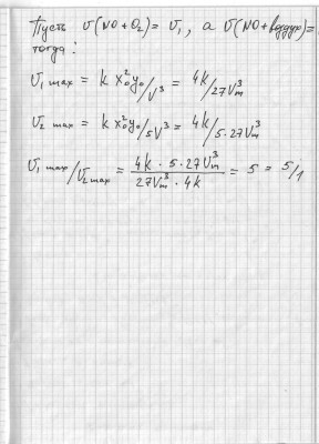

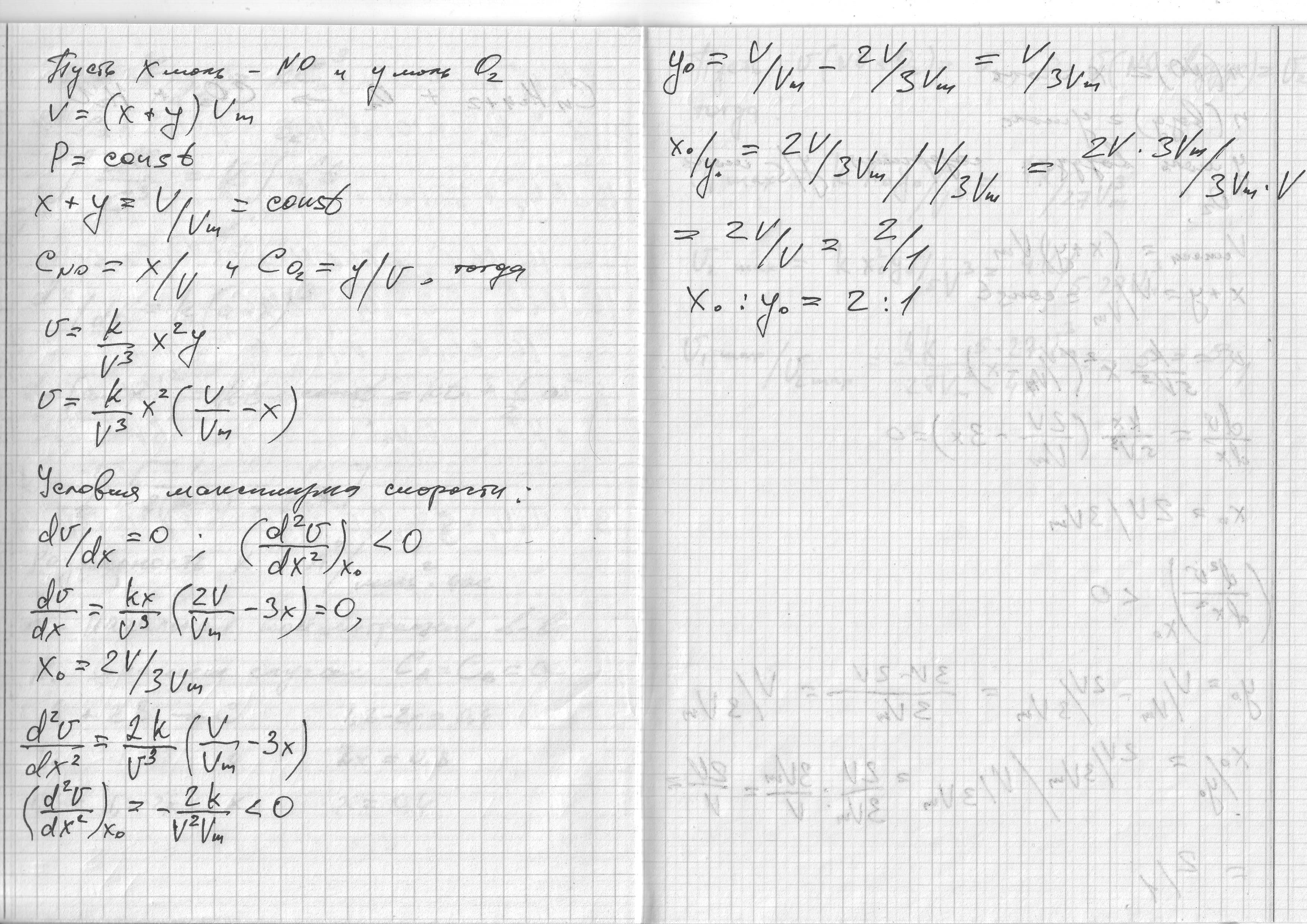

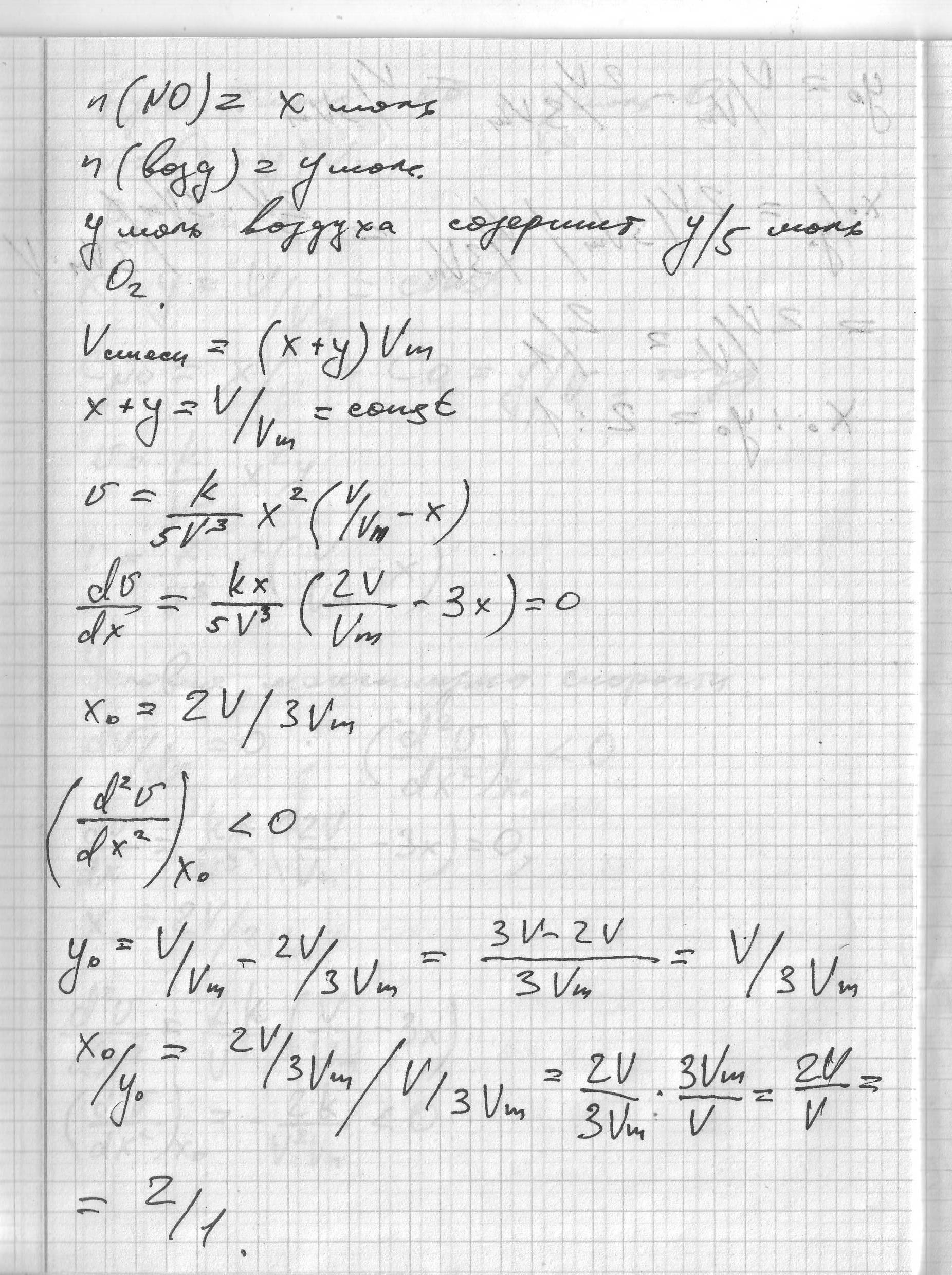

Тем не менее, сегодня наконец-то удалось заняться задачей как следует. Сразу скажу задача оказалась с узюминкой. И так по порядку:
Оказывается при детальном рассмотрении (без ввода временных тензоров и с привязкой объема системы к постоянному значению) максимальная скорость реакции возможна только в стехиометрической смеси. Т.е. как выше указал коллега [NO]:[O2] = 2:1.

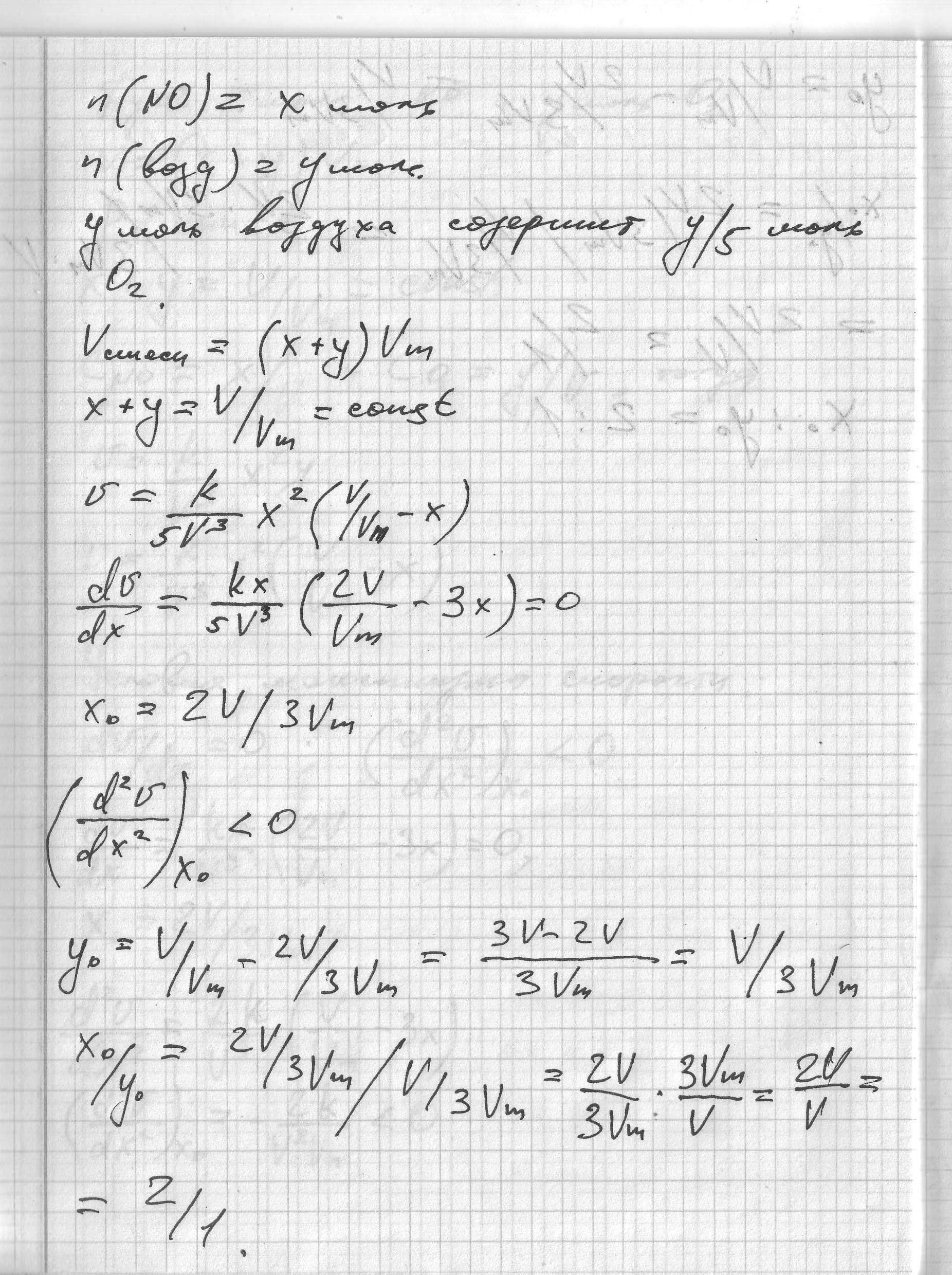

Однако если заменить кислород на воздух (~20% кислорода по объему):
Вот черт [NO]:[воздух] = 2:1. :be:
Хотя оксид азота реагирует только с 1/5 частью воздуха. Т.е. самого кислорода в 5 раз меньше, а реакция все равно "прёт".

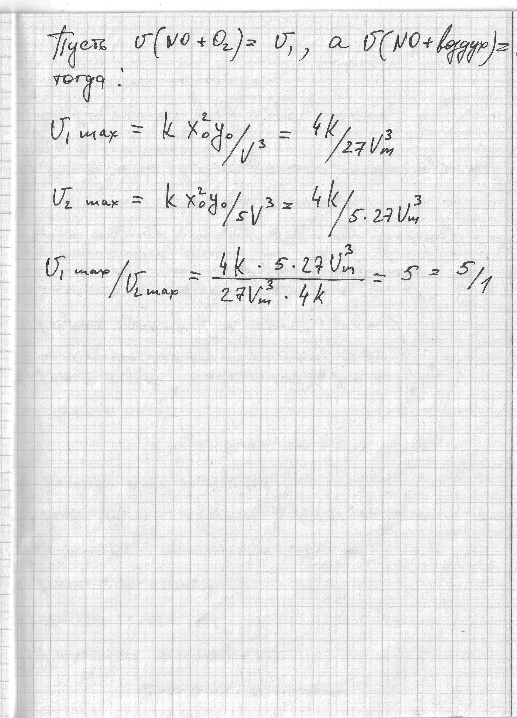

Вот только скорость оставляет желать лучшего:
Ну тут хоть все логично.
Что ж вынужден признать свое поражение :ah:
