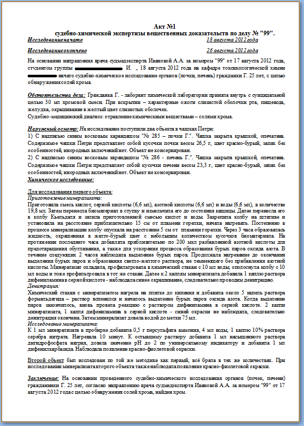

Специалисты, кто разбирается, если Вам не трудно прочитайте акт и скажите, пожалуйста, что не так? Потому что написала не понимая. Нашла похожее исследование, подстроила под своё. Но там был 1 объект только почки. А мне надо не один, я решила сделать 2 печень и почки, так как хром накапливается при остром отравлении именно в них. В общем не знаю, что правильно что нет. откуда цифры такие, кислот и воды, тоже не нашла где мне брать, взяла как было в образце. Если кто-то заморочится и всё таки прочитает, напишите, пожалуйста, что не так?! Спасибо.

1) Маловато берут материала (обычно нужно в 4 раза больше), но тут все зависит от чистоты реактивов применяемых в анализе, чем они чище тем чувствительнее. Будем считать, что у нас суперсовременная лаборатория.
2) Динитрация. Боже упаси нагревать эту адскую смесь до кипения. Достаточно всего 110 - 1300С. Прелесть метода Зайковского в образовании газообразных продуктов которые легко удалить. Неясно только какой объем минерализата брали для денитрации. Обычно формалин добавляют по каплям до полного прекращения выделения газов. Потом еще выдерживают минерализат при 1300С 10 мин чтобы полностью удалить вероятный избыток формальдегида.
Я так понимаю брали из методики. Примеры методик приведены в Крамаренко: метод минерализации серной и азотной кислотами на стр. 315 и определение ионов хрома на стр. 362 - 364.
3) Акт составляется от 3-го лица. (не "закрепила в штативе", а "закрепляют в штативе").

Спасибо большое. переделаю. учту. пока мне не все понятно, но постараюсь
