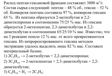

Подскажите как решить мат баланс? ПОМОГИТЕ СПАСИБО! (кто чем может) литературу посоветуйте пожалуйста, чтобы такой баланс решить
Таблица на два столбца СЫРЬЕ и ПРОДУКТЫ
Объем фракции 3000 м3
Откуда масса гексана - 1022 т, а масса пентана - 902 т.
СЫРЬЕ
пентан - 902 т
гексан - 1021.5 т
ПРОДУКТЫ
2-метилбутан - 656.3 т
2.2-диметилпропан - 221.8 т
2-метилпентан - 431.6 т
2.3-диметилбутан - 166 т
2.2-диметилбутан - 66.4 т
пропан - 65.4 т
непрореагировавший пентан - 27 т
непрореагировавший гексан - 293.6 т
P.S. Баланс чуть-чуть не сходится. Поэтому как-нибудь округлите, чтобы сумма тонн продукта равнялась сумме тонн сырья. В этом собственно и есть суть материального баланса.
