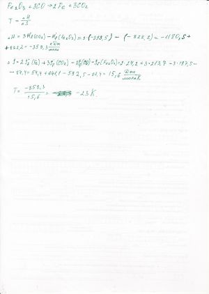

ой,не нужно меня ремнем :( ну извините пожалуйста,у меня хими я была в школе 6 лет назад.Естественно я ее не помню((( Спасибо огромное за первую задчку..а вот что со второй у меня:

По поводу 2-й задачи вроде ошибки указал,

вы не расчитали (а правильнее будет сказать выкинули :be:) энтальпию образования оксида железа и энтропию образования железа.

ну подскажите по какой же формуле искать H и S. Я весь интернет облазила,везде по-разному написано :( :be: считаю, а у меня число какое-то непонятное получается и длинное... а у меня сама реакция то хоть правильно записана? Fe2O3+3CO -> 2Fe+3CO2

ΔHреакцииO = ΣΔHfOпродукты — ΣΔHfOреагенты = -26,78 кДж/моль
ΔSреакцииO = ΣΔSfOпродукты — ΣΔSfOреагенты = 14,78 Дж/моль*К
Температура начала реакции 1812 К

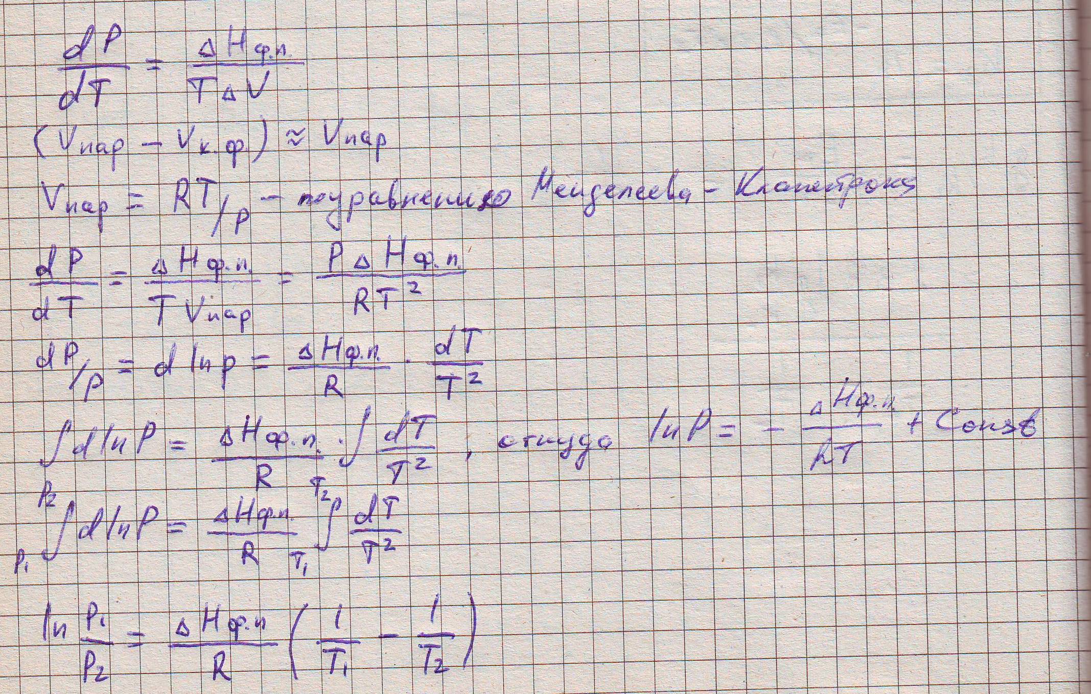

Чего у Вас там не получается вычислить?

Вы конечно извините, но я все равно не могу понять :( вот вывели конечное равенство, откуда взять Т1 и Т2, и зачем в условии дана логарифмическая зависимость давления от температуры.
Да я вот тоже не пойму условия. Нужен скан.
