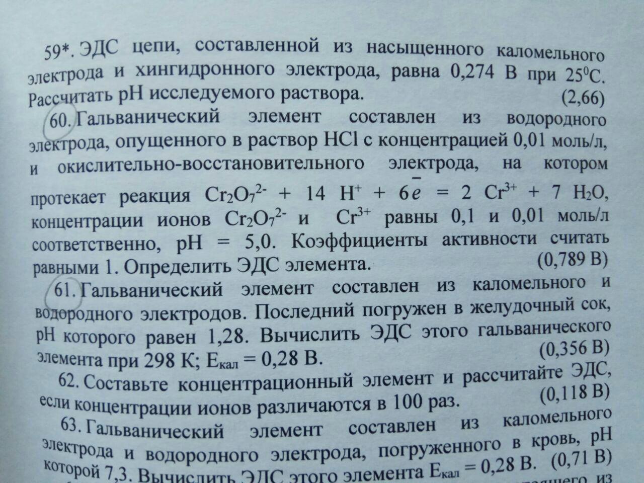

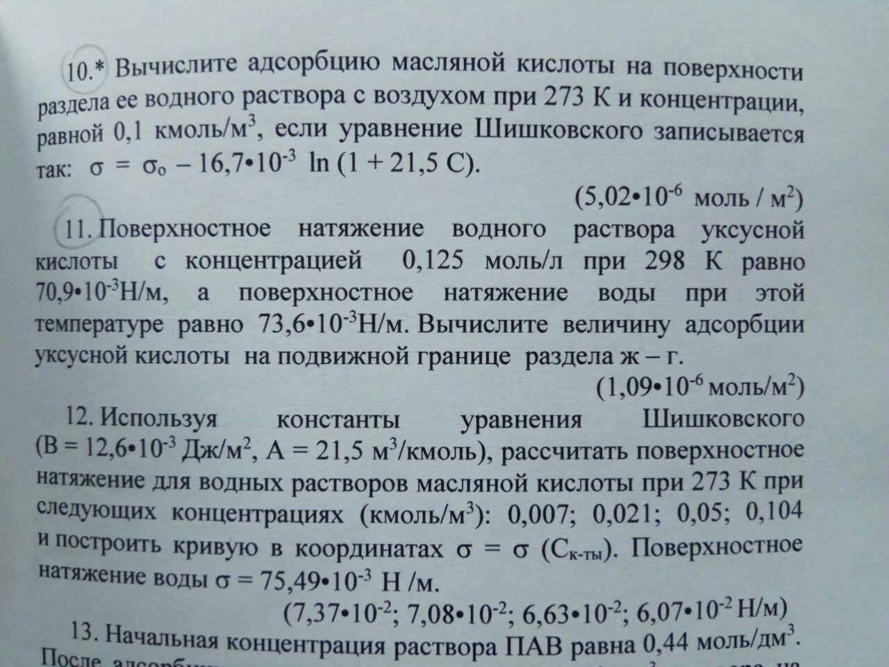

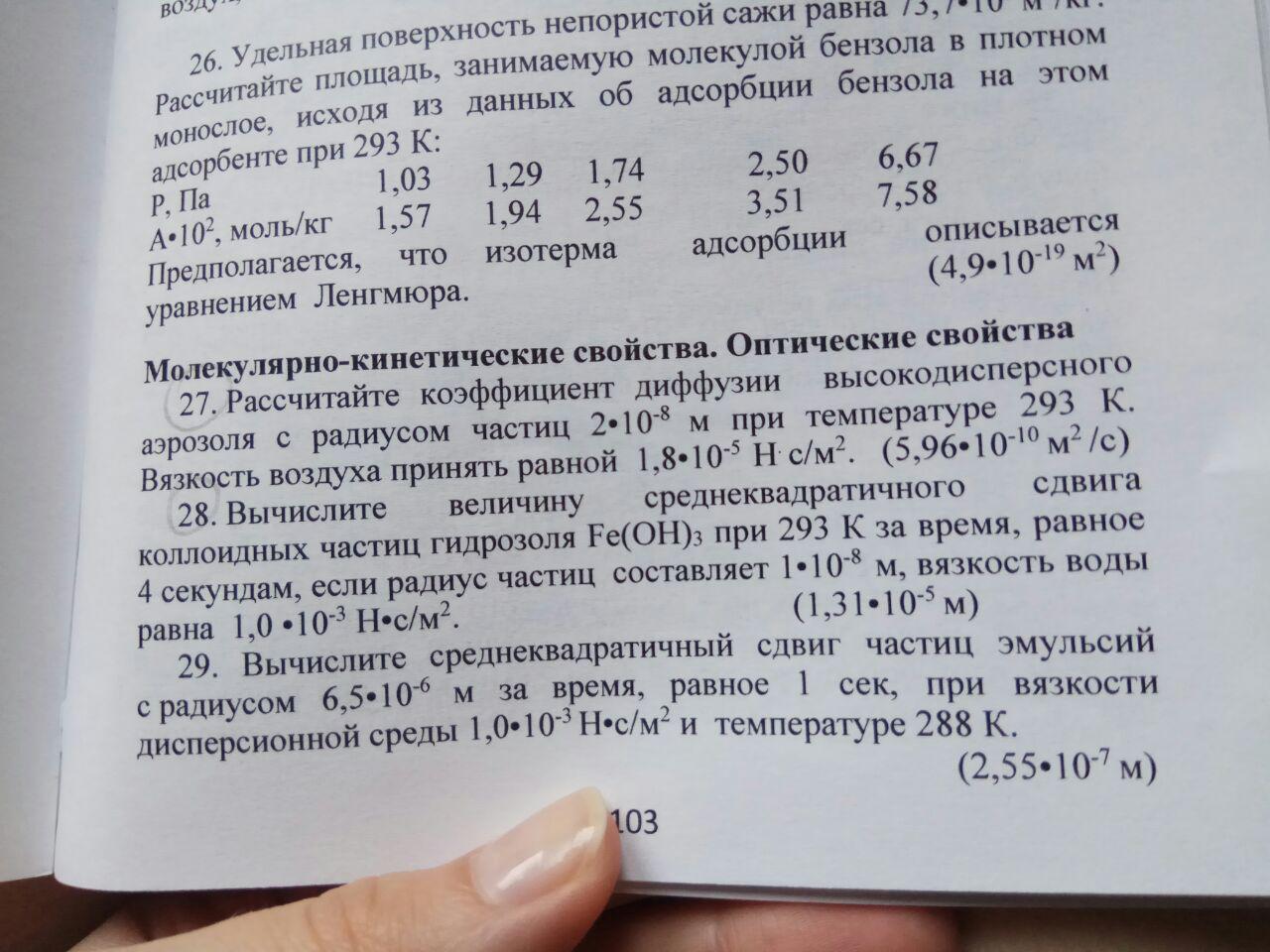

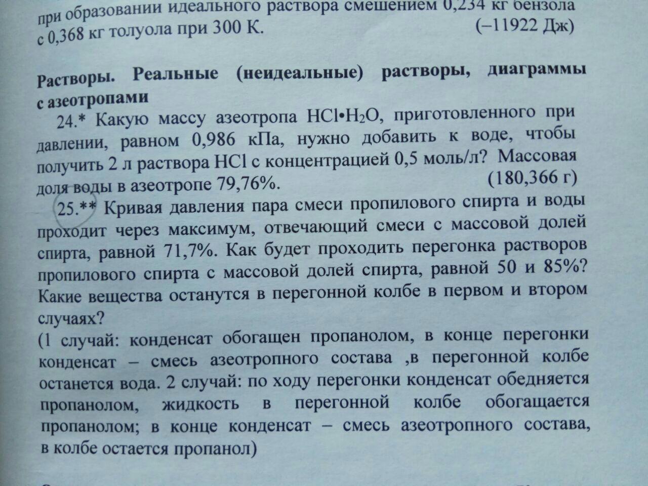

Здравствуйте!
Я ищу репетитора, чтобы оперативно разобрать около 50 задач перед экзаменом и постараться сдать его на 4. После этого летом пройти уже весь курс нормально и избавиться от комплекса непонимания химии.
Рассчитываю на 1000-2000 руб/час.
Прикрепила несколько задач.
Уровень такой что могу успешно списать контрольную, решить какие-то задачи, в которых не требуется хорошего химического бэкграунда, разобраться и сдать лабу. Видимо, что-то вроде уверенной тройки.
Даша, 2 курс МГМУ имени Сеченова.

Судя по всему фармфакультет (возможно мед-био) и первая пересдача.
Многие задачи в одно действие.
Например 27-я и 28-я соотношение Эйнштейна-Смолуховского:
и
или -x2 = 2Dt
А вот 25-я больше теоретический вопрос чем задача. Законы Коновалова.
Здесь требуются следствия из них:
1. Вначале перегоняется всегда вещество (или смесь), имеющее наибольшее давление паров и, соответственно, кипящее при
наименьшей температуре.
2. В остатке от перегонки накапливается вещество (или смесь), имеющее наименьшее давление паров и, соответственно, наибольшую температуру кипения.
3. У азеотропной смеси состав паров одинаков с составом кипящей жидкости.
4. Если кривая общего давления пара имеет максимум или минимум, то полное разделение веществ, входящих в смесь, при
помощи обычной перегонки невозможно.
5. Если кривая давления тара имеет максимум, то сначала преимущественно перегоняется смесь, кипящая при постоянной температуре, а в остатке будет то вещество, которое в исходной смеси имелось в избытке против состава азеотропной смеси.
6. Если кривая давления паров имеет минимум, то преимущественно перегоняется вначале то вещество, которое в исходной смеси имелось в избытке против состава азеотропной смеси; в остатке будет накапливаться азеотропная смесь.
7. При наличии на кривой максимума или минимума можно обычной перегонкой выделить в чистом виде только ту долю одной из составных частей, которая имеется в смеси в избыточном количестве по сравнению с составом азеотропной
смеси.
Смотрим пункт 5. На его основе излагаем ответ в скобках в задачнике.
Почти наверняка попросят изложить бэкграунд - сами законы (с формулами).
