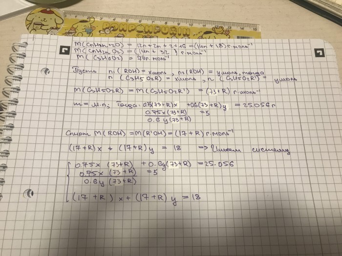

 Post subject: Задача из ДВИ 2018 года на смесь двух изомерный спиртов
PostPosted: 28 Oct 2023 19:39
Joined: 28 Oct 2023 19:24
Posts: 2
Смесь двух изомерный спиртов массой 18 г нагрели с избытком пропионовой кислоты в присутствии следов серной кислоты и получили 25.056 г смеси сложных эфиров. Установите строение спиртов, если известно, что выход одного из эфиров составил 75%, выход второго 60%, а масса первого из эфиров в пять раз больше массы второго.
Составил уравнение с тремя неизвестными, при решении R получился слишком малым, что я сделал не так? Буду рад подробному объяснению!
