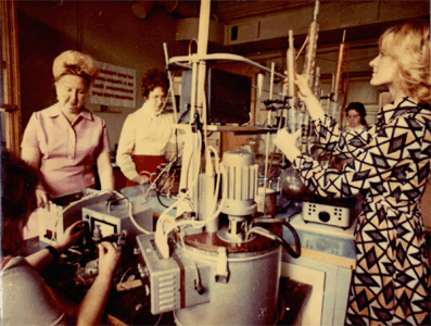

PostPosted: 06 May 2013 20:25
Радиохимическая лаборатория высокоактивных материалов. Собственно она так и называется - горячая лаборатория.
А у нас от раньших времен с аналогичной комнаты осталась только вывеска "Теплая". И вытяжная вентиляция соответствующая - если врубить, в дверном проеме чуть не сдувало.
Постановочная фотка начала 70-х, а вот вентиляциляционный короб сверху настоящий.
