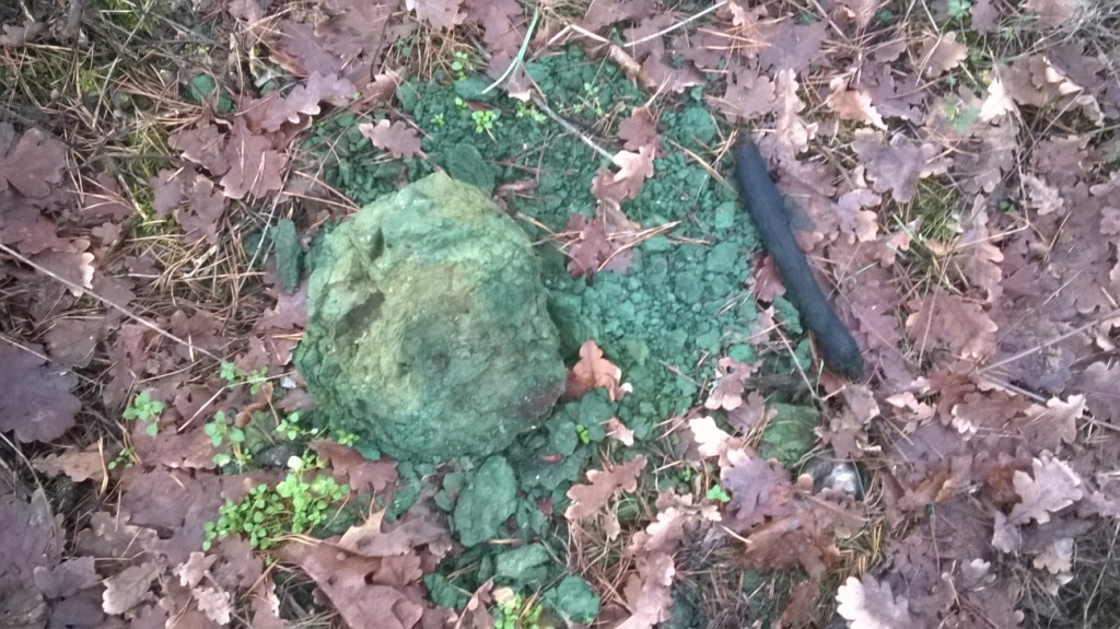

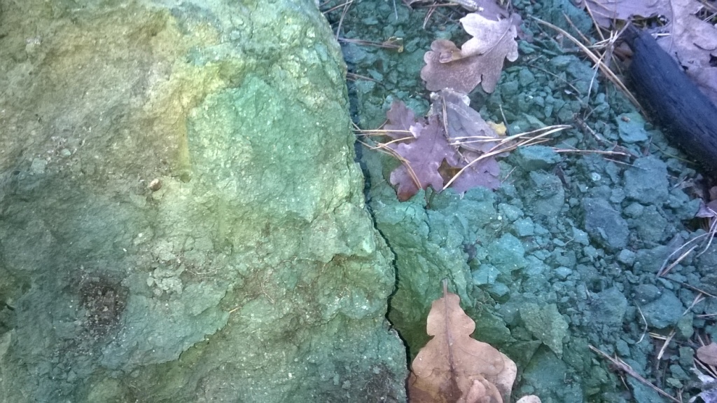

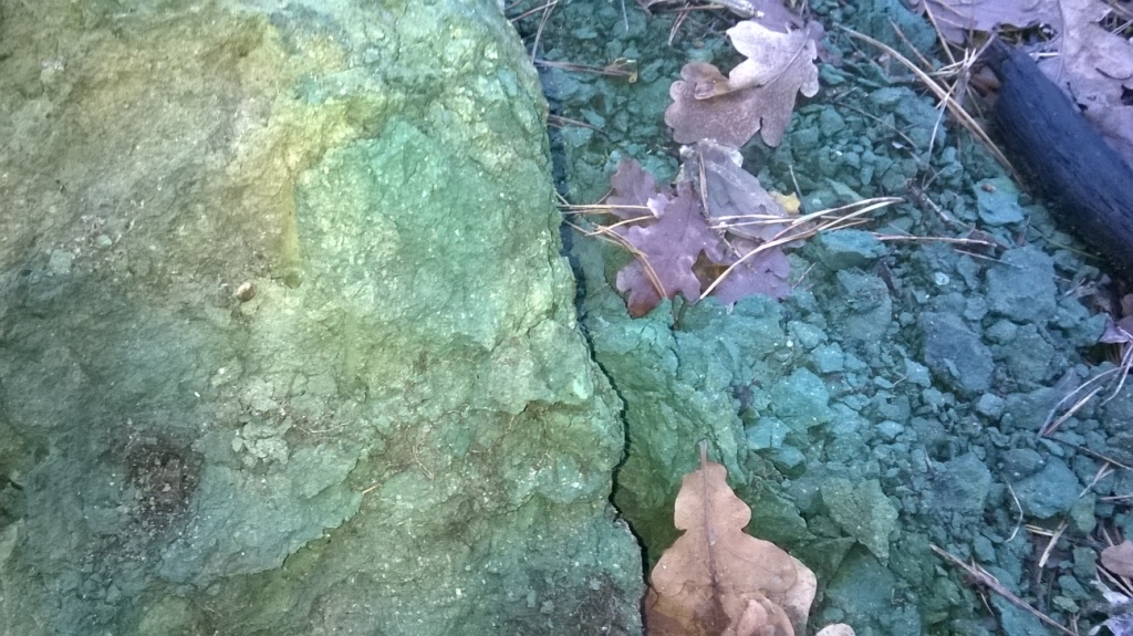

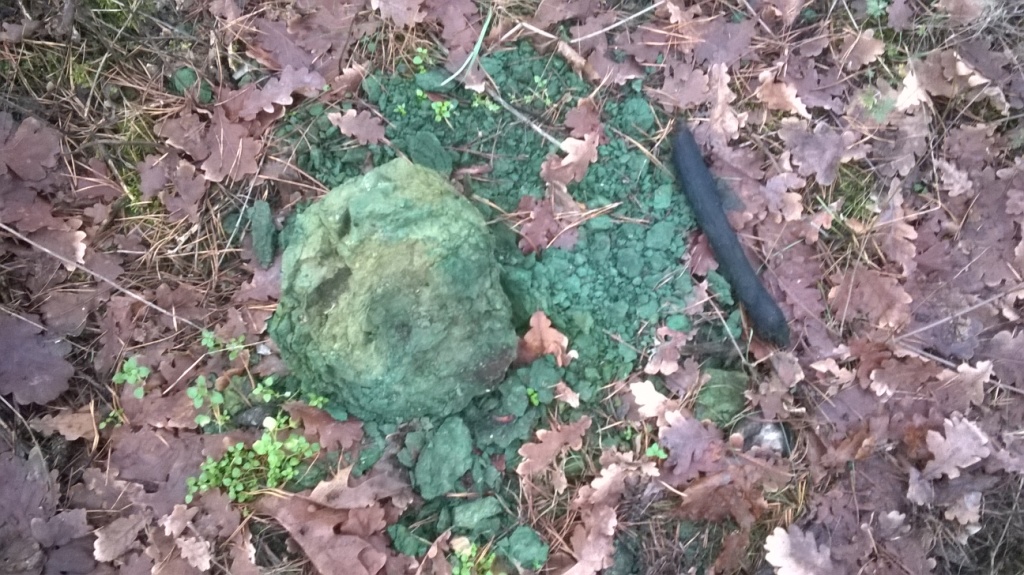

Зеленый камень
Мы с товарищем прогуливались по лесу. Обнаружили кусок бетона, окрашенный в зеленый цвет (фото). Товарищ сказал, что зеленый цвет может быть обусловлен добавкой оксида хрома (III), я предположил, что это может быть органический краситель.
Если принять, что верна одна из двух названных версий, как с помощью простого способа установить, с чем мы имеем дело: с оксидом трехвалентного хрома или с зеленым органическим красителем? (Лаборатории в лесу нет.)
 Post subject: Re: Олимпиадные задачи
PostPosted: 24 Dec 2015 23:00
Joined: 16 Aug 2012 04:02
Posts: 966
Прокалить кусочек, хотя бы зажигалкой. Органика выгорит, оксид хрома — нет.
PostPosted: 24 Dec 2015 23:10
Тогда только восстановительное пламя. Хром окрашивает его в желто-зеленый цвет. Окислительное пламя - изумрудно-зеленое. Но если органический краситель содержит атомы хлора, то пламя будет бирюзовое. С другой стороны органика будет сильно коптить.
PostPosted: 25 Dec 2015 00:19
Posts: 69221
Дело не в окраске пламени. Если камень окрашен органикой, после нагревания зеленый цвет исчезнет, если оксидом хрома - останется.
