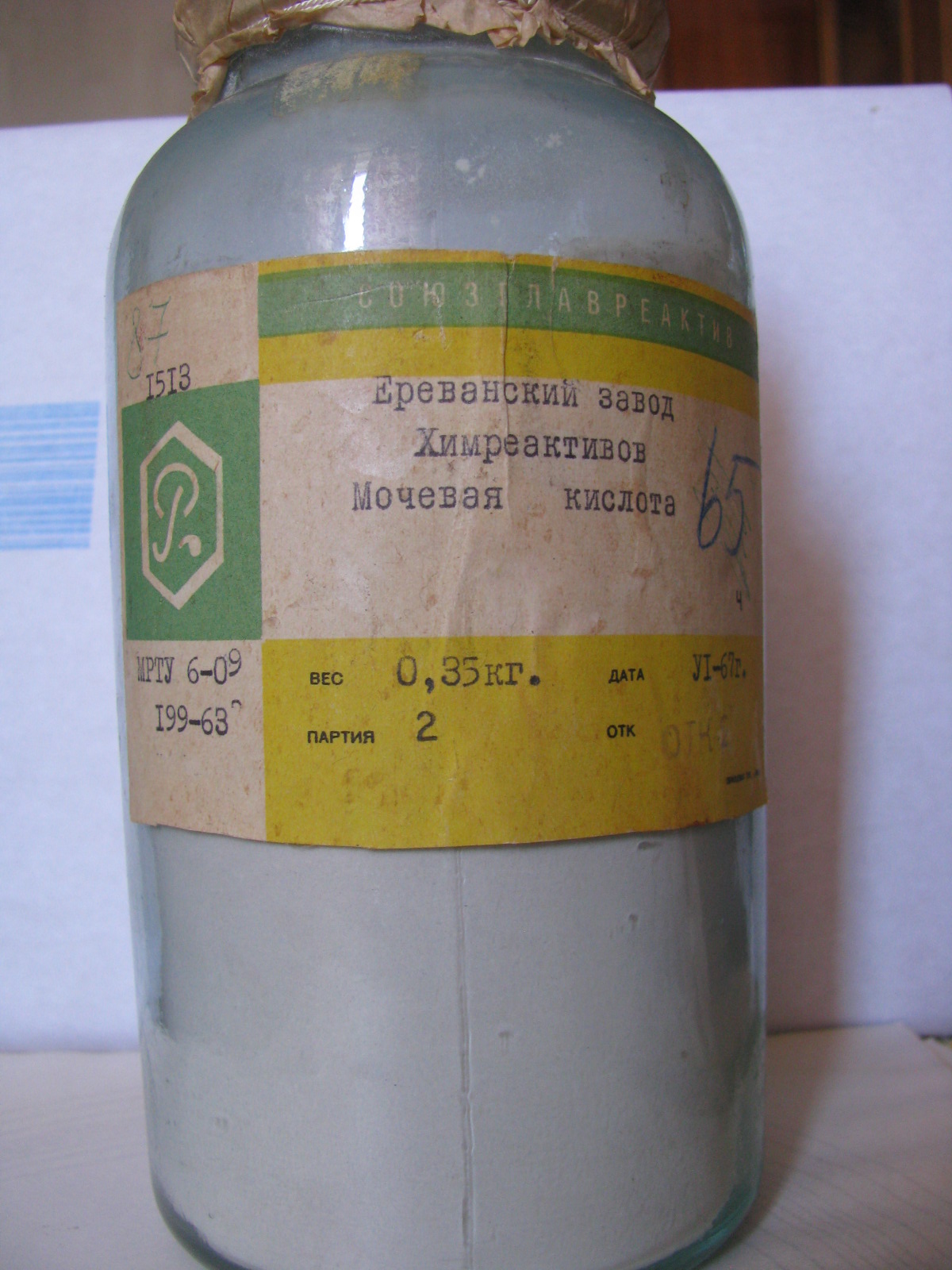

TuMoXa wrote:
Если я не ошибаюсь, то у птиц вместо мочевины - мочевая кислота.
У птиц и рептилий мочевая кислота - основной конечный продукт азотного метаболизма. Кроме того, только что прочитал в "Справочнике биохимика, с. 77" viewtopic.php?f=15&t=35&p=3169#p3169, что она присутствует в моче всех плотоядных животных

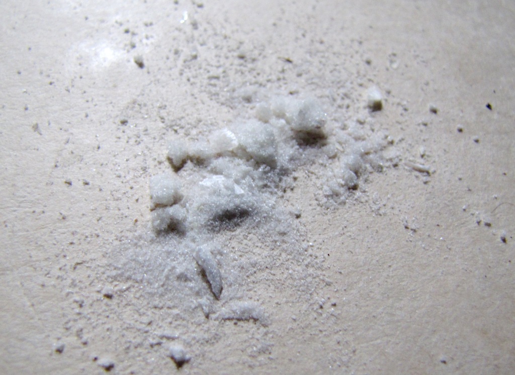

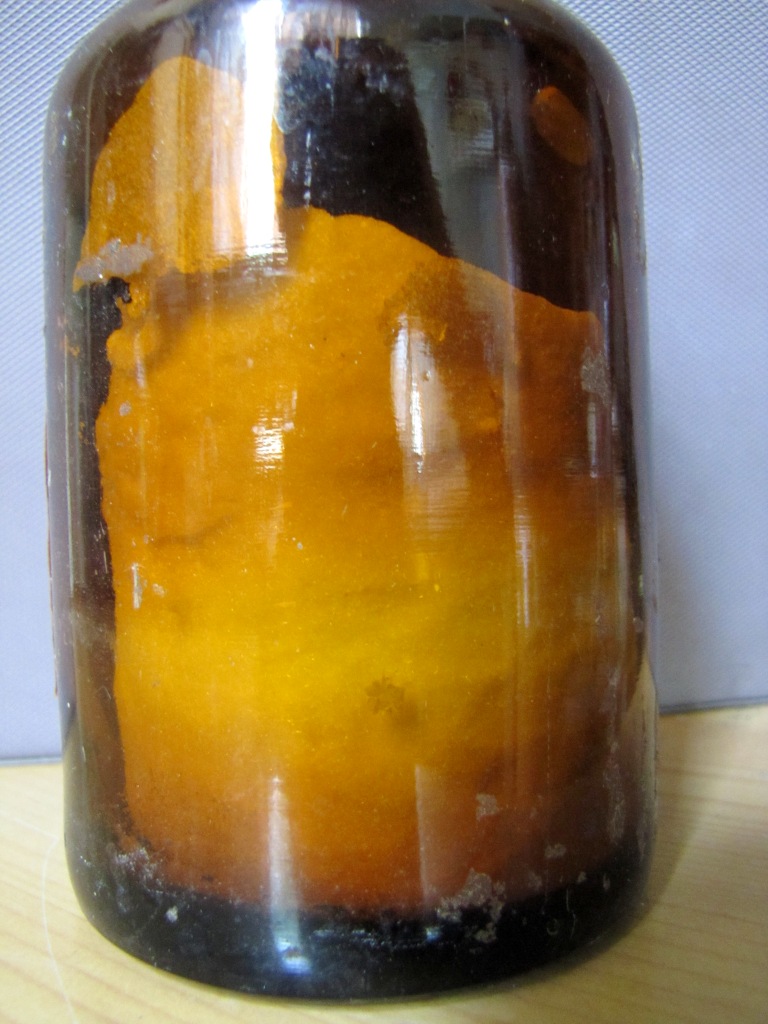

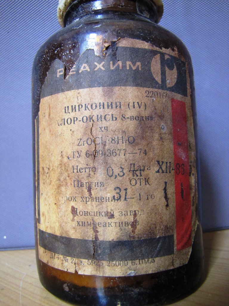

Практическая задача:
В банке хлорид цирконила ZrOCl2*8H2O. Это соединение нелетуче.
File comment: хлорид цирконила ZrOCl2*8H2O
Банка была завернута в газету. Со временем газета рассыпалась, как и этикетка на банке.
Почему рассыпалась газета и бумажная этикетка?

Это вещество здорово пахнет солянкой, водный раствор имеет сильнокислую реакцию: все-таки соль четырехвалентного катиона.
Вода для гидролиза есть в составе кристаллогидрата. Хлороводород сорбируется на бумаге, образует солянку, что ведет к постепенному гидролизу целлюлозы. Бумага рассыпается.
