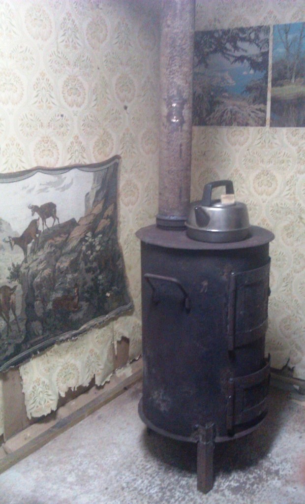

Это смотря какая печь.
Классическую кирпичную нужно протапливать медленно, потихоньку подкидая дровишки: кирпич хреново проводит тепло, поэтому ему надо дать время хорошенько "разогнаться" -- он потом всю ночь дом греть будет. Вот почему чем массивнее такая печка, тем дольше она хранит тепло, но тем больше ей надо и дров.
А вот стальную буржуйку, и вправду, можно всю запихать поленцами -- и пущай себе стонет, раскалившись докрасна. В отличие от кирпичной она работает прямым излучением, то есть -- сразу, лишь только металл разогреется до 400-600 С. Такая печь вне конкуренции, когда нужно быстро согреться; к тому же она компактна, легка -- незаменимая вещь для армии, экспедиций. Но для отопления жилья она малопригодна: слишком часто надо следить за огнём, заслонками...
Вот эту буржуечку из толстостенной (8 мм) трубы дядя Витя всю сварил сам; меня позвал не столько посоветоваться, сколь похвастать ювелирной работой:)
Впрочем, подумать таки было над чем. Если обложить печь кирпичём снаружи -- выйдет громоздко и стационарно, что никак не годится: Фёдорович непременно хотел на лето убирать сей агрегат из помещения.
Не обкладывать кирпичом вообще тоже нельзя: слишком быстро остывать будет.
Короче -- выложил изнутри в четверть/полкирпича, на одной тощей глине, оставив для дров небольшую аккуратную топочку. Зато трубу мы для уверенной тяги нарастили до 4 м...
Эта буржуйка уже удачно отработала три зимы.

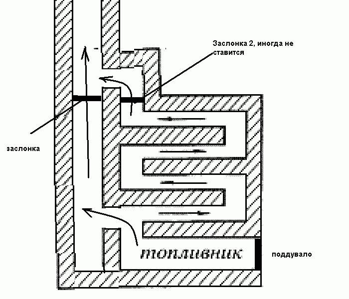

Заслонку лучше не трогать, а регулировать скорость горения поддувалом.
И , если нет водяного отопления обычно стоят 2 заслонки, первая- прямой дымоход, вторая – дымоход зигзагами на всю стену. Сначала открывают прямой дымоход, прогревают, потом используют второй дымоход, иначе растопить не возможно, весь бым идет в комнату, пока дымоход не прогреется..
Если топить дровами, то сначала разогреть печь, а потом прикрыть поддувало, что бы воздуха поступало мало. Тогда идет медленное горение, и нужно положить крупные поленья, тогда горение идет медленно и долго. А на Донбассе топят углем так, что бы осенью затопили, а весной потушили. Все время подбрасывают и убирают золу. Засыпают 2 раза в сутки.
Я сам даже ложил печи, помогал печнику.
https://www.e-reading.club/chapter.php/ ... aminy.html
Тут не указан короткий дымоход, но делают примерно так. В основном используют схему ходов по чертежу Б (другие не встречал). И я не представляю. Как организовать систему для труски сажи по схемам А и В.
Вот, примерно так организовывают дымоход. Иногда вторую заслонку не ставят.
