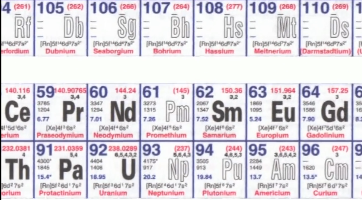

Слабенький вопрос:
Почему в этой периодической системе символы одних элементов напечатаны черным шрифтом, а других - белым?
 Post subject: Re: Олимпиадные задачи
PostPosted: 12 Aug 2020 22:02
Белым напечатаны те, что не имеют [относительно] стабильных изотопов
PostPosted: 12 Aug 2020 22:07
Posts: 69238
Например, нептуний-237, имеет период полураспада 2,144 миллиона лет, но символ элемента напечатан белым.
PostPosted: 12 Aug 2020 22:15
Тогда белым выделены элементы полученные искусственно.
P.S. В условиях олимпиады вряд ли возможно найти таблицу с периодами полураспада изотопов.
PostPosted: 12 Aug 2020 23:04
Posts: 69238
Белым цветом выделены элементы, которые не встречаются в природе (или встречаются только в следовых количествах) и были получены искусственно.
