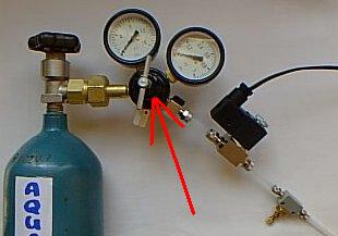

2) Имелась ввиду не механическая неисправность вентиля, а неудача всех попыток подступиться к баллону. На баллонах два вентиля: на самом баллоне и редукторе (показан красной стрелкой). Хоть один из них обязательно удастся перекрыть.
File comment: Баллон с редуктором
