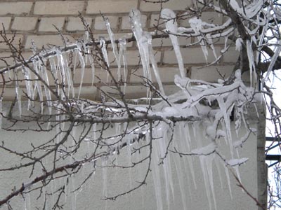

В каком случае сосулька вырастает изогнутой?
 Post subject: Re: Задача для души
PostPosted: 25 Aug 2013 22:48
Posts: 69221
Боковой поток воздуха?
PostPosted: 25 Aug 2013 22:55
Один из случаев, но не самый типичный.
PostPosted: 26 Aug 2013 02:39
Если рост будет возле теплого предмета, то нарастать лед с большей скоростью будет с противоположной стороны.
PostPosted: 26 Aug 2013 03:44
Posts: 69221
Возможно, играют роль лучи Солнца, которые освещают сосульку только с одной стороны.

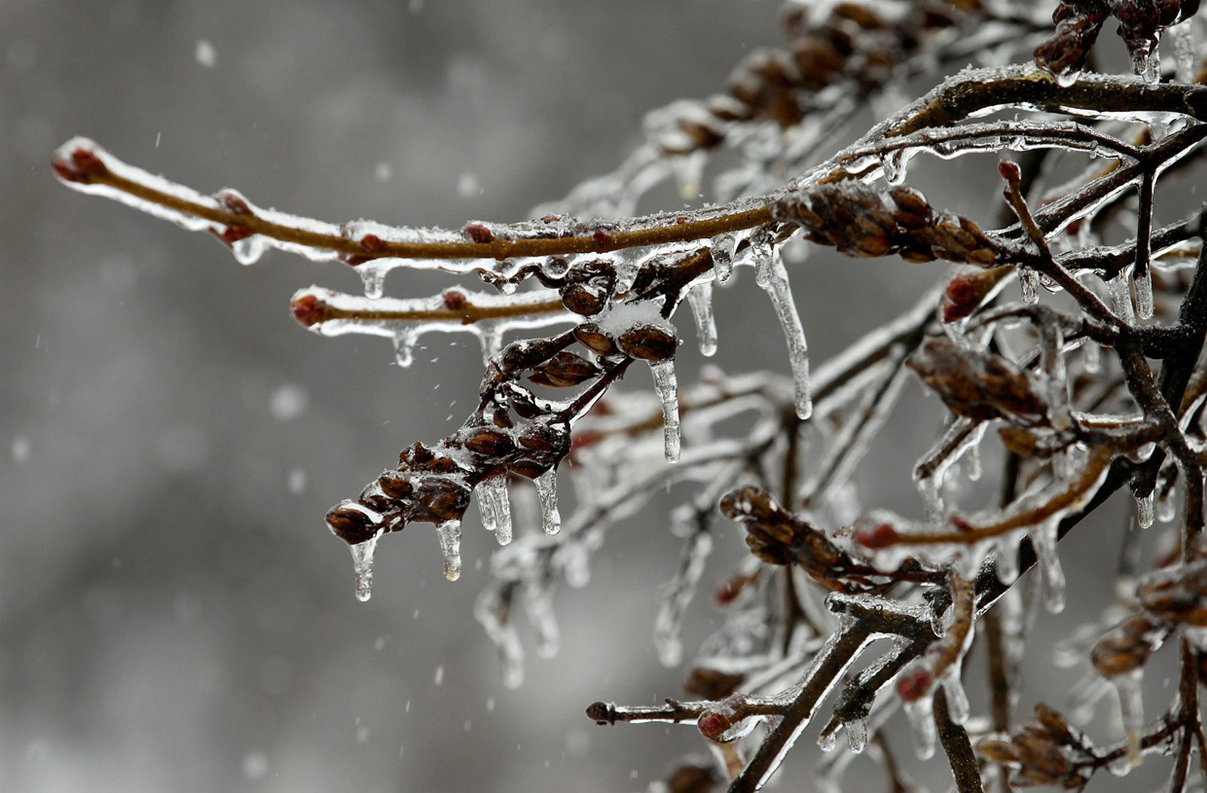

PostPosted: 27 Aug 2013 07:53
Возможно, когда сосулька "растёт" на тонкой ветке дерева: по мере увеличения ледяной массы ветка, всё больше наклоняясь, меняет расположение в пространстве, в то время как точка роста сосульки всегда стремится вертикально вниз.
Например
PostPosted: 27 Aug 2013 17:30
Последний ответ я и имел ввиду. Встречается, когда дерево растёт вплотную к зданию и вода с крыши капает на ветки.
