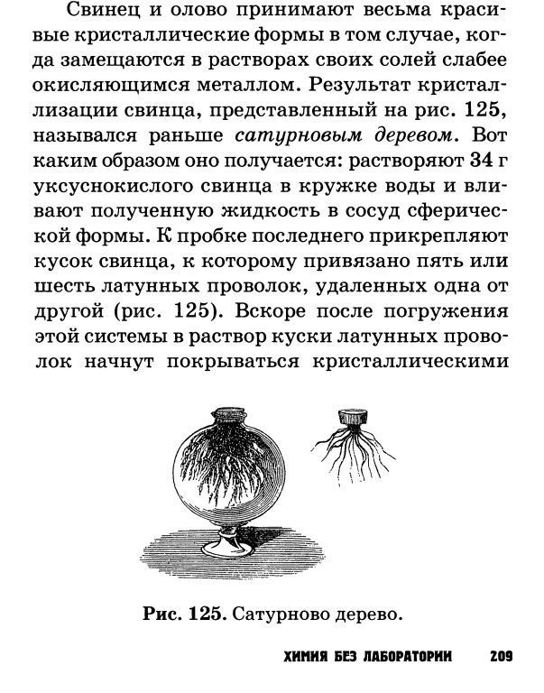

Что вы можете сказать относительно описания опыта "Сатурново дерево"?
File comment: Сатурново дерево
 Post subject: Re: Олимпиадные задачи
PostPosted: 31 Aug 2010 12:40
Кажется, свинец восстанавливается за счет окисления именно цинка, входящего в состав сплава. Медь ионами свинца не окисляется, и должна осесть на дно сосуда.
PostPosted: 31 Aug 2010 13:50
Posts: 69176
Так и есть: восстановителем служит цинк. В современных практикумах рекомендуют брать цинковую пластинку. Надо будет как-то попробовать с латунной. Думаю, правда, медь не будет оседать на дно: она останется в пластинке.
