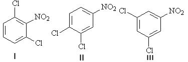

Укажите, в какой последовательности возрастают дипольные моменты в ряду изображенных ниже молекул:
Оба заместителя, NO2 и Cl, обладают способностью оттягивать электроны от бензольного кольца, но NO2 более эффективен в этом отношении, и дипольный момент его связи с кольцом больше, чем для Cl.

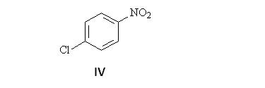

В каком месте найденной Вами последовательности Вы поместили бы следующую молекулу? Почему?
