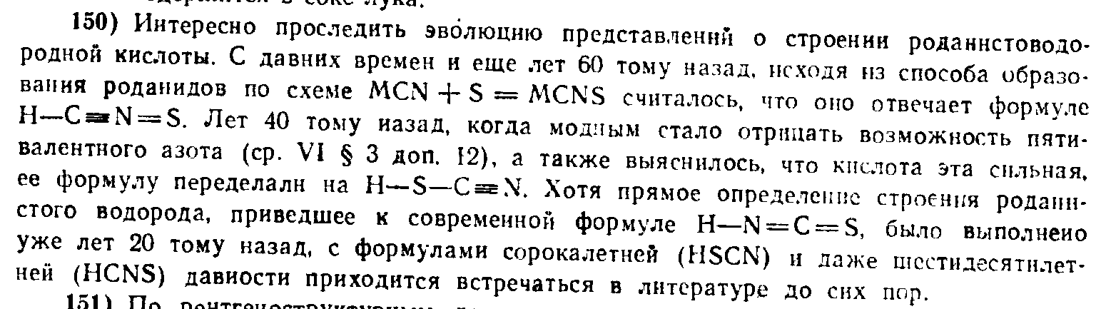

7. Химическая формула роданида калия в разных учебниках записывается как KCNS, KNCS, KSCN. Какой способ записи более правилен и почему?
Судя по второму его имени - тиоцианат - д.б. третий. Но первый в прочтении лучше звучит. А вот "KNCS" в литературе вроде не встречал.

7.
К написанному накиньте еще 50 лет - это Некрасов, Основы общей химии, т.1, с. 527.
