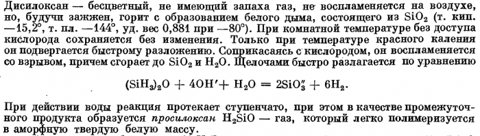

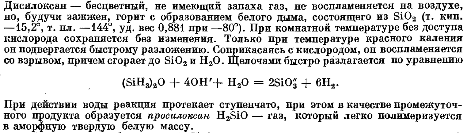

Некий газ без цвета и запаха газ стабилен при хранении без доступа воздуха. Но в кислороде он взрывается, а будучи подожжён на воздухе, горит желтоватым пламенем с образованием белого инертного дыма, тут же осаждающемся на поверхностях. Водой этот газ заметно гидролизуется, а в растворе NaOH реакция идёт быстро и количественно, причём на каждый литр исходного газа образуется 6(!) литров водорода. Реагировавший с неизвестным газом раствор щёлочи разделили надвое и нейтрализовали до слабокислой среды: в первом стакане ничего не изменилось, во втором со временем образовался мутный осадок.
Найти формулу газа, если известно, что он в 2,7 раза плотнее воздуха, его молекула состоит только из атомов-неметаллов, а приливавшиеся в стаканы с отработанной щёлочью кислоты - растворы HF и HNO3.
ОТВЕТ: ДИСИЛОКСАН
