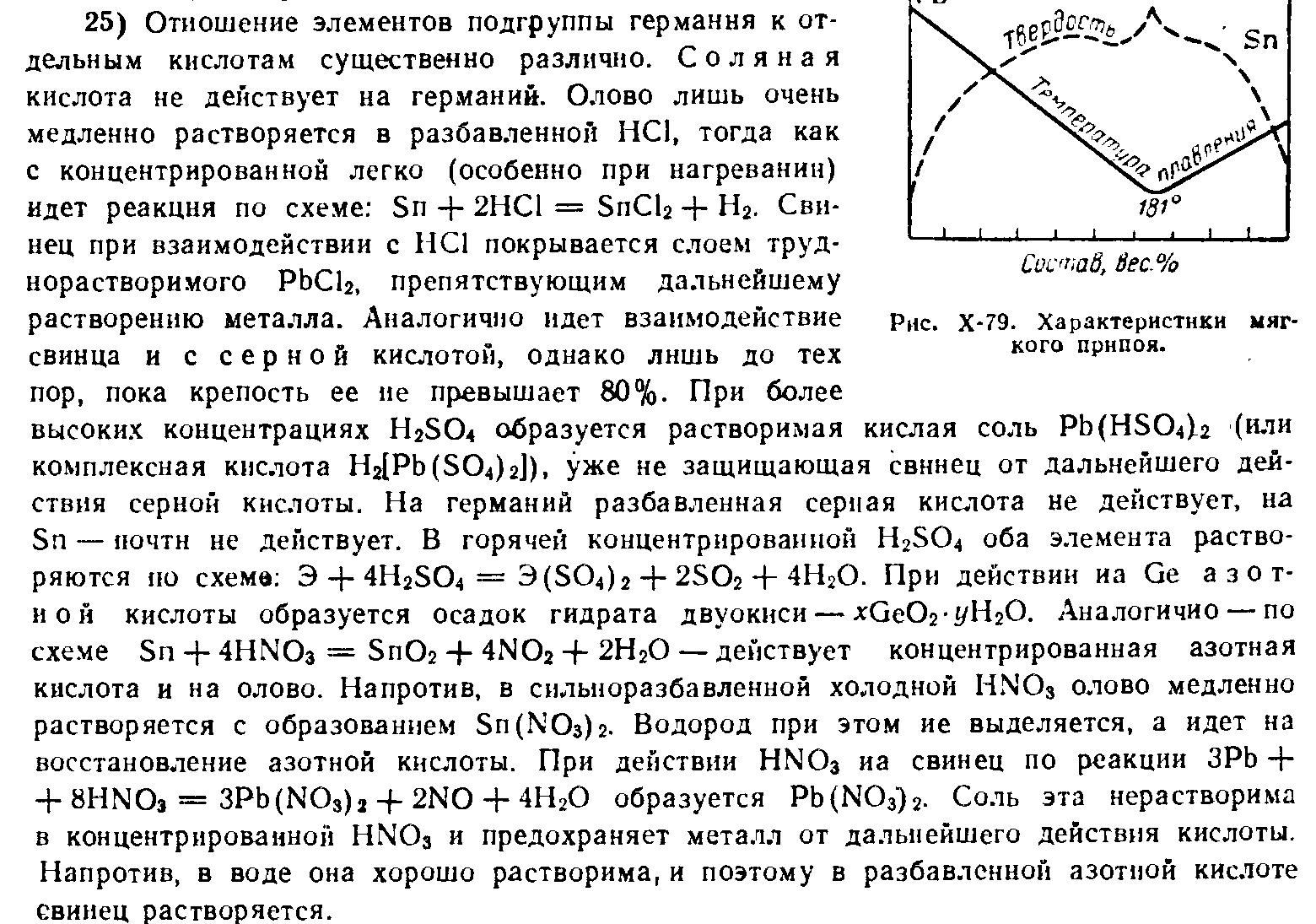

Примерно год назад я хотел заснять реакцию свинца с азотной кислотой. Под рукой оказалась свинцовая пломба, но когда я опустил ее в концентрированную кислоту (избыток), образовалось много белого осадка.
Чем это может быть обусловлено?
Возможно, в пломбе был не только свинец, но и олово?
А что за пломба? Белый осадок в азотке может быть обусловлен присутствием сурьмы (как например аккумуляторный свинец).
Почти наверняка - да.
ДДТ wrote:
Пломба от грузового вагона. Сурьма в ней будет вряд ли.

по поводу реакции свинца с азотной кислотой
нитрат свинца растворим
при этом возникают катионы свинца и нитрат ионы
катионы свинца гидролизуют с образованием соединения PB(OH) +
а потом образуется нерастворимое соединение PB(OH)CL
которое белого цвета
не уверен но vожет так ?????
1. Хлоридов там не было
2. Гидролиз также практически не происходит, потому что
под словом концентрированная я подразумевал продажную 60%-ную кислоту

Согласен, олово даст обильную белую муть.
Если б я был плюмбумом, я б в азотке гидролизоваться не стал, даже если меня ионы хлора позвали :ae:
