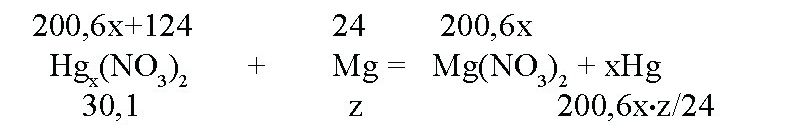

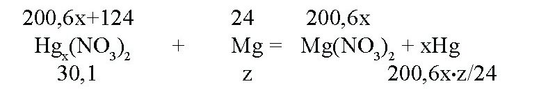

Пример 4.
К 200 г 15,55 %-ного раствора соли ртути состава Hgx(NO3)2 (индивидуальное вещество, где x = 1 или 2), добавили 8,2 г магниевой стружки. После окончания реакции осадок массой 34,7 г может прореагировать с 14 г хлороводорода. Определите, какая соль ртути (x = 1 или 2?) была в растворе.
Решение.
Магния – явный избыток; полагаем, что остатки магния и выделившаяся ртуть – в осадке:
Отсюда
z = 30,1 • 24/200,6x + 124;
масса осадка:
8,2 – 30,1 • 24/(200,6x + 124) + 30,1 • 200,6x/(200,6x + 124) = 34,7 г.
Получаем x = 1,5, что, как минимум, должно вызвать некоторое недоумение.
Значит, что-то не учли.
Вспоминаем, что металлические магний и ртуть имеют обыкновение образовывать амальгаму, которая активно реагирует с водой:
Mg(Hg) + 2H2O = Mg(OH)2 + H2,
т.е. в осадке – ртуть и гидроксид магния. Последний реагирует с HCl:
Mg(OH)2 + 2HCl = MgCl2 + H2
Переcчитывая, получаем x = 1, соль – Hg(NO3)2.
В исходном варианте HCl вообще отсутствовал. Но особо щепетильные граждане справедливо указывали, что "взвешенный гидроксид магния" - это набор слов...
