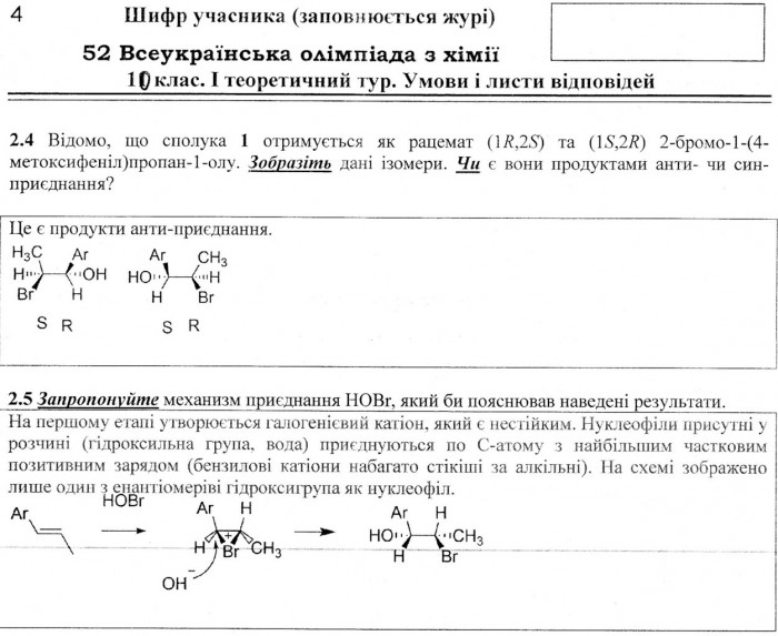

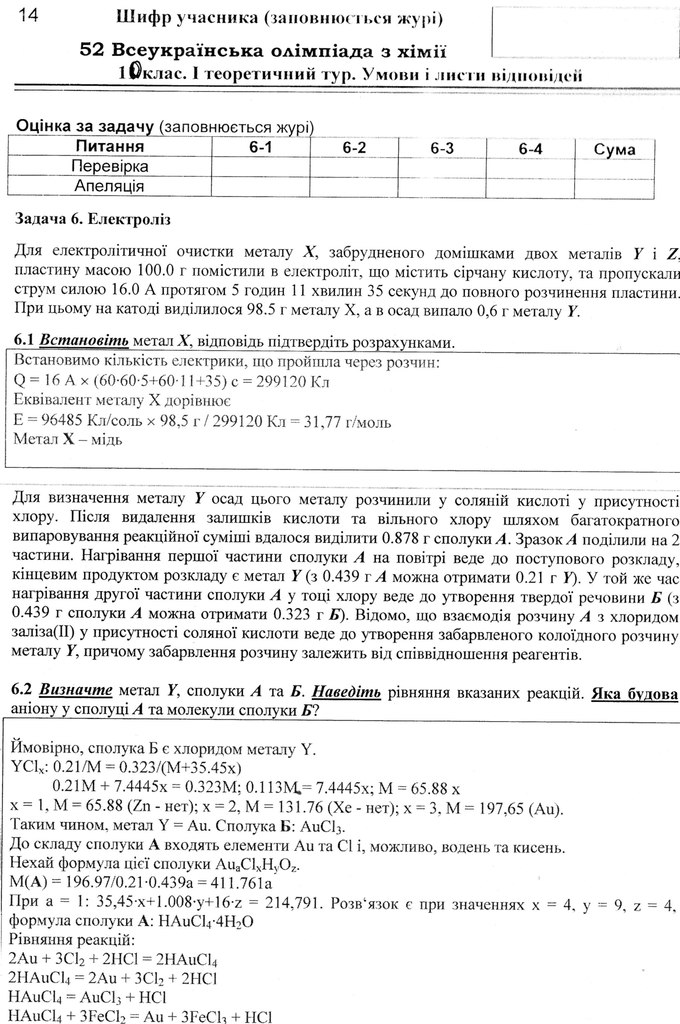

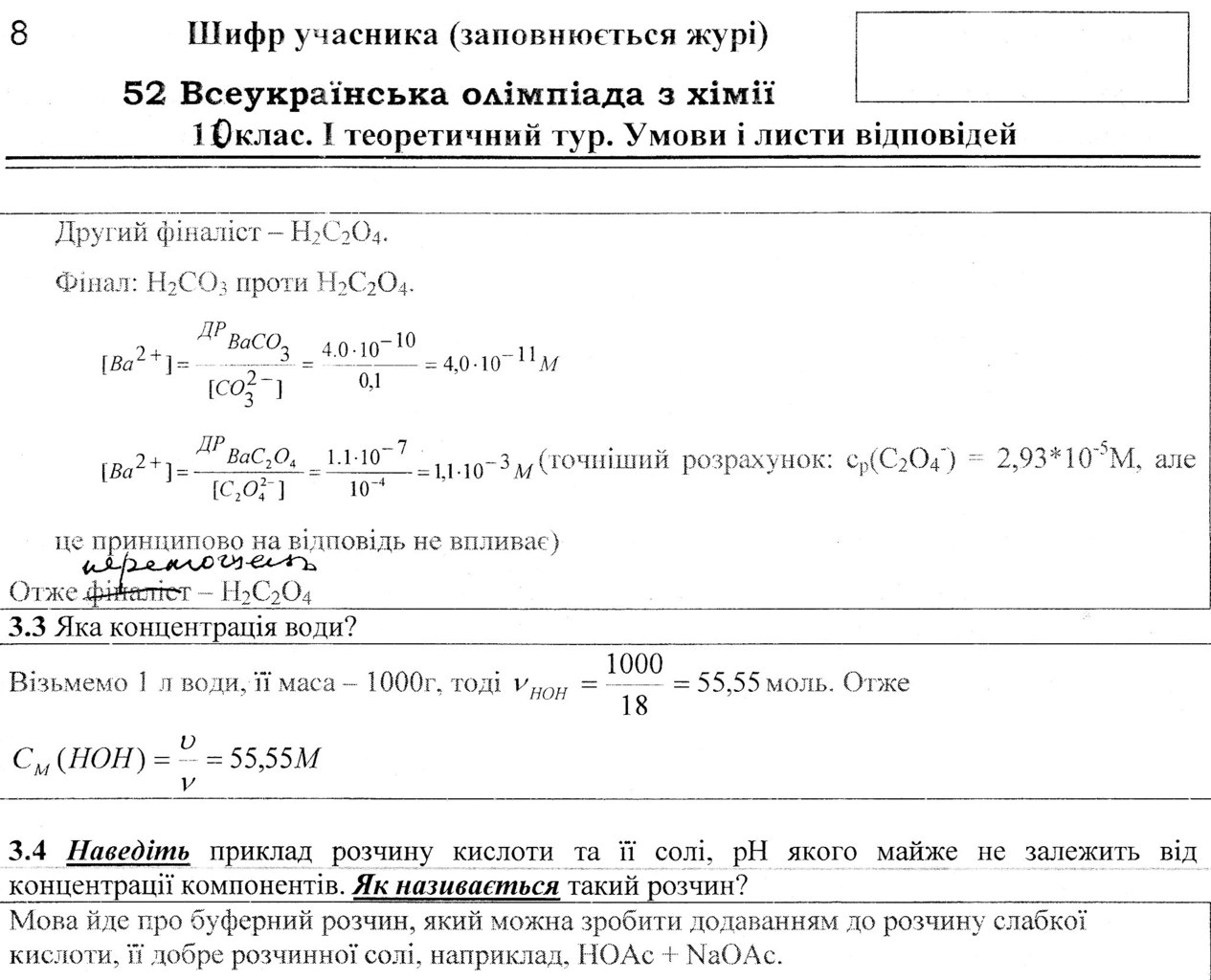

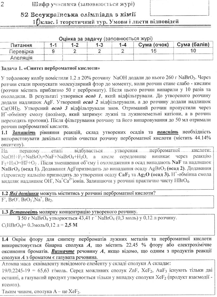

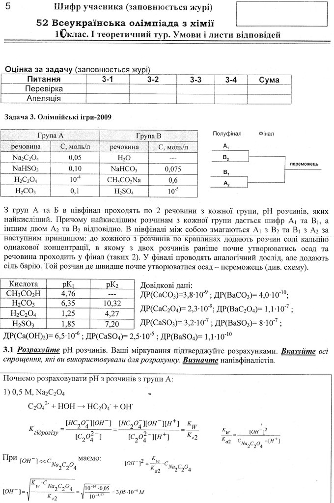

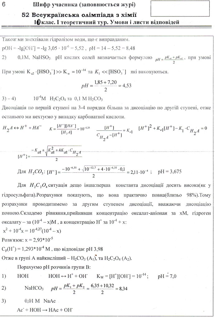

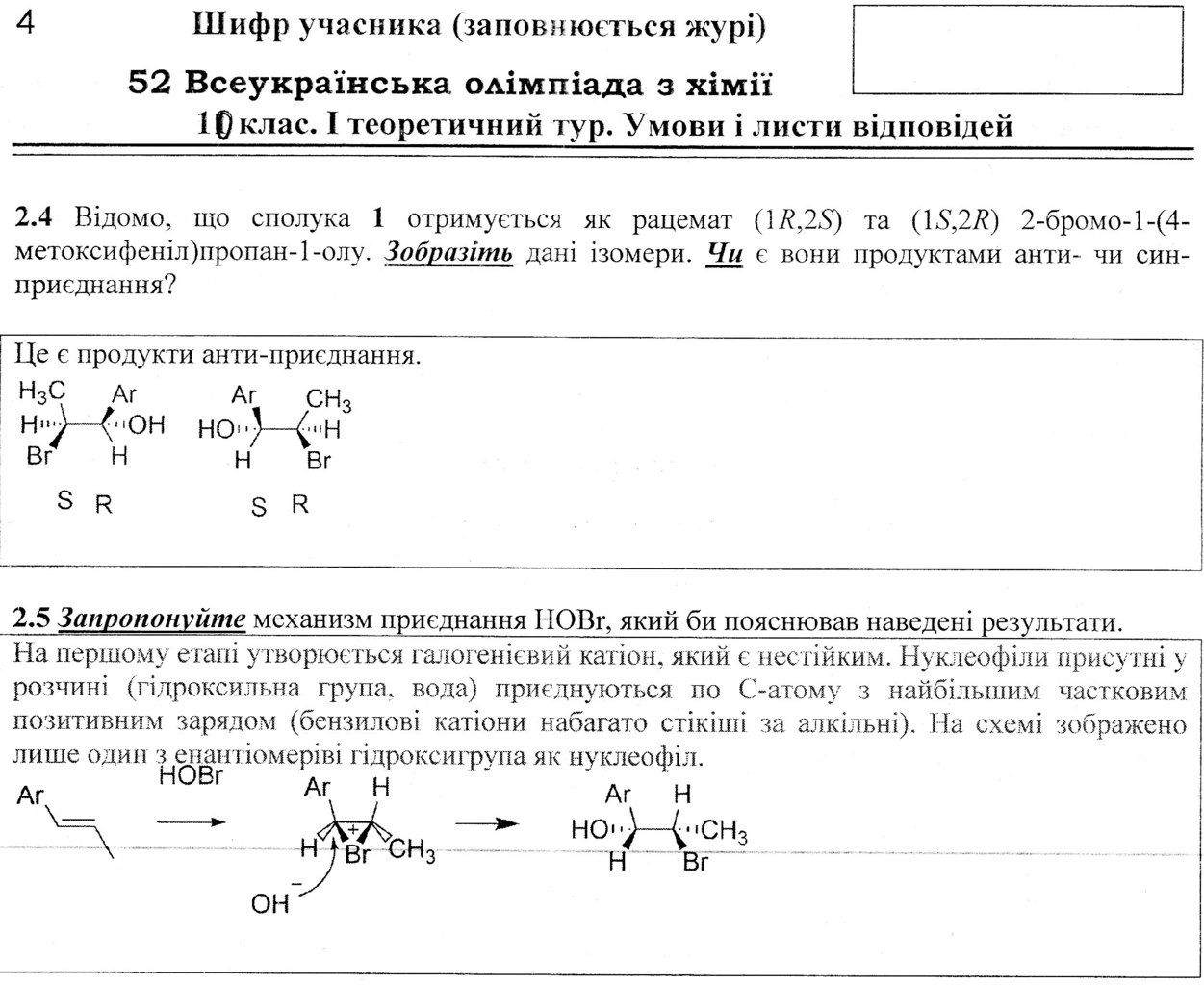

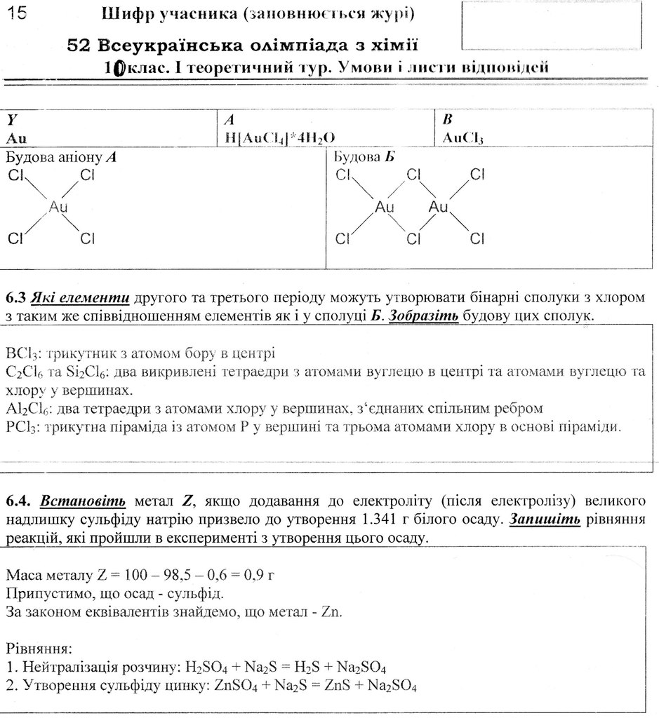

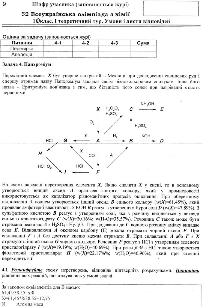

Buba wrote:
Он себе на уме, этого никто не знает. Может, имеет смысл собрать у участников?
I теоретический тур 10 класс
