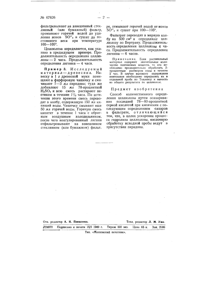

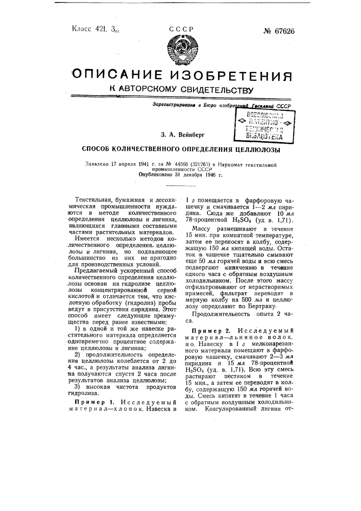

PostPosted: 06 Oct 2015 22:09
Пробу растирают и взмучивают в большом количестве воды, осадок идет на анализ.
Крахмал удаляют легким гидролизом 0,2% щавелевой кислотой при 100 С. Нерастворимый осадок содержит целлюлозу и, если есть, гемицеллюлозу.
Само количественное определение целлюлозы проводят методом осахаривания в 78% серной к-те с пиридином.
Патент 67626
Полученные сахара определяют по Бертрану http://medencped.ru/bertrana-metod/
