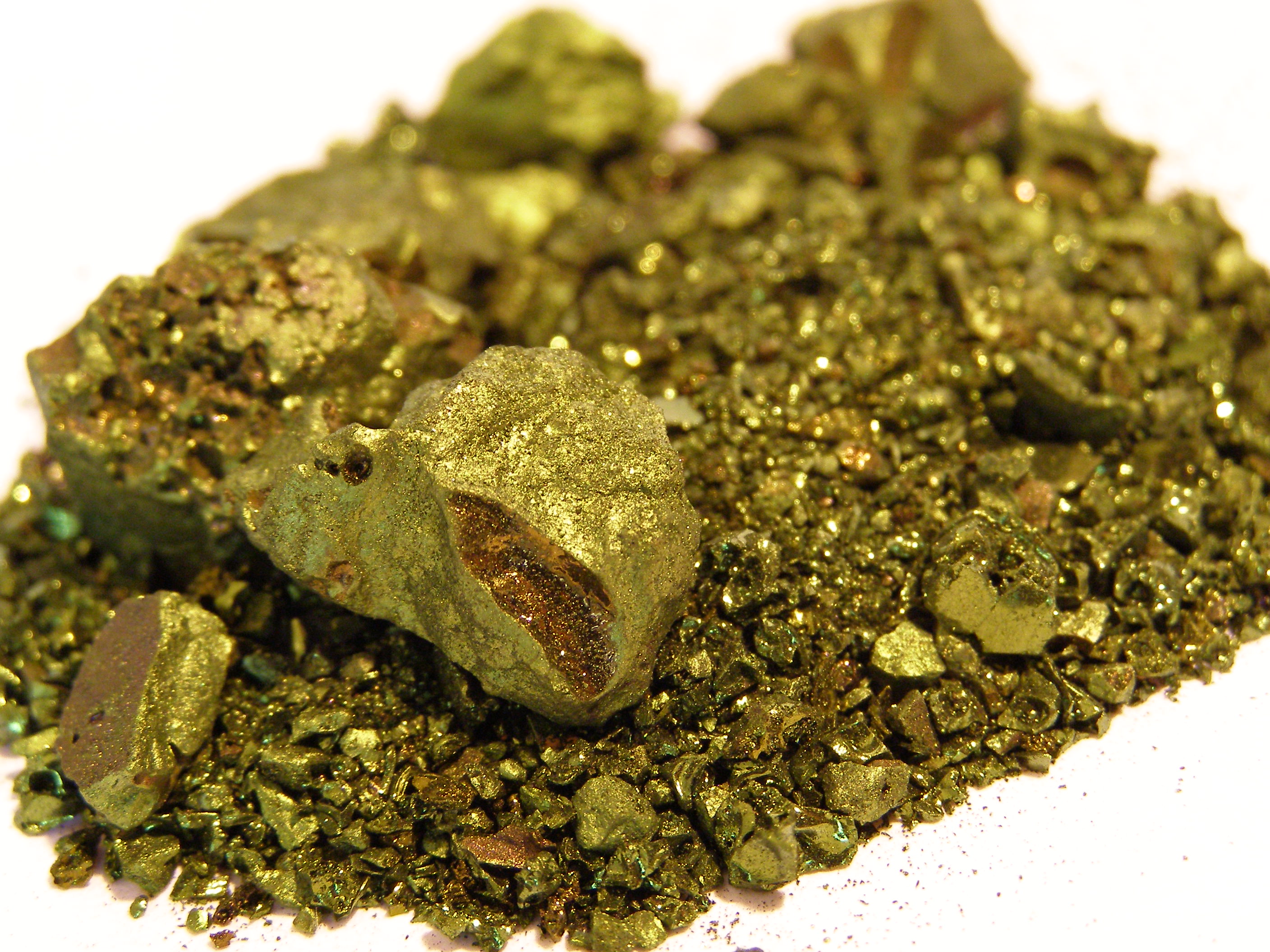

Фуксин основный

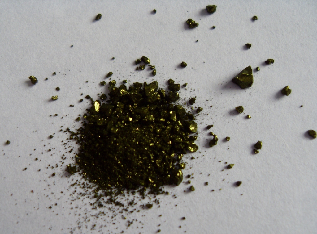

Случайно нашел в своем архиве фотографию, которую безуспешно искал.
Метиловый фиолетовый:
