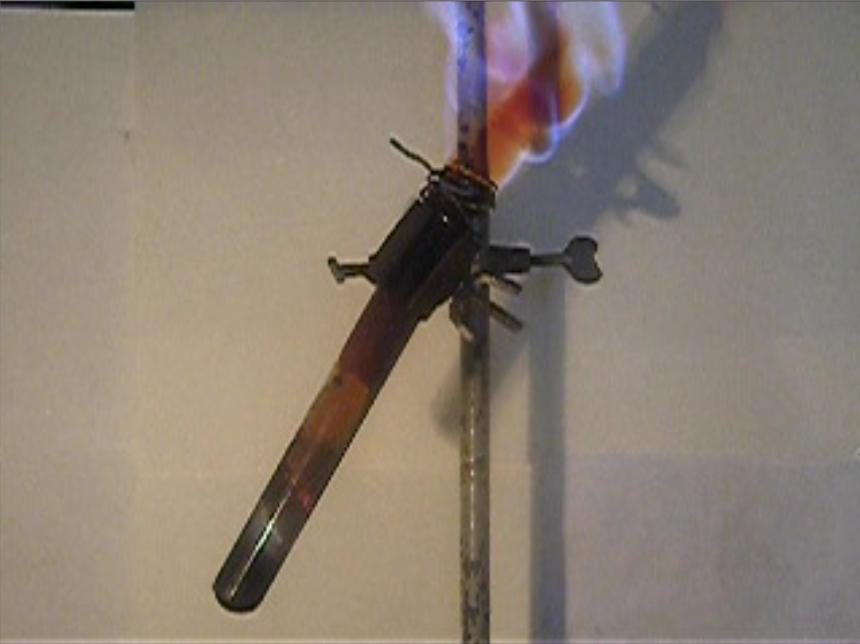

Какое простое вещество образует бурые пары, способные гореть на воздухе?
Пары серы ?
 Post subject: Re: Олимпиадные задачи
PostPosted: 28 Mar 2010 07:21
Posts: 69176
При нагревании серы сначала образуются соломенно-желтые пары, при более сильном нагреве они становятся бурыми:
File comment: Горение паров серы
Больше фоток есть при описании эксперимента по горению меди в парах серы:
