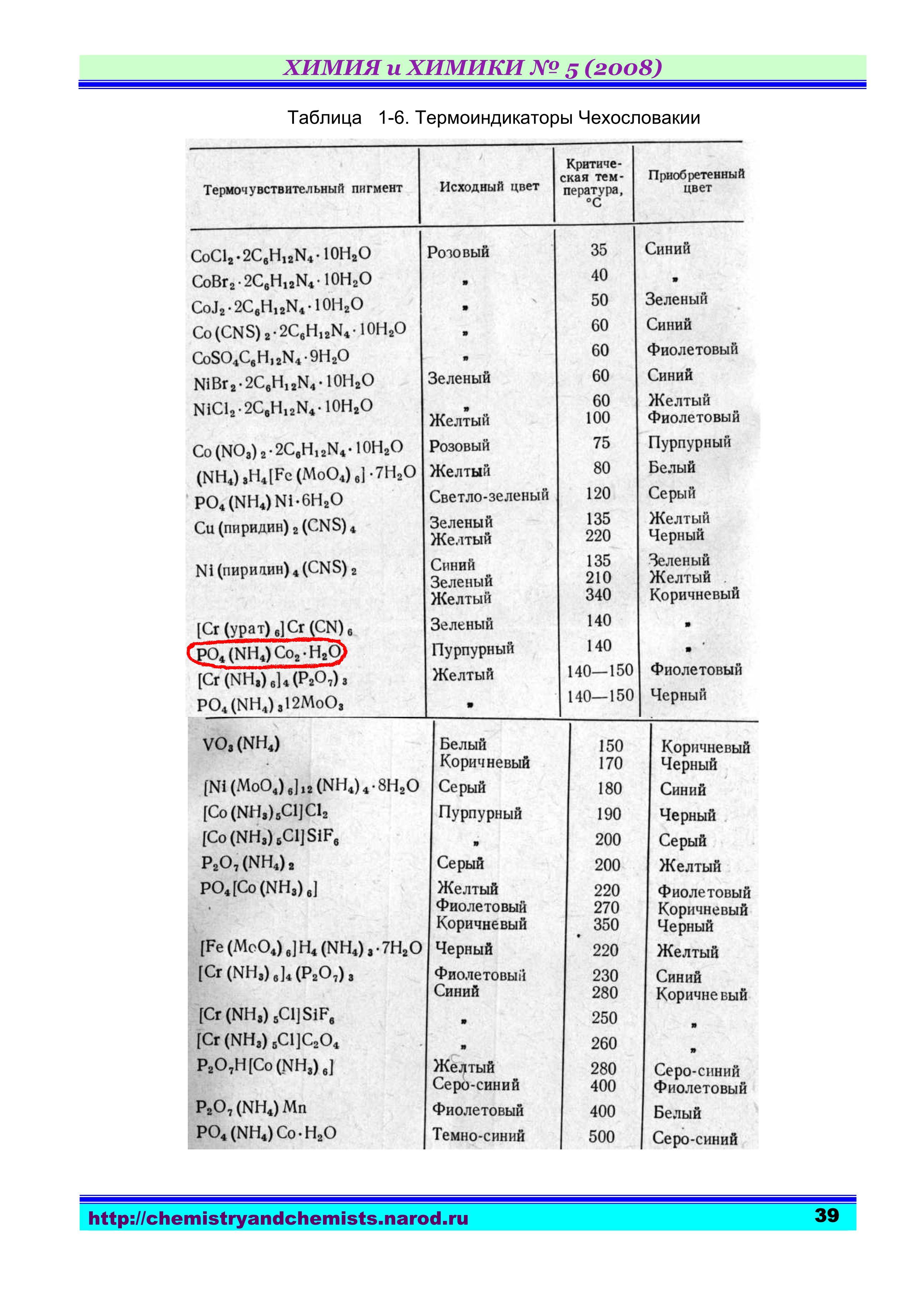

Добрый вечер.

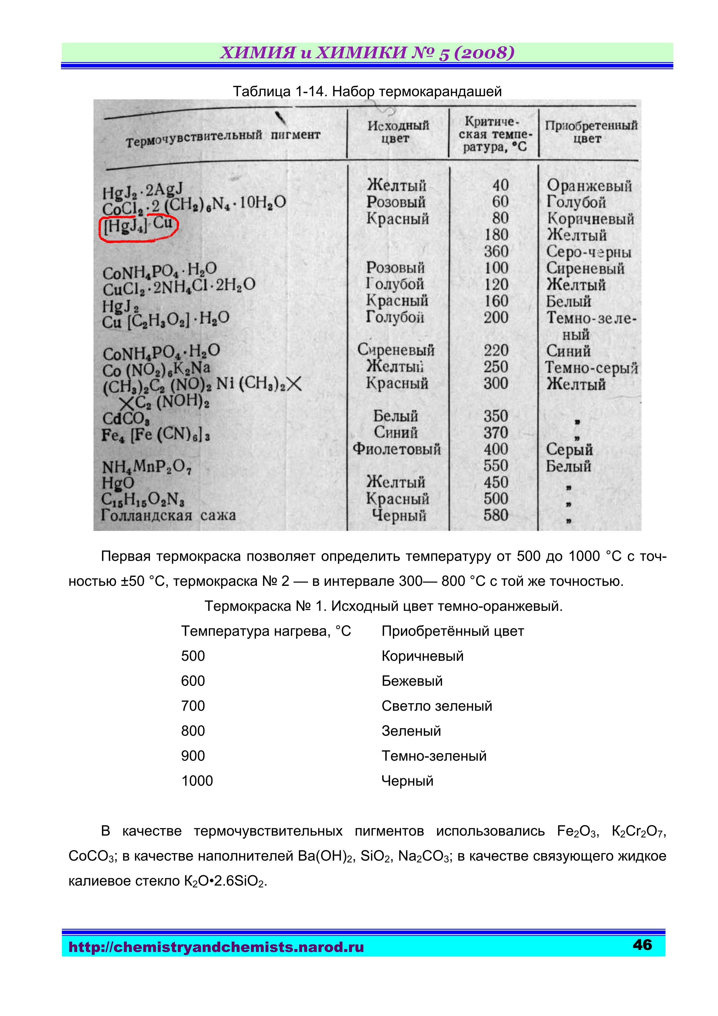

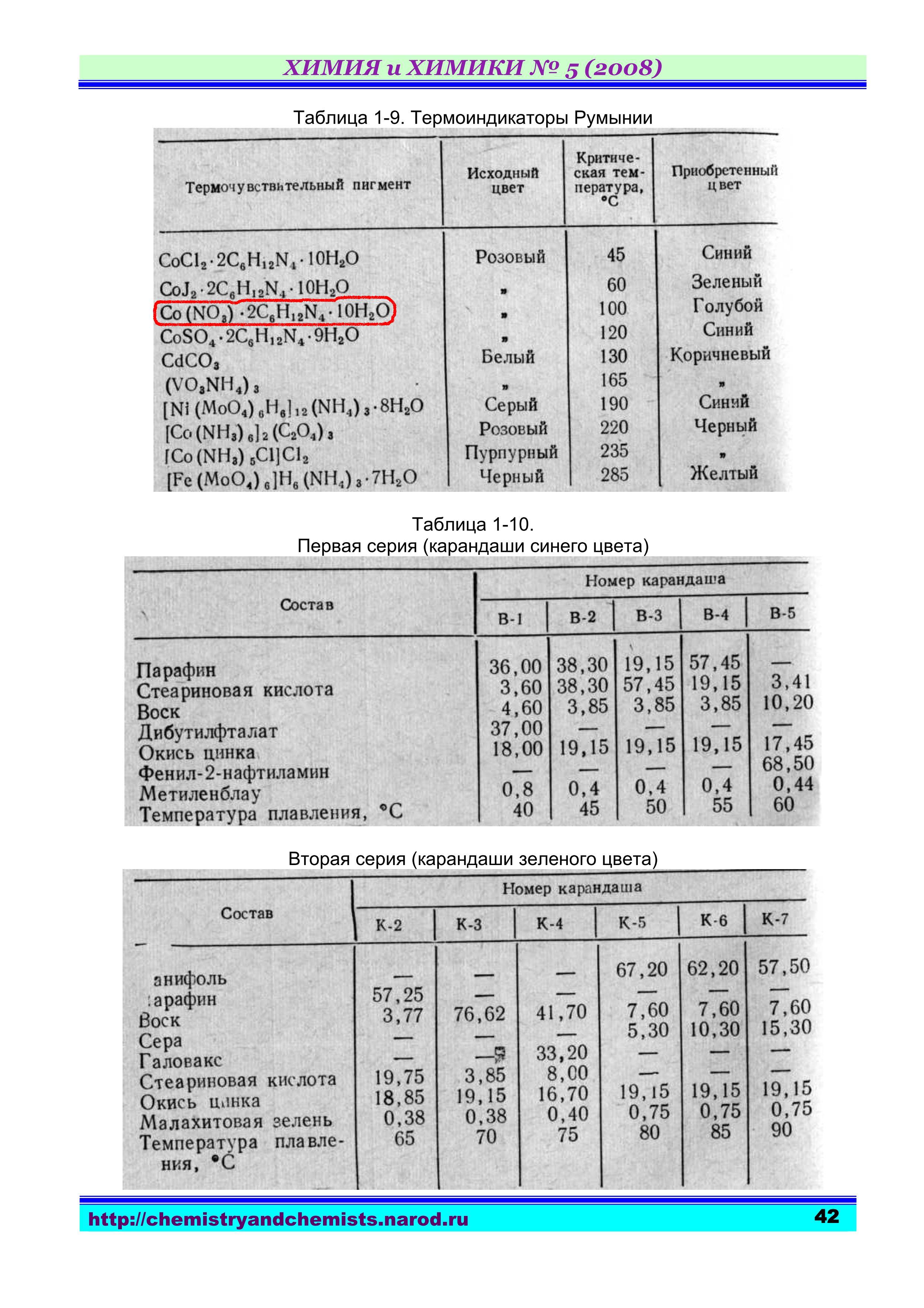

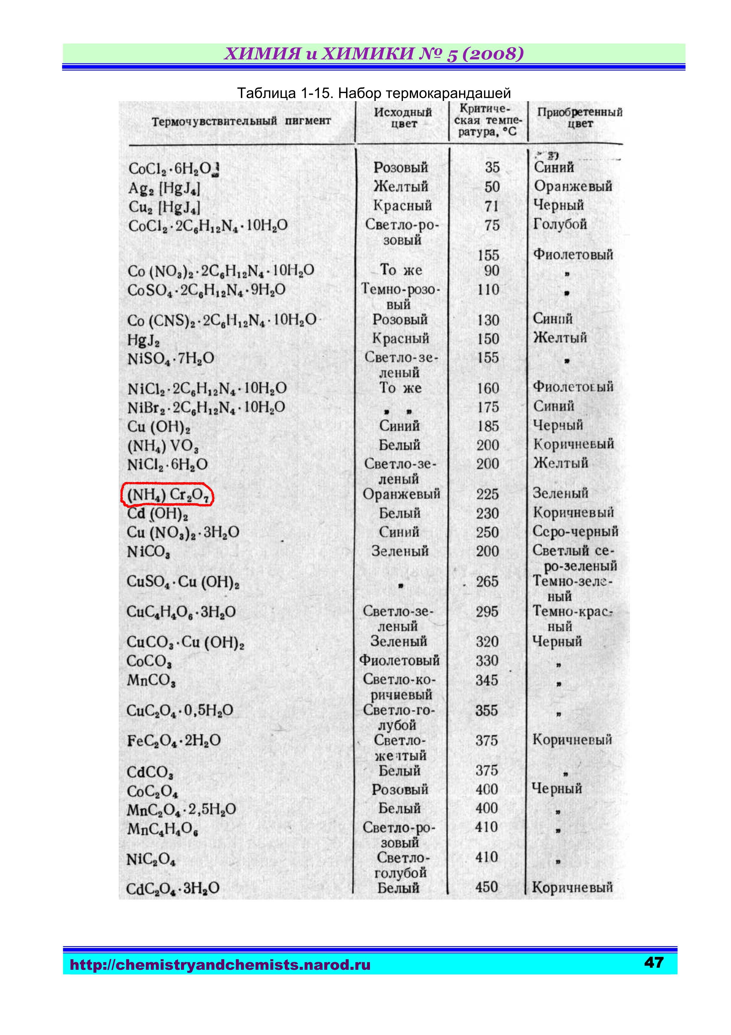

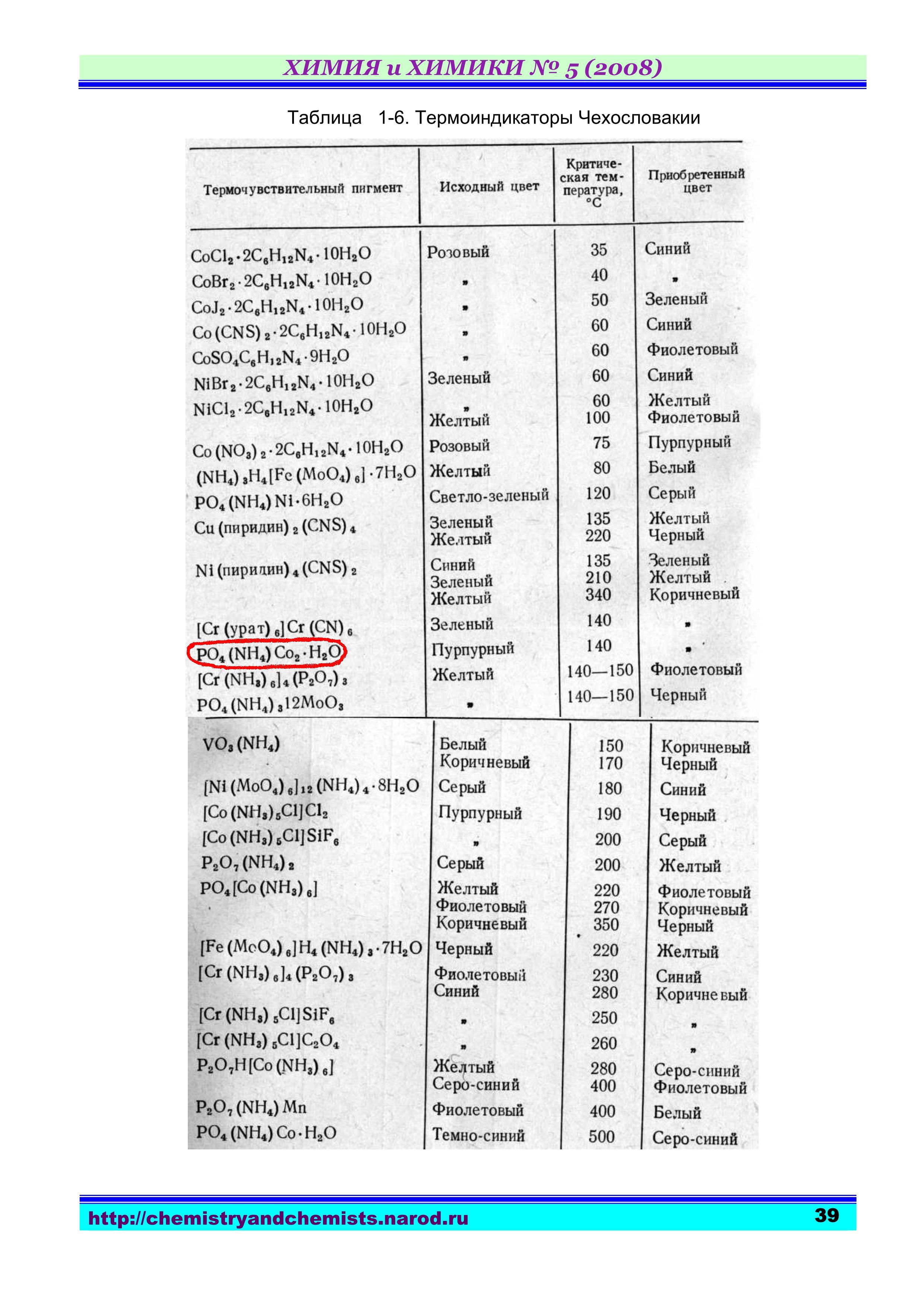

Верстая статью о термоиндикаторах нашел в таблицах много неточностей, например:

кроме того на странице 24 есть неточность: "Отражение велико в области от λ0 = (1-a/2) до λ0 = (1-a/2)"
и в таблице 1-10 вторая и третья серии идентичны (рисунок №2 в сообщении выше)

Неточности в химических формулах - в порядке вещей: книгу писали физики. Это можно исправить в Paint.
Насчет табл. 1-10 - установить, как должно быть, невозможно - остается дать сноску. Насчет λ0 = (1-a/2) - это можно будет исправить потом (оригинала книги сейчас у меня под рукой нет)

дело в том, что таблицы я уже сделал в ХТМЛ и исправил те формулы, что заметил
а книгу, возможно, найду отсканеную в инете...

Хотел спросить как быть с таблицами в статье "Термоиндикаторы..."? Материал подавать так как на сканах книги Абрамовича?.. Там, по-моему, есть некоторые неточности с индексами и коэффициентами в формулах... Книги в сети не нашел, но она и не поможет если там точно такие же опечатки.

Насчет ошибок в формулах - исправляйте: книгу писали физики, так что в этом нет ничего удивительного.
λ0 = (1-a/2) до λ0 = (1-a/2)" - постараюсь взять у знакомых бумажный вариант книги и посмотреть
насчет таблицы - установить, как должно быть, уже невозможно: дайте просто сноску.
