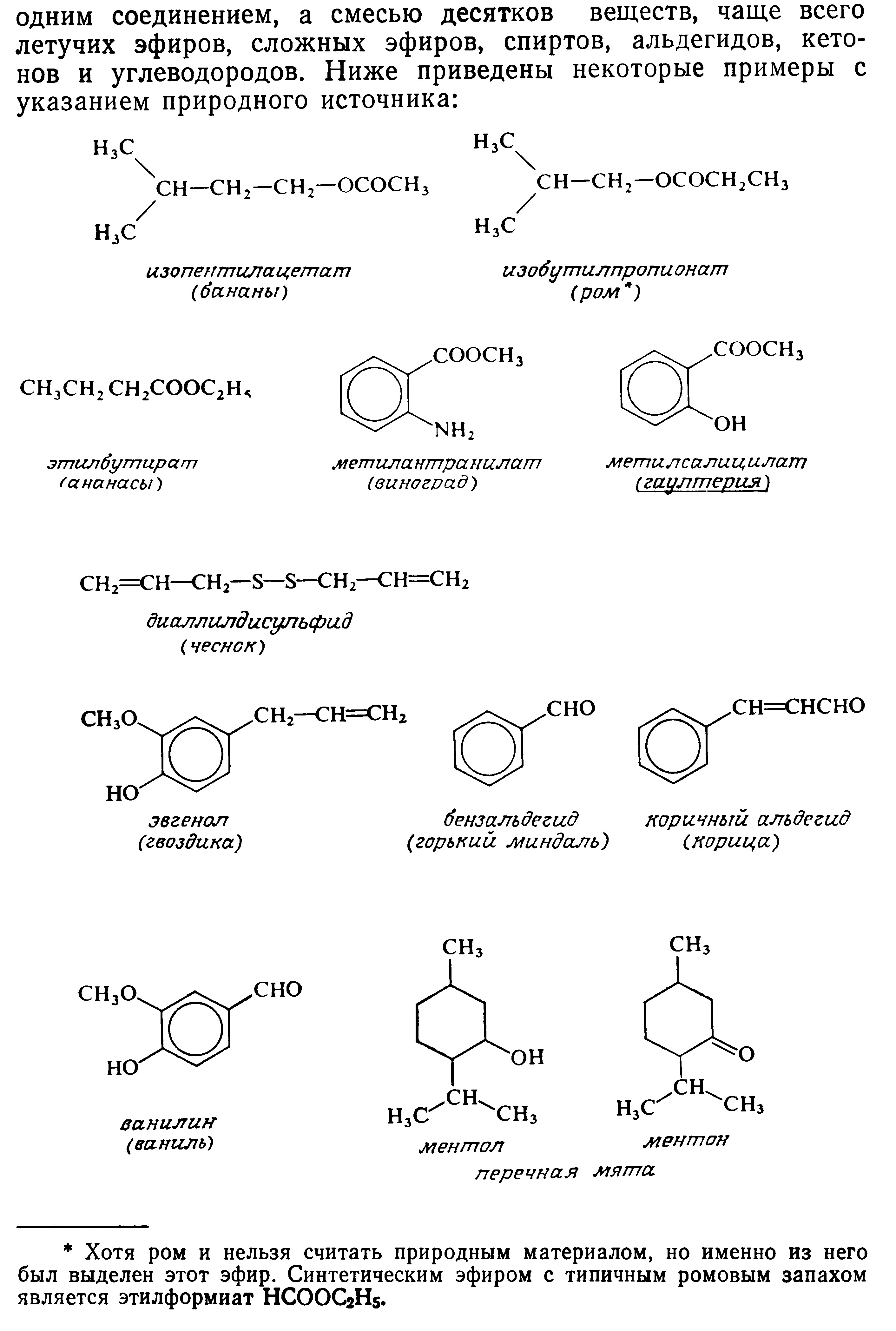

герман wrote:
Здравствуйте! Мне хотелось узнать о получении пахнущих эфиров(фруктами к примеру, или ягодами). Если есть какая-нибудь статья или методика то неплохо было бы ее разместить в четвертом номере. Если это не вредно конечно.
Немного есть у Пацака, Органическая химия, с. 327-328.
Методика синтеза простая - смешать соответствующие кислоту и спирт и нагревать до появления запаха.
