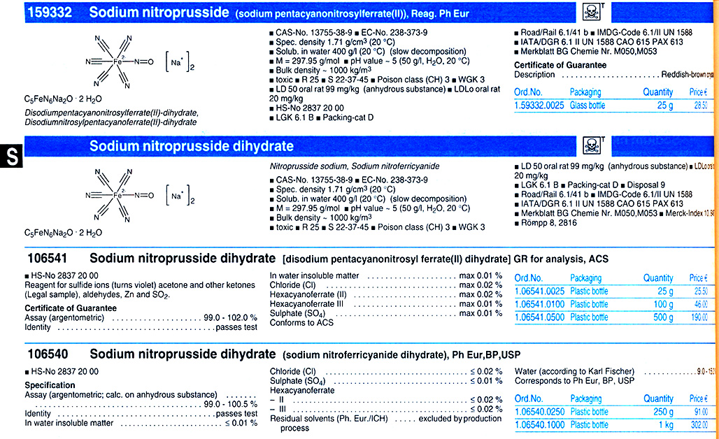

Лучше скажите, почему нитропруссид натрия назван лекарственным средством? И от каких болезней? От жизни, что ли? Вещество достаточно токсичное - до СДЯВ не дотягивает, но всё же LD50 < 100 мг/кг (для сравнения - у того же Merck'а - LD50 гексацианоферрата(II) калия = 3600 мг/кг, гексацианоферрата(III) калия = 1600 мг/кг). Я не мню себя специалистом в фармакологии, но как-то в списках лекарственных средств нитропруссида натрия не припоминаю.
Сосудорасширяющее средство. Если вас интересуют подробности - задайте в гугле. Я не медик.
Относительно токсичности - среди лекарств много веществ, от которых "и кони дохнут".

Посмотрел. Действительно, сосудорасширяющее - в микрограммовых дозах и только при введении в кровь. Спасибо, не знал - я тоже не фармацевт :-)
