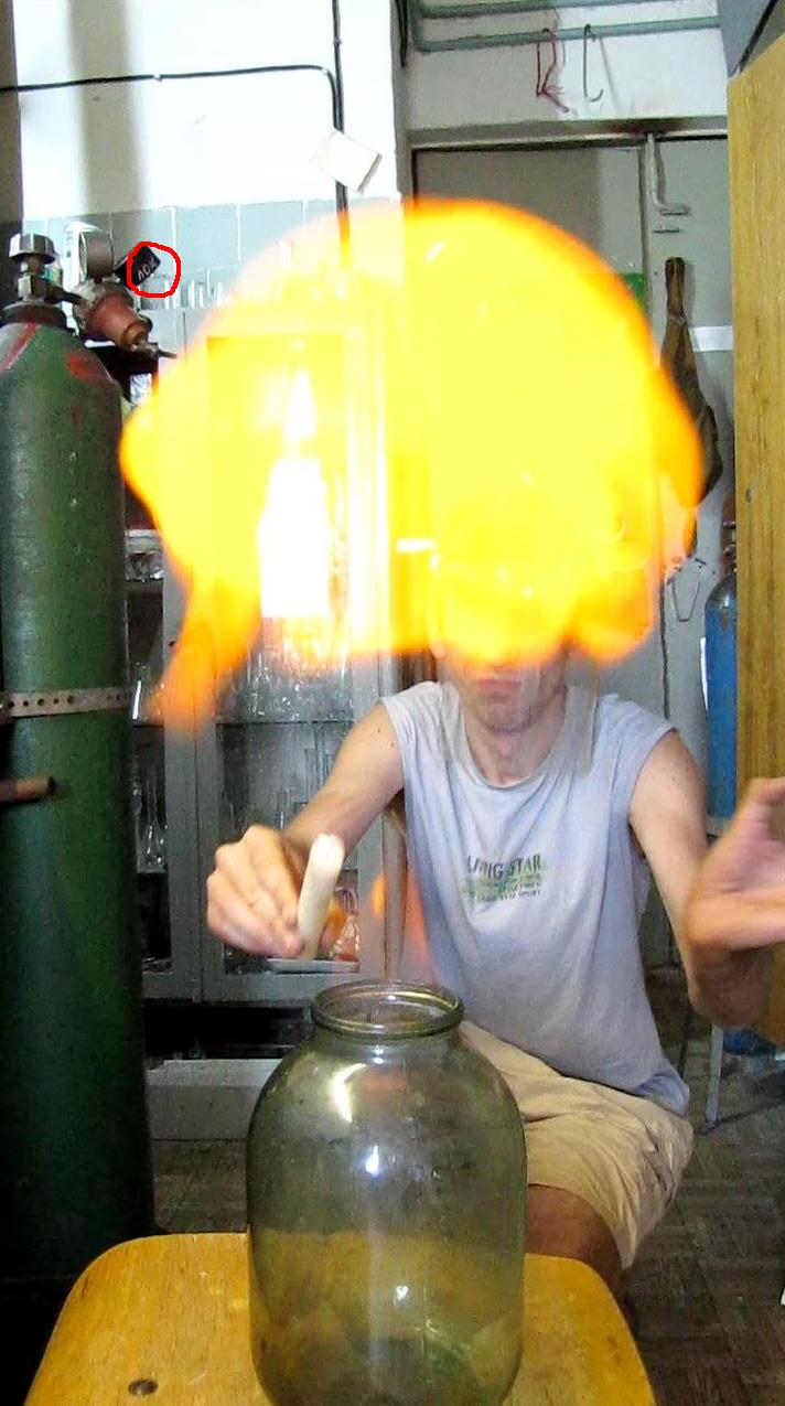

PostPosted: 21 Jun 2011 13:49
На фотографиях в 5 номере в статье "Горение водорода - банка объемом 1 и 3 л" на некоторых фотографиях на манометре водородного балона видно не очень культурное слово.
 Post subject: Re: Замеченые опечатки и неточности
PostPosted: 21 Jun 2011 14:15
Posts: 69225
Видимо, я сильно отстал от жизни, но надписи на манометрах не видны, поскольку они очень далеко (и не содержат никаких надписей, кроме рабочих - вроде "давление, кГс/см2").
Допускаю, что после просмотра современного телевидения редуктор и манометры могут вызвать некоторые ассоциации - ну тут уж извините: это больше вопрос к последователям доктора Фрейда, а не к химикам.
PostPosted: 21 Jun 2011 14:21
Извините, я неправильно выразился. Посмотрите эту фотографию:
