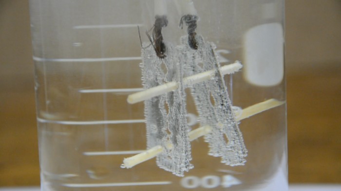

Самодельный кипятильник из двух лезвий
http://chemistry-chemists.com/N3_2015/C ... -P4-1.html

В те времена, когда такие кипятильники были популярны, лезвия делали из другой стали, они были хрупкие. Кусочки таких лезвий использовали офтальмологи-хирурги.

Я застал лезвия Нева - закаленная черная сталь. Одно-двух разовые.

Пристали комментарий к статье:
Следует помнить, что нержавеющие стали содержат хром. Среди продуктов электрохимической коррозии сплавов хрома, особенно в слабощелочной среде (например, в случае карбонатной жесткости воды), вполне могут быть хроматы, известные своей канцерогенностью. Другой компонент нержавеющих сталей - никель, соединения которого тоже не подарок. В общем, употреблять воду после такого кипячения не рекомендуется. Предпочтительнее выглядит использование электродов из обычной стали, несмотря на то, что эстетический вид (и вкус) воды может быть испорчен ржавчиной.
