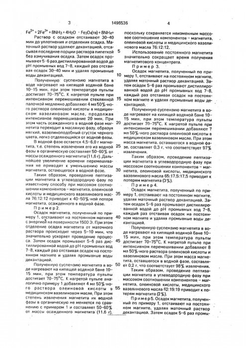

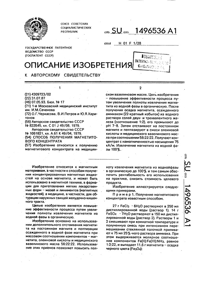

Я решился все таки попробовать получить ферромагнитную жидкость. Получил согласно патенту ферромагнитной жидкости для приема внутрь при "обтурации свищей желудочно-кишечного тракта".
 Post subject: Re: Ферромагнитная жидкость
PostPosted: 31 Aug 2017 18:43
Joined: 29 Oct 2016 21:41
Posts: 236
Вот здесь соотношения исходных вещество, которых старался придерживаться.

Правда сульфат железа (а точнее обычный железный купорос) был мягко говоря не свежий. Раствор получился мутно-коричневый. Я испугавшись что сульфата железа там мало, увеличил количество этого мусора. Пробовал профильтровать, но мало помогло. Раствор аммиака использовал 10%, ибо другого нет, также технический, только почти втрое больше. Магнетит осадился на ура. Промывание дистиллированной водой при удержании на дне стакана с помощью круглого магнита от динамика громкоговорителя. Магнит не очень сильный. часть магнетита ушла в землю. осаждение и предварительную промывку делал на улице. опасаясь запаха аммиака.

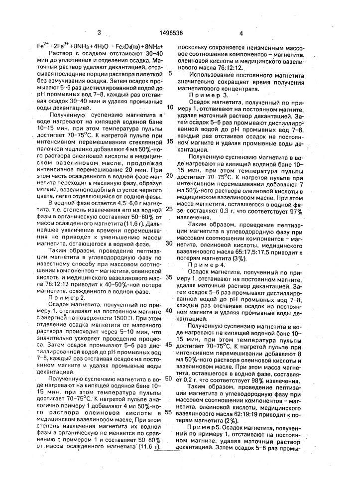

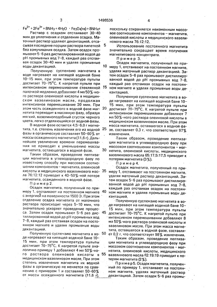

Что касается стабилизатора и пептизатора, то это 50% раствор олеиновой кислоты в вазелиновом масле. Также согласно:

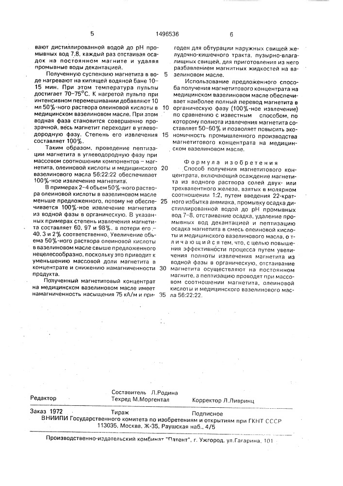

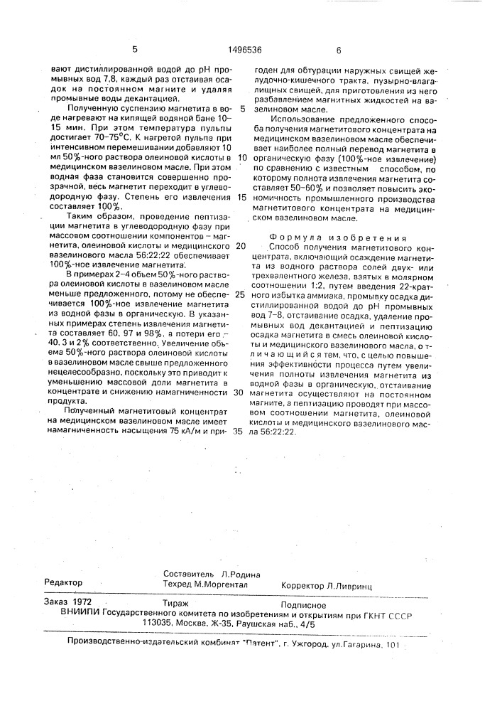

Ну и окончание патента с итогами:

Но при добавлении рассчетного количества 50% р-ра олеиновой к-ты в ваз-вое масло, произошло не то, что ожидал. Вся пульпа начала сворачиваться. Первые впечатления были когда палочка тормозила, что у суспензии проявляется свойство неньютоновской жидкости, но потом понял. что это всего лишь сворачивание массы. дальнейший разогрев и масса стала резиновой. Но в процессе правда отделилась вода с частью ферромагнитной жидкости. Так происходит согласно патенту, если пептизатора мало. Добьавление этого пептизатора растворила комок, но жидкость стала гутсоватой, можно доливать еще жидкости носителя (можно просто вазелинового масла без олеинки), но правда есть заметное разделение на густую и более жидкую фазы. Внешне не заметно пока не будешь переливать ее из стороны в сторону.
