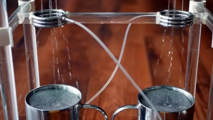

Рауф Алиев · 4 ч.
СЯУ про «Грозу Кельвина» — это когда капающая вода сама накачивает тысячи вольт и бьёт искрой — без всякого источника питания.
В 1867 лорд Кельвин собрал «водяной конденсатор». Две струйки воды капают через два металлических кольца в два ведёрка, причём каждое ведро проводом подключено к кольцу над ДРУГОЙ струёй. Дальше — самоусиление: крошечный случайный перекос заряда наводит в каплях противоположный заряд, заряженные капли падают в «чужое» ведро, поднимая заряд связанного с ним кольца, и так по кругу — разность потенциалов нарастает лавиной, пока между электродами не проскочит искра. Энергию даёт только гравитация — это она отрывает заряженную каплю от заземлённого носика против электрического притяжения, так что это не вечный двигатель. Напряжение огромное, ток мизерный; главный враг — влажный воздух, который сливает заряд (потому-то статикой бьёт обычно зимой, в сухом воздухе). По сути в стакане у нас так на столе работает миниатюрная гроза. Еще это называется «капельницей Кельвина» (Kelvin water dropper). если будете гуглить видео.
Источник - "Extracting 6,000 volts from Crappy Coffee (Coffinator 6000)" by Plasma Channel, Youtube. Клевый канал, кстати.
