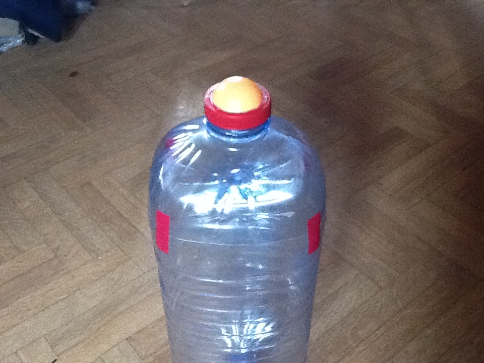

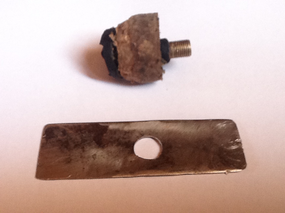

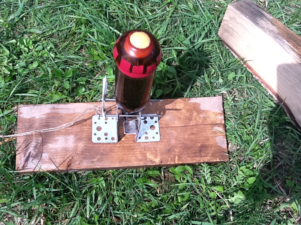

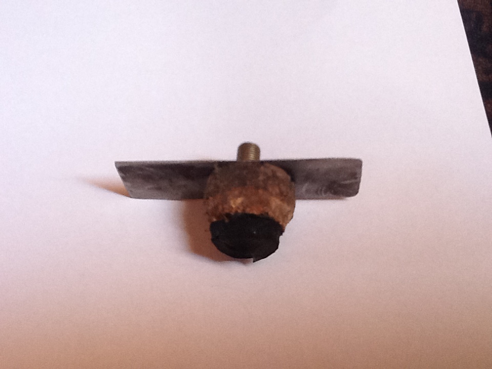

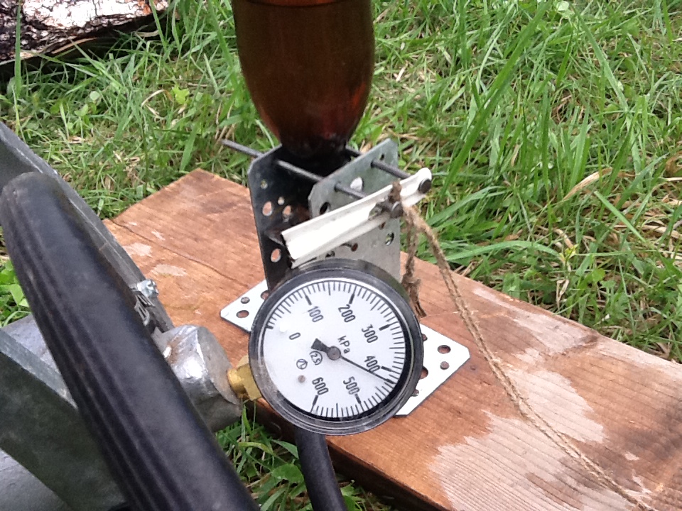

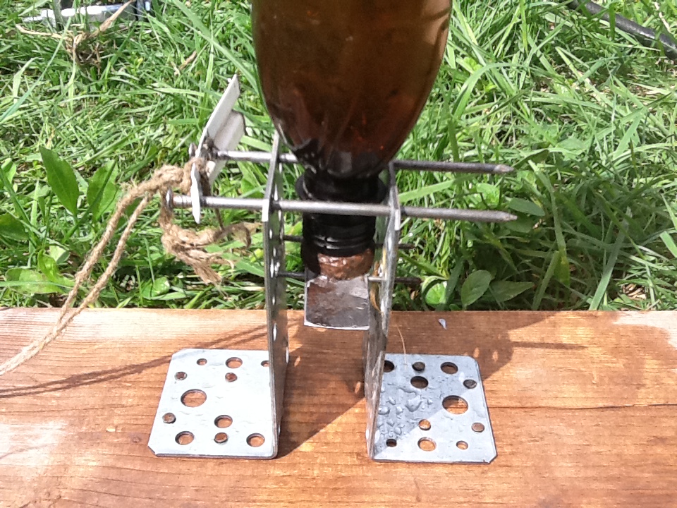

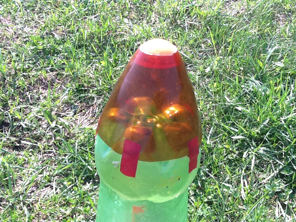

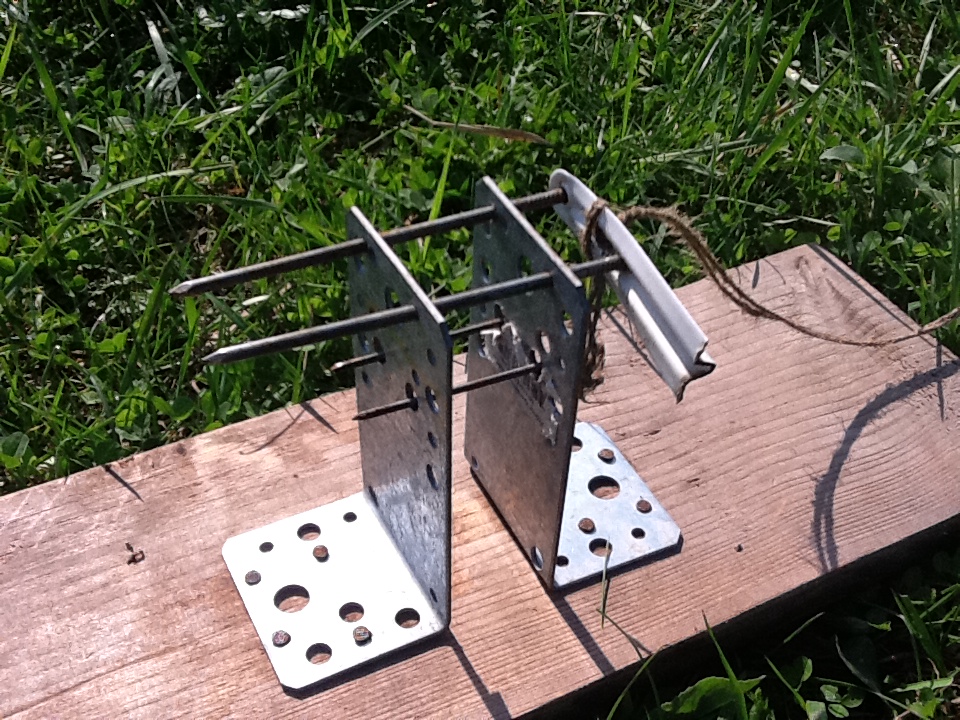

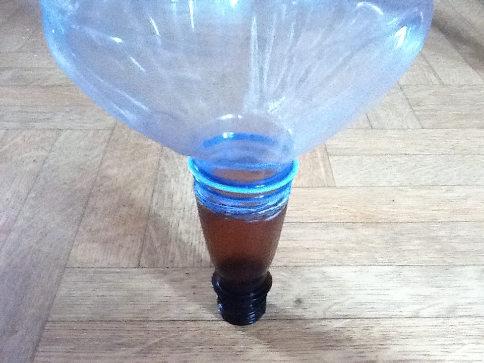

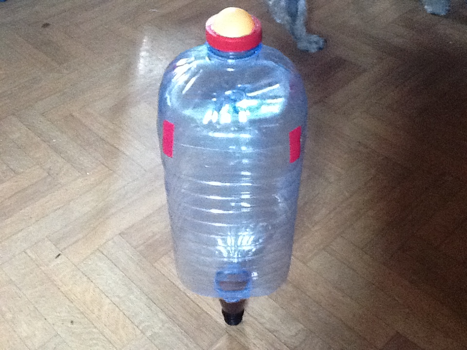

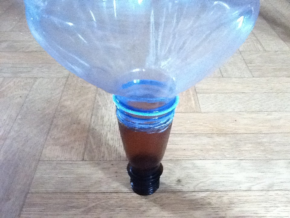

Модель гидравлической ракеты. Доделал я её 6 мая, сейчас уже успел позапускать. Модель проста – берется 2 бутылки объемом по 1,5л, у одной срезается горло (воронка) а с воронки срезается горло с резьбой, берем ещё шарик для тенниса и разрезаем напополам, одну половину убираем (но НЕ ВЫКИДЫВАЕМ, в будущем пригодиться), а другую приклеиваем клеем «супер момент» к воронке (должно получиться так как на фото 1). И приклеиваем изолентой к бутылке (как на фото 1). Потом делаем самую важную деталь, - берётся пробка от шампанского и пимпочка («сосок») от лопнувшей камеры велосипеда, от пробки отрезается нужная часть (см фото 2,3) и в ней сверлиться дырка, в которую пропускается пимпочка, она должна входить плотно, с натугом (для обеспечения герметичности следует добавить каплю водостойкого клея, но не «супер момент» (иначе вам не удастся просунуть пимпочку до конца – клей пристынет моментально)), должно получиться как на фото 2,3. Потом делается пусковая установка из двух железных уголков как на фото 4. Потом нужна пластинка из металла (желательно потолще), пластинка одевается на пимпочку (как на фото 2). К двум гвоздям, соединенных пластинкой металла (подойдет обычная палка) привязываем веревку длинной 5м (видно на стартовой площадке). Когда все будет готово, в бутылку наливают на треть объема воды и заткнув пробкой её опрокидывают и устанавливают как на фото 5,6. Снизу к пимпочке присоединяем насос и накачиваем до 2 – 5 атмосфер (я накачиваю чуть больше 4 атмосфер (больше не получается накачать, для большего нужен электрический насос)) см фото 7. Потом отбегаем к концу верёвки, и резко, с усилием, дергаем за верёвку – бутылка освобождается и взлетает метров на 40 - 60. К бутылке можно приделать оперение из жести, бутылка в верх будет лететь ровней, но в низ будет падать также болтаясь и крутясь в воздухе. Я уже переставил конус и оперение с бутылки объёмом 1,5л на бутылку 2л, и она может взлететь на сотню метров. Материал про то, как сделать эту ракету я видел на каком-то сайте.
File comment: фото 1
File comment: фото 2
File comment: фото 3
File comment: фото 4
File comment: фото 5
File comment: фото 6

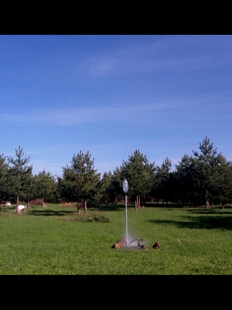

Заснять запуск без оператора довольно сложно, (бутылка-ракета улетает, и падает уже в месте не видном для камеры). Падения в том же месте можно добиться только накачивая бутылку не более чем на 1,5атмосферы (взлетает метров на двадцать, зато падает рядом со стартовой площадкой. Вот видео. А это старт ракеты в полную силу (фото), видео не выкладываю (ракета упала в 50-и метрах и в кадр не попала). Как-нибудь сделаю бутылку-ракету из пяти литровой канистры, она по моим понятиям будет взлетать на 150 -200м.
File comment: Запуск бутылки-ракеты с внутренним давлением 1,5 атмосферы.
IMG_0500.MOV [17.07 MiB]
Downloaded 1285 times

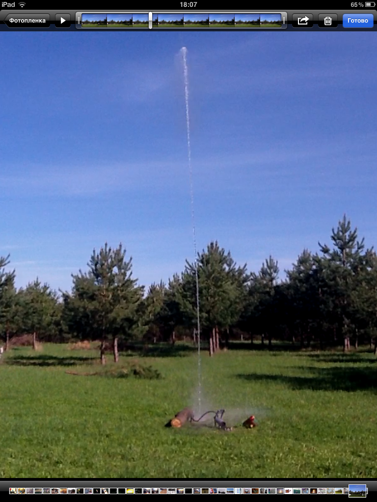

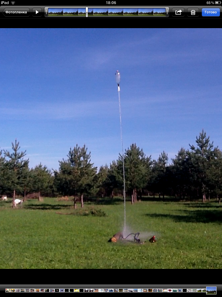

Вот, сделал бутылку-ракету из пятилитровой канистры. Пояснять, как делал не буду (на фото все понятно), но если не ясно, то спрашивайте. Позапускать пока не позволяют погодные условия, на улице ветер и дождь (если взлет и правда будет метров на 200, то ветер её отнесет на большое расстояние, и неизвестно чем всё может закончиться (масса её почти 150грамм, а систему спасения я пока не придумал)). Как удастся запустить, отпишусь. У кого-нибудь есть идеи на счет системы спасения, может кто делал подобные???

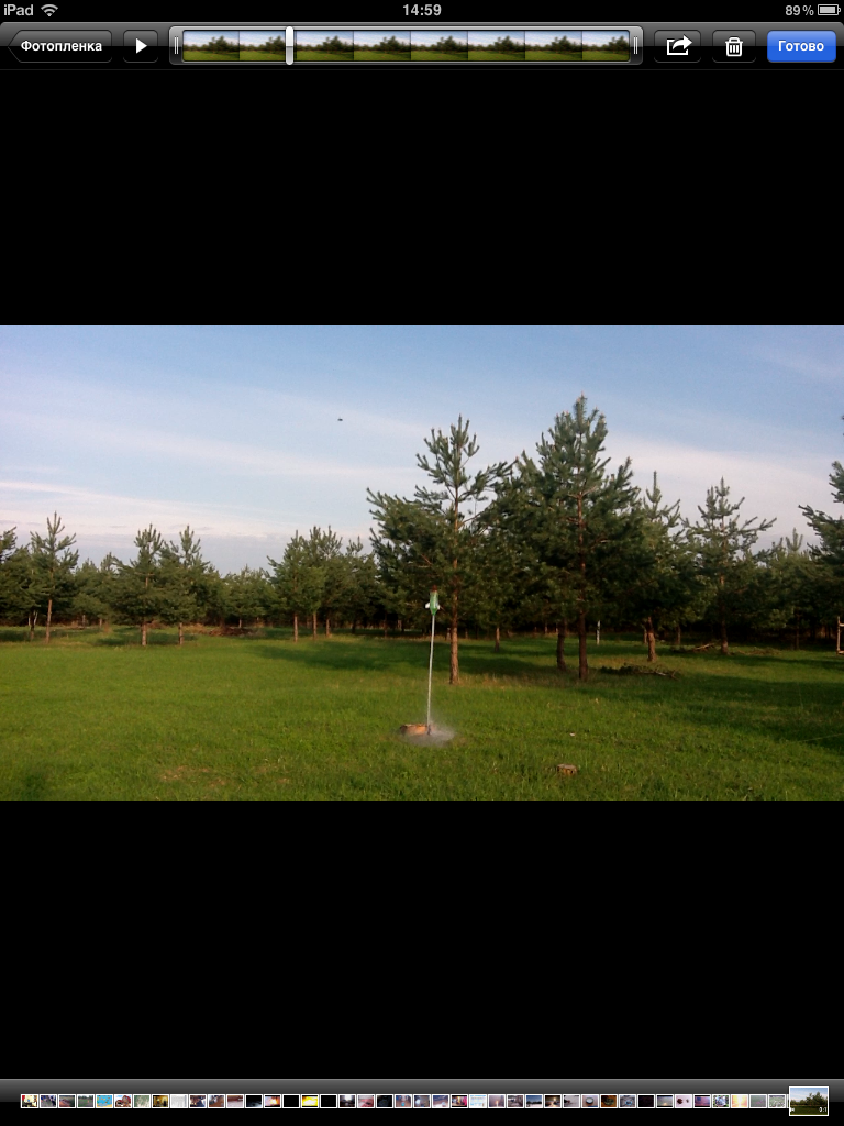

Сегодня получилось позапускать пятилитровую канистру-ракету, видео не вышло, (падает канистра на очень далеком расстоянии от камеры, а того кто снимет пока нет :( ). Вот кадры взлета. На 200м она все-таки подняться не может :( , поднимается, возможно, метров на 150, а может и на 100. Нет возможности точно измерить высоту, можно только прикидывать.
