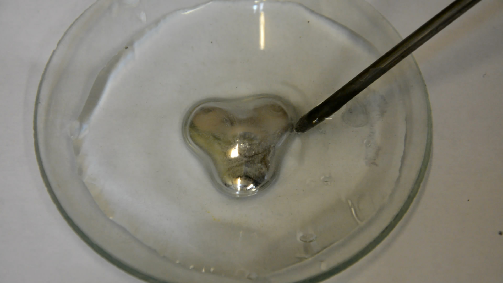

Иван Николаевич заснял эксперимент "ртутное сердце":
File comment: ртутное сердце
http://chemistry-chemists.com/N2_2012/U ... _heart.avi

Добавлю комментарий, если кто-нибудь захочет повторить этот очень простой, но занятный опыт. Главный недостаток - нужно довольно много ртути.
Опыт делал по книге Ивероновой (см выше разворот страницы). Использовался 10% раствор серной кислоты с добавкой хромпика. Приготовил так - 7,6 мл "электролита" +12,1 воды + 0,1 г. дихромата калия. У кого нет весов может насыпать дихромат по объёму - кучка из мелких кристаллов диаметром 11 мм, высотой 4 мм. Фарфоровая чашка (была диаметром 75 мм) стояла на кольце-подставке. Вначале надо налить ртуть, а потом раствор, иначе ртуть разбивается на капли, которые не сливаются. Капли ртути касался заточенной проволокой. Опыт получился не сразу. Вначале касался просто держа в руках проволоку, но продолжительного биения не было, как не пытался. :( Поэтому и ролик снял не сразу (видно по осадку :) ).
Секрет успеха в том, чтобы проволоку прижать к краю чашки, рукой можно опереться о стол (левой рукой при этом придерживать чашку) и касаться самого края капли. Тогда можно обойтись без всякого штатива ( с ним наверное будет менее удобно) и даже регулировать пульсацию (касаясь края капли на разной высоте). Капризность опыта в том чтобы выдержать нужную "степень" касания, но этому легко научиться в процессе опыта.

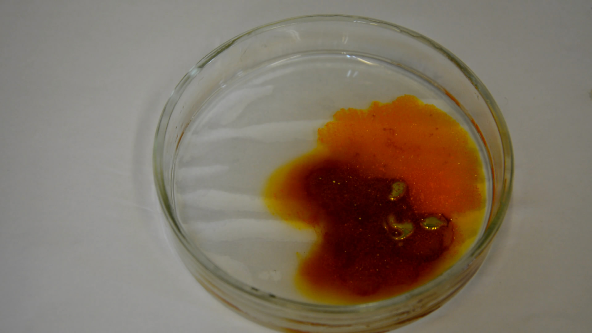

Живые капли ртути (капли ртути, разбавленная азотная кислота, бихромат калия)
Drops of mercury, dichromate and nitric acid
http://chemistry-chemists.com/N2_2015/C ... -P9-1.html
