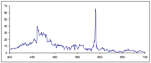

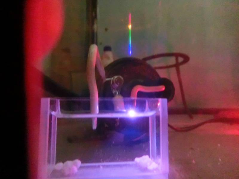

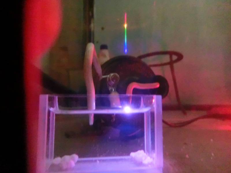

Добавим чуть-чуть науки
Разряд около 15-20 кВ. Один электрод в растворе соли, второй над поверхностью. На объектив фотика наложена дифракционная решетка (купленная в китайском инет-магазине, в районе пары долларов).
И отдельно спектр, если выключить свет и поиграться выдержкой:
Через онлайн-сервис Spectral Workbench можно преобразовать в просто спектр:
Линия натрия вполне на своем месте
