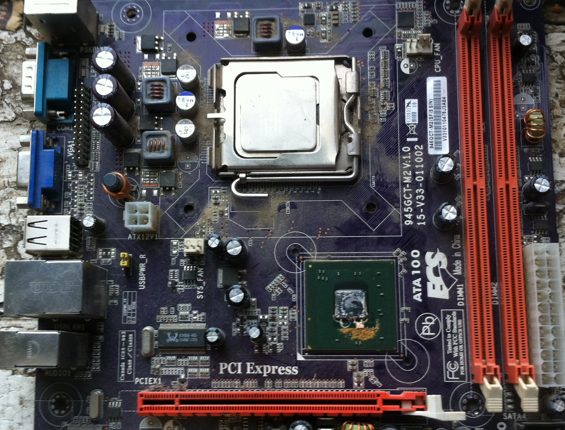

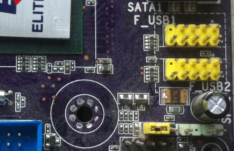

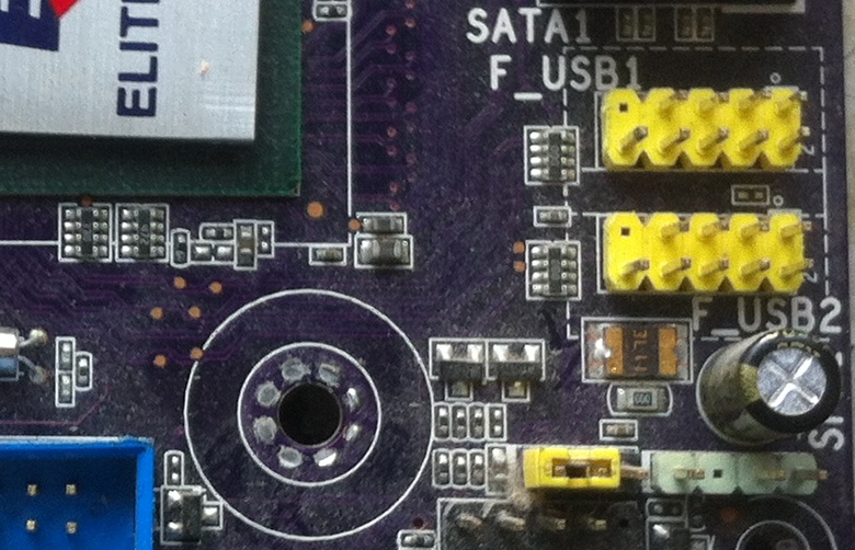

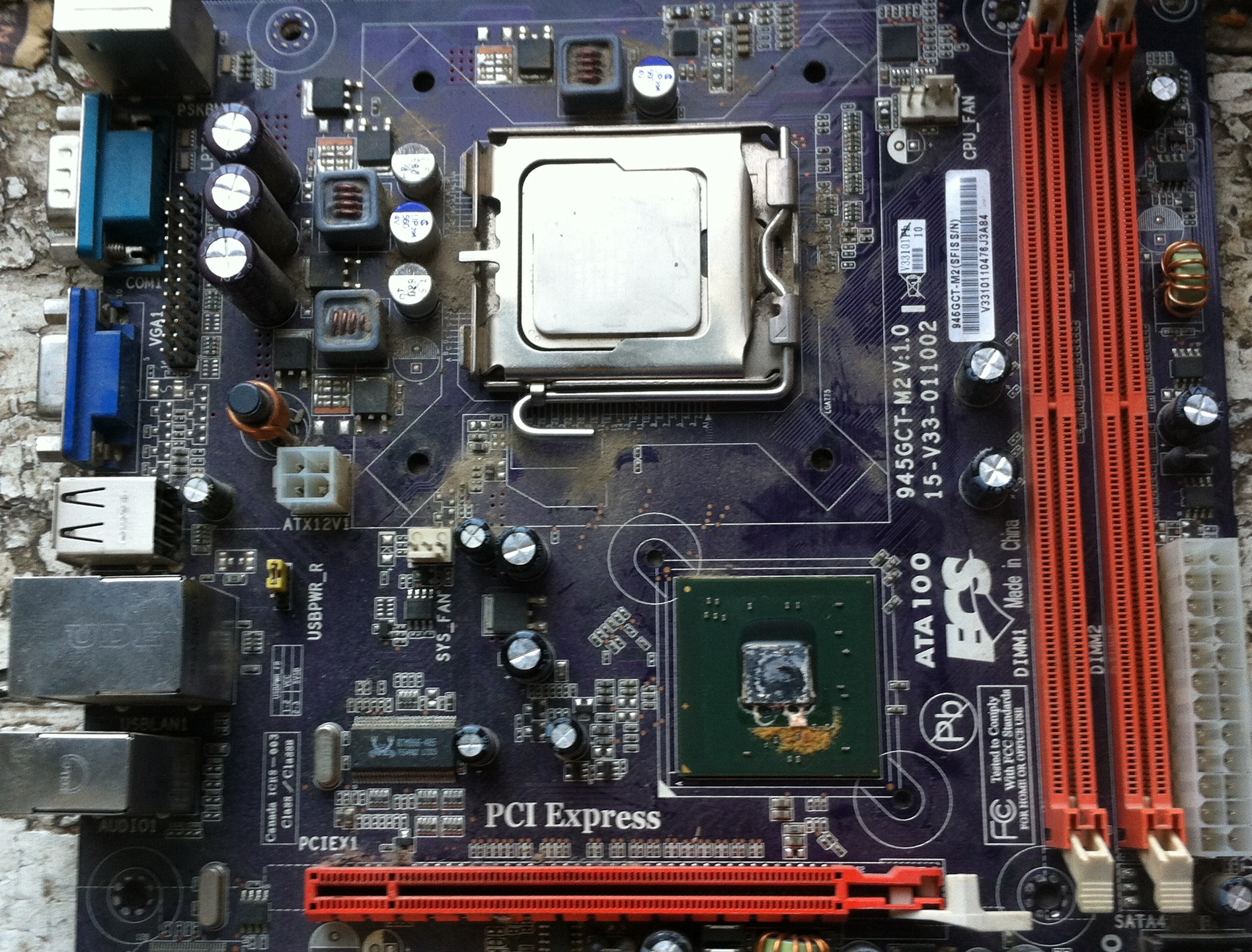

Старая материнская плата.

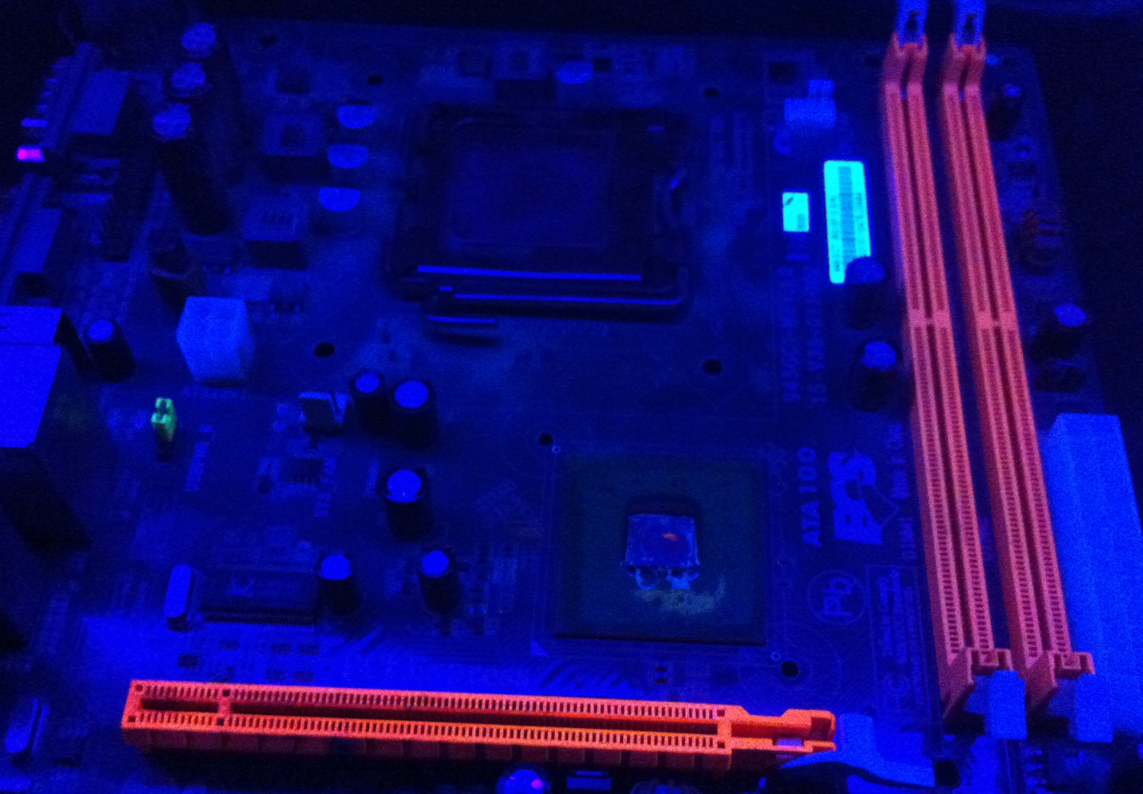

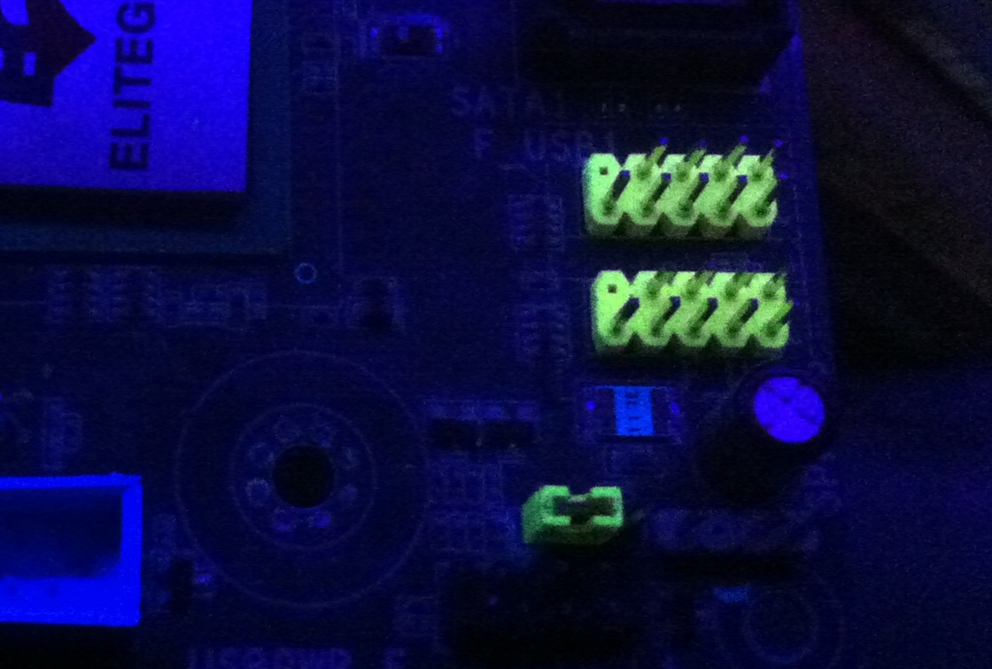

Под лампой Вуда.
Там же и перемычки.
Под лампой Вуда.

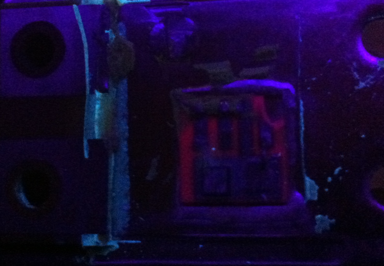

Подложка из бериллиевой керамики в нижней части автомобильного регулятора напряжения Я112А под лампой Вуда.

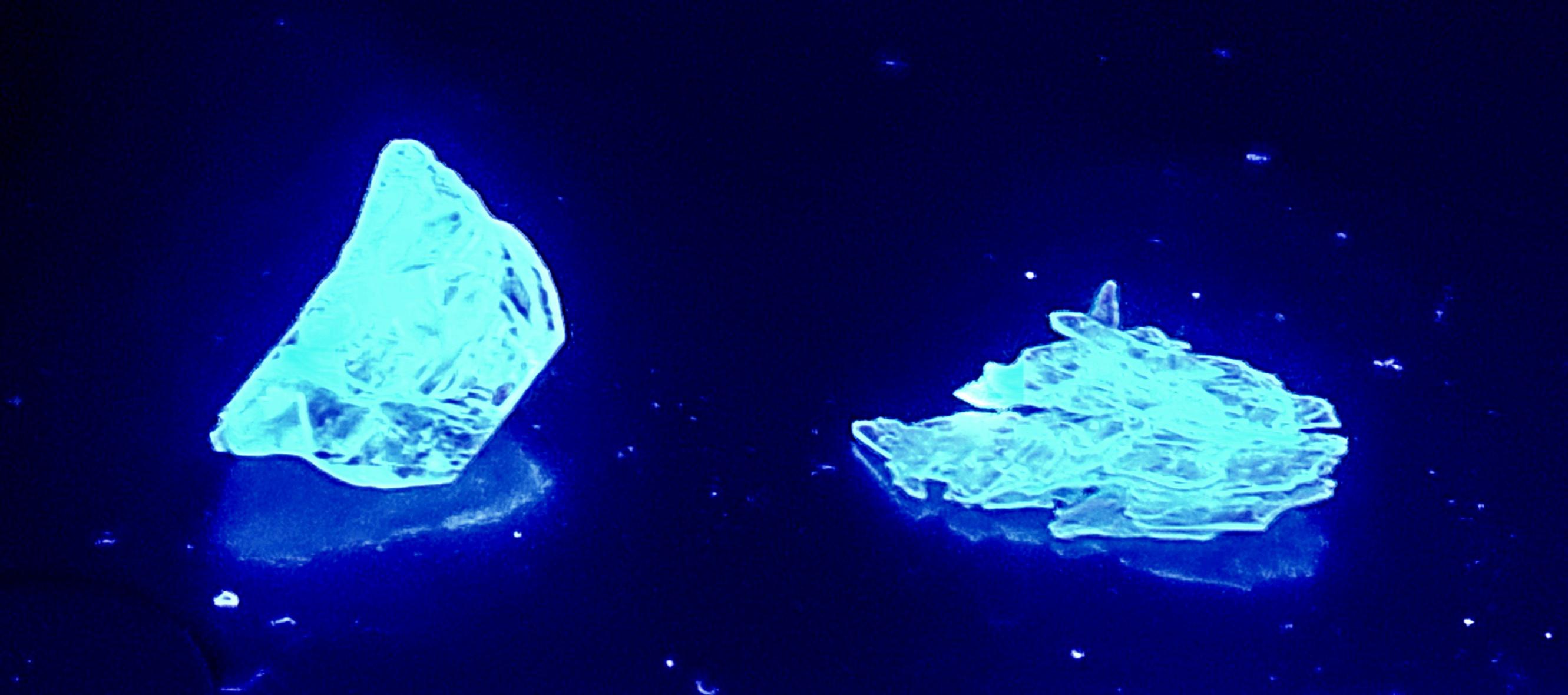

PostPosted: 18 Nov 2021 12:26
Левый кристалл: бромид свинца и фенетиламмония, легированный литием (CH5C2H4NH3)2PbBr4: Li
Правый кристалл: бромид свинца и н-бутиламмония (C4H9NH3)2PbBr4
Оба в УФ-свете (пиковое излучение при ~ 415 и ~ 435 нм соответственно)
Применение: сцинтилляторы, кристаллы ярко светятся в рентгеновских и гамма-лучах (световой выход ~ 20 000 и ~ 40 000 фотонов / МэВ соответственно).
Кристаллы, легированные литием, также могут улавливать тепловые нейтроны и сцинтиллировать.
Left crystal: Li-doped Phenetylammonium lead bromide (CH5C2H4NH3)2PbBr4 : Li
Right crystal: n-Butylaamonium lead bromide (C4H9NH3)2PbBr4
Both under UV-light (peak emissions at ~415 and ~435 nm respectively)
Applications: scintillators, they shine brightly under X- and gamma-rays (light yield ~ 20,000 and ~ 40,000 photons/MeV, resp.)
Li-doped crystals can also capture thermal neutrons and scintillate.
https://www.reddit.com/r/chemistry/comments/qvyfta/since_this_sub_has_a_crystal_fetish_more_info_in/

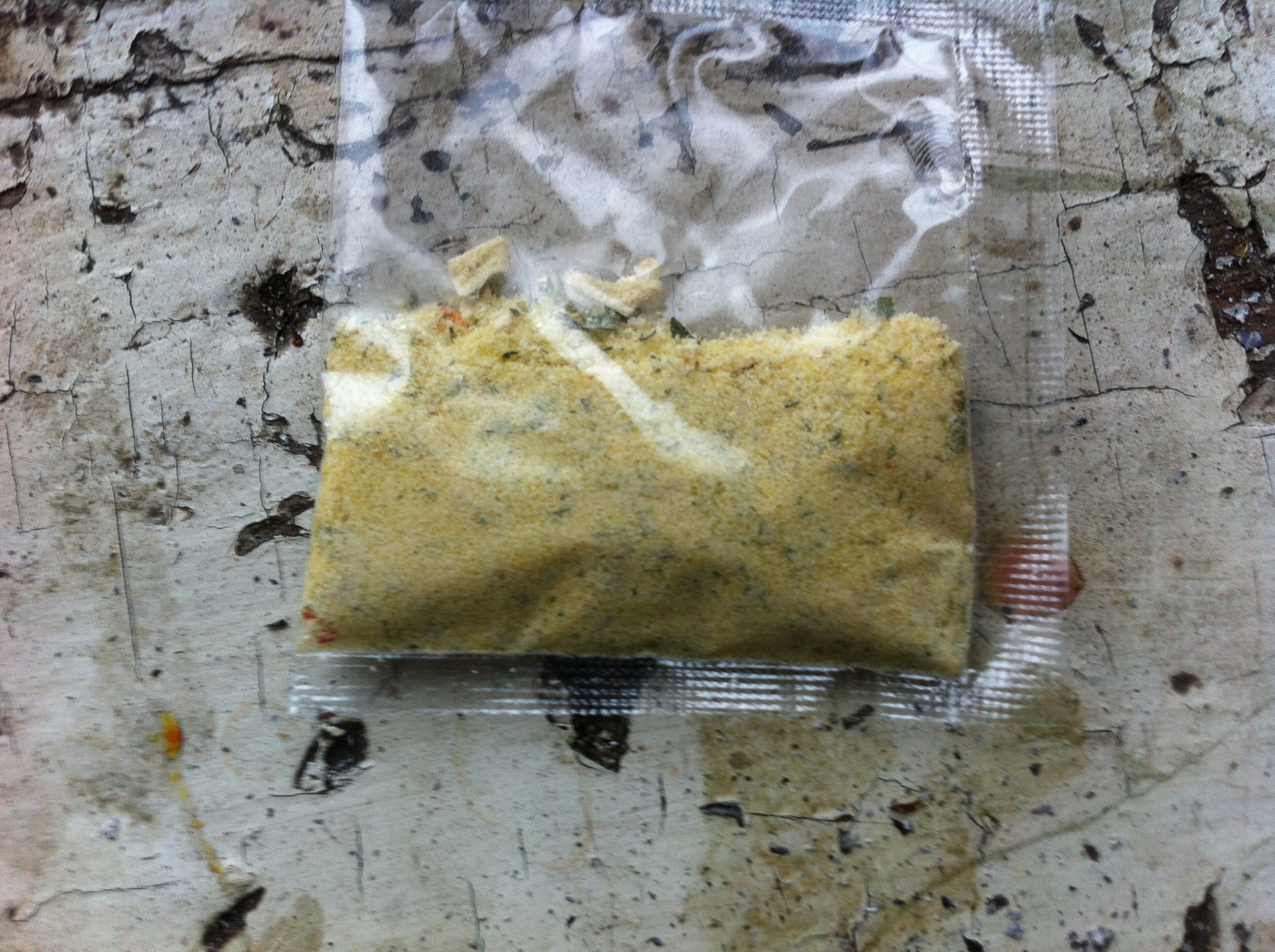

Приправа от лапши быстрого приготовление Noris.
Под лампой Вуда.
Разведенном состоянии с водой.

Posts: 69201
Скорее всего - соль с добавкой специй и пищевого красителя.
PostPosted: 21 Jan 2022 06:10
Галина Бланка содержит даже 5' рибонуклеотиды натрия 2-замещённые.

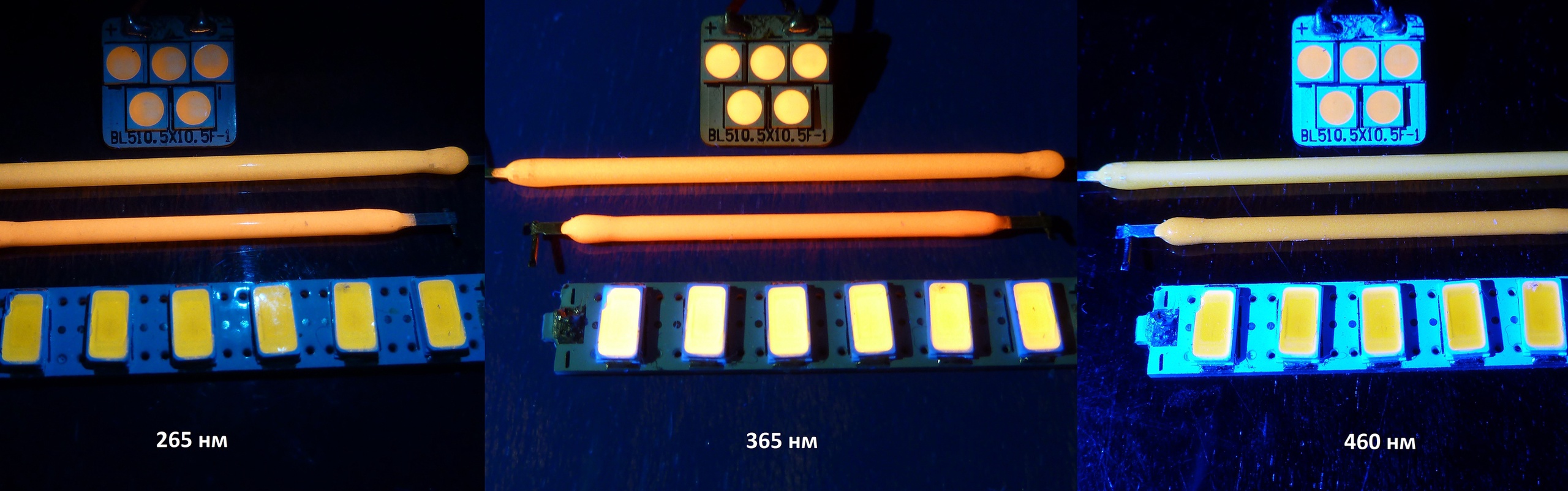

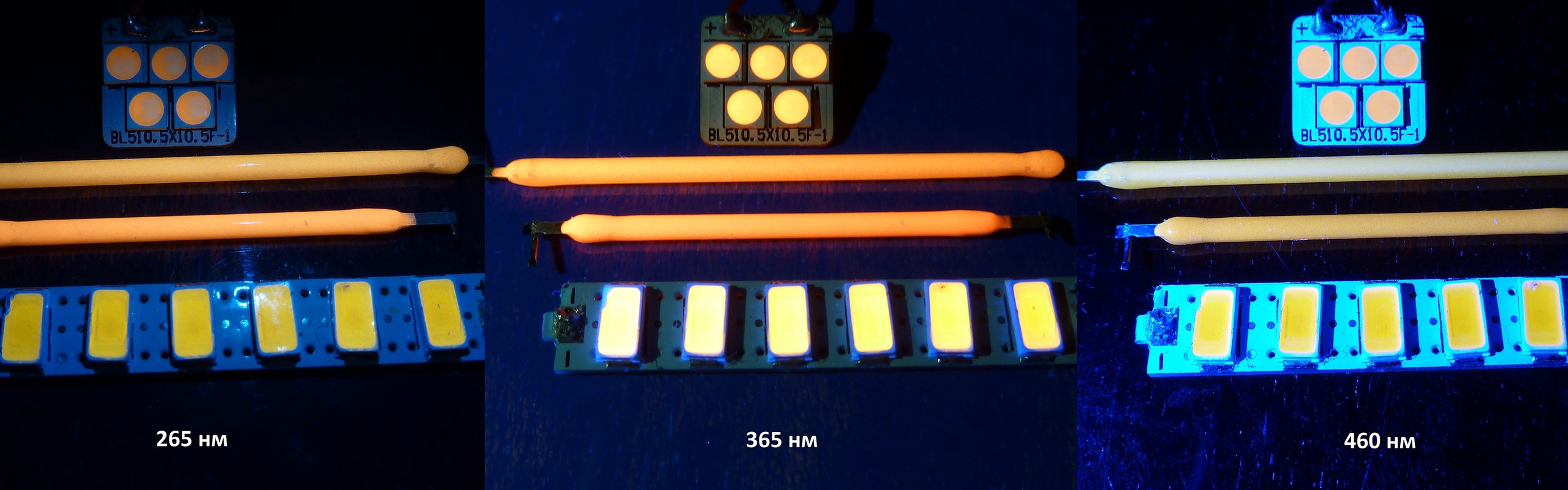

Люминофоров довольно много, самый яркий из люминесцентной лампы, а так и в паспорте есть, и в билетах РЖД, деньгах и т.д. Здесь выложил фотографии. Вот ещё сравнительное свечение люминофора от КЛЛ и билета под кварцевой лампой и под светодиодом 265 нм (не забывайте листать галереи фото, а то пропустите много фотографий).
Светодиодный люминофор тоже светится:
Светодиод обычно излучает не очень широкий спектр УФ, там нет, скажем, линии 365 нм, как от лампы. Если уж светится, то где-то от 254-285 нм. Чтобы понять, что люминофор не светится от синего паразитного света, то достаточно накрыть обычным стеклом. Конечно, если хотите отличить 265 нм от 285 нм, то это сложная задача. Я пока только смог подобрать пластик, который пропускает 265-285 нм от светодиода, но не пропускает 254 нм от лампы.
