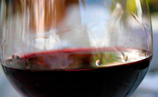

Наблюдая за бокалом вина (не обязательно крепкого) :) , можно заметить интересное явление.

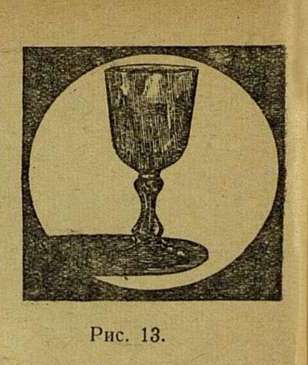

Эта разница в поверхностном натяжении спирта или воды, содержащей в растворе некоторое количество спирта, и представляет собой причину интересного явления, которое можно наблюдать на стенках бокала с крепким вином, например портвейном. Жидкость вползает по стенкам бокала, собирается там в капли, которые падают назад, и так продолжается довольно долго. Это явление было объяснено профессором Джемсом Томпсоном следующим образом. Тонкий слой вина, прилегающий к стенкам бокала, соприкасаясь с воздухом, теряет спирт путем испарения значительно быстрее, чем вино в бокале. Вследствие этого вино в тонком слое становится беднее спиртом и богаче водой, чем нижележащие слои, а поэтому его поверхностная перепонка становится более сильно натянутой. Жидкость этого слоя поднимается вверх, пока ее не накопится столько, что она начнет собираться в капли, которые будут стекать обратно,как вы можете видеть это на экране (рис. 13).
Бойс Ч. Мыльные пузыри

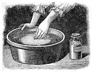

Подобный опыт описывает Том Тит:
НЕ НАМОЧИВ РУКИ
В таз с водой брось монету или колечко; объяви, что ты достанешь монету рукой, не намочив руки.
Для этого достаточно запорошить поверхность воды каким-нибудь порошком, который держится на воде не намокая. Таким порошком является ликоподий; его можно достать в аптеке.
Насыпь немного ликоподия на воду, затем смело погружай руку и доставай монетку. Вода не посмеет коснуться твоей руки, одетой в перчатку из ликоподия. В такой перчатке ты можешь бесстрашно погружать руку даже в очень горячую воду; руке будет горячо, но вода не обварит ее, потому что между водой и кожей руки будет тонкий слой ликоподия и воздуха.

Эксперимент станет особенно зрелищным, если заменить ликоподий на тонер от лазерника. Рекомендую.
 Post subject: Re: Физика и физический эксперимент
PostPosted: 30 Dec 2014 20:40
Posts: 7064
Ага, можно загуглить сочетание "тонер в унитаз" и найти массу увлекательных историй :)
После обеда поехал на базу. Чегой-то у них копир мажет. Снял блок проявки. Ну конечно, еще бы не мазал. Отстойник отработанного тонера забит до отказа. Попросил коробочку ссыпать тонер. Не дали. Сами виноваты. Ссыпал тонер в унитаз. А он не намокает. И не тонет. И если дернуть слив поднимается до потолка. Сижу, собираю копир обратно. В коридоре раздаются маты, в кабинет вваливается человек, похожий на
шахтера, отработавшего в забое 4 смены. Видимо, это он дернул слив. После снятия очков человек становится похожим на Микки-Мауса. Я истерически зарываюсь в копир.

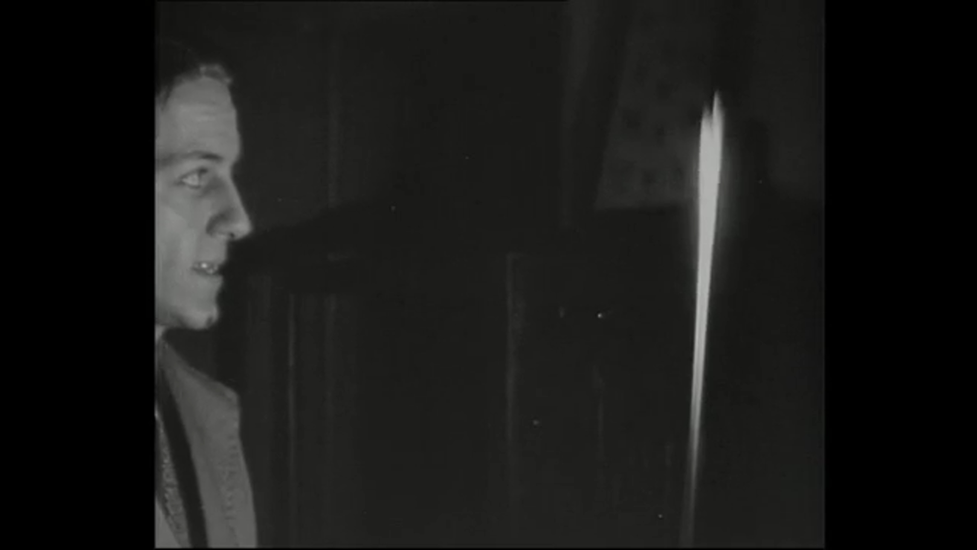

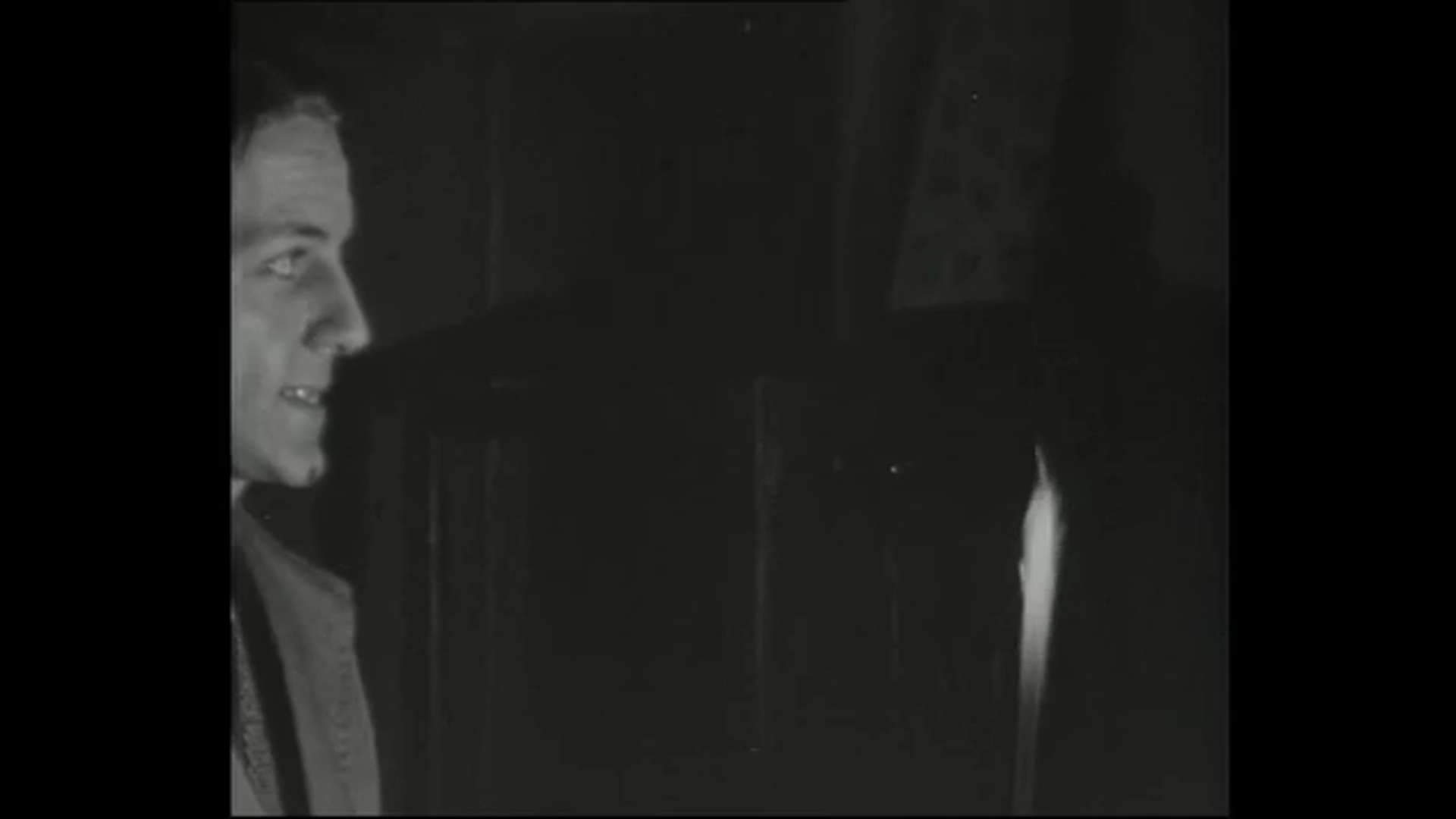

Редкие кадры - пламя, чувствительное к звуку. Правда, сам ролик без звука. :(
Phonetics laboratory 1920s.mp4 [4.16 MiB]
Downloaded 935 times
Подробности о таких опытах с пламенем можно прочитать у Тиндаля viewtopic.php?p=108941#p108941

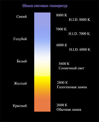

Любопытный факт: белый, синий, голубой и фиолетовый цвета считаются "холодными", поскольку у людей они ассоциируются с холодом.
Желтый, оранжевый и красный считаются "горячими", поскольку они ассоциируются с теплом и жаром.
Но если речь идет об излучении нагретого тела, то при самой низкой температуре излучение будет красным, при более высокой температуре - оранжевым и желтым, потом - белым и только при очень высокой температуре появляется голубой оттенок (обычные твердые тела такую температуру уже не выдерживают или выдерживают).

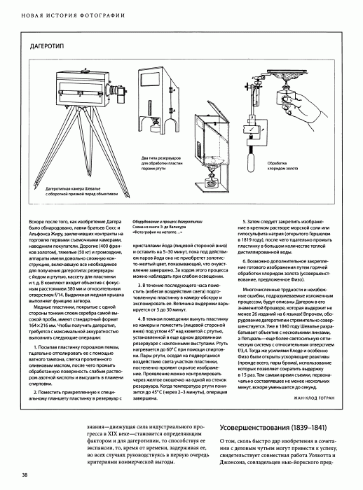

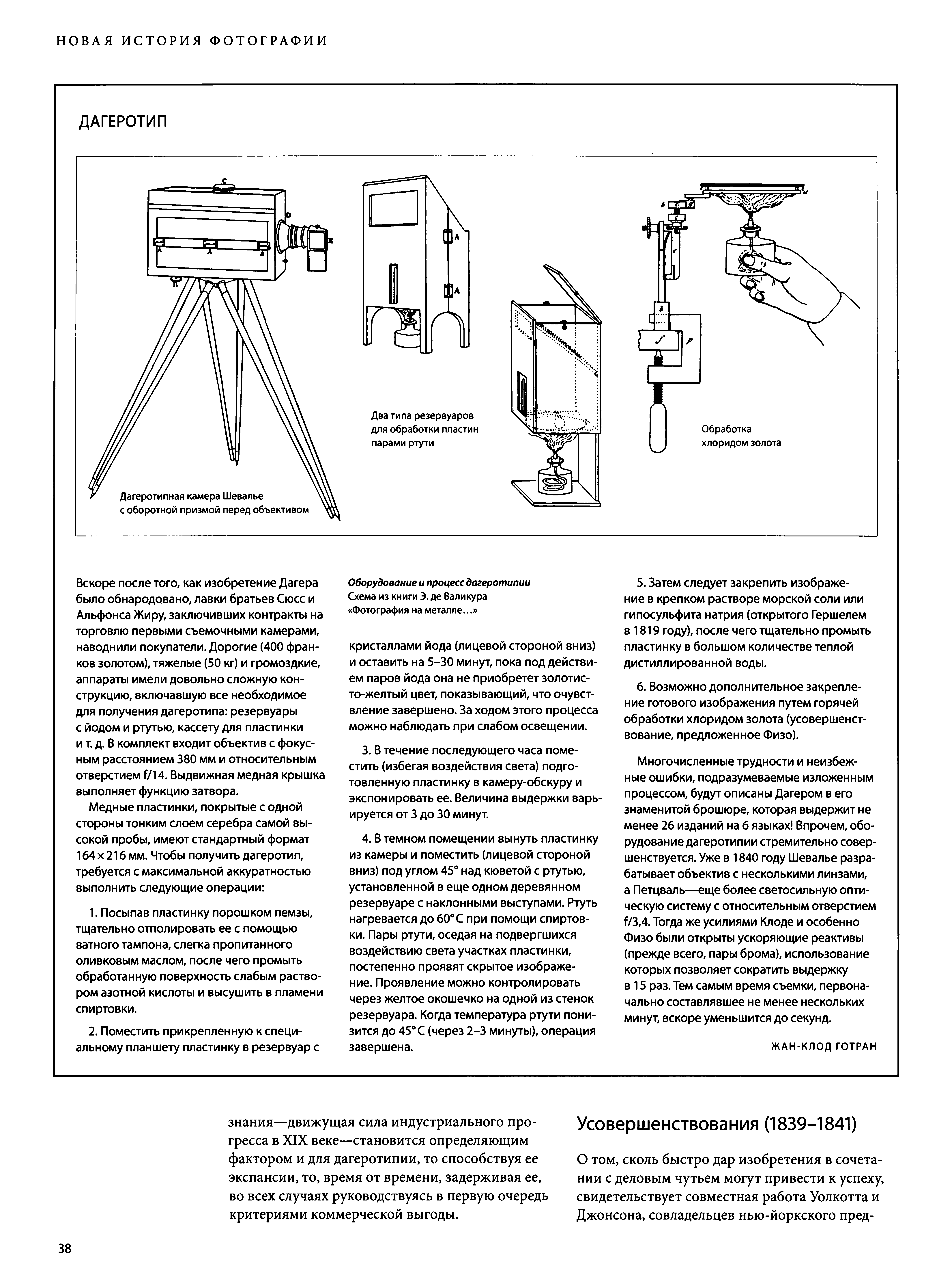

Дагерротипы, кстати, и сейчас представляют интерес. Красиво, необычно, очень четкое изображение, сразу позитивное изображение, а главное уникальный сувенир - в одном экземпляре.
Серебряная или медная, тщательно посеребренная пластинка после хорошей полировки подвергается в темноте действию паров иода в течение от 0,5 до 3-х минут (можно затем подвергнуть пластинку действию паров брома в течение 20—30 секунд, но это не необходимо). Затем в кассете (см.) пластинка переносится в камеру-обскуру и подвергается действию света, воспринимая желаемое изображение (см. Камера фотографическая). Подвергнув затем пластинку действию паров ртути в темноте (ртуть при этом должна быть нагрета до 50—60 Ц°.), получают на блестящей поверхности пластинки позитивное изображение снятого предмета. Пластинку затем необходимо промыть в 20% растворе сернокислого натрия (? возможно имелся ввиду тиосульфат натрия) для удаления неразложившегося иодистого и бромистого серебра, чем достигается так назыв. закрепление изображения. Для придания более приятного тона и большей прочности изображению хорошо промытую пластинку обливают раствором 1 части хлористого золота в 1000 воды и нагревают ее на спиртовой лампочке. Промыв и высушив пластинку, получают готовый дагерротип.
Можно даже обойтись без проявки в парах ртути (по методу Беккереля - просто выставляют на солнечный свет, накрыв красным стеклом)
frizo_m_red_novaya_istoriya_fotografii_tom_1_040.gif [ 539.45 KiB | Viewed 27935 times ]
Минусы - нужна полированная посеребрённая металлическая пластина. И для придания "прочности" и долговечности нежной серебряной поверхности - потребуется золото.
Из реактивов - йод и бром, хотя их нужно немного и можно только один йод (но выдержка будет много больше).

Серебрение гальваникой, потом в пленочную зеркалку с автофокусом и ручными параметрами. Возможно, мультиэкспозиция. Правда, разер ограничен кадром 36х24 мм
