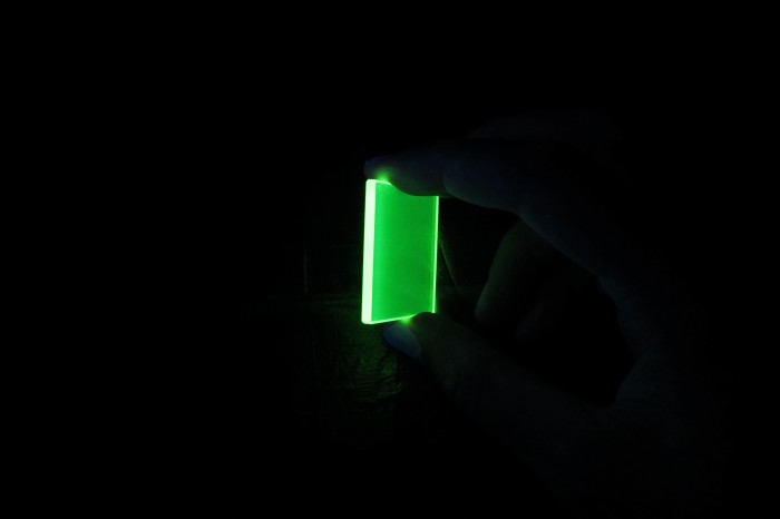

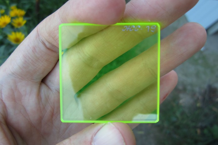

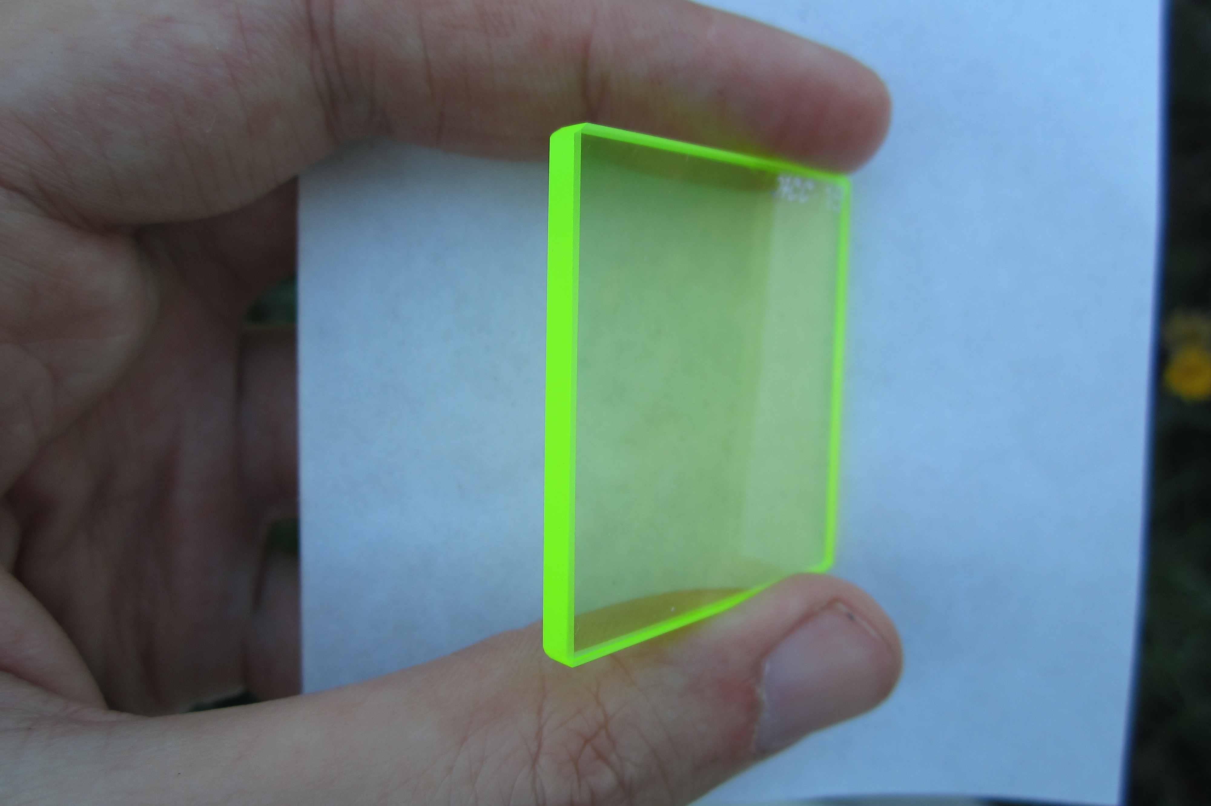

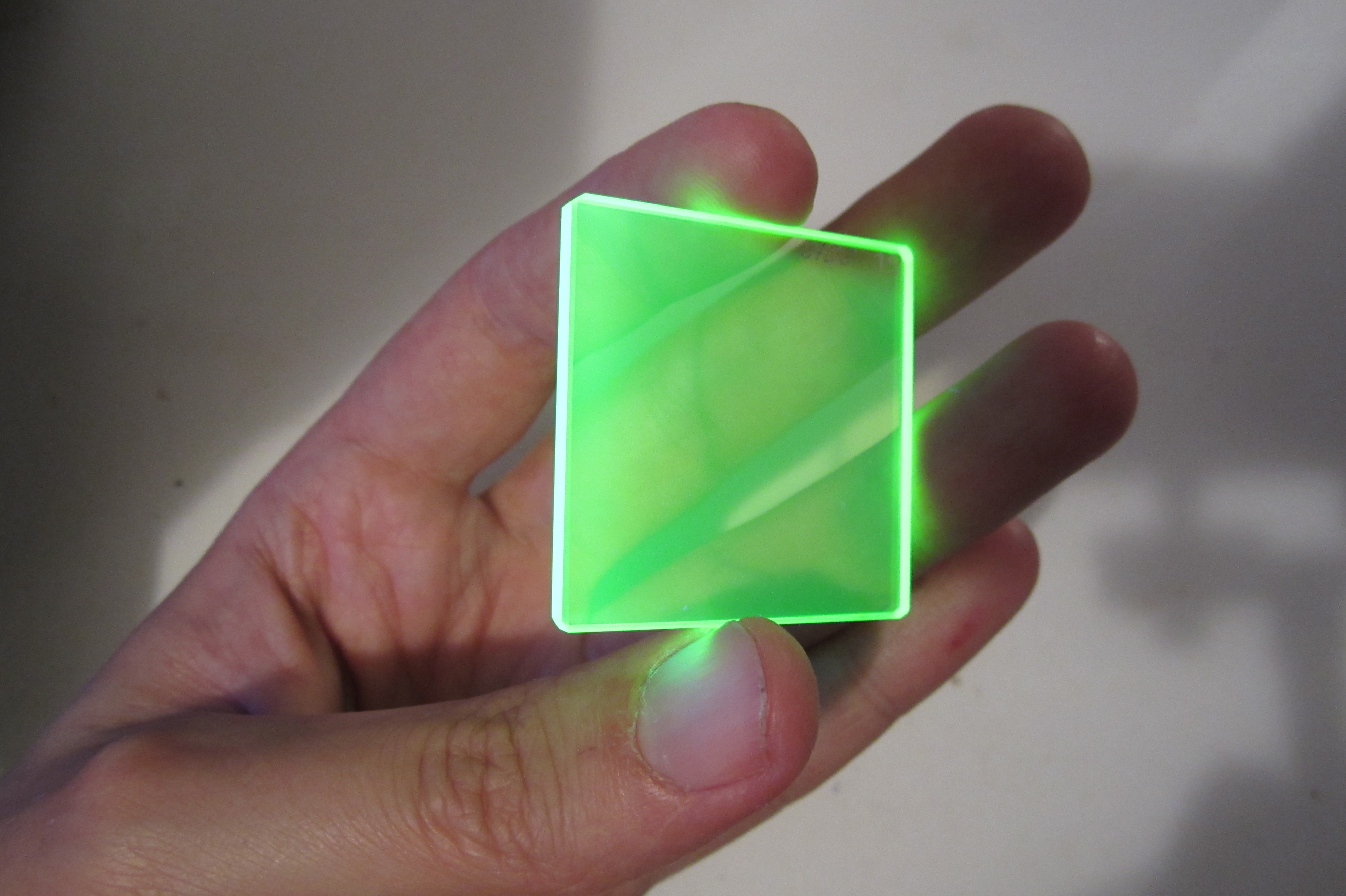

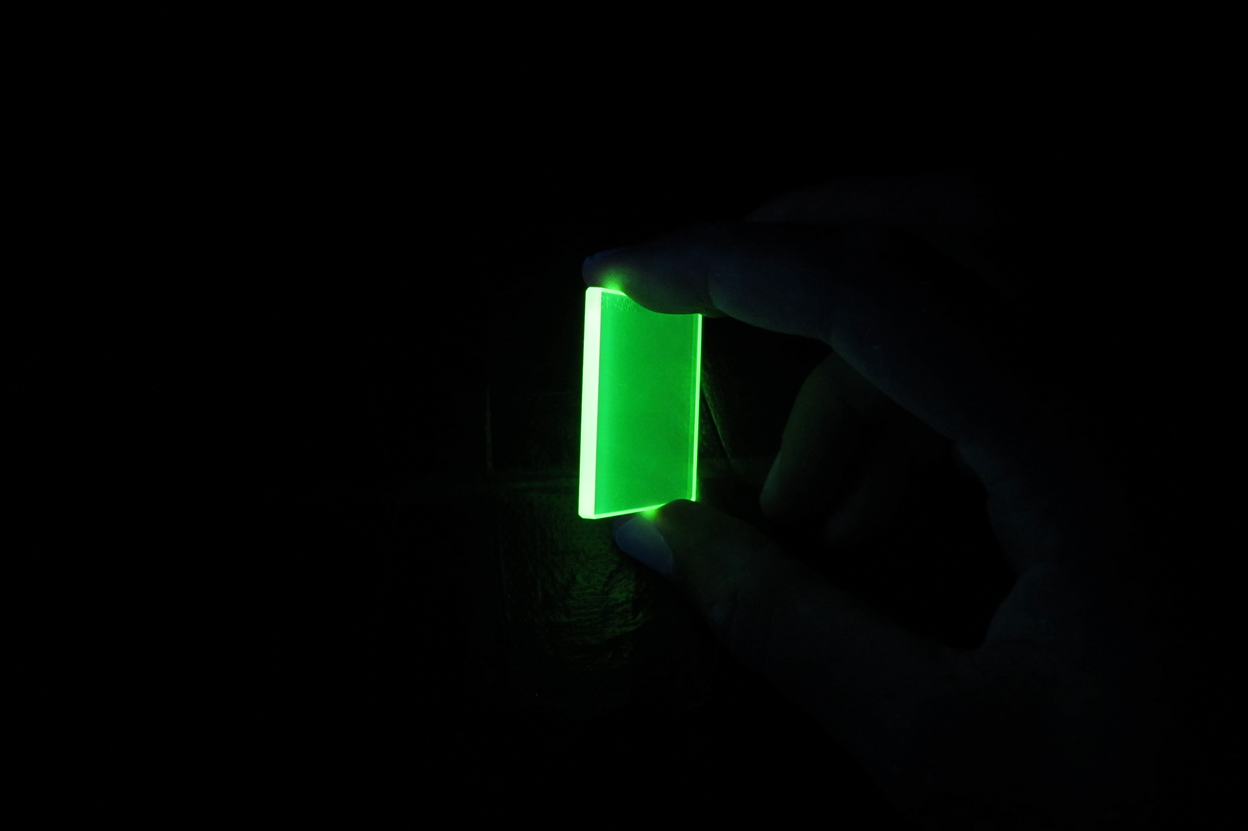

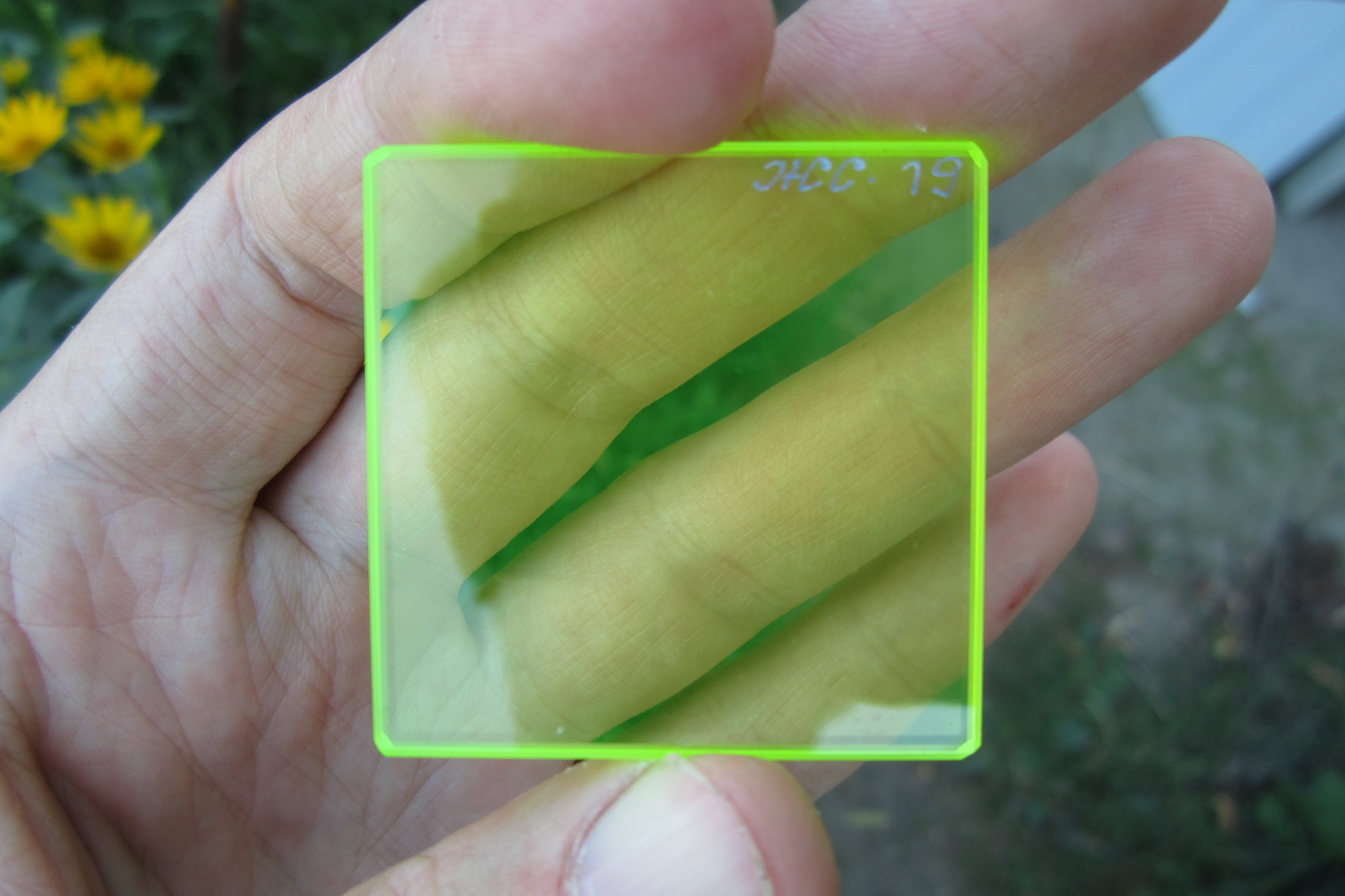

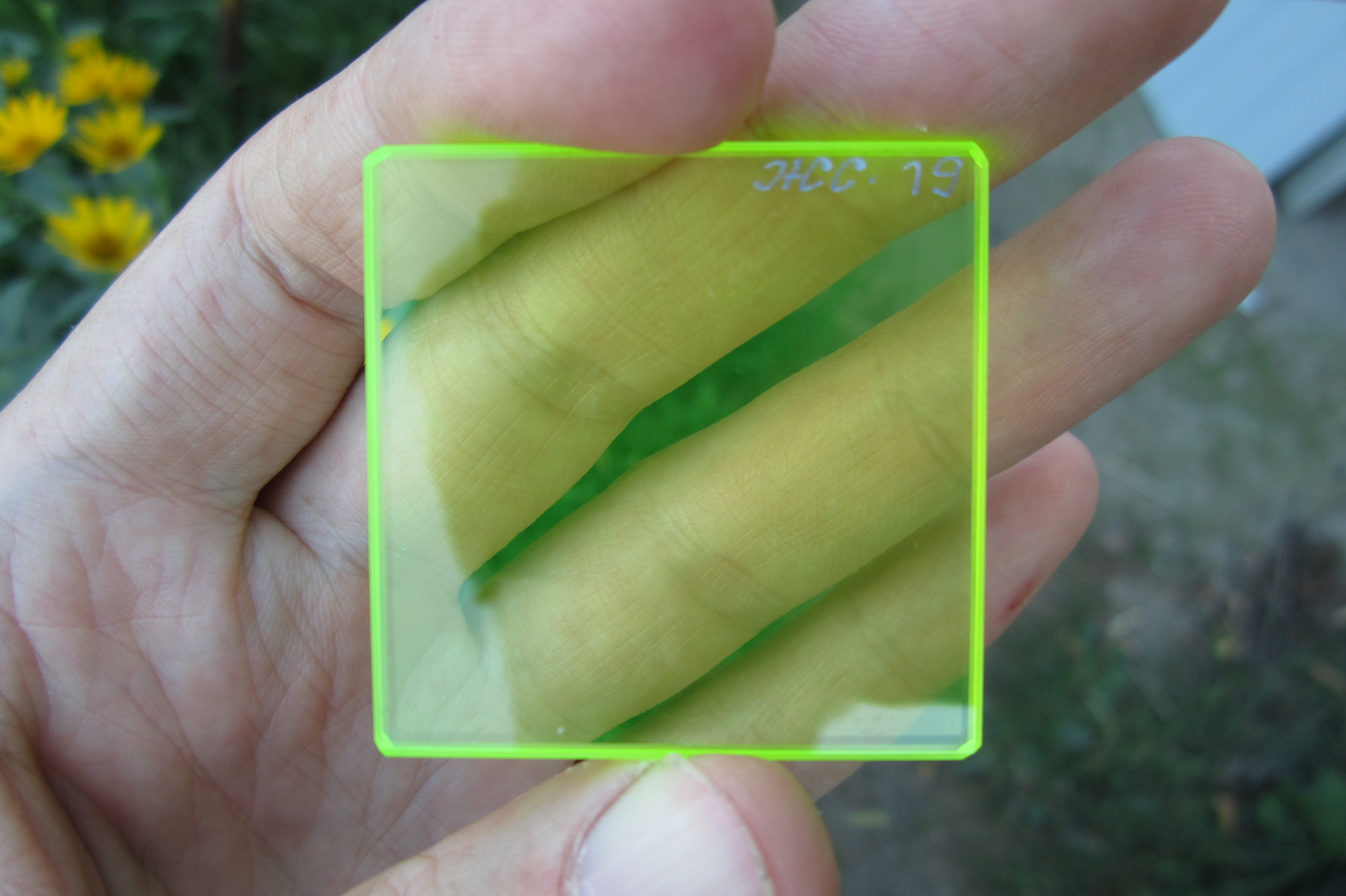

Напишу еще чуть-чуть о урановом стекле. Образец ЖС-19 из набора оптического стекла.
В рассеянном дневном свете красиво флюоресцирует, особенно если смотреть на грани.
Вазочка или другое изделие из подобного стекла смотрелось бы весьма неплохо. Не зря их раньше и делали.
Вот что пишет Роберт Вуд в Физической оптике:
Вместо кристаллов азотнокислого урана можно воспользоваться куском обычного уранового стекла, окрашенного окисью урана. Разные изделия из такого стекла, которое теперь можно найти повсюду в продаже, вполне годятся для опытов. Такое стекло легко узнать по зеленоватой окраске, которое оно получает на солнечном свету: она резко отличается от желтой окраски стекла в проходящем свете.
Похоже на флуоресцеин. Не зря его и назвали "уранин"

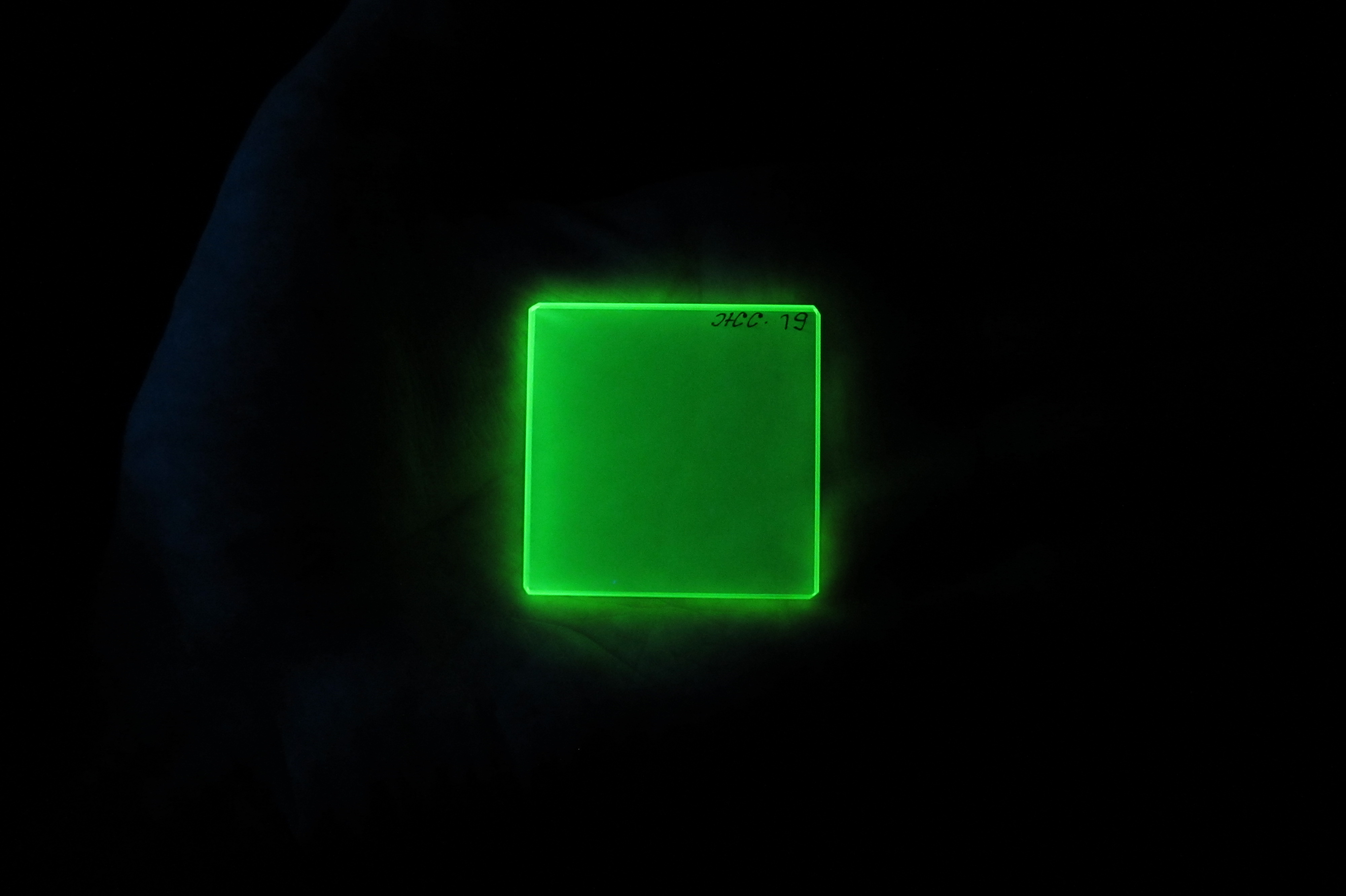

Ну и понятно, что в ультрафиолете оно красиво светится. Заметно и при постороннем свете.

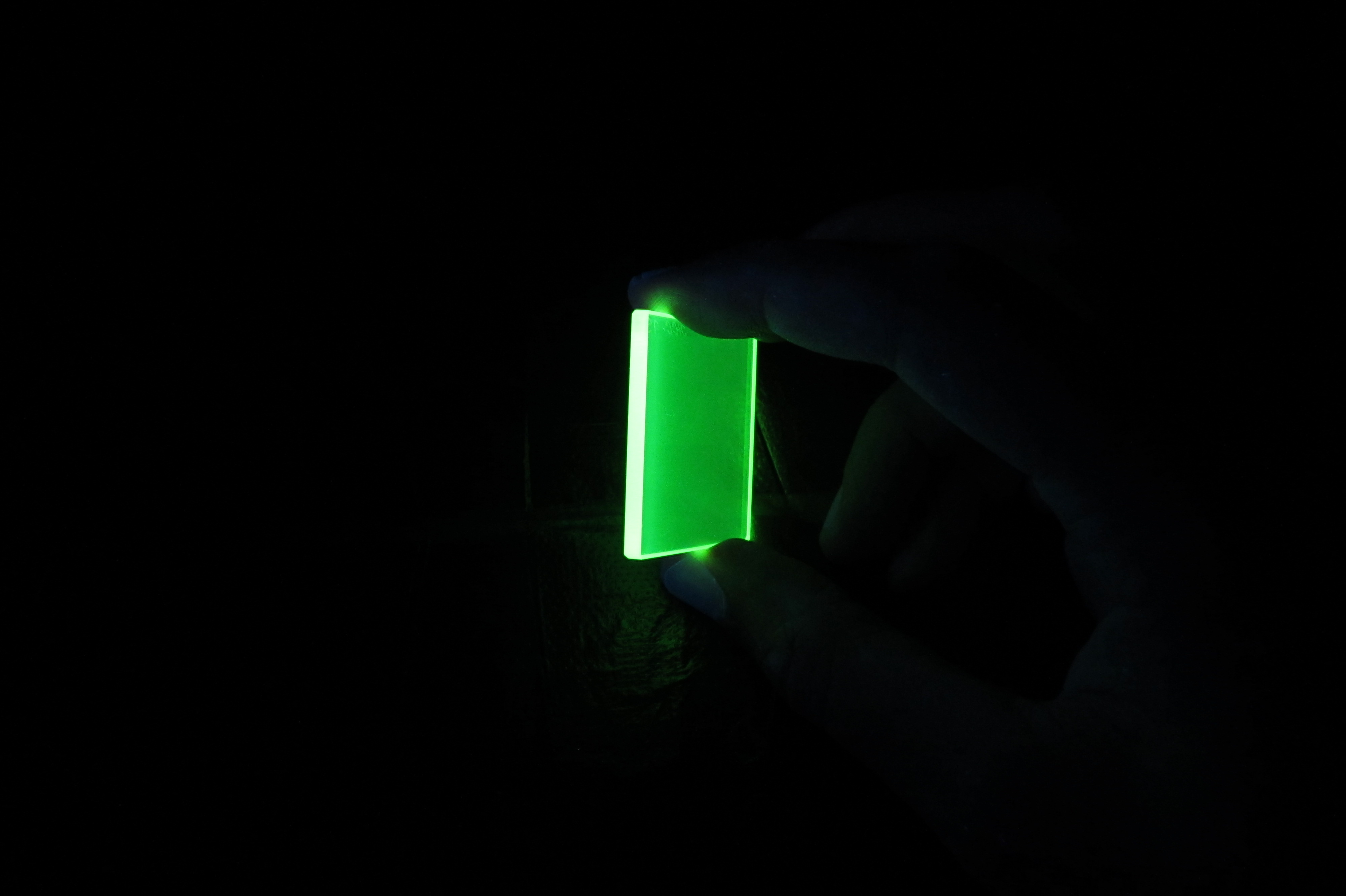

В темноте:
PostPosted: 25 Aug 2014 19:45
В темноте светится так же ярко, как видно на фотографии?
Дозиметром стёклышко не мерили?
PostPosted: 26 Aug 2014 15:45
Иван Николаевич wrote:
Была мысль померять стекло бытовым дозиметром, но оного не оказалось, куда то отдали.Тем не менее стационарный прибор для контроля одежды и пр. уверенно чувствует - где то 60-70 бета-частиц*см2*мин.
А личного дозиметра нет.
Да, примерно как на фото.

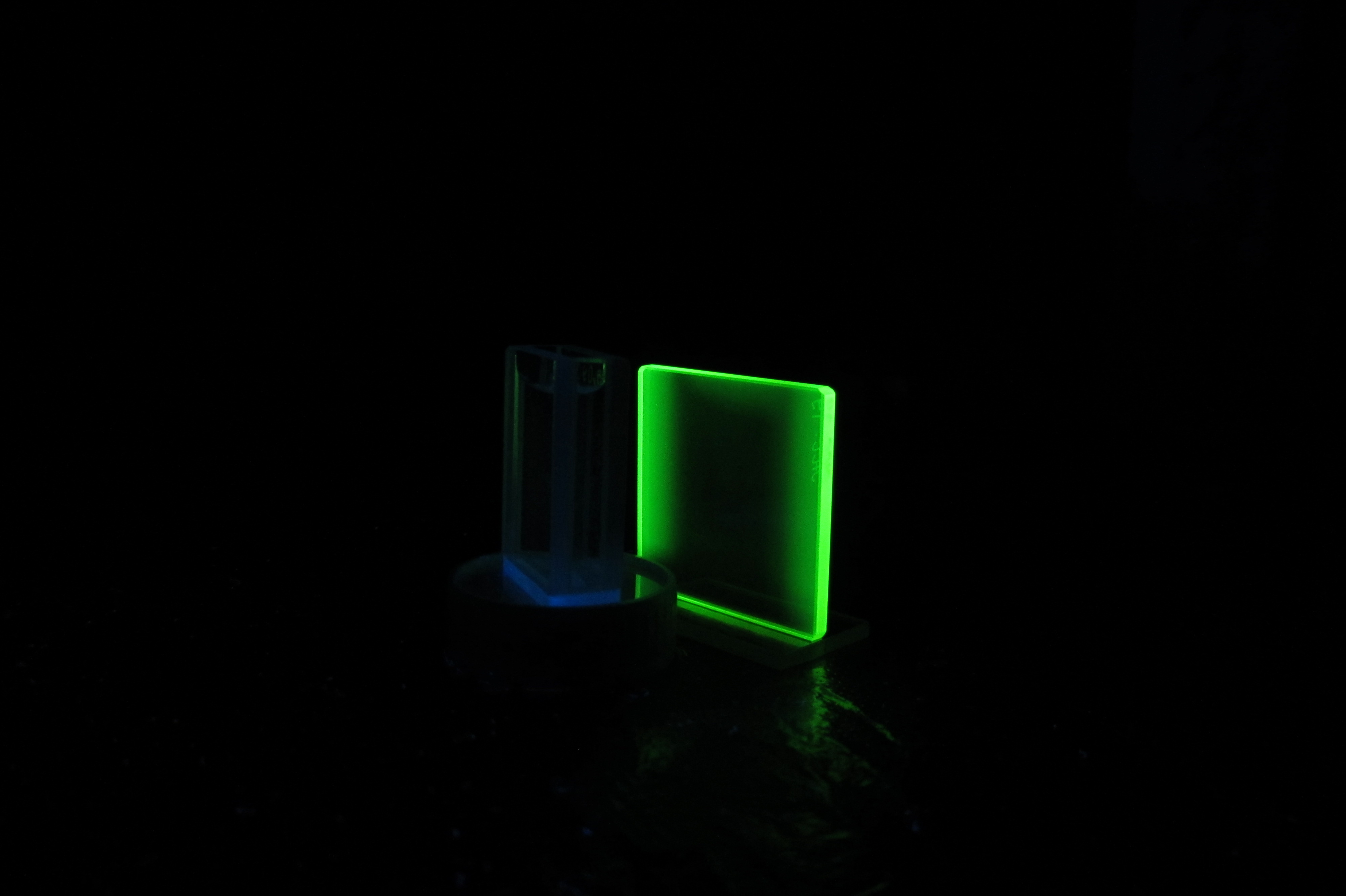

В теме неоднократно писали о восприятии длинноволнового уф глазом. Упоминали и о отсекании уф и части паразитной засветки желтыми очками. Не знаю как очки (скорее всего светятся), но желтое стекло, хотя и отсекает уф, но само ярко флюоресциирует.

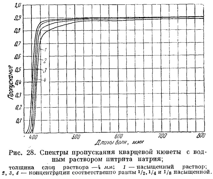

Константинова-Шлезингер в монографии Люминесцентный анализ упоминает о простом жидкостном светофильтре:
Так же надежно срезает рассеянное ультрафиолетовое излучение, практически не ослабляя при этом видимого, жидкостный фильтр из насыщенного раствора нитрита натрия в воде (рис 28.)
Он не обладает собственной люминесценцией под действием ультрафиолетового излучения и, будучи помещен в кювете из кристаллического кварца (который в отличие от ряда стекол и плавленого кварца, также не люминесциирует под действием ультрафиолетового излучения), может быть применен для измерений весьма слабого свечения.
Насыщенный раствор нитрита натрия при 20 С содержит 84,5 г/100 г. воды.
Как видно из графика можно взять и вполовину разбавленный раствор.

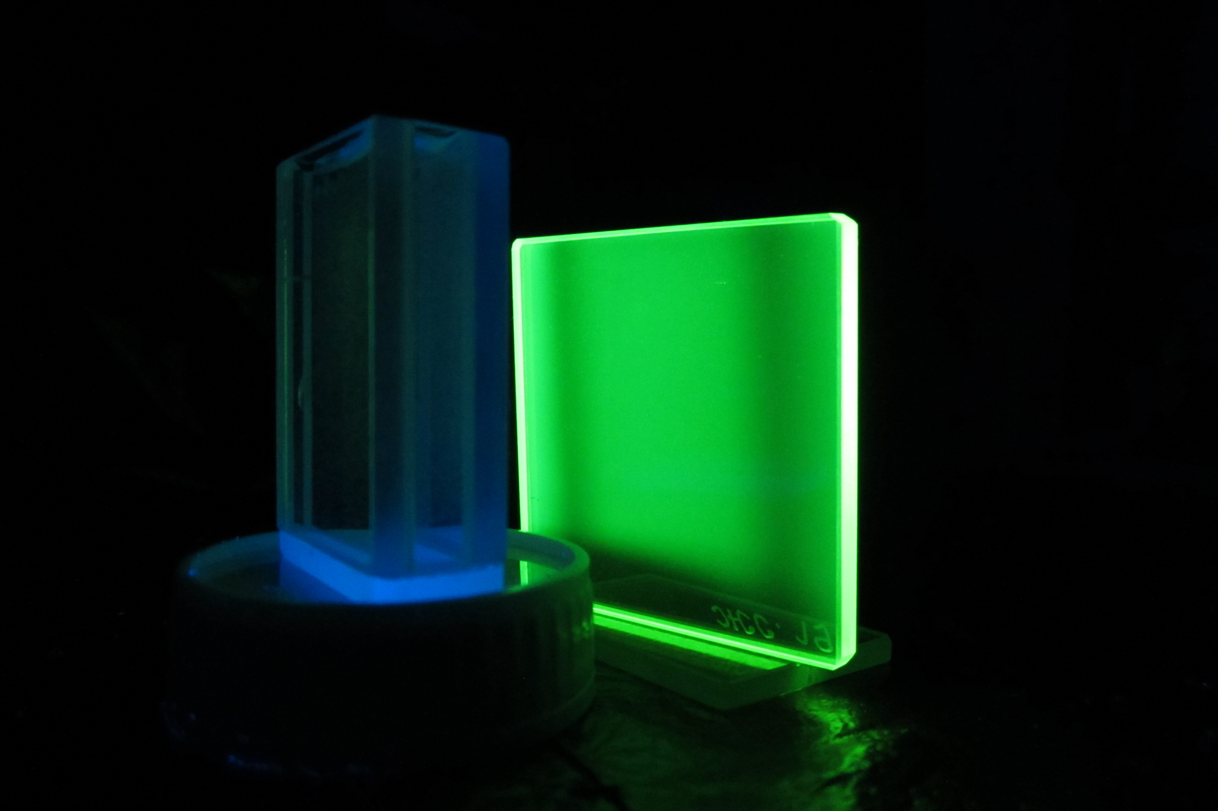

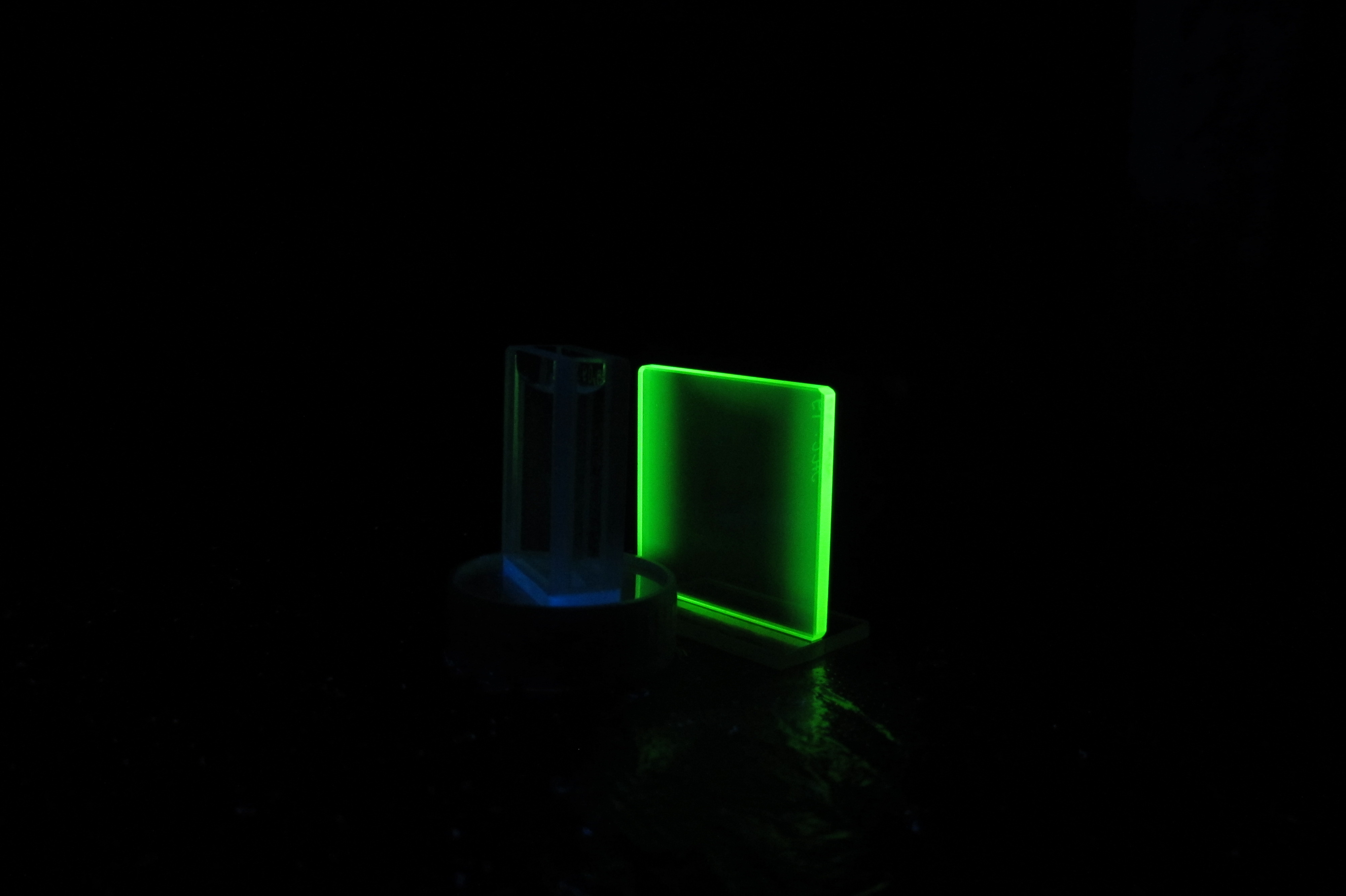

Длинноволновый уф хорошо проходит и через обычное стекло. Взял стеклянную 5 мм кювету, толщина стенок 3 мм. Как оказалось пластинка стекла на дне флюоресциирует, но это не очень мешает.
Возьмем разбавленный наполовину насыщенный раствор, нальем в кювету и посмотрим на "уф фонарь". Заметная глазом темно-фиолетовая спираль лампы полностью исчезает (как и "иллюзия табачного дыма"), видны лишь светящиеся пылинки на стекле. Что говорит о хорошем качестве фильтрованного ультрафиолета, не содержащего паразитной засветки. Если посмотреть просто на лампу Вуда сквозь кювету - яркое синее свечение практически не ослабляется. :(
Можно таким образом оценить уровень паразитной засветки. Кювету можно взять и самодельную из пластика или стекла.
Кювета с раствором нитрита отбрасывает четкую тень на люминесциирующий экран из уранового стекла:
Если налить воды, картина меняется. Кювета прозрачна, тень отбрасывают склеенные части - там толщина стекла 11 мм, против 6. Возможно внутренняя часть склейки из другого сорта стекла.

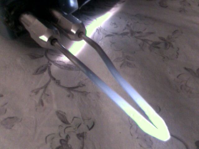

Люминисцентная Лампа Вуда на 6 Вт в автомобильном фонарике.
Решил посмотреть ее на просвете. Лампа светит серым цветом. Таким же цветом как граница между постами в форуме. Получается нечто похожее на черно-белое кино.

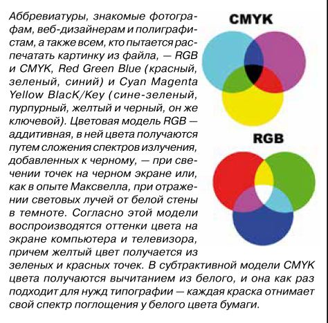

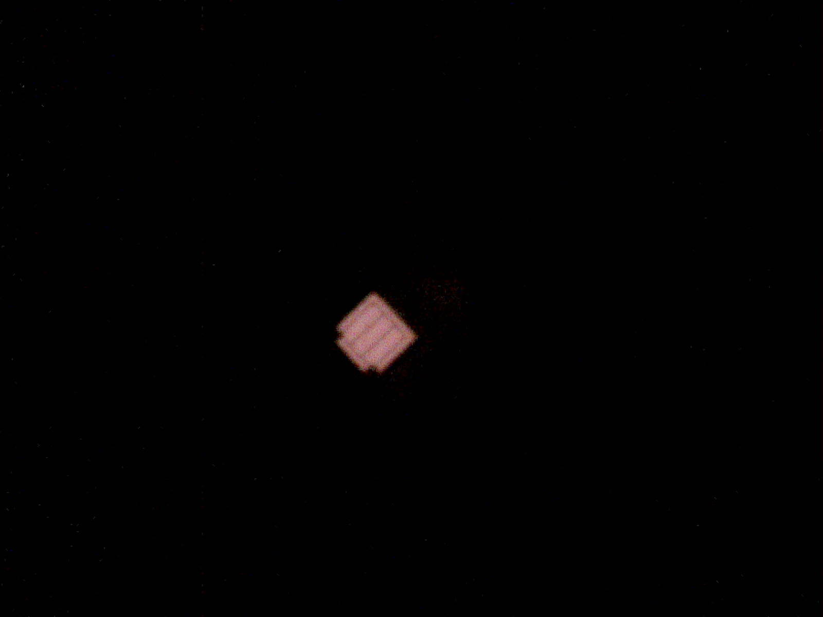

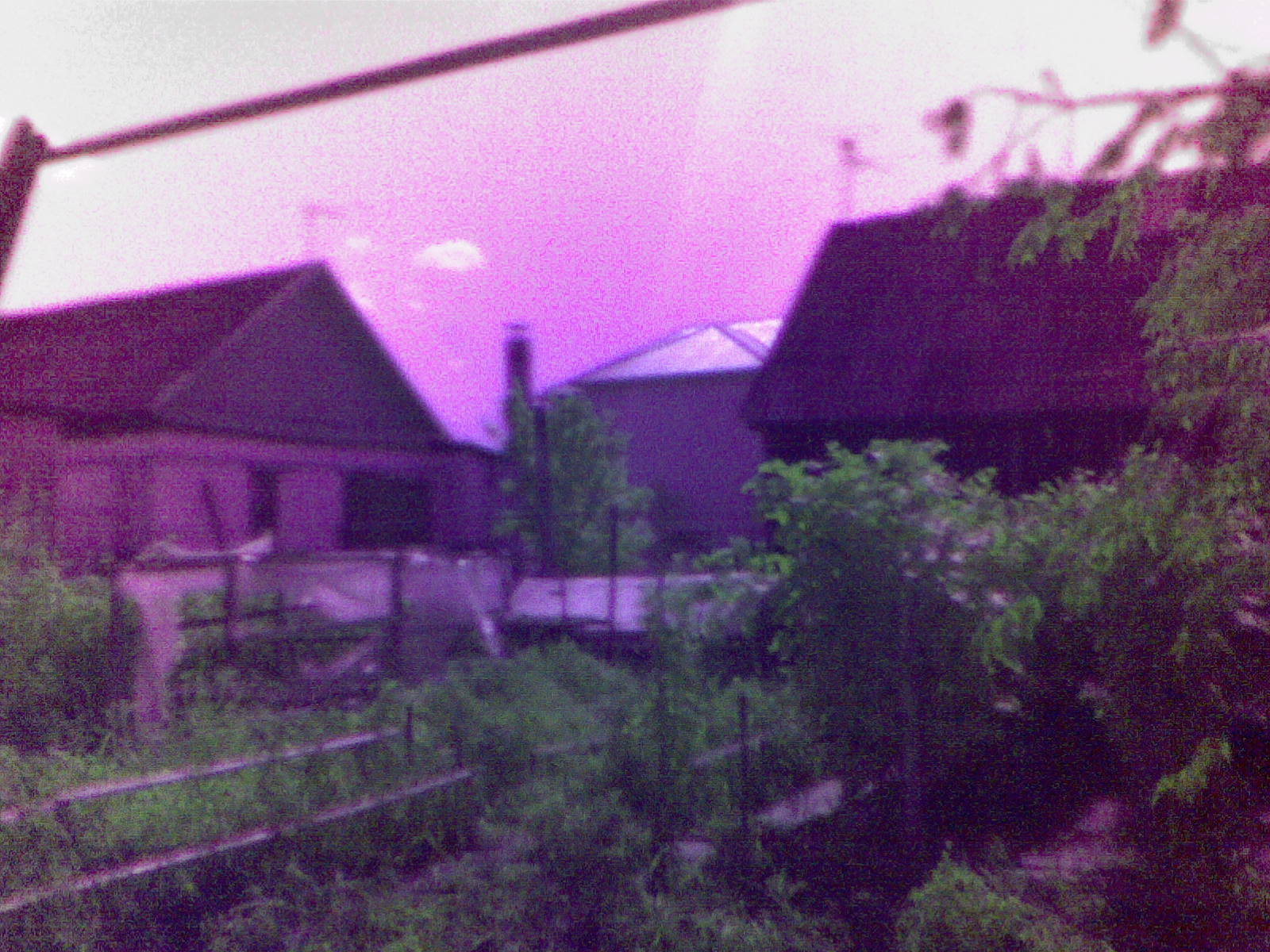

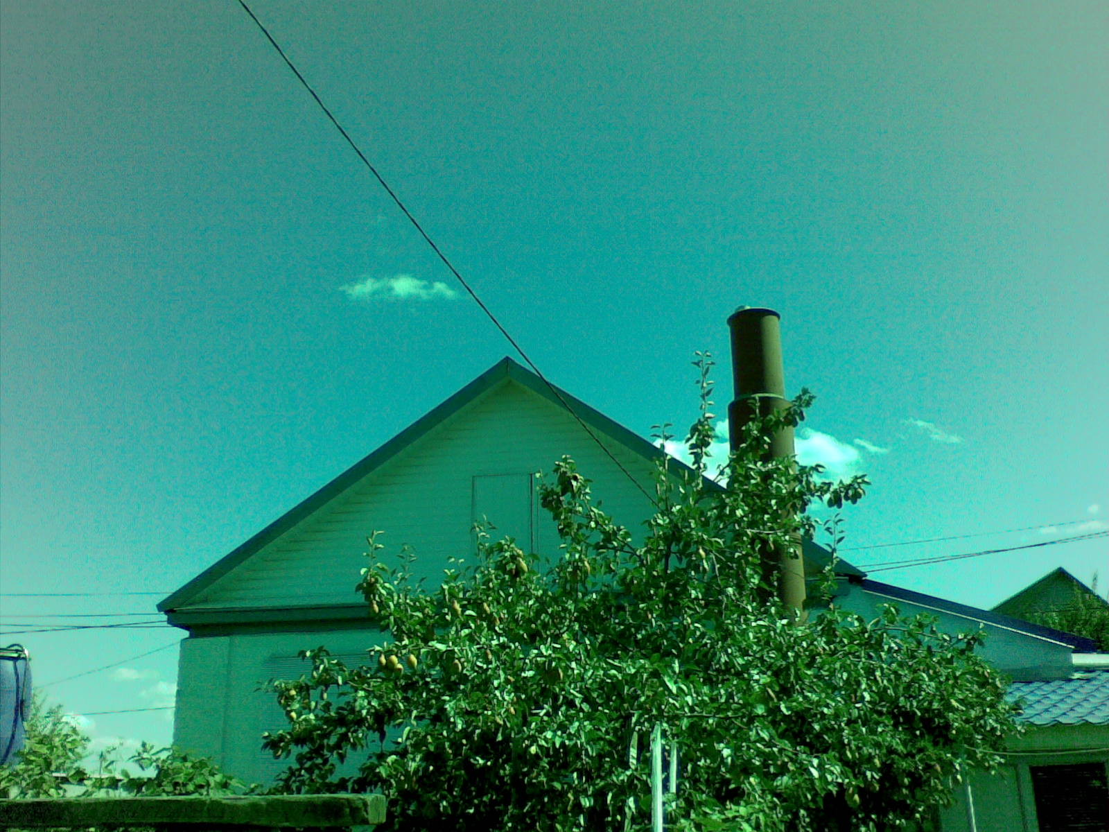

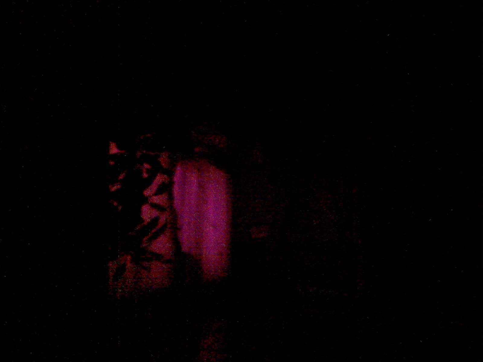

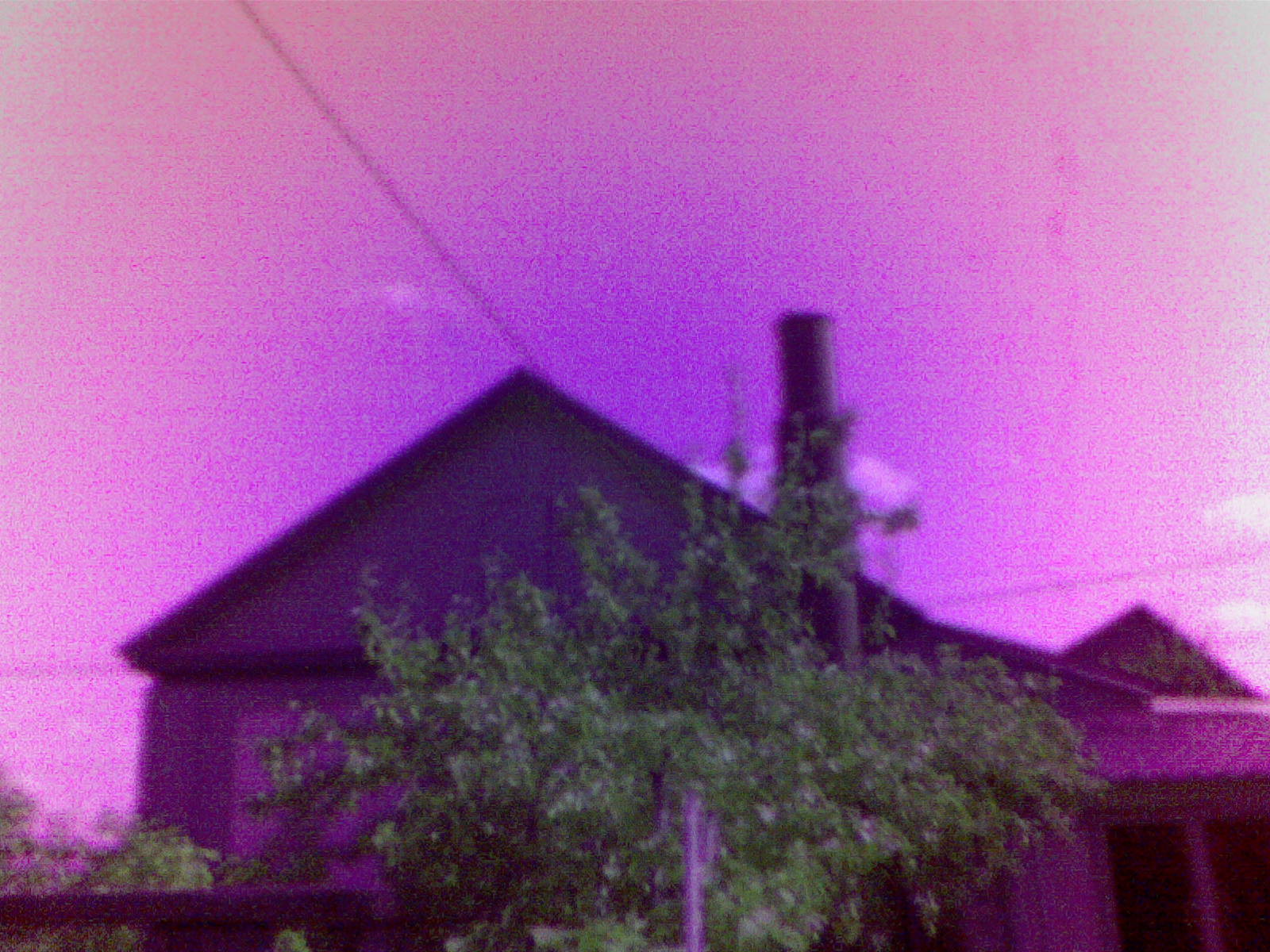

PostPosted: 30 Aug 2014 11:41

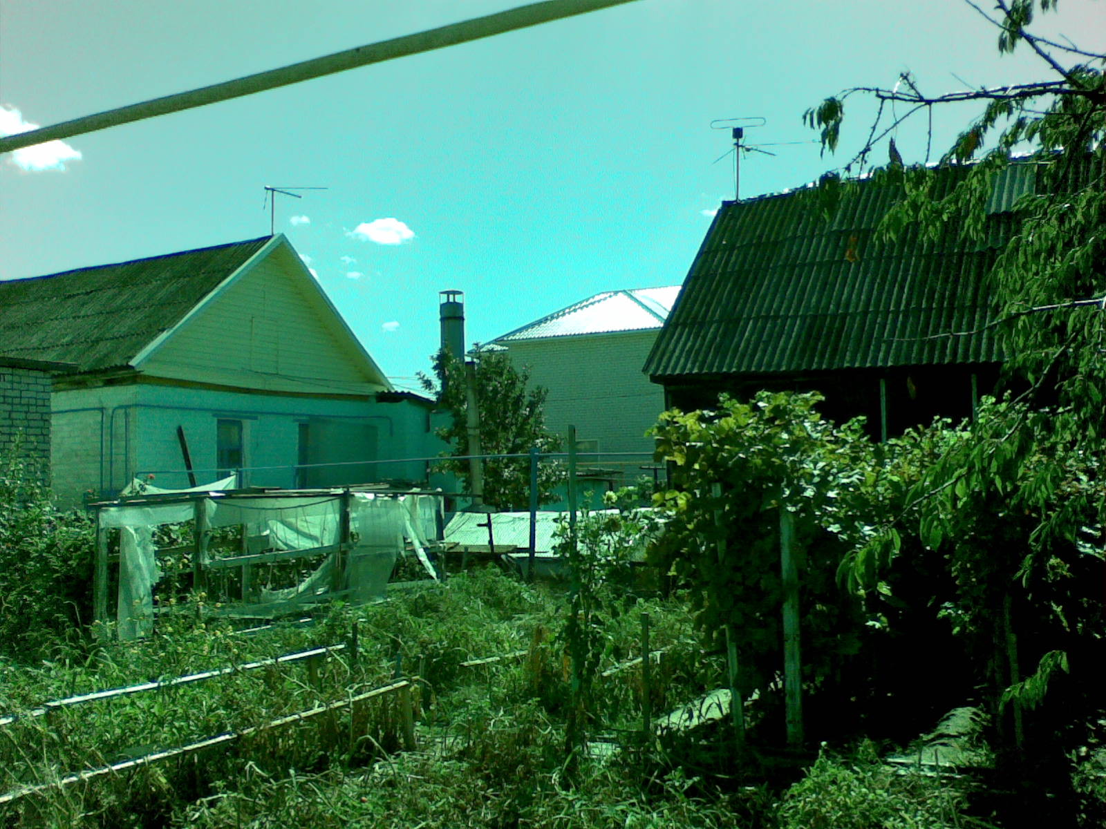

На скорую руку сделал несколько фотографий на телефон через стекло УФС-6.
Сверхяркий светодиод Cree XP-E
Дешевый китайский УФ светодиод

Веранда. Обычный вид.
То же в УФ.
Двор. Обычный вид.
То же в УФ.

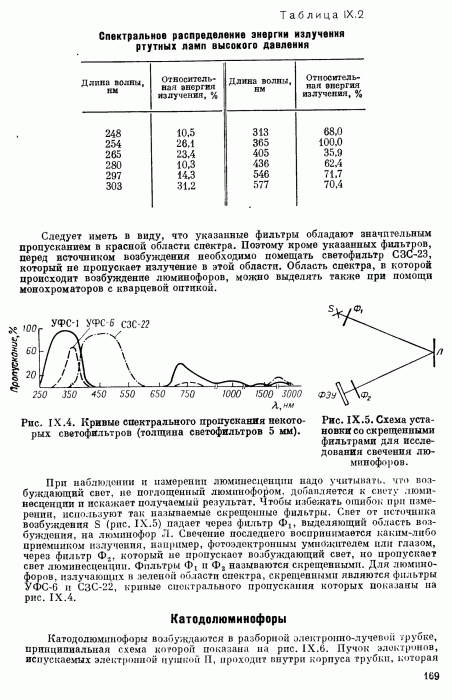

PostPosted: 30 Aug 2014 13:02

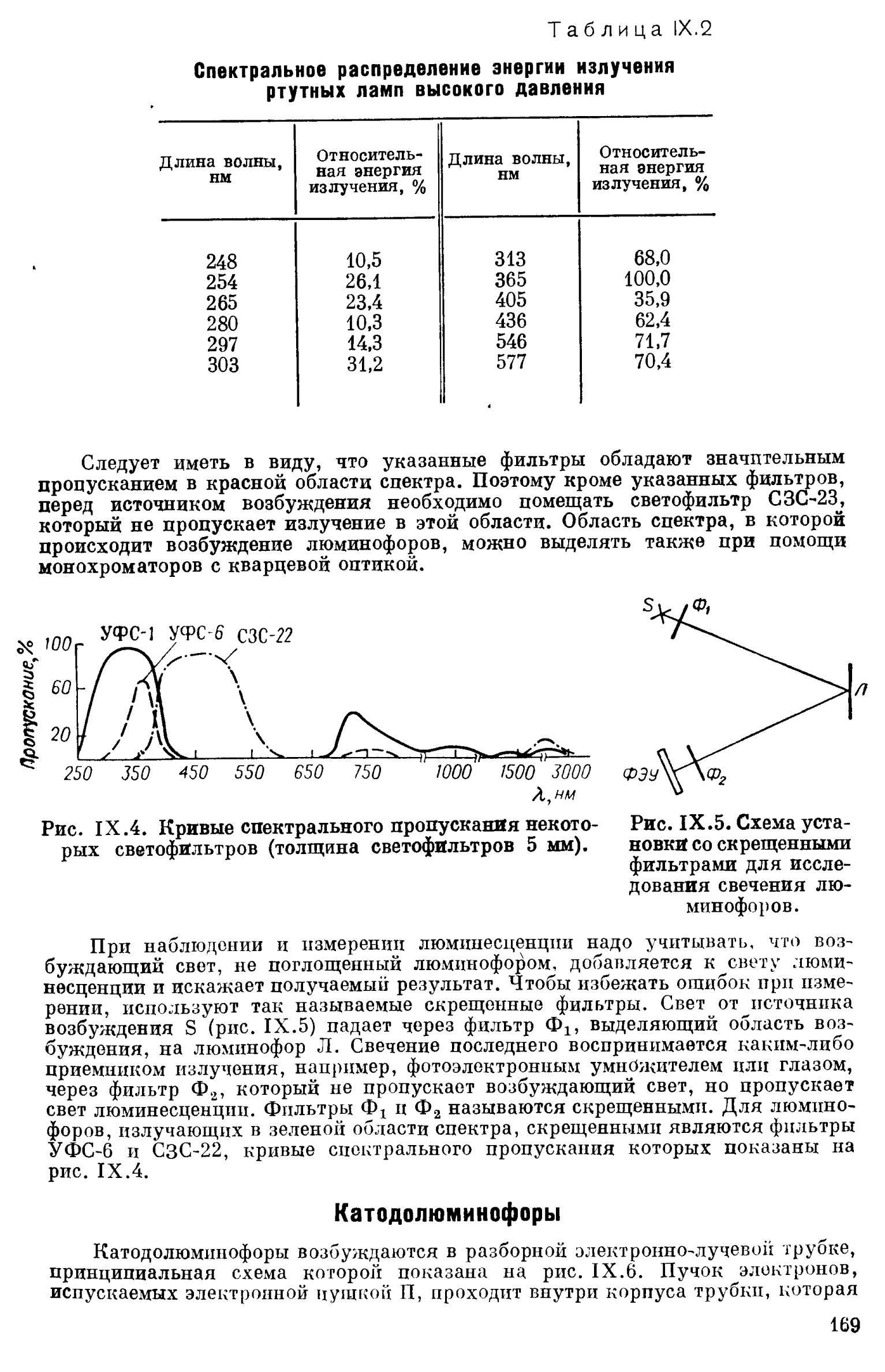

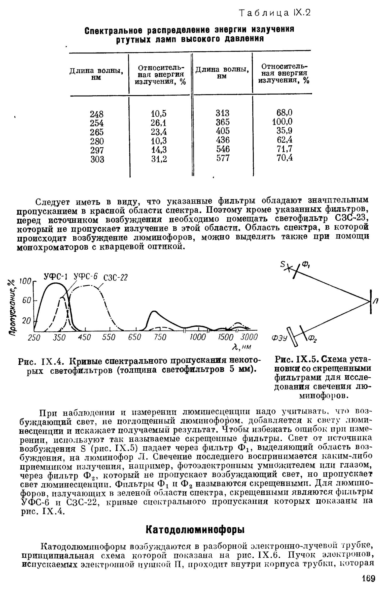

Немного красного и ближнего инфракрасного света УФС-6 все же пропускает. Это не имеет значения, когда фильтруется свет лампы Вуда, но для фото в УФ, нужен дополнительный светофильтр. Используют сине-зеленые светофильтры или можно попробовать сделать жидкостный из кюветы с раствором медного купороса или аммиаката меди.

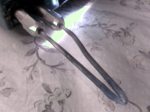

Возможно не секрет, но я недавно узнал что если отодрать от обычной вебки ИК-фильтр, получается камера неплохо видящая инфракрасный свет. В частности, вот фото нагретого паяльника. Полоса света внизу - плохо заклееная неонка. Также удивительно что через таким образом модифицированную камеру можно легко наблюдать небольшую комнату, освещаемую одним ИК диодом от пульта!

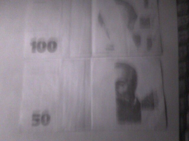

PostPosted: 31 Aug 2014 20:02
Украинские деньги в ИК. Извиняюсь за качество.

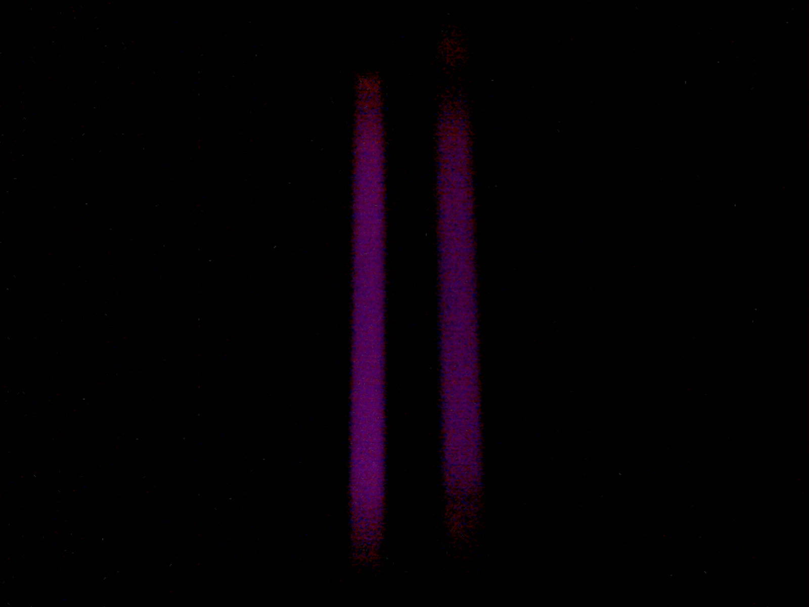

Аналогичный эффект возникает и при наблюдении УФ светодиода через два стекла: Если его начать отдалять цвет постепенно из фиолетового переходит в серый.

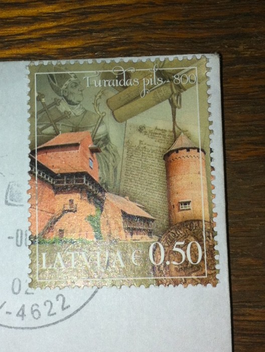

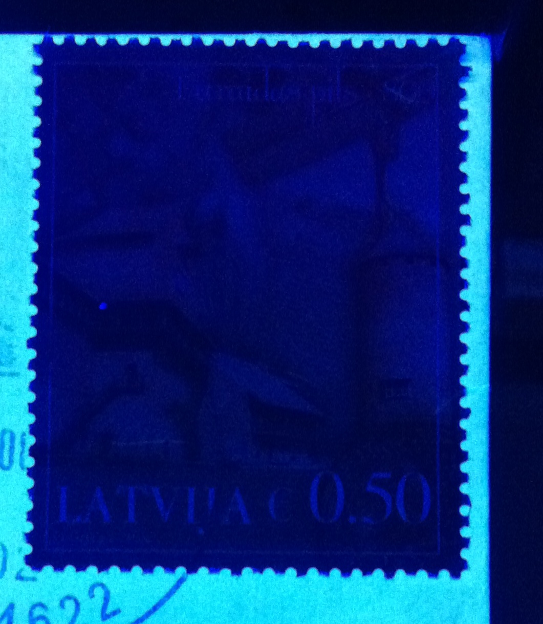

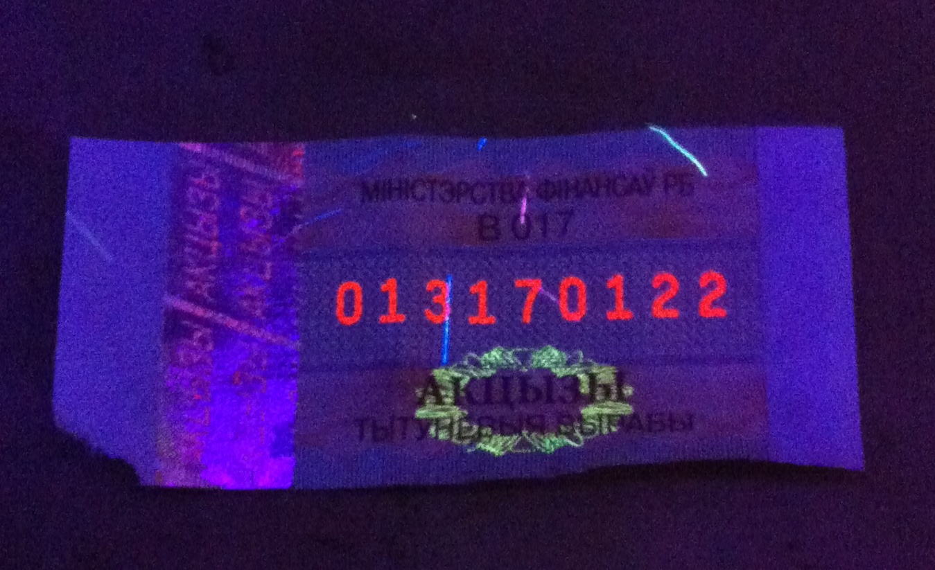

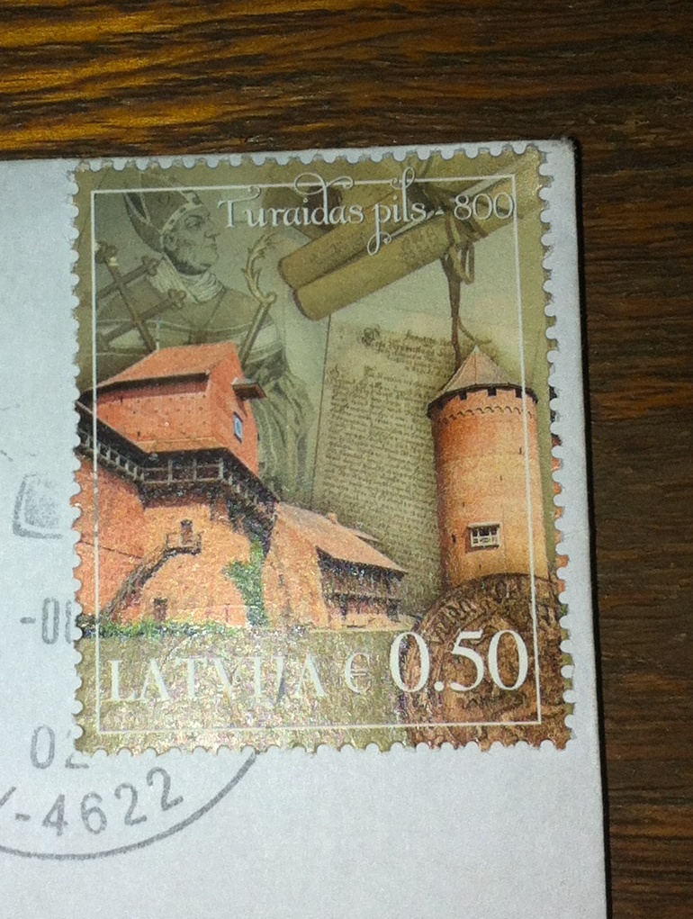

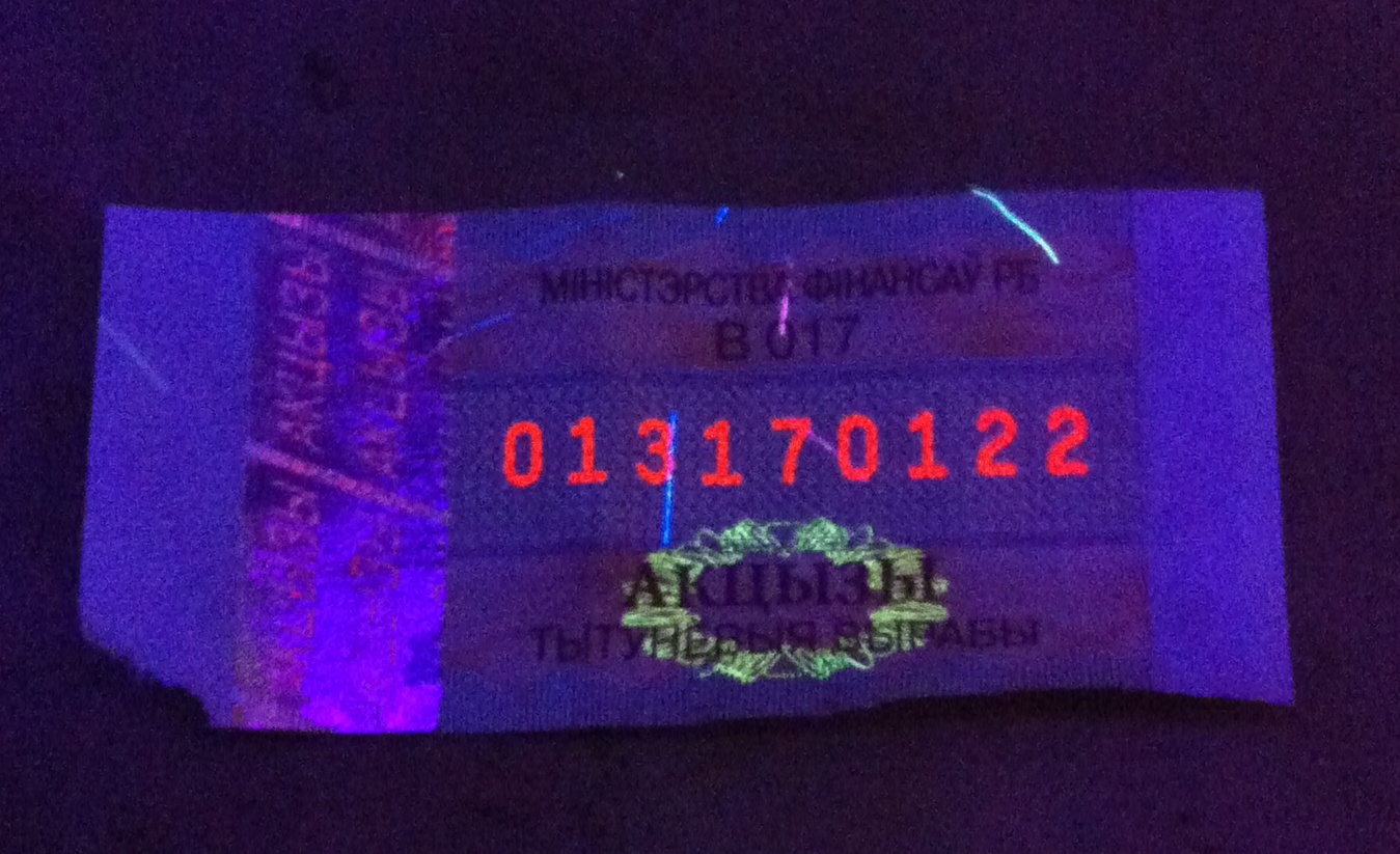

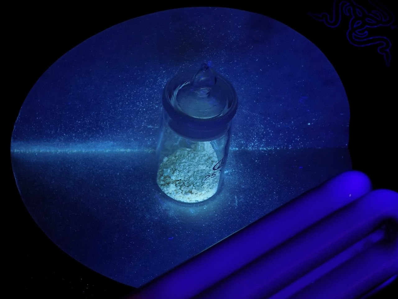

Новая Белорусская акцизная марка от сигарет.

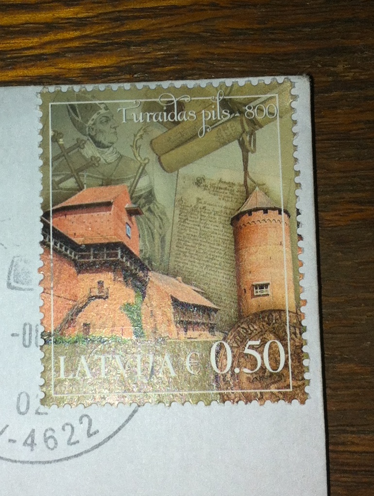

Почтовая марка (Латвия).
Под УФ лампой.

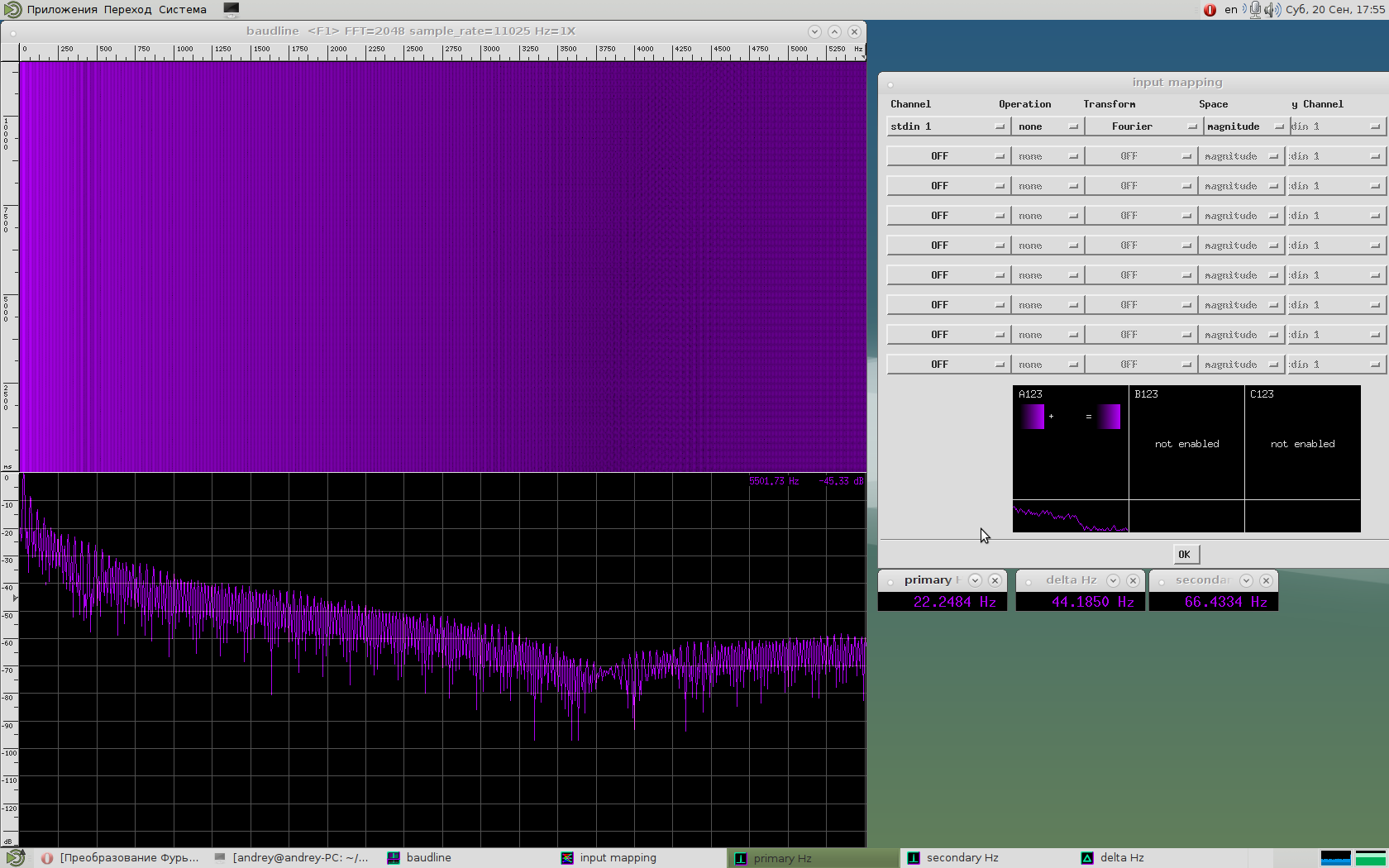

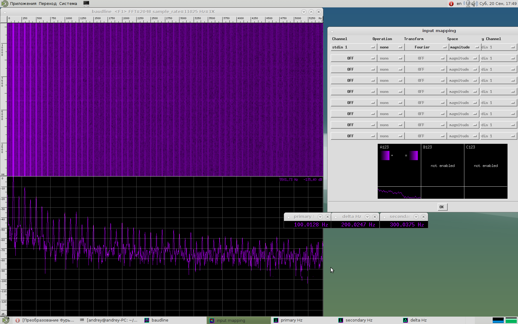

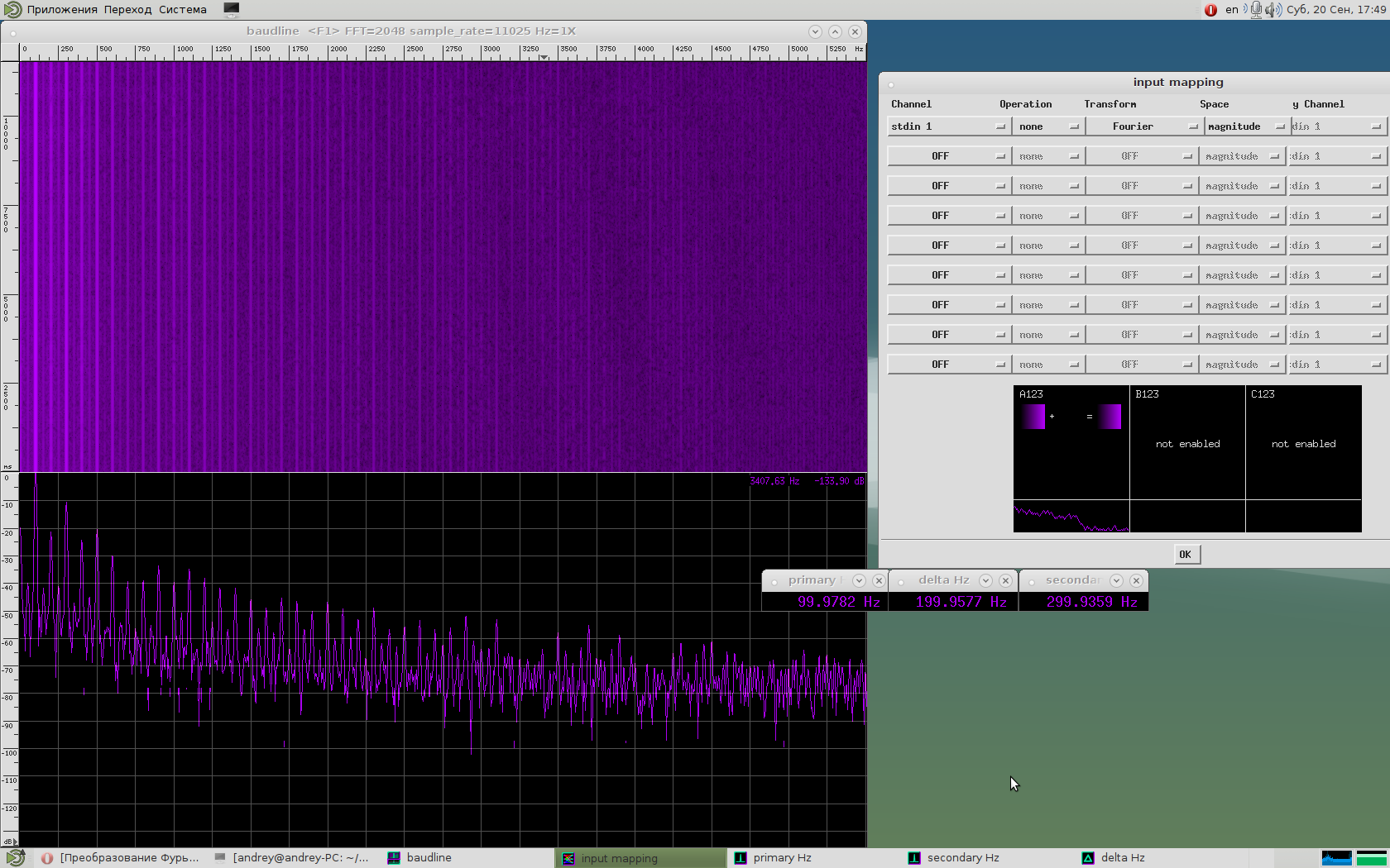

Не совсем в тему, но напишу сюда:
После обсуждения viewtopic.php?f=18&t=2473&start=80 решил прове6сти эксперимент. Взял провод от старых наушников, припаял фототранзистор и подключил получившуюся конструкцию к микрофонному входу компьютера. Запустил анализатор спектра, и действительно, получилось - компьютер анализировал частоты, модулируемые светом. В частности, посмотрел спектр ламп (точнее, не спектры, а частоты работы), достаточно много интересного.
скрины
File comment: Газоразрядная лампа
File comment: Лампа накаливания
File comment: Монитор компьютера
File comment: ИК светодиод с пульта
Любопытно, почему основной пик частот ламп приходится на 100 Гц, а не на 50? И почему существуют еще пики? По непонятной мне причине мерцает ЖК-экран компьютера, хотя экран телефона нет, так как обновляется только изображение на экране, а подсветка - нет.
Что еще можно сделать стоящего из такого анализатора модулированного светом спектра? Помню, в каком-то старом журнале писали что если на окно в комнате направить лазер, поймать отраженный луч и анализировать его похожей фиговиной, то можно будет из-за дрожания стекла услашать разговор в комнате. Но у меня нет лазера.

Любопытно, почему основной пик частот ламп приходится на 100 Гц, а не на 50?...
Период сетевого напряжения состоит из 2-х полупериодов: отрицательного и положительного. Смена полупериодов происходит при переходе напряжения через "0". Поскольку знак напряжения лампа "не чувствует", она светится на протяжении каждого полупериода. Т.е., за время одного полного периода (1/50 с) лампа загорится дважды. Графически это можно представить, отразив синус относительно временной оси в 1-й квадрант. Частота такого колебания будет вдвое выше.

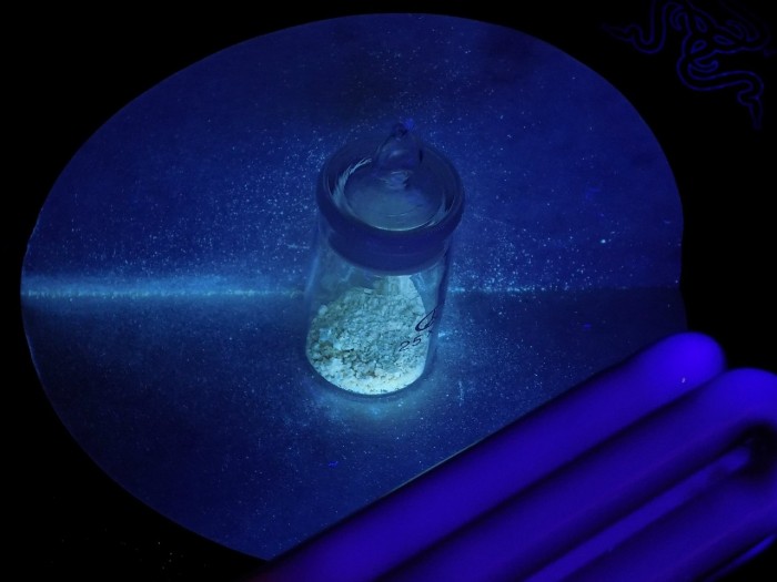

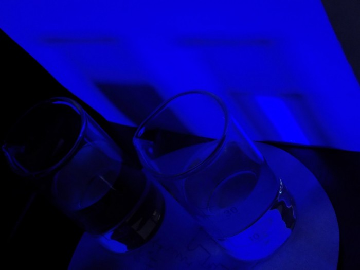

PostPosted: 23 Oct 2014 13:24
Joined: 07 Jan 2012 10:14
Posts: 373

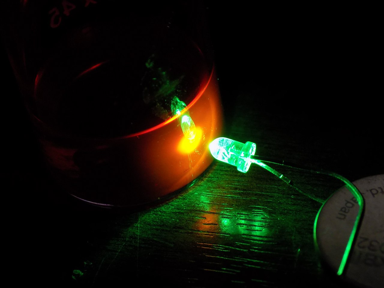

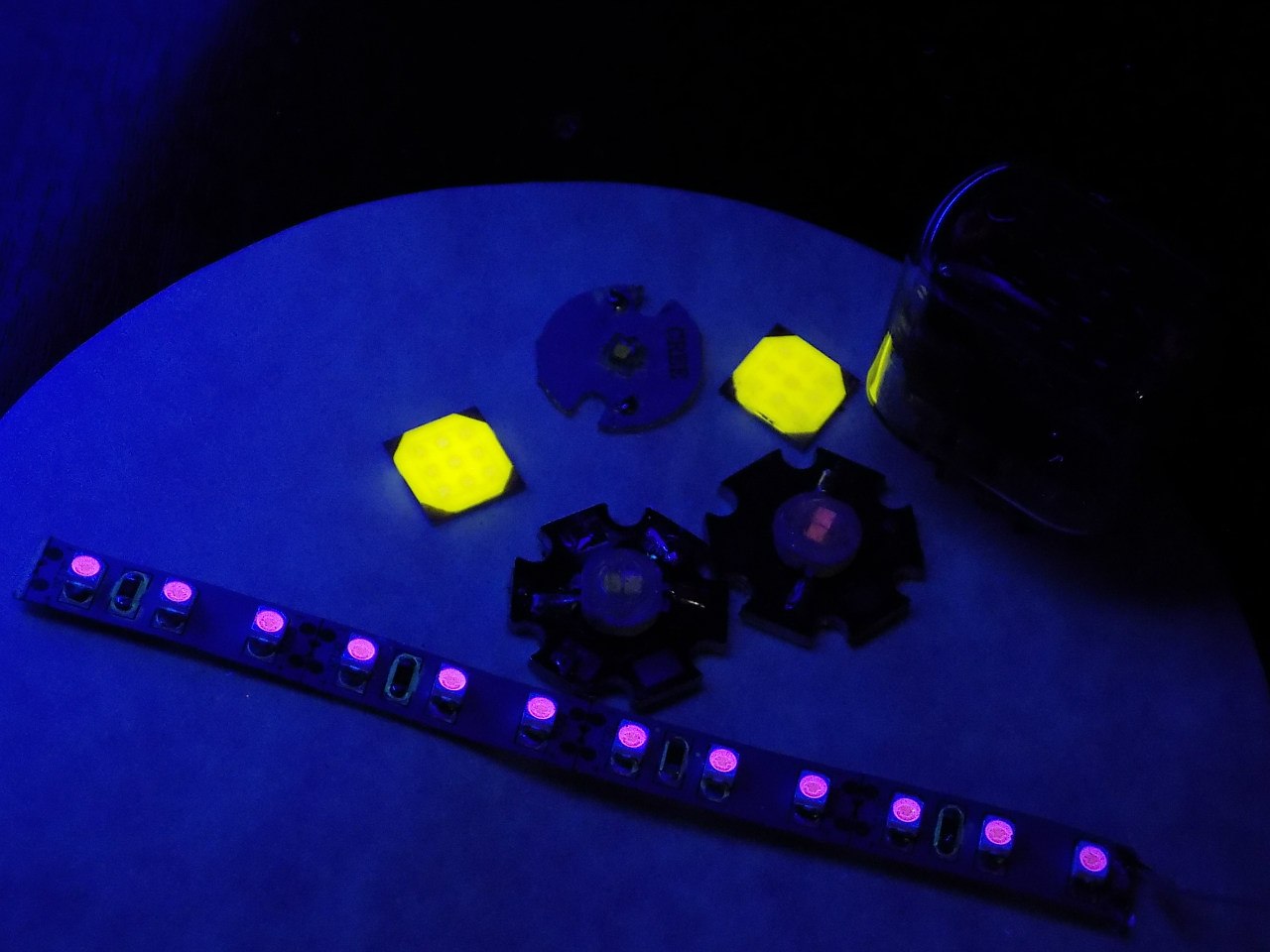

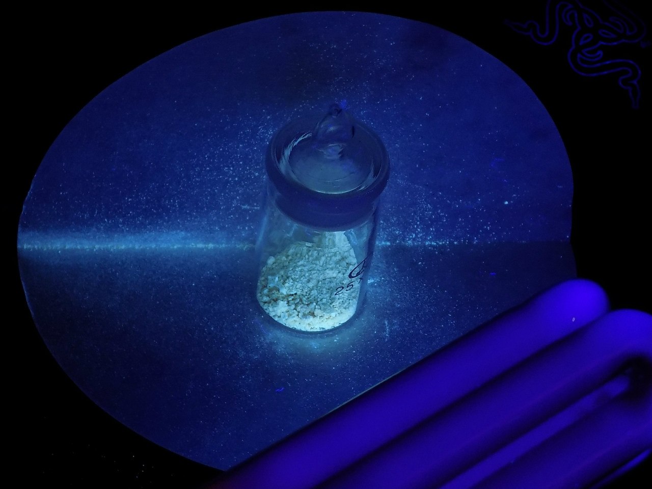

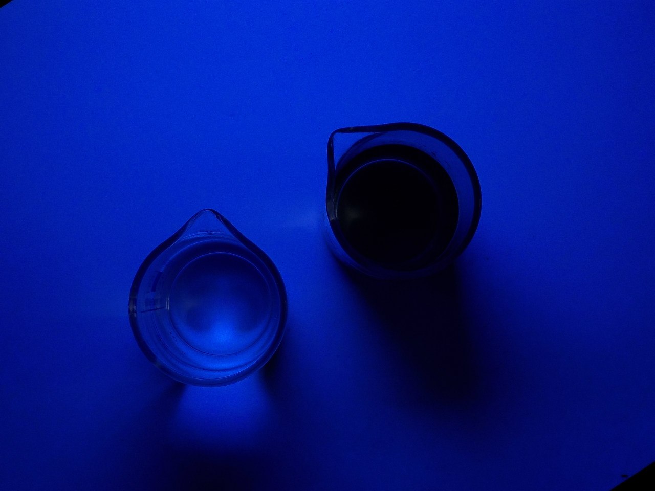

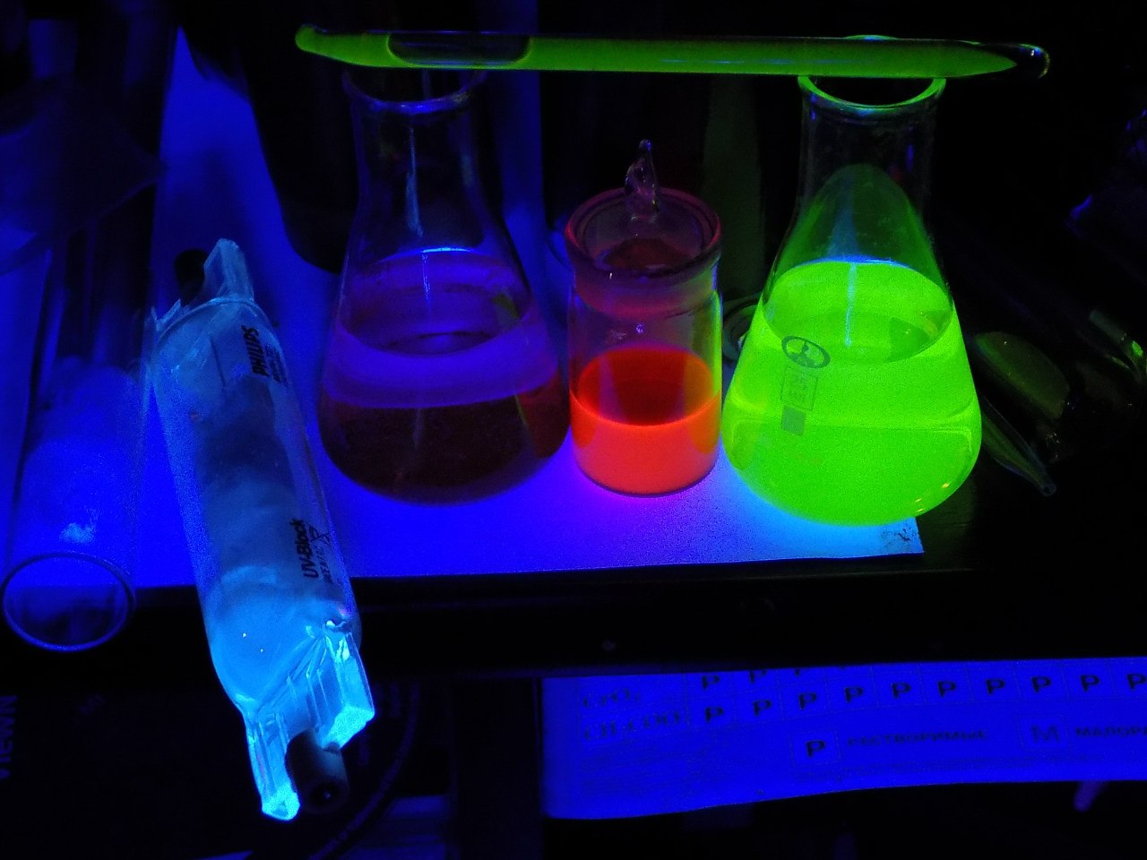

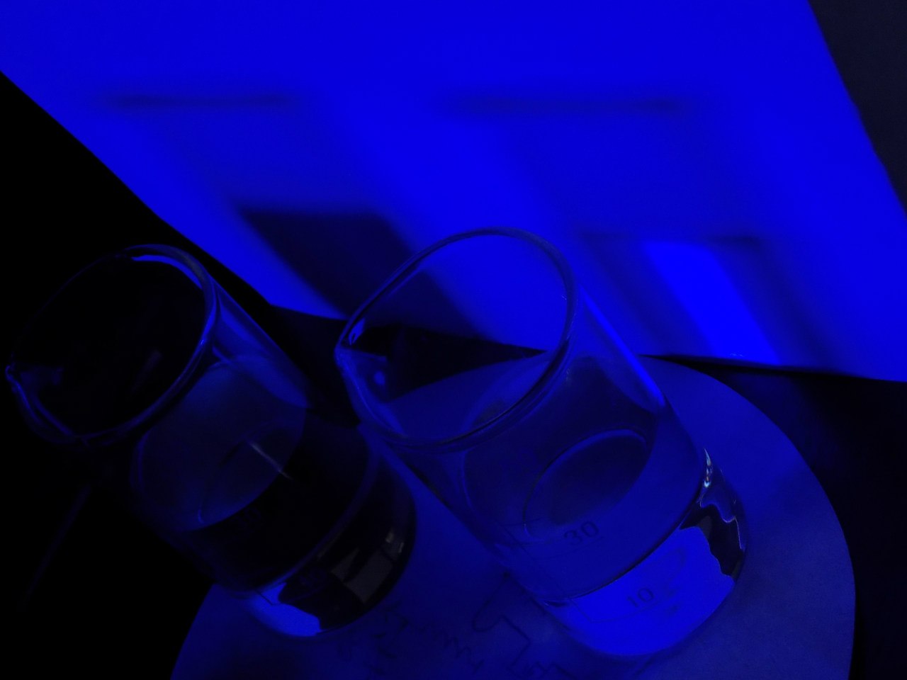

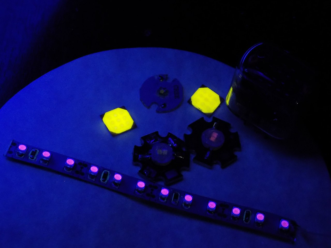

Вот мои няши:)
(уранин, Р6Ж, и странное стекло, гасящая УФ от ртутной лампы)
(очень красиво в уф светятся люминофоров в светодиодах, как не стронно лента УФ :confused: )
(а это Р6Ж люминесцирует с засвечкой от зеленого СД)
(вода пропускает УФ от блеклайта, а крепкий р-р нитрита натрия нет)
(ну и мой люминофор. BN*С, который уже был здесь)
UPD: А можно как-либо вытащить чистый хлорофилл из какой- нибудь аптечной настойки?
UPD2: На сколько опасен уранил для организма? Хочу купить 10г для проверки альфа детектора и баловства с уф...
PostPosted: 23 Oct 2014 15:35
Posts: 69237
Насчет выделения хлорофилла - самый надежный метод хроматография.
Если речь идет о флуоресценции - примеси особо не мешают: достаточно экстрагировать хлорофилл какими-то углеводородами.
Соли урана практически безопасны - если их не употреблять внутрь. Внутреннее альфа-облучение - худший вариант из всех распространенных на практике.
уранин и уранил - вещи разные

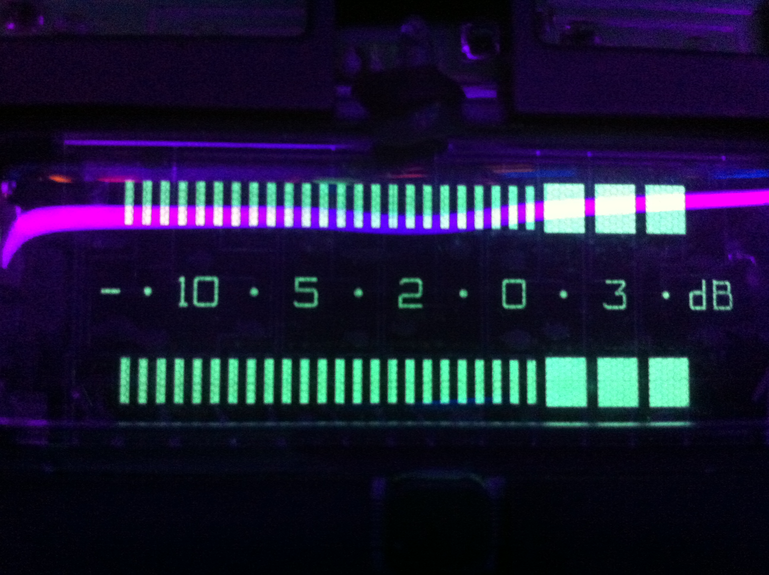

Индикатор от магнитофона приставки Орель 101 стерео под лампой Вуда.

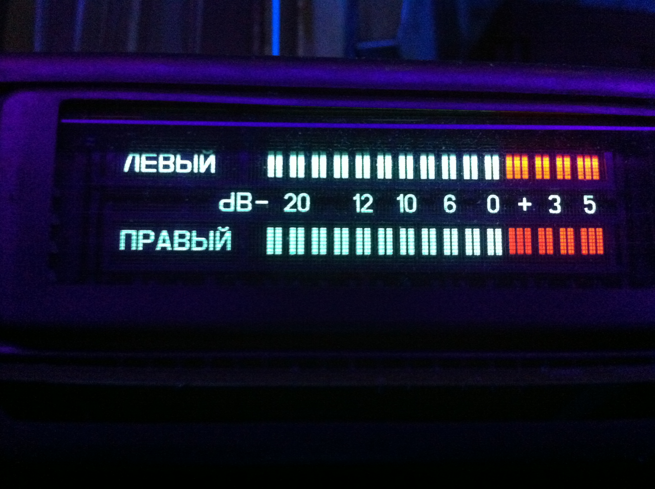

Индикатор от Радиотехника У-101 стерео.

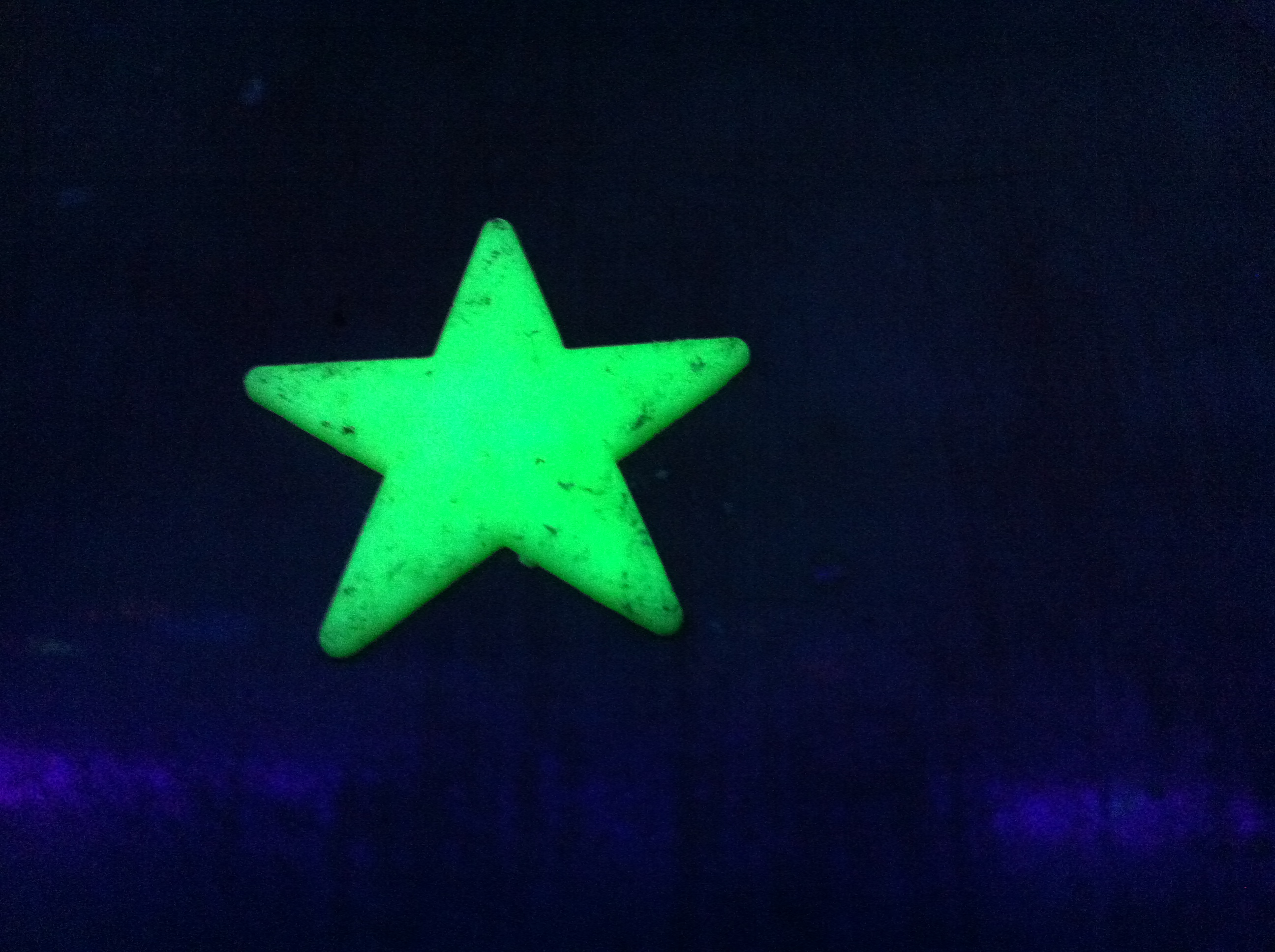

Пластмассовая звезда найденная осенью в огороде, оказалось что она еще светится в темноте.
