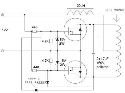

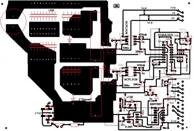

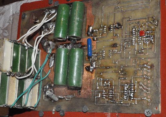

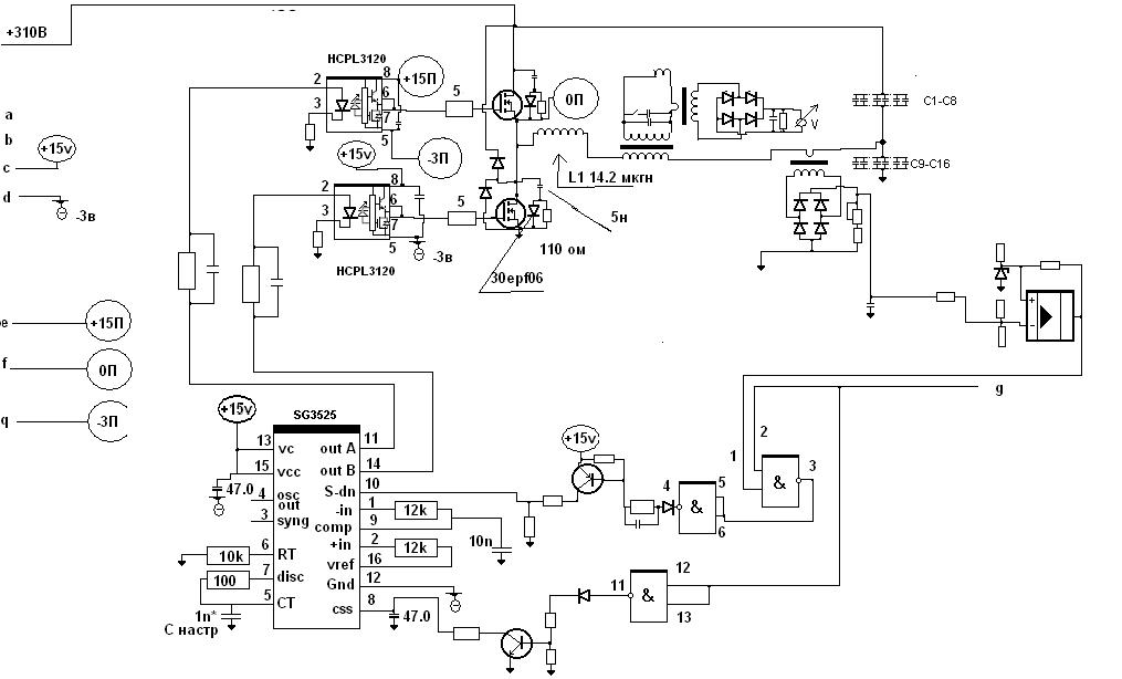

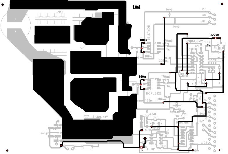

Сегодня, 15 минут назад запустил индукционный нагреватель, вот схема и монтажка, 100% рабочая.

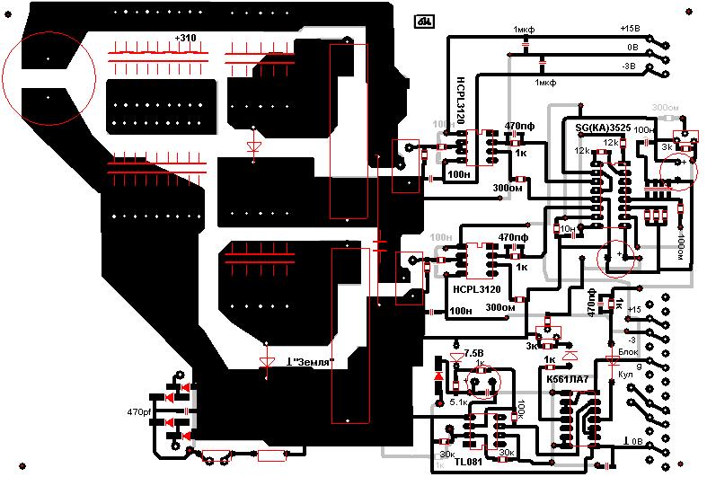

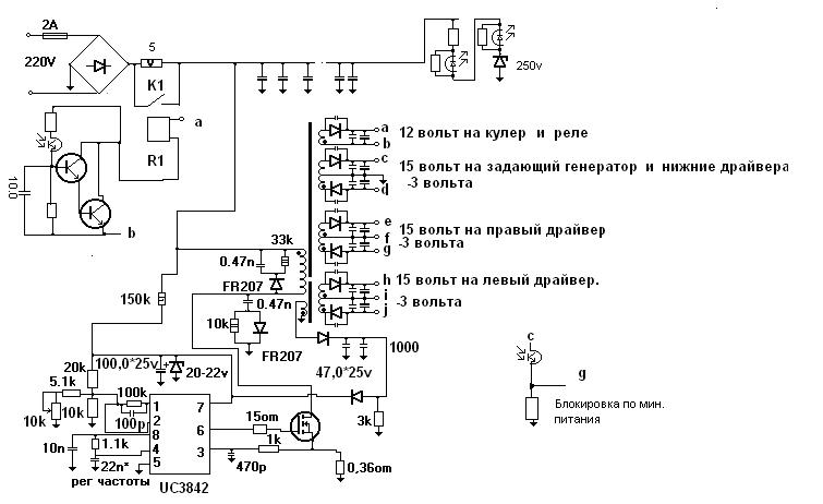

У меня реализовано так: импульсный блок питания, и отдельная обмотка на верхний и нижний драйва (на 2 верхних, левый и правый, у меня полумост, то одну обмотку использую для других целей). А учитывая, что там всего 5 витков, то емкостной связи практически нет и получается полная гальваническая развязка. Во всяком случае, проблем нет. Правда другая проблема, постреляли конденсаторы на индукторе, нужно более высоковольтные. (при переходе железа через точку Кюри резко меняется индуктивность, что приводит к скачку тока, соотв и напряжения, у меня на индукторе 84в, а конденсаторы были 250 в, заказал на 630в, должны на днях привести) А насчет бутстрепного принципа, да, есть такая фишка, а блок питания все равно надо делать, то не трудно намотать еще пару обмоток, надежность возрастает.

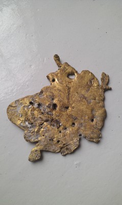

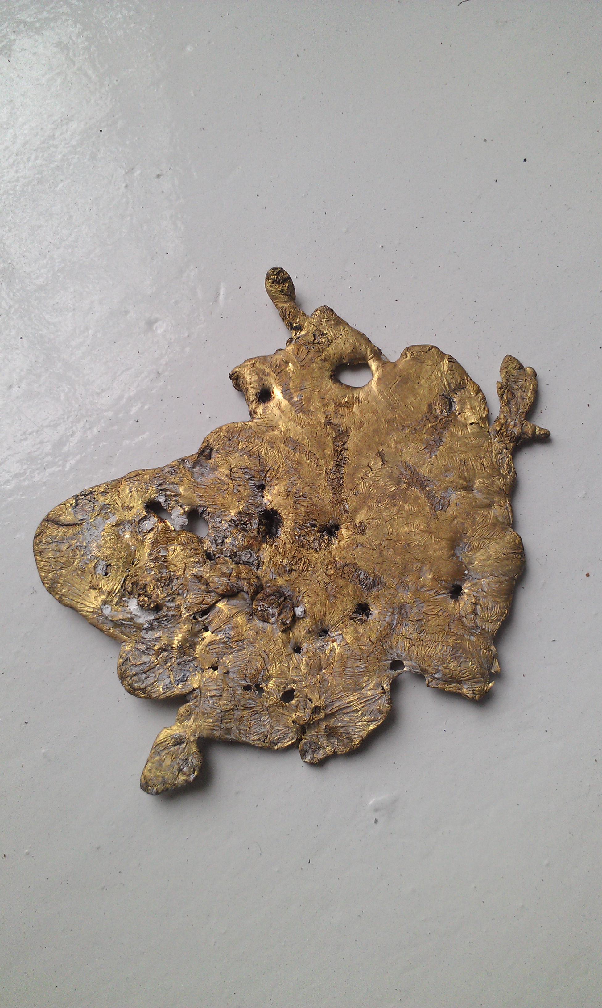

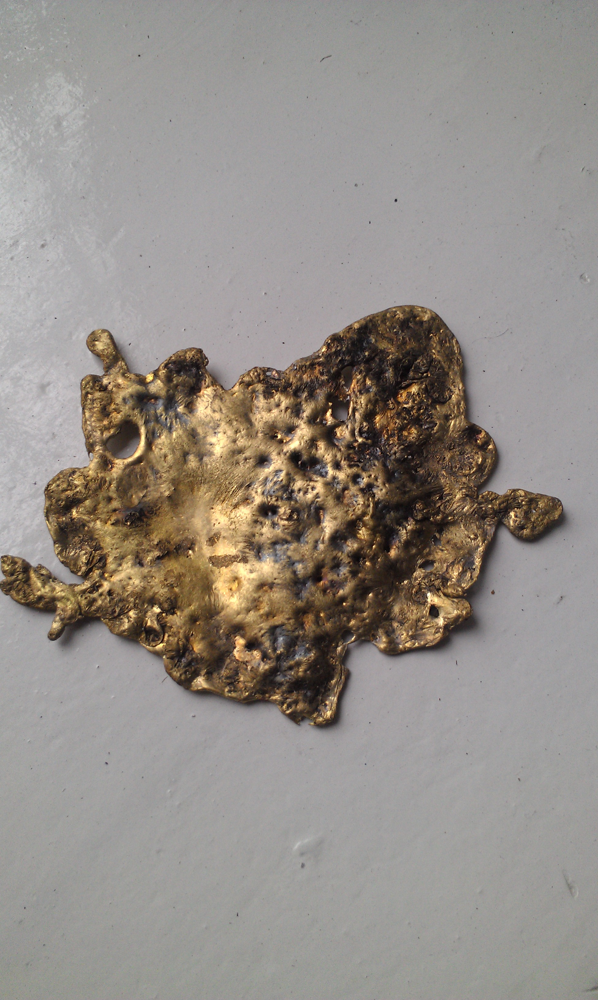

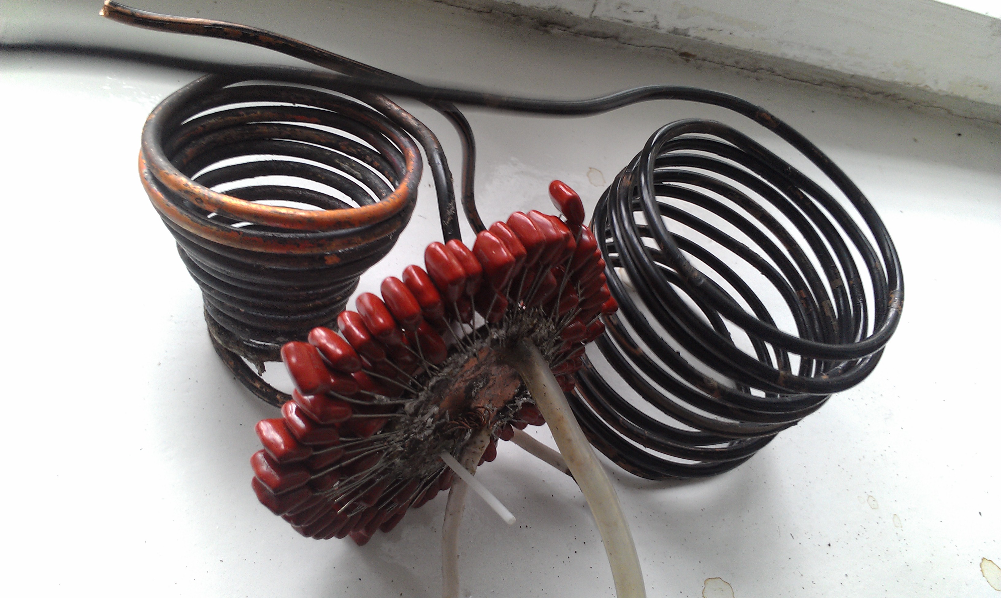

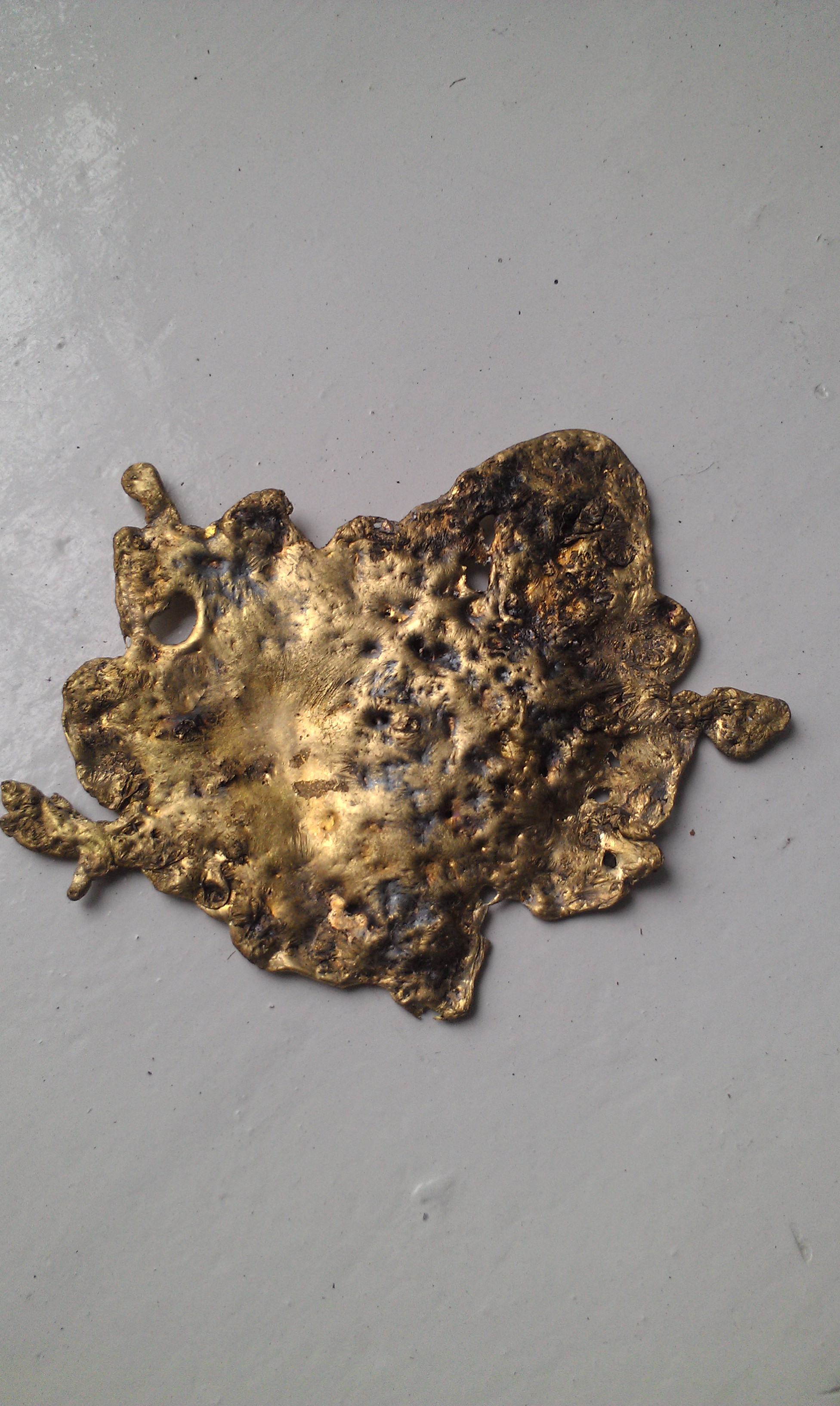

Прошел тестирование индукционного нагревателя, расплавил алюминий, поваренную соль бронзу. Вот делаю индуктор на n0.5 литра (справа заготовка на индуктор на 0.5 л), будет плавить и железо. На фото расплавленная бронза (проба, вылита асфальт)

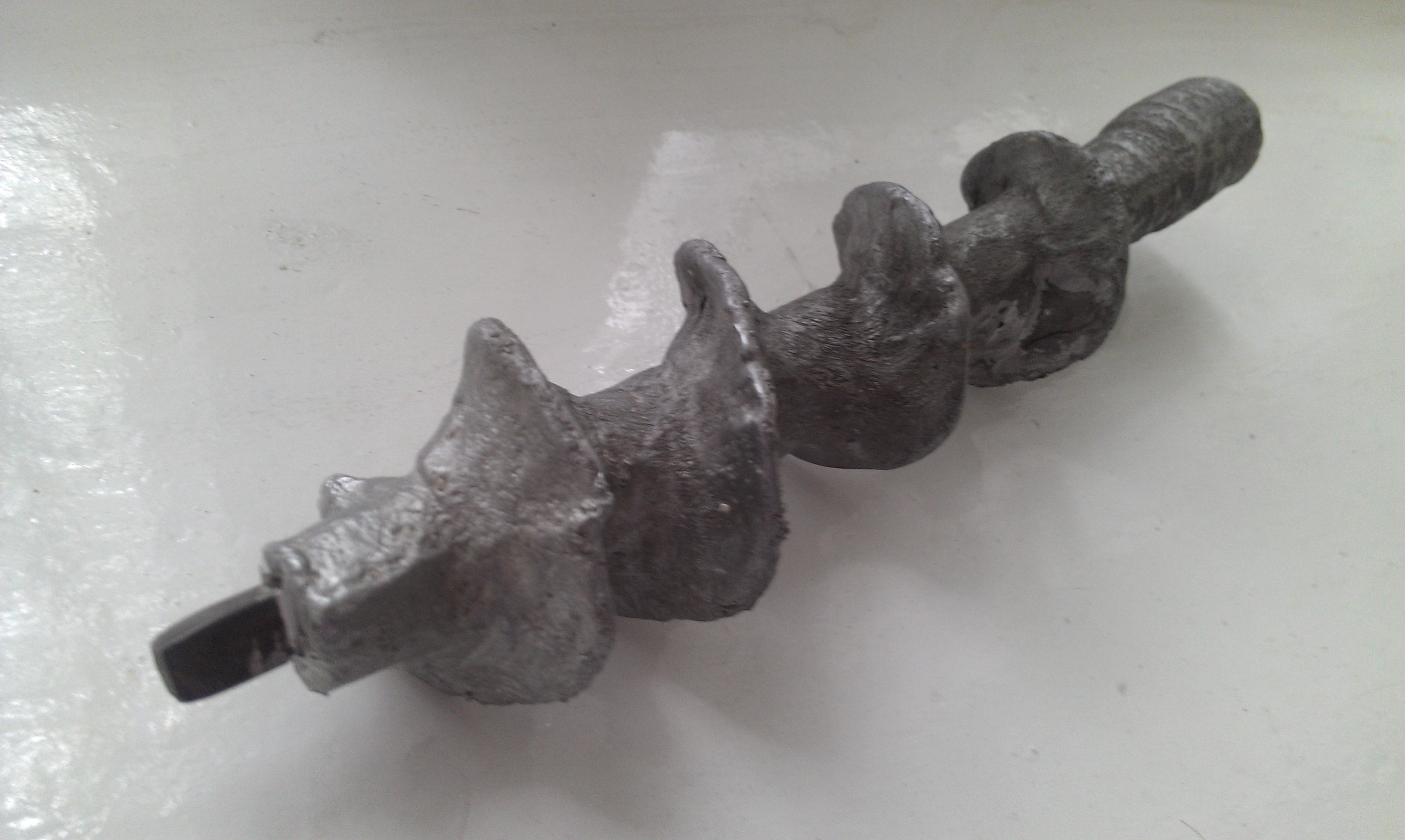

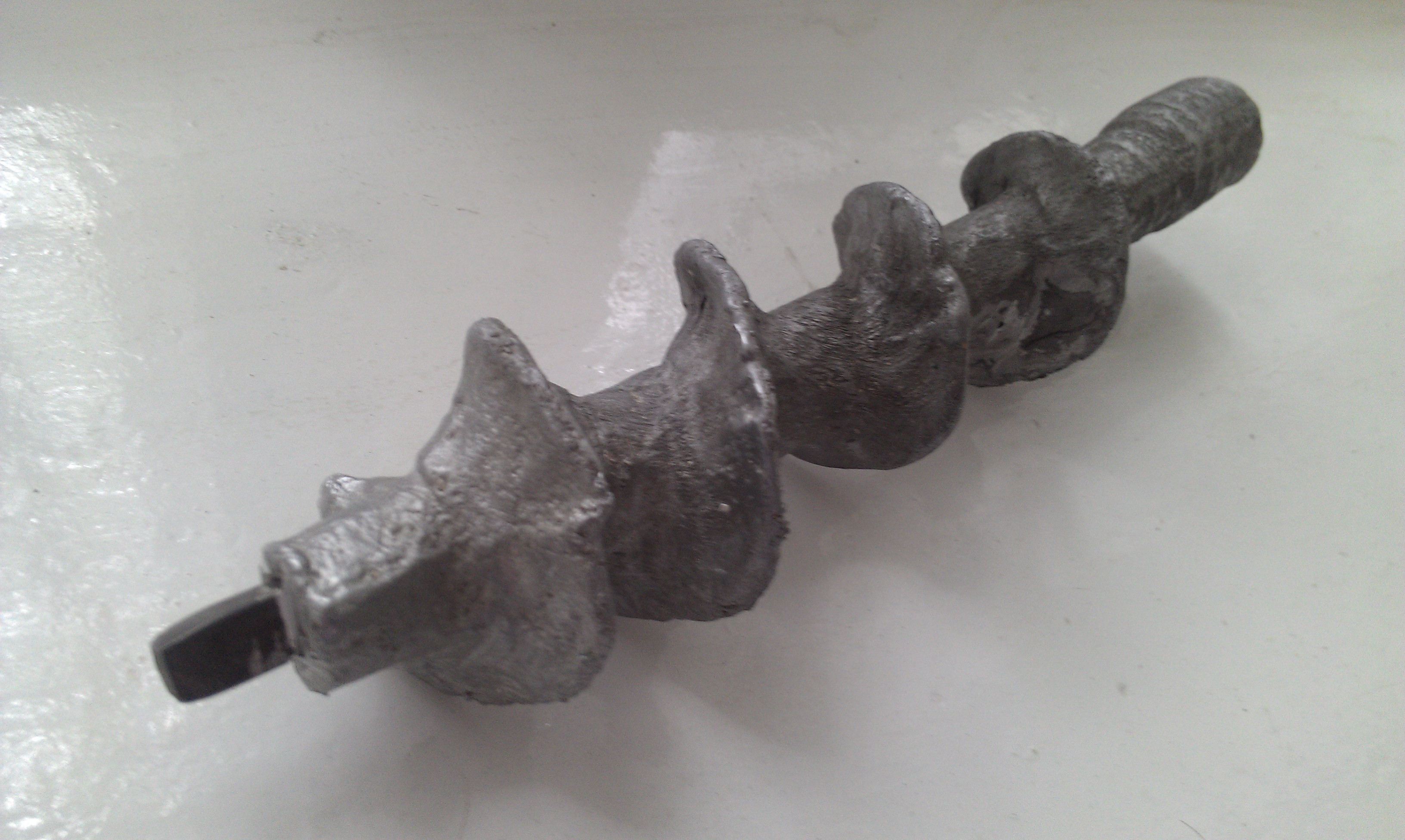

Сегодня экспериментировал с точной плавкой. Получилось, качество среднее, т.е. приемлемо, но хуже, чем хотелось. Форма делал так: делается предмет с воска,(точнее композиция воск, парафин и скипидар, скипидар испаряясь делает поверхность пористой, что повышает адгезию глины к воску, без скипидара не хочет глина липнуть к воску), и делается взвесь с гончарной глины, как магазинная сметана, окунается форма, затем посыпается песком, подсушить, и заново, взвесь глины, песок, подсушить, и потом пару раз вмокнул в жижу глины, обсыпал песком, пока не получилось ок 1 см слоя, просушка между процедурами, не до суха, а что бы слегка влажное (4-5 часов сушки). Литники предусмотрены. Затем сушка, и выплавка воска, обжиг при 500-600оС( что бы выгорел воск), форму в песчанную ванну, прогрел все это до 300-400оС, и влил алюминий. Есть. правда огрехи, но первый блин комом (есть раковина, не верно литники сделал, но направление правильное, правда на форму ушло 2 дня), но качество не плохое, будет фотоаппарат пришлю фото.
Пробовал сделать копию значка, буквы не получаются, надо делать в бронзе, алюминий (точнее дюралюминий с поршней) дает точность +-0.3 мм, врят ли больше возможно, конечно плавка с вакуумом и центрифуга даст больше.

Это учебно - тренировочная плавка. Проблема, как сделать разделительный слой? Воск вливается в гипсовую изложницу, затем вынимается. Вот он и прилипает, пробовал смазать перед заливкой изложницу жиром, так еще хуже, видно хир растворяется в горячем воске, и адгезия резко возрастает.

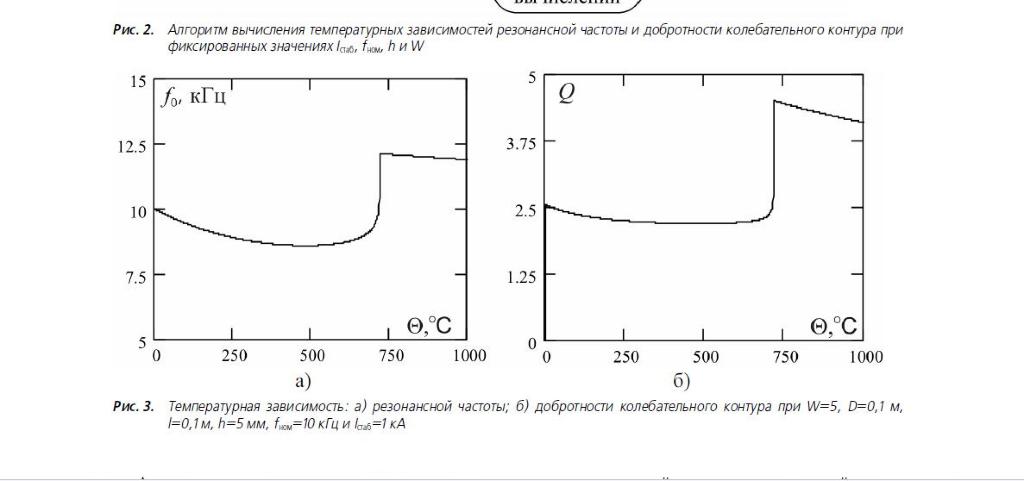

Нет, не получится. Нужно
1 работа вблизи резонанса, а это подразумевает автоматическую подстройку частоты и фазы, сварочный инвертор таким свойством не обладает. При этом не терять захвата АПЧиФ при быстром изменении параметров индуктора, что происходит при переходе точки Кюри (добротность резко меняется, резонансная частота меняется до 10% и выше, вот график, перехода точки Кюри, переход несколько микросекунд)
2 Работа, когда инвертор работает на частоте чуть больше резонансной, в противном случае вылетают ключи.
3 Ограничение по току, резонанс ведь, при этом регулировка не за счет мертвого времени, а за счет, например пропускаются импульсы, или частота удаляется от резонансной. И никакого ШИМ, иначе вылетают ключи.

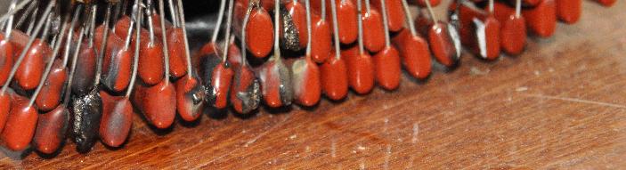

Вот, как у меня вылетели конденсаторы контура индуктора, при переходе точки Кюри. (конденсаторы на 680в, 3 секции последовательно, т.е напряжение ок 2000в), и естественно вылетели ключи, сейчас заканчиваю новую схему..

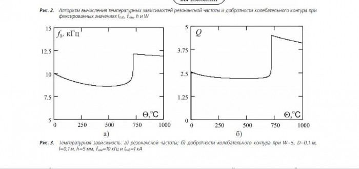

индукционный нагрев металлов
Вот, простенькая схемка, правда большей мощности не получить, но надо начинать с таких. (есть в ссылке)
