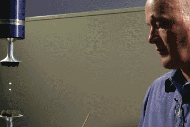

PostPosted: 05 Feb 2013 03:11
Posts: 7064
QuantumLevitation.mp4 [56.1 MiB]
Downloaded 1407 times
Давно уже заметил, что классическая музыка удивительно гармонирует с научно-фантастическим сюжетом.
 Post subject: Re: Левитация
PostPosted: 05 Feb 2013 04:12
Называется захват магнитного потока. Причем характерно ЕМНП только для керамик охлажденных жидким азотом (высокотемпературный сверхпроводник).

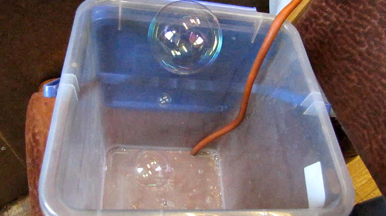

PostPosted: 06 Feb 2015 13:30

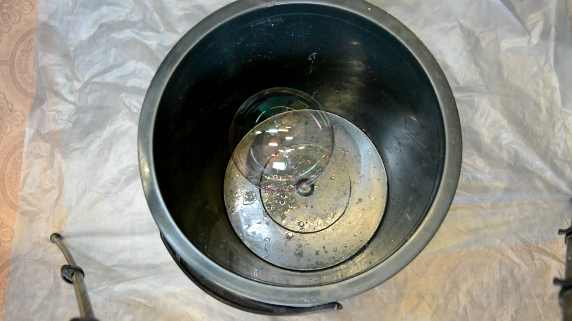

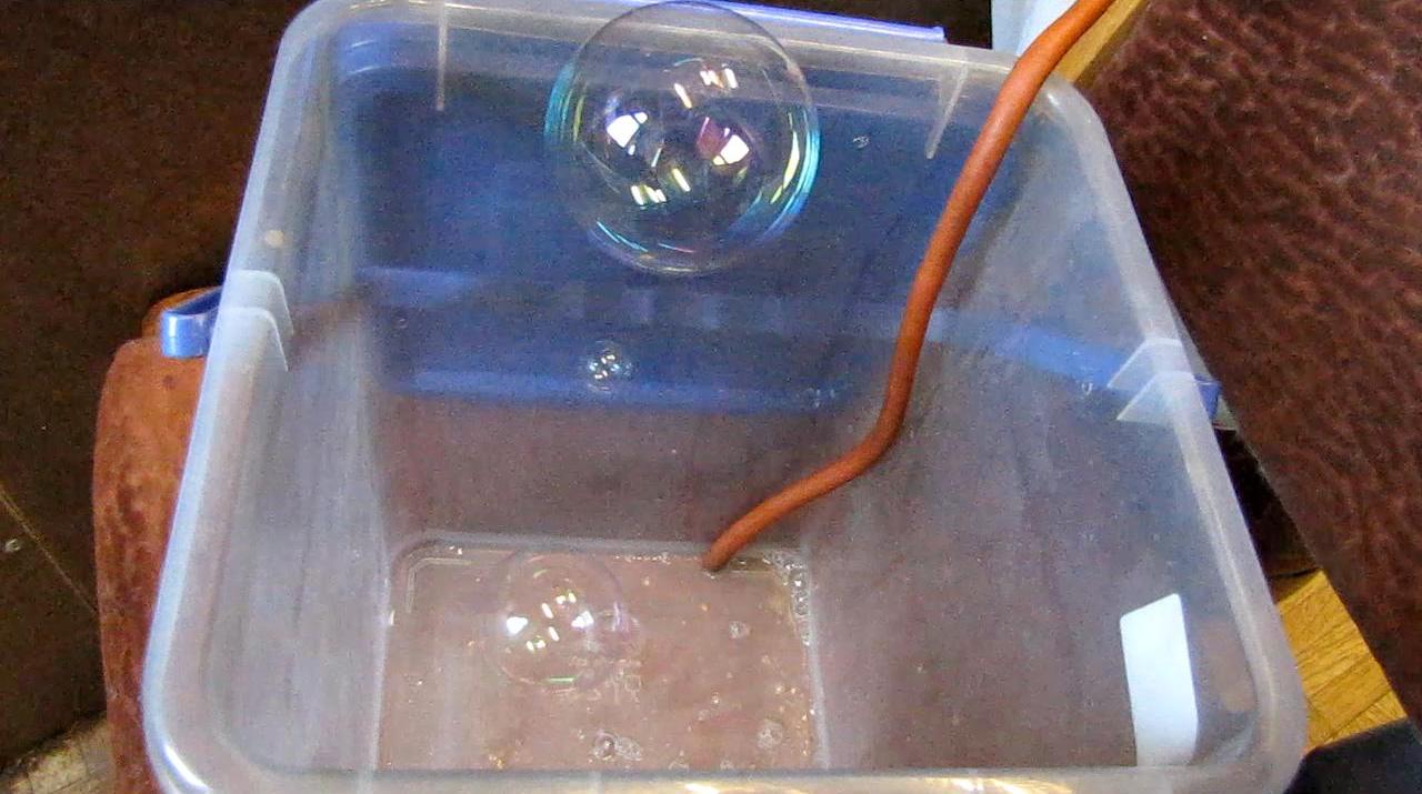

Posts: 69257
Левитация мыльных пузырей в углекислом газе
http://chemistry-chemists.com/N1_2015/C ... P15-5.html

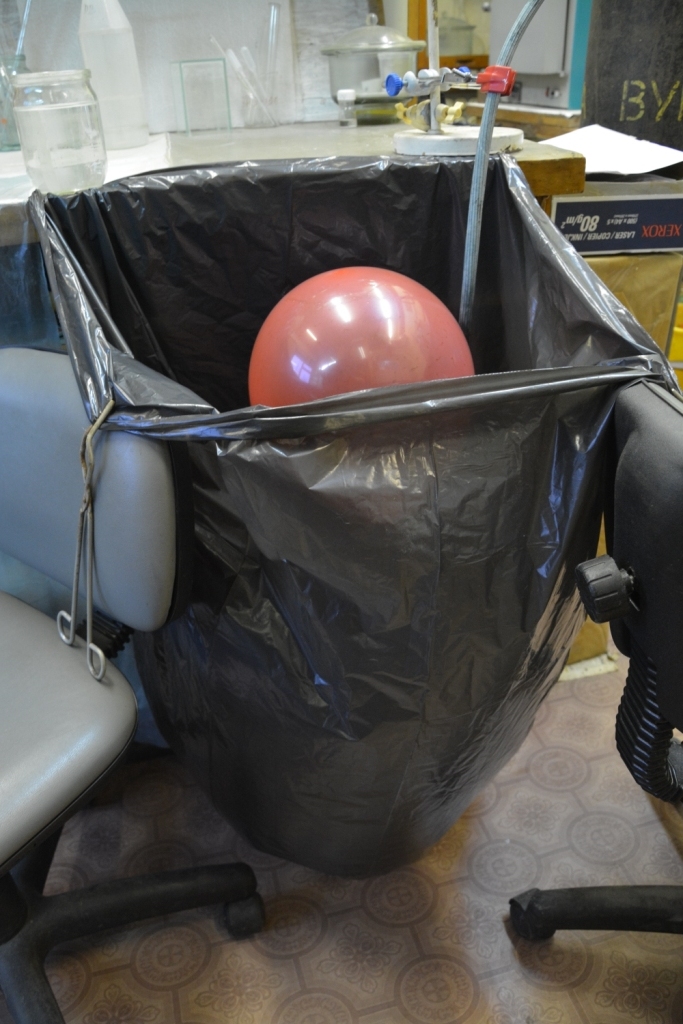

PostPosted: 07 Feb 2015 14:10
Posts: 69257
Левитация воздушного шарика в углекислом газе
http://chemistry-chemists.com/N1_2015/C ... P15-6.html

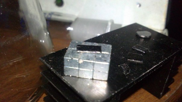

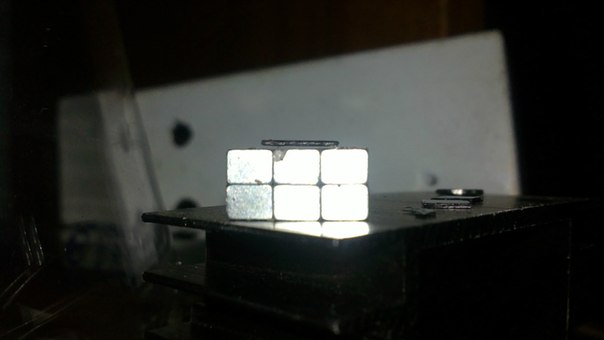

PostPosted: 13 May 2015 18:23
Joined: 07 Jan 2012 10:14
Posts: 373
В общем взял я кусочек висмута, который восстановил не задолго до этого, весом 17 с небольшим грамм, на верх положил небольшой магнитик, накрыл стаканчиком, с верху, на определенном расстоянии расположил большой магнит. Чуть ближе магнит, маленький улетает к нему (так стаканчик разбил :( ), чуть дальше- падает.
В общем... Полетело! :))
Не очень стабильно, ибо от вибрации стола или дуновения ветра магнитик улетает, но когда проводил этот опыт второго куска висмута, чтоб накрыть все это сверху, не было.
Фото.
