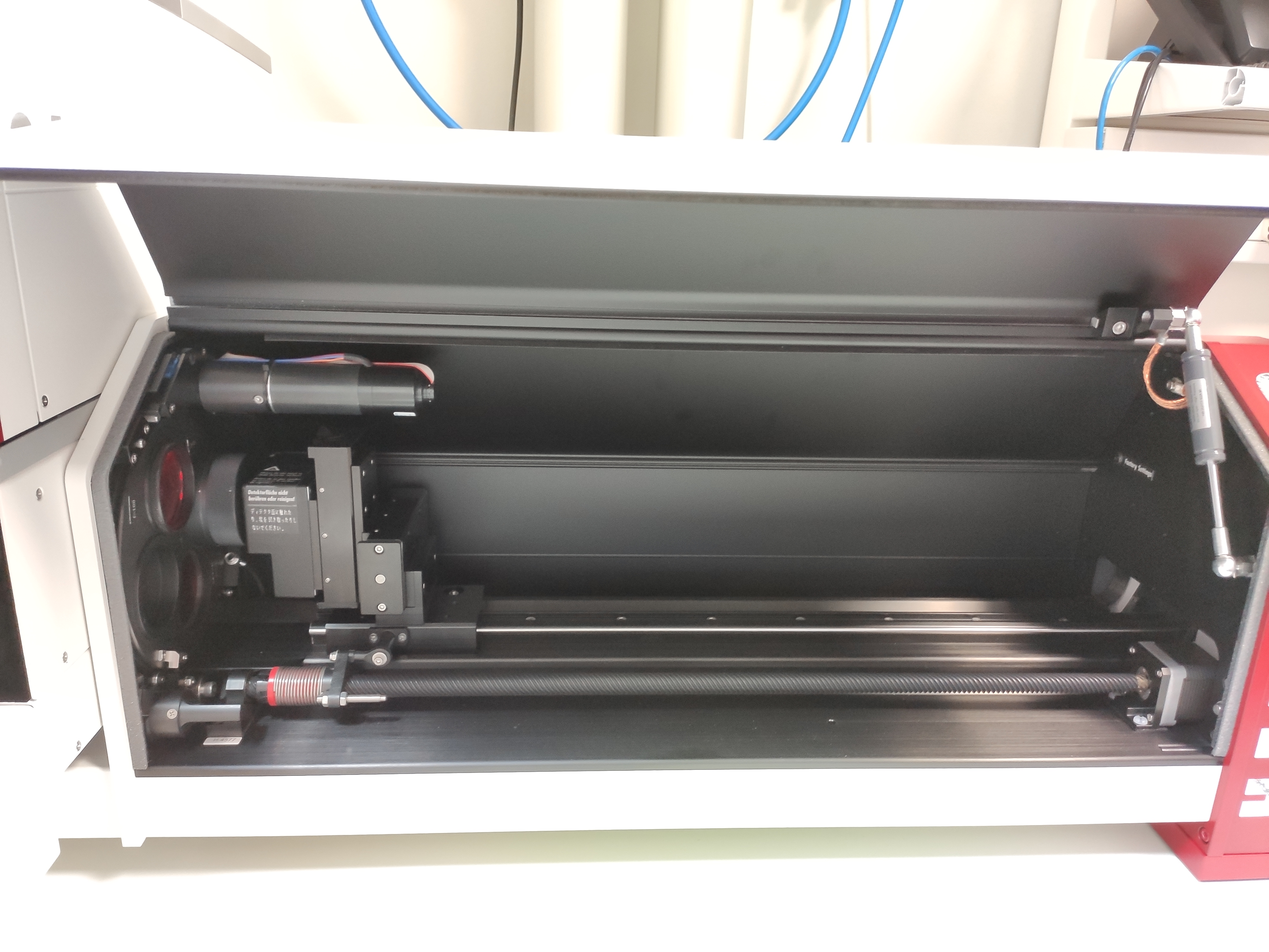

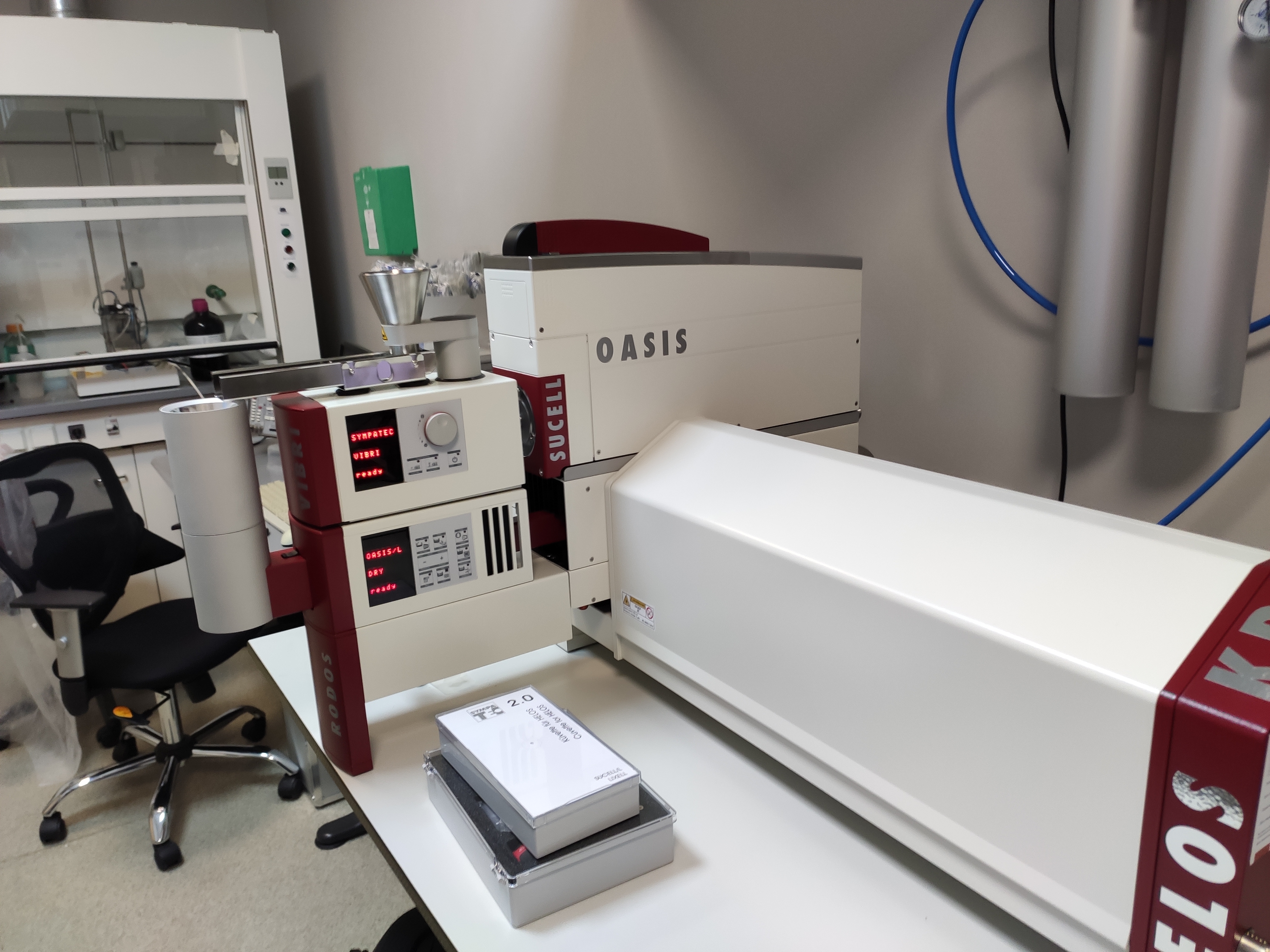

Joined: 28 Feb 2023 19:42

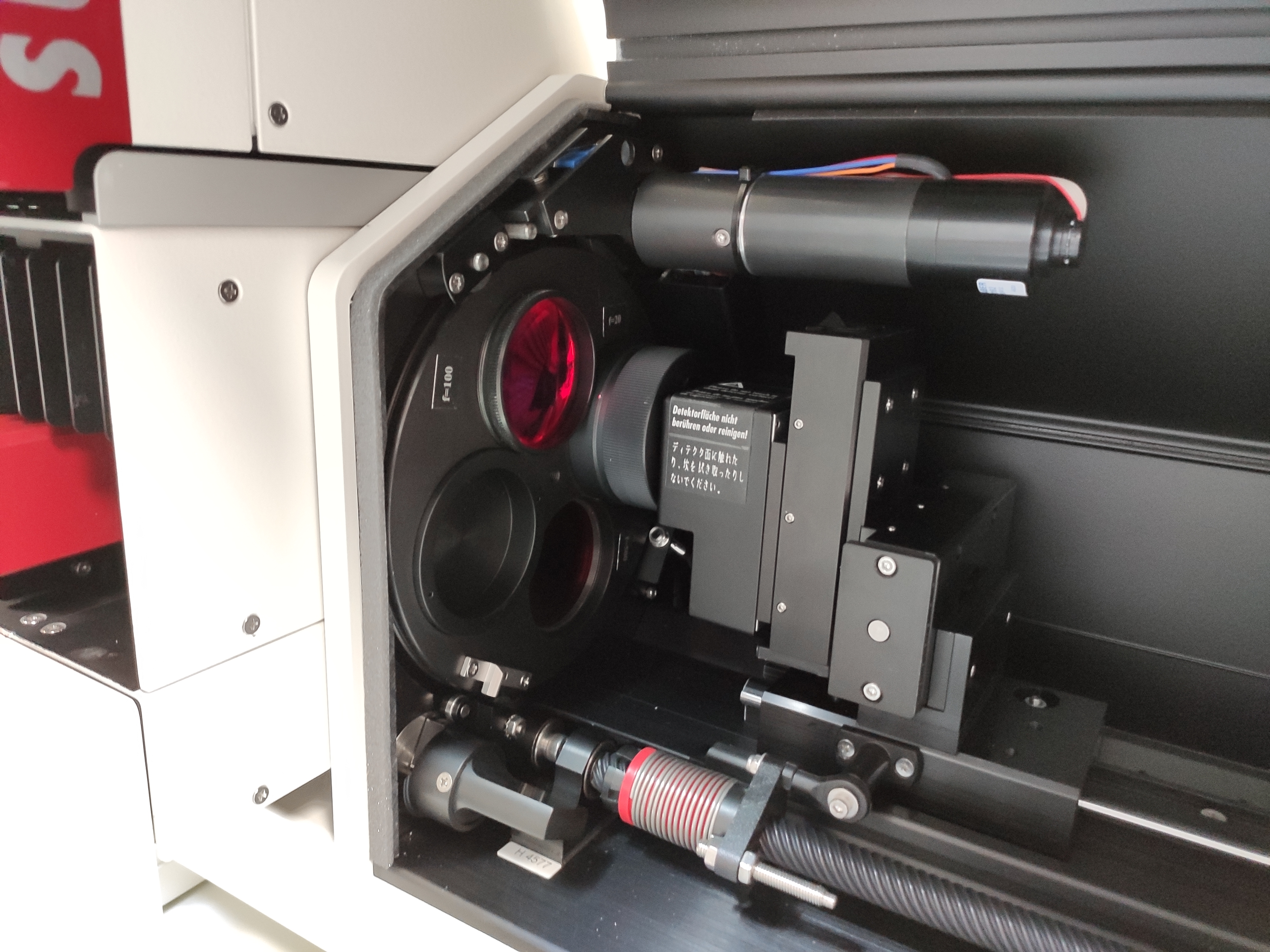

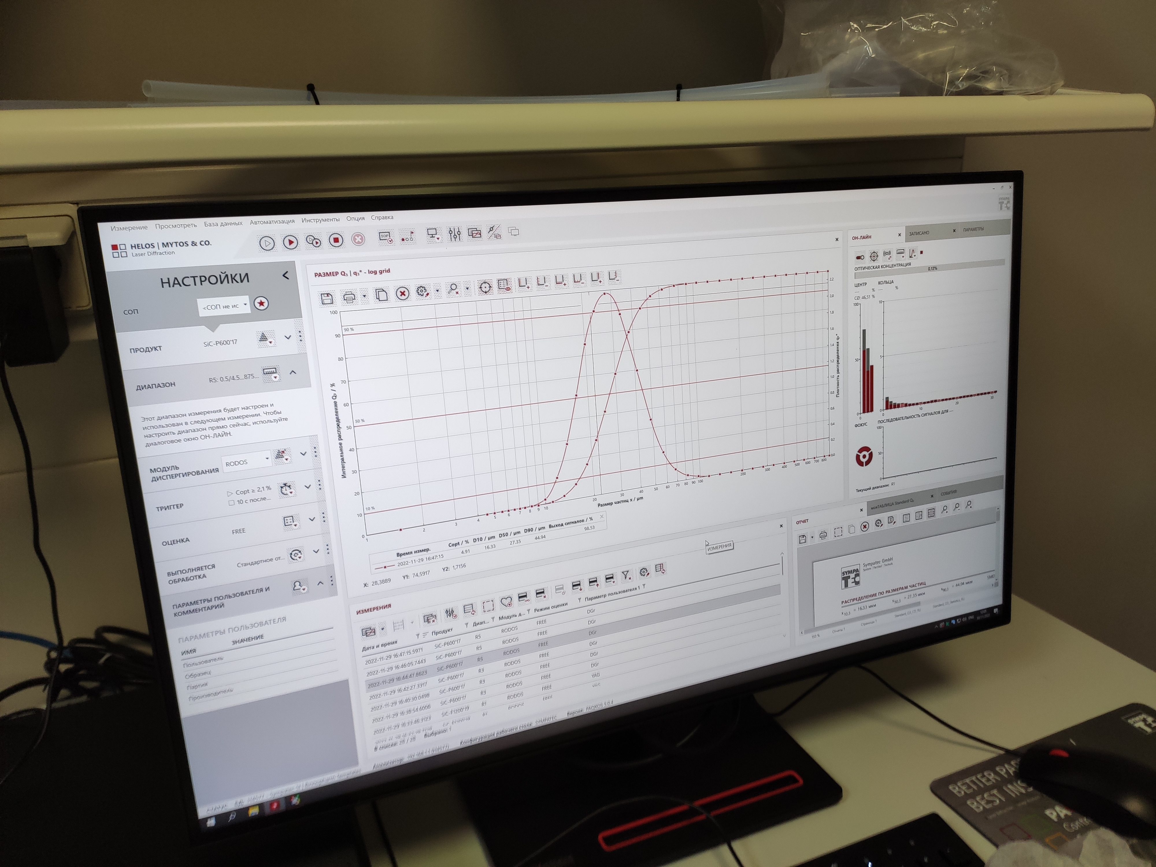

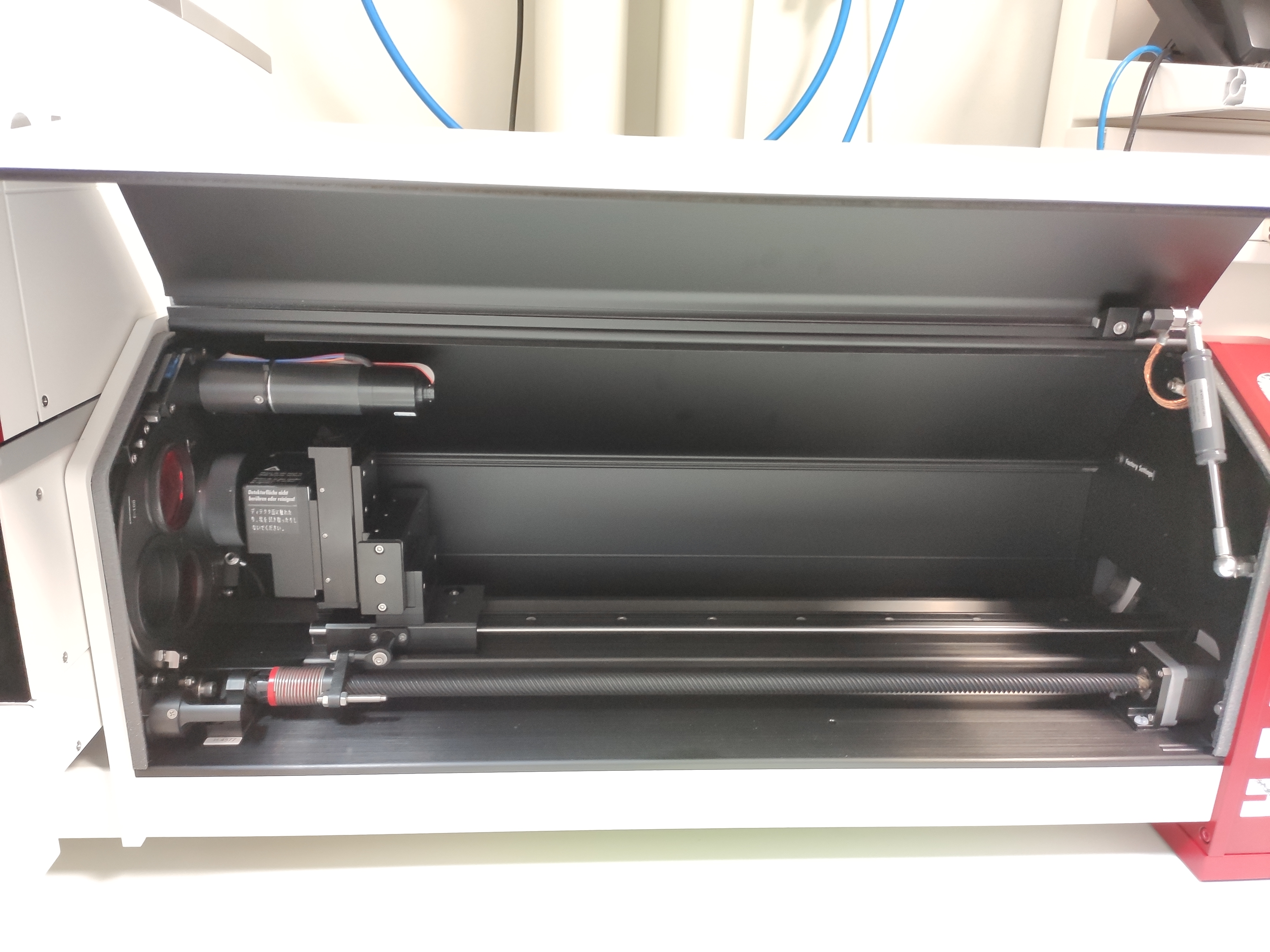

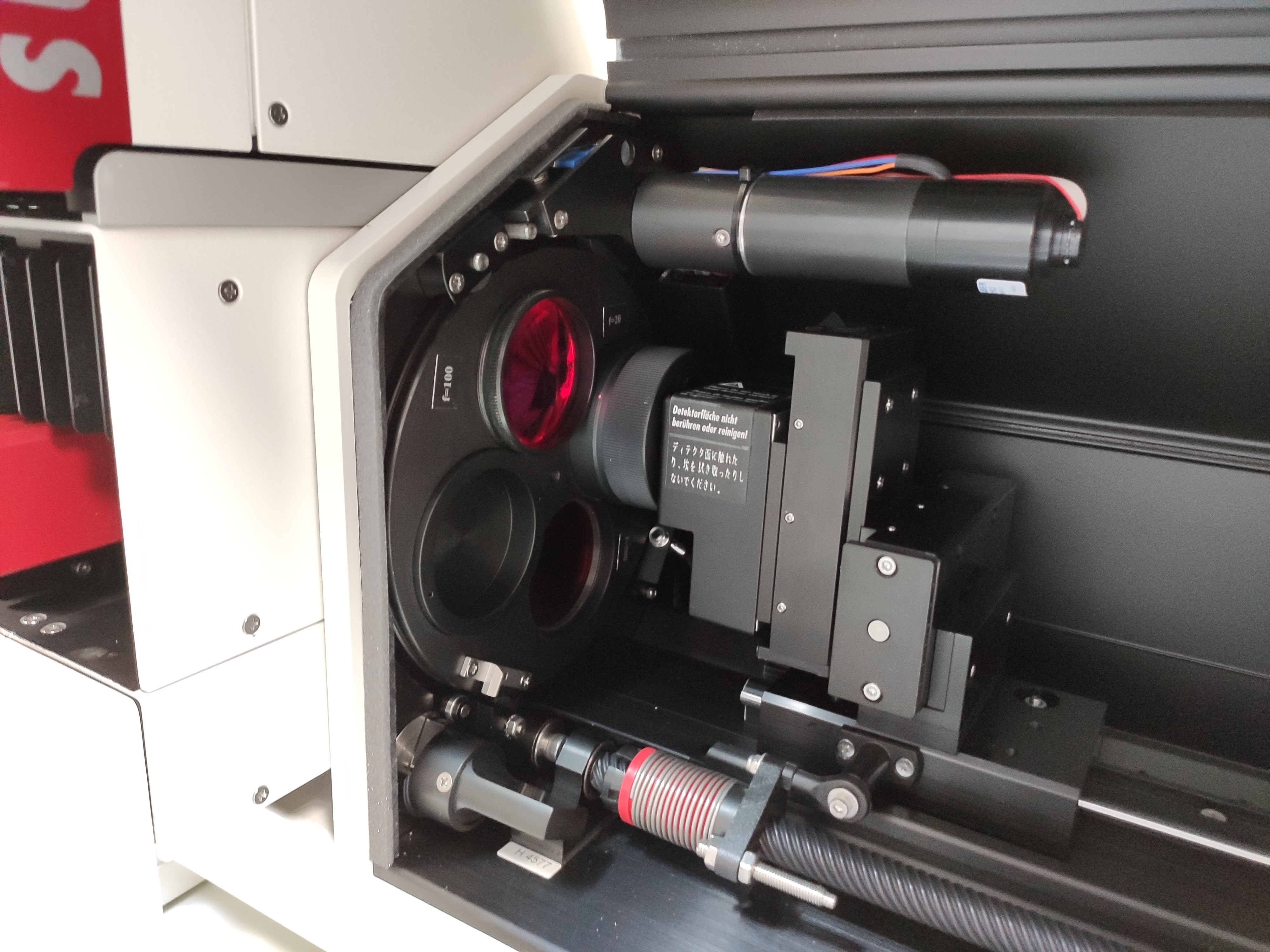

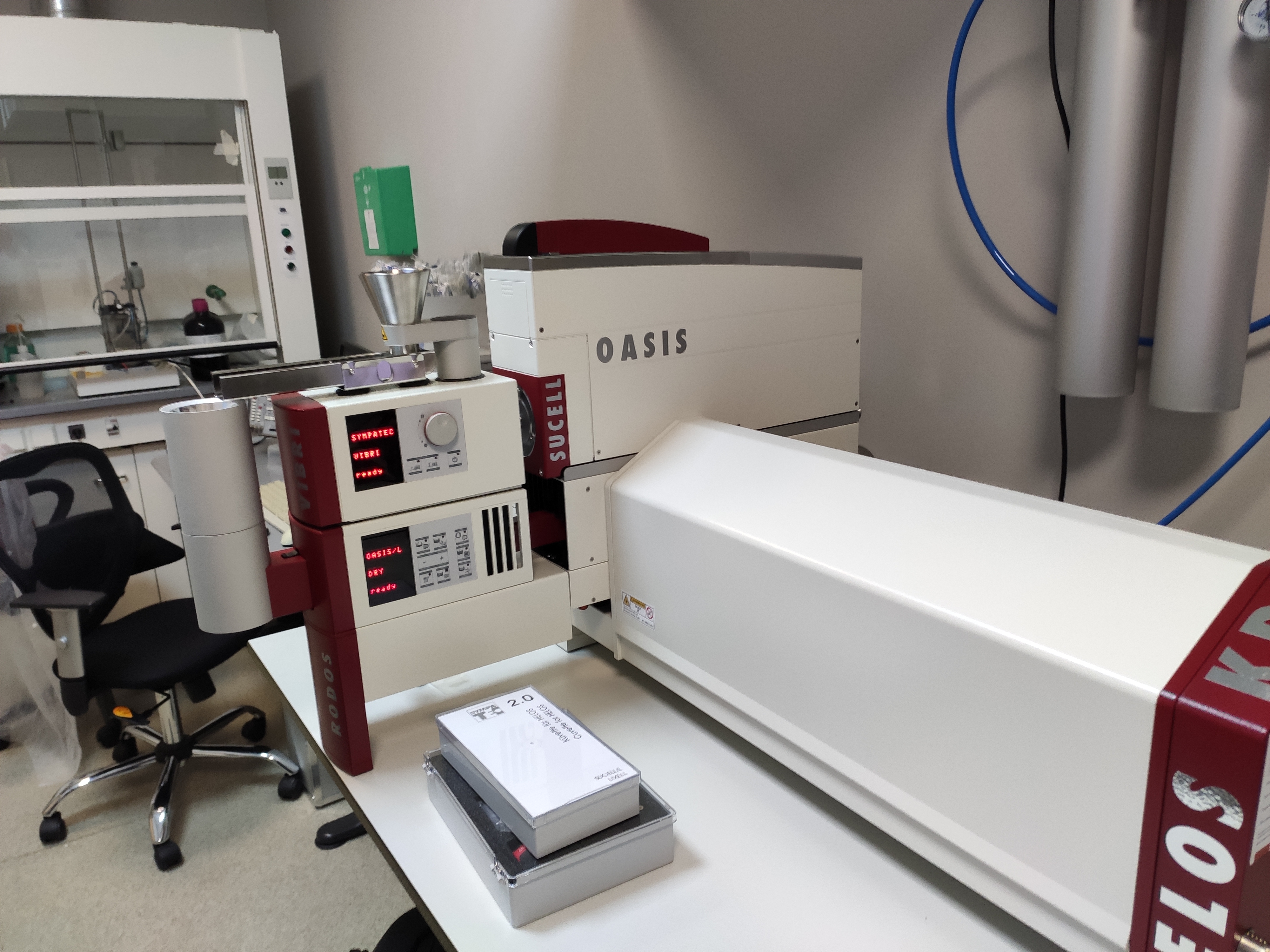

Лазерный дифрактометр Фраунгофера

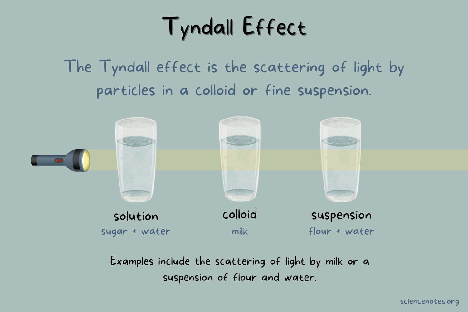

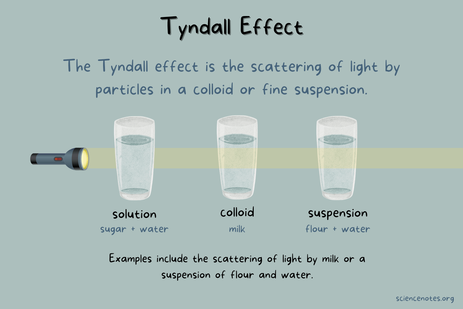

Tyndall effect (introduction) - pt.1 / Эффект Тиндаля (вступление)
http://chemistry-chemists.com/N2_2023/C ... P12-1.html

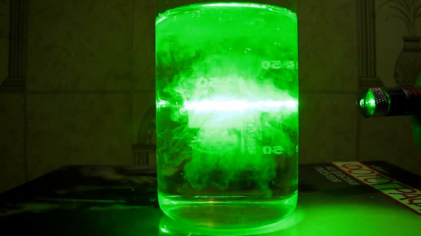

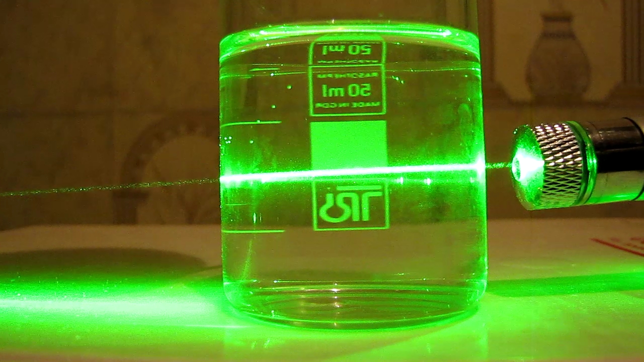

Tyndall effect: laser, distilled water, air and phenolphthalein - pt.2 / Эффект Тиндаля: лазер, дистиллированная вода, воздух и фенолфталеин
http://chemistry-chemists.com/N2_2023/C ... .html#1002

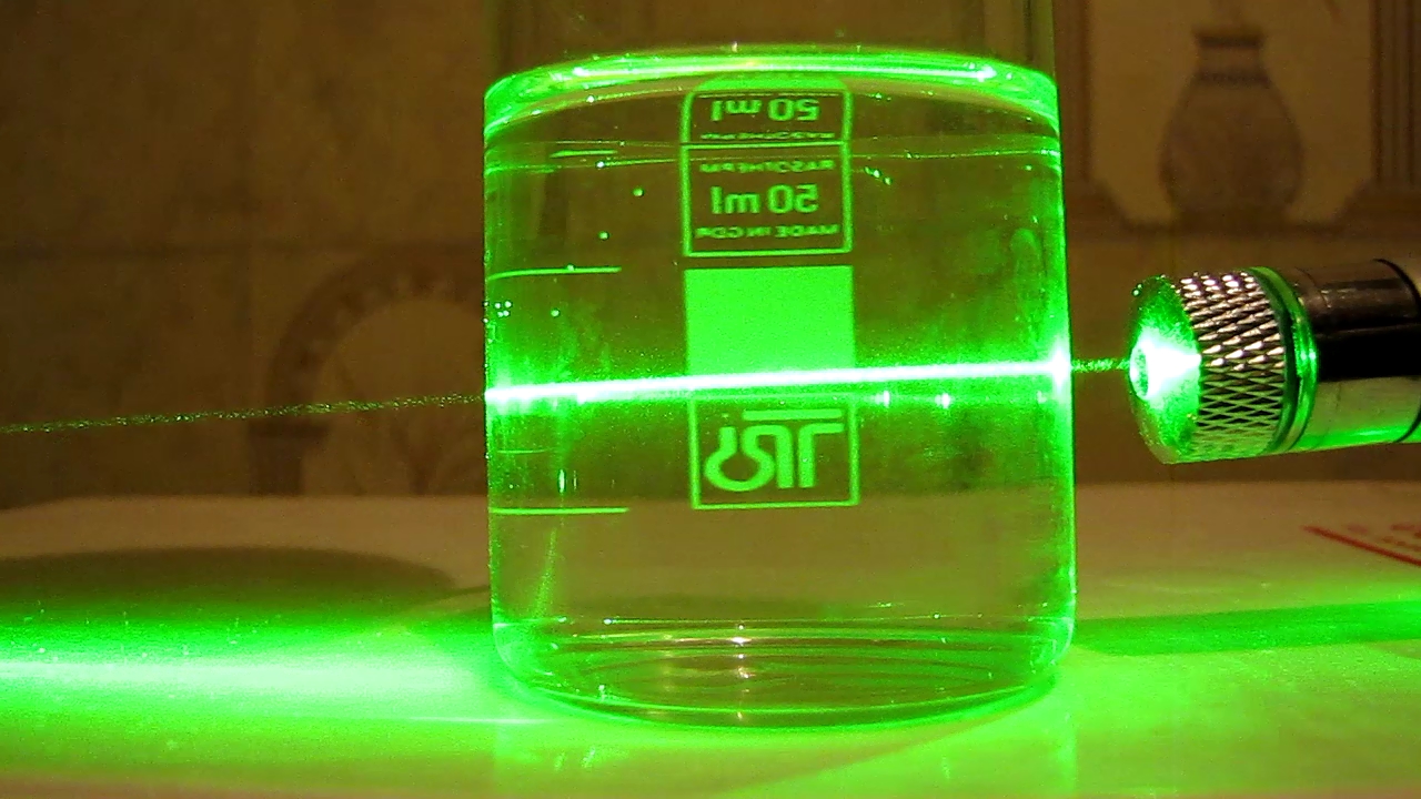

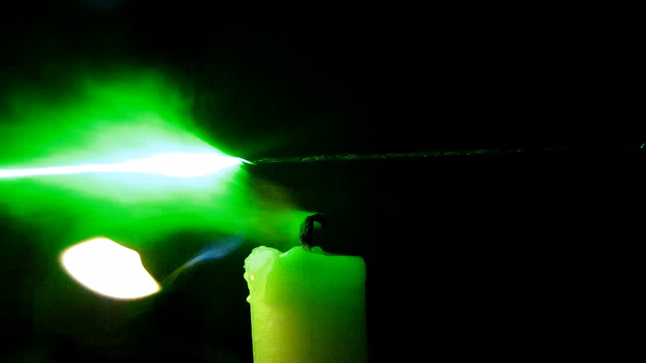

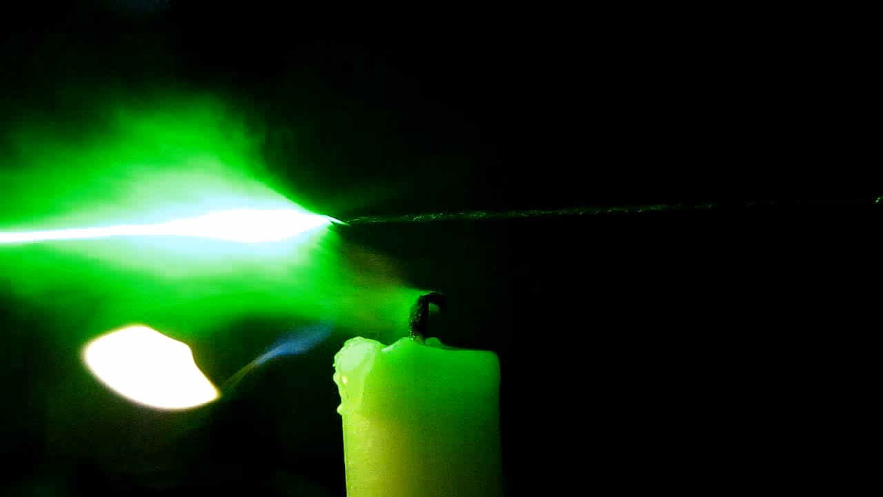

Tyndall effect: laser and candle - pt.4 / Эффект Тиндаля: лазер и свеча

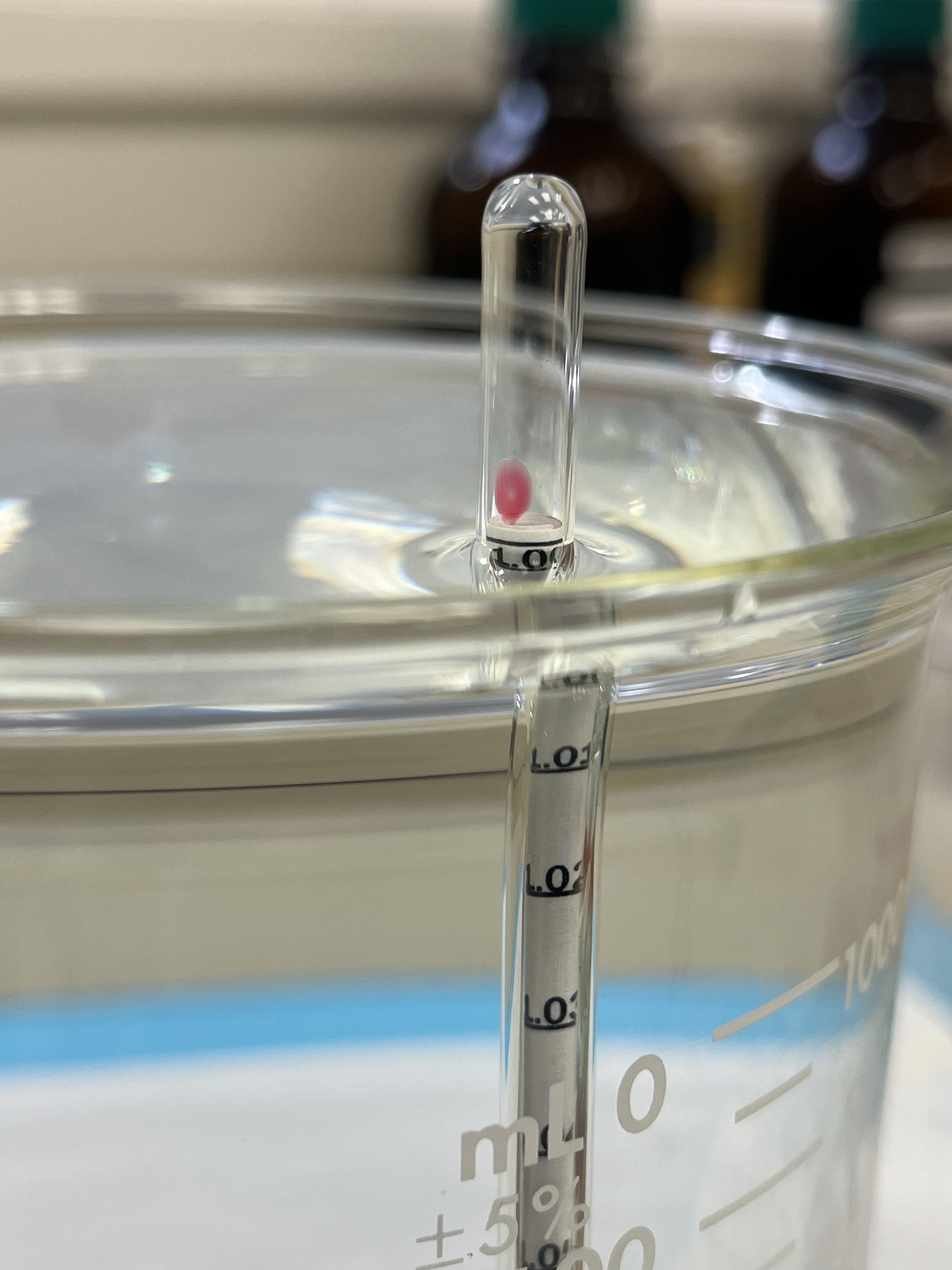

Ареометр в воде в немного необычной роли: фотография наглядно демонстрирует преломление света на границе воздух - вода:

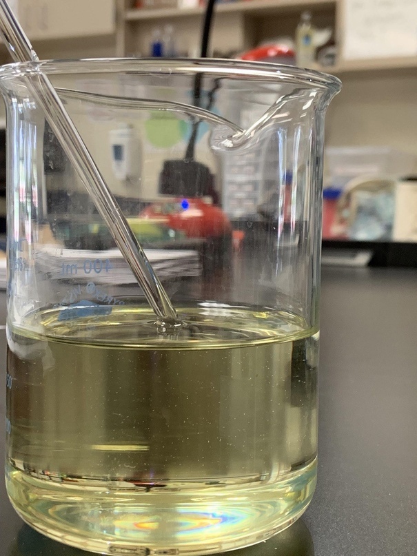

Posts: 69110

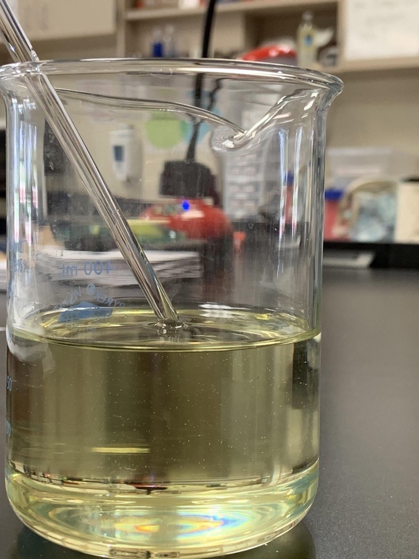

Стекло палочки имеет тот же показатель преломления, что и растительное масло
- в результате стеклянная палочка прекрасно видима на воздухе, но невидима в масле.

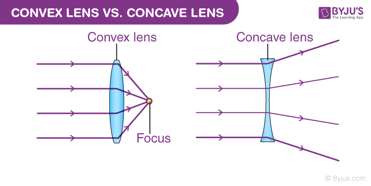

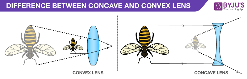

Convex and Concave Lenses Used in Eyeglasses
Lenses may be divided broadly into two main types: convex and concave. Lenses that are thicker at their centers than at their edges are convex, while those that are thicker around their edges are concave. A light beam passing through a convex lens is focused by the lens on a point on the other side of the lens. This point is called the focal point. In the case of concave lenses, which diverge rather than condense light beams, the focal point lies in front of the lens, and is the point on the axis of the incoming light from which the spread light beam through the lens appears to originate.

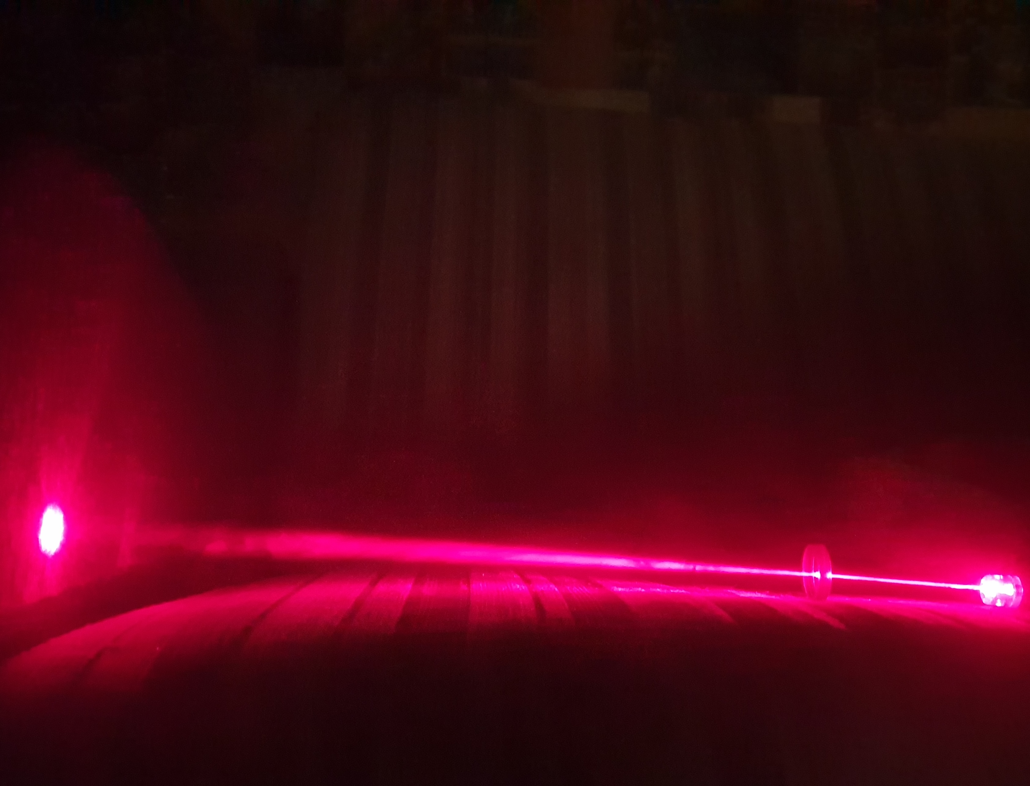

Лазер и световод.mp4 [3.83 MiB]
Downloaded 452 times

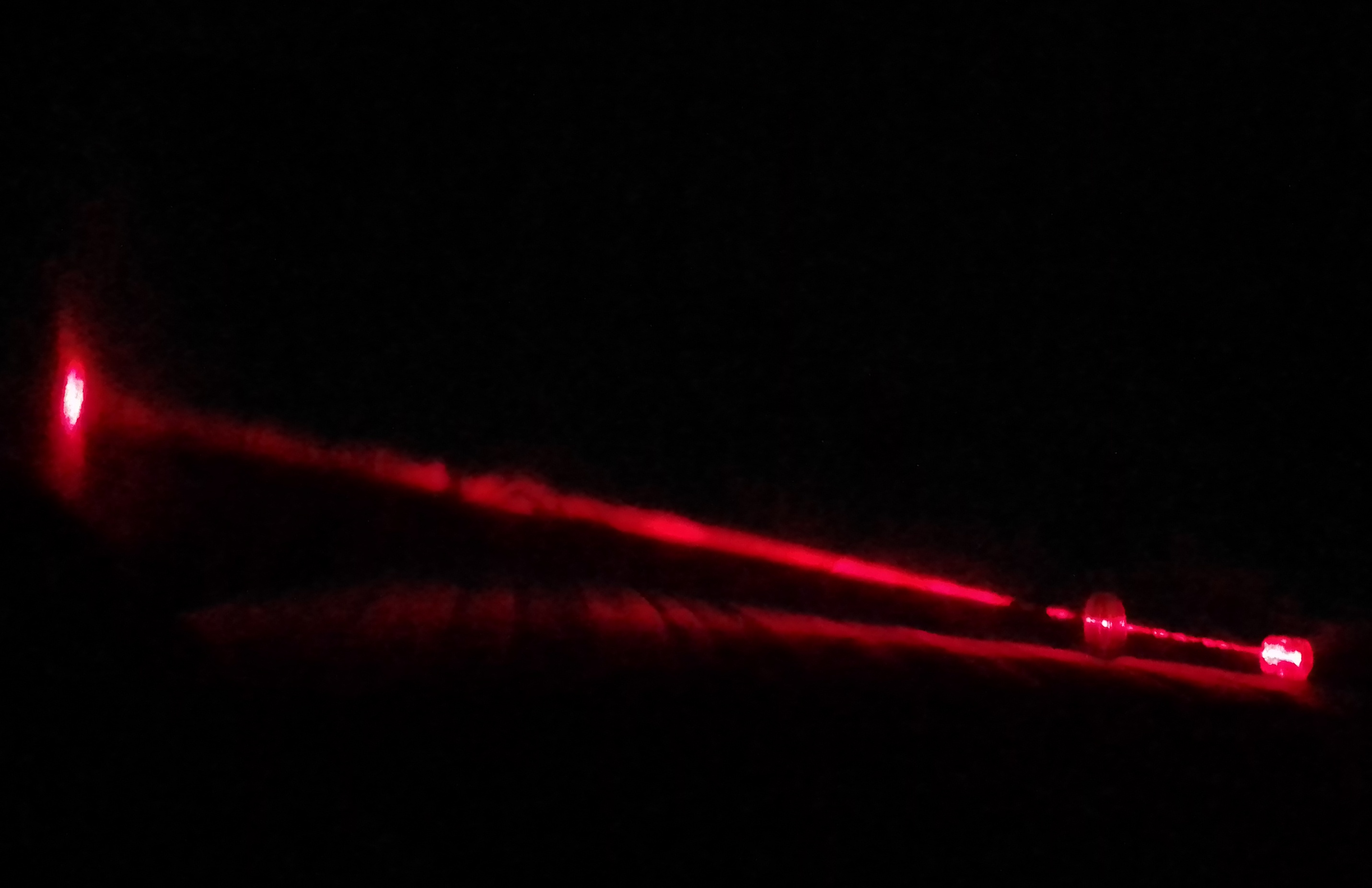

 Post subject: Re: Оптика. Оптические явления. Optics. Optical Phenomena
PostPosted: 27 Mar 2025 19:01
Posts: 2370
Очень наглядно видна разница между тем, как идёт свет в одномодовом (SM) и многомодовом ( MM) оптическом волокне. В первом сердечник, по которому идёт свет, тонкий - 5-10 мкм. Свет идёт прямо, и может так идти десятки километров ( потом надо ставить усилитель). У многомодового сердечник толстый, 50мкм, и свет идёт разными модами ("зигзагами"). Так проще и дешевле, но через некоторое расстояние границы отдельных импульсов размываются из - за разного пути света. Так что применяют ММ на длинах до сотен метров.
PostPosted: 28 Mar 2025 00:12

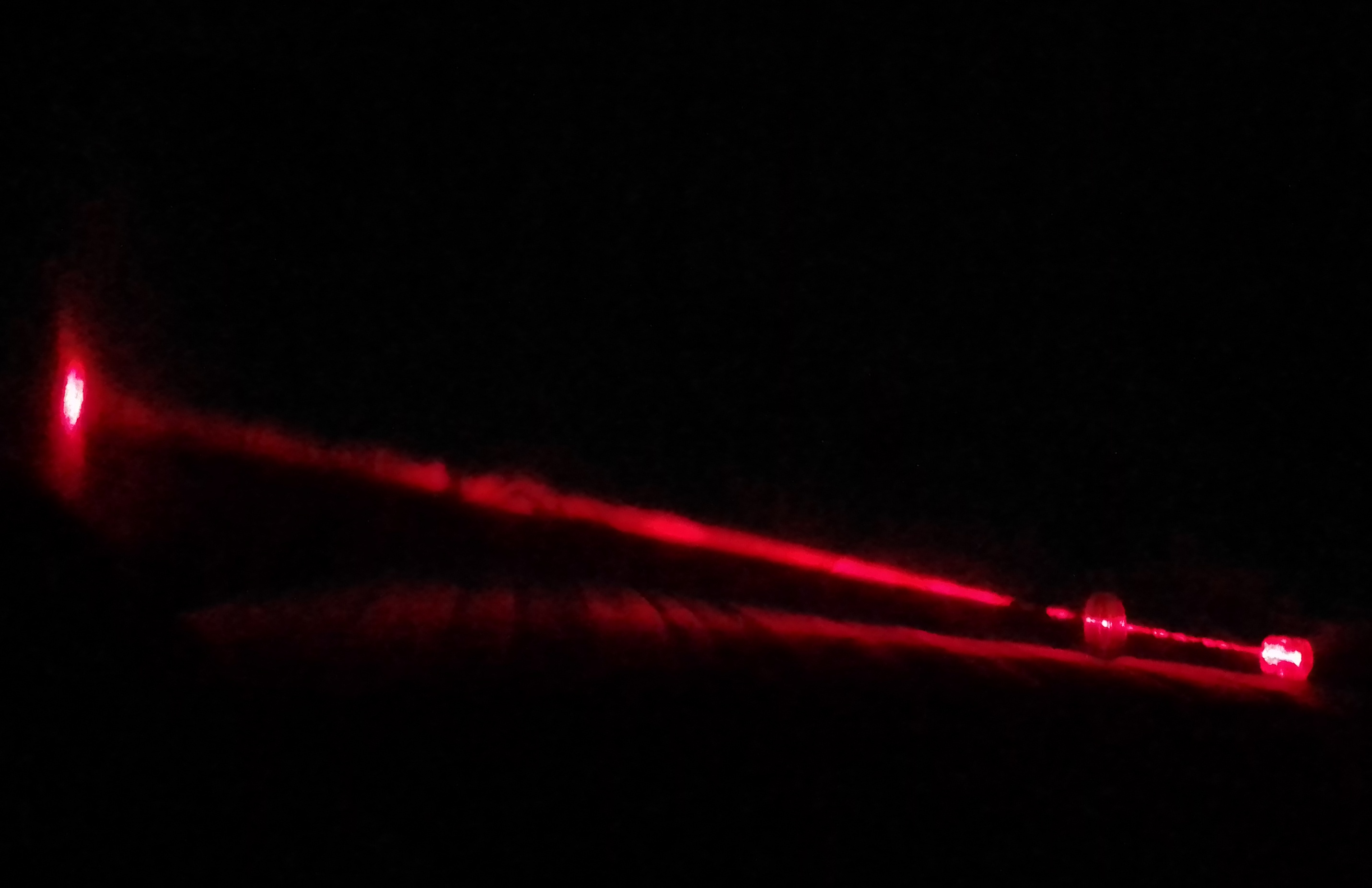

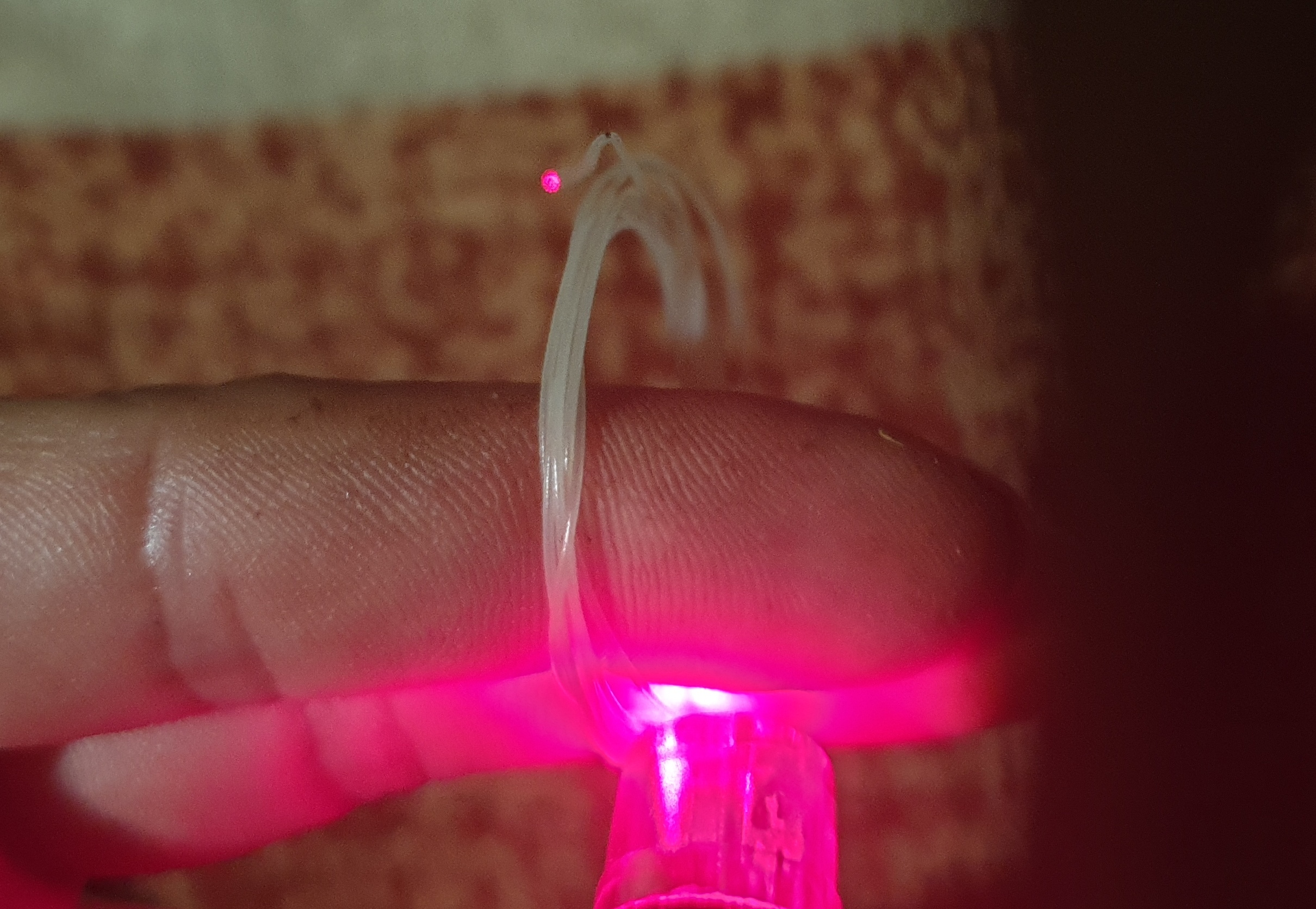

Posts: 2599
Луч от лазерной указки через советского оптоволокно.
PostPosted: 11 Apr 2025 02:59
Posts: 2599
Как смог, так и сфоткал.
PostPosted: 12 Apr 2025 07:03
Posts: 2599
Проба с другой камерой.
Ну и видео с этой камерой.
