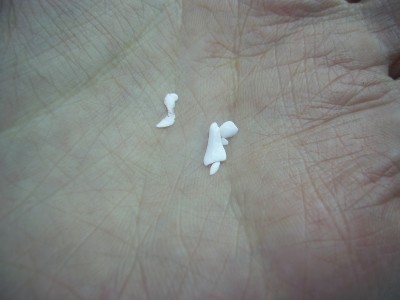

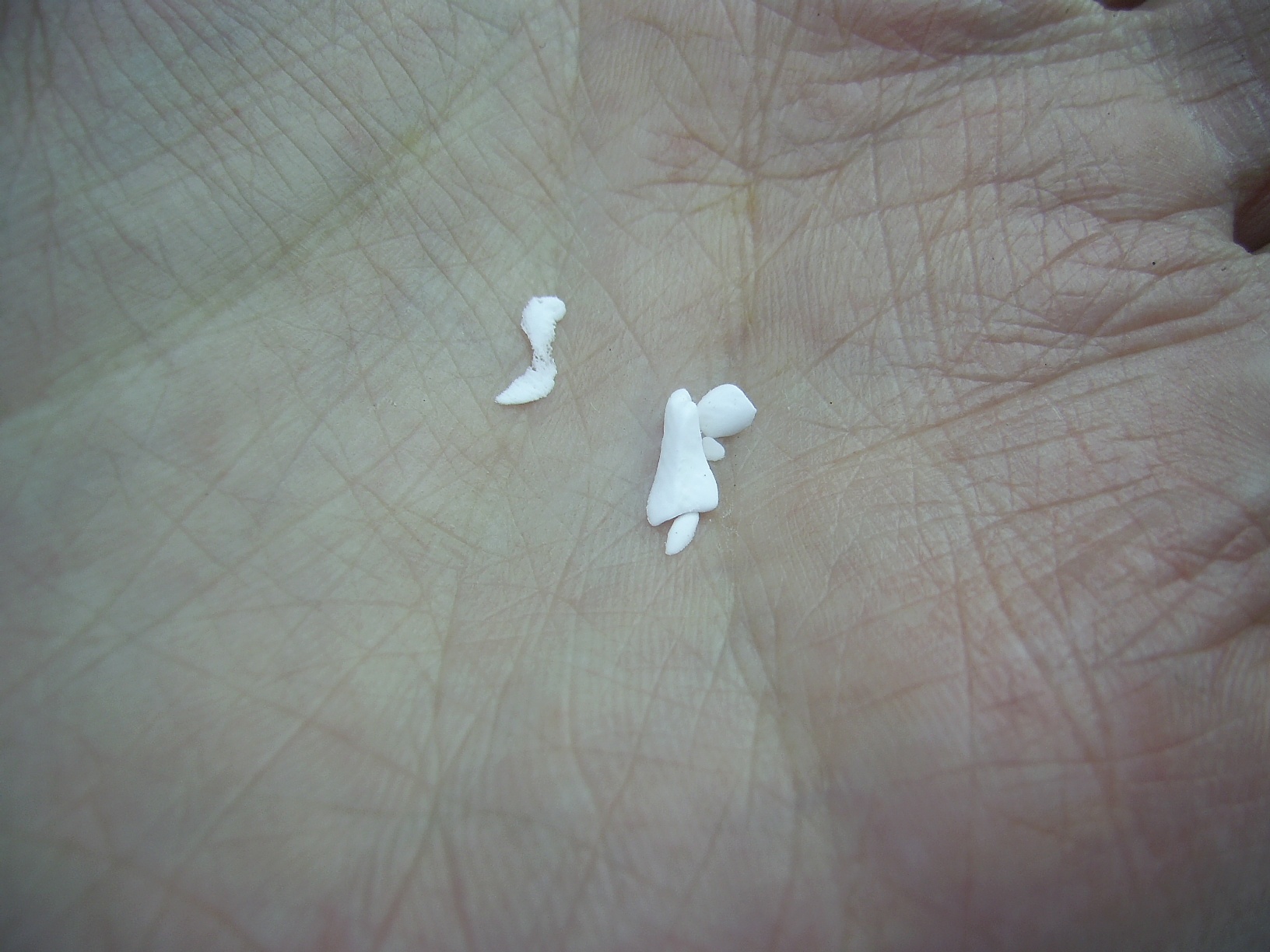

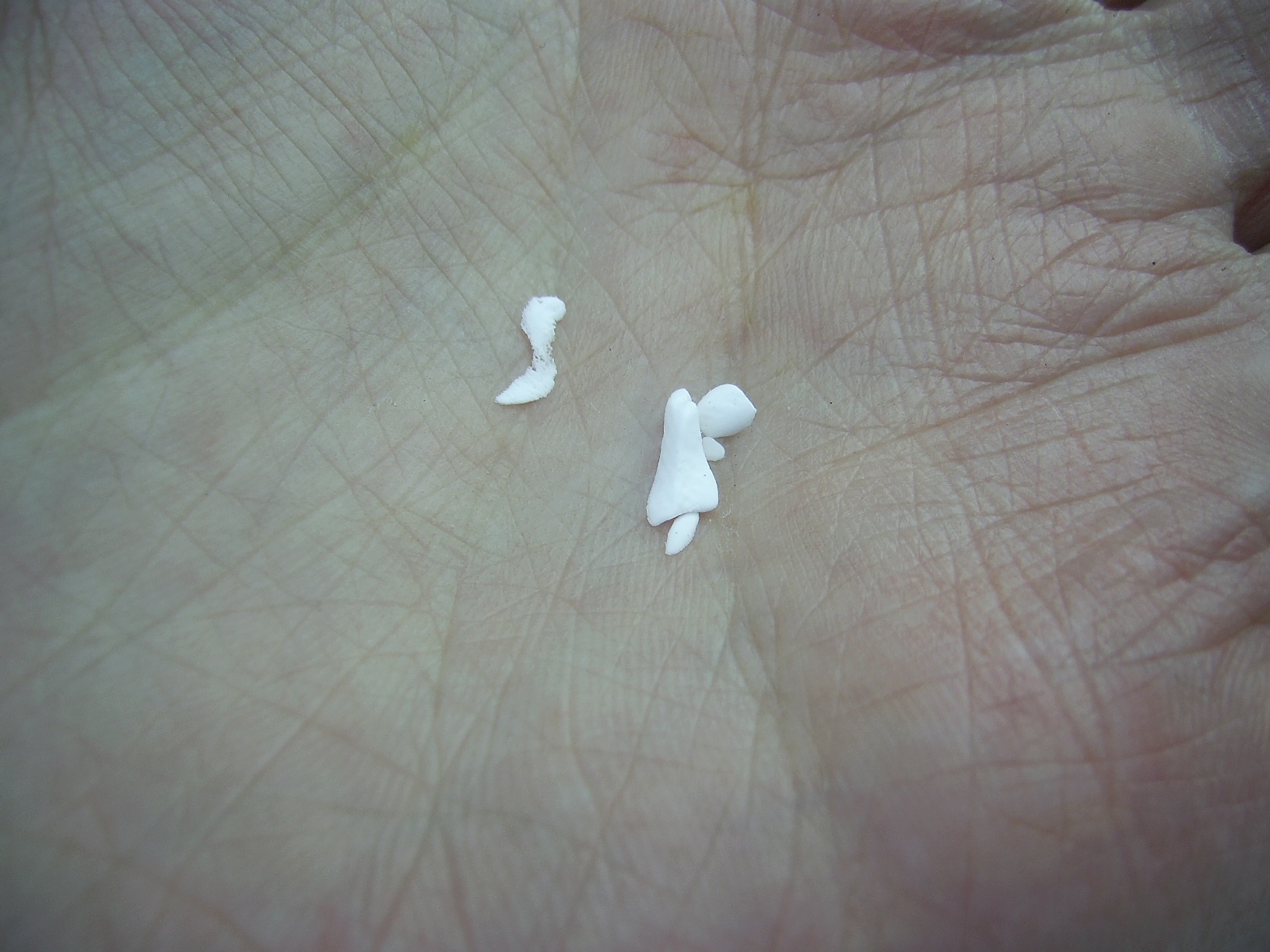

Кусочки сухого льда можно положить на ладонь, подобно каплям жидкого азота, разумеется нельзя его сильно сжимать пальцами, будет ожог. Но если бережно взять, не сжимая сильно, пальцам ничего не будет.
На фото кусочки льда, образовавшиеся после вскрытия баллончика для пневматики.

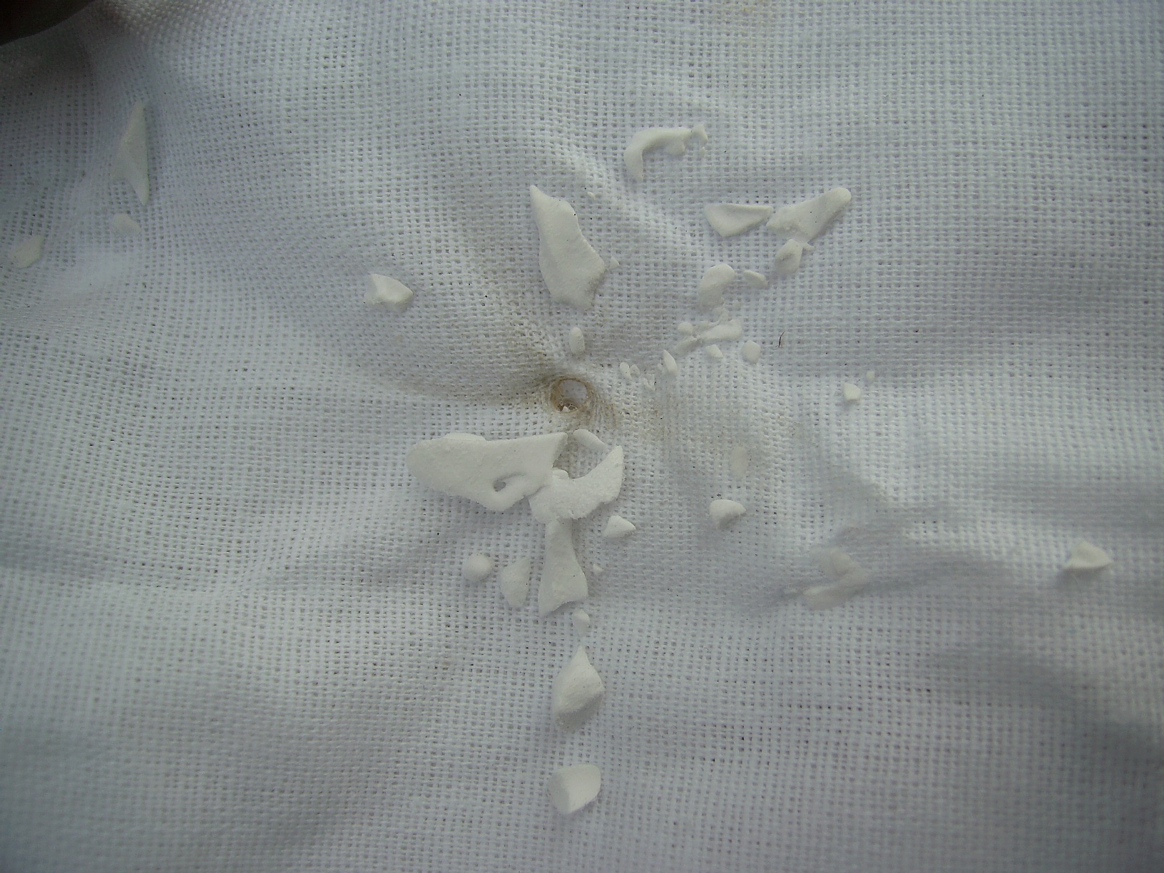

Образуется его, конечно, ничтожное количество и нет смысла так его получать, просто баллончик понадобился для другой цели, пустого не было.
P.S. Более существенное количество сухого льда, пригодное для некоторых опытов, можно получить из огнетушителя (марки ОУ), надев на раструб салфетку и закрепив её проволокой.

В свое время сублимировал на ладони кусочек сухого льда размером с фасоль. Если его не прижимать к коже - эксперимент обходится без последствий, но я хотел увидеть как сухой лед действует на кожу, поэтому время от времени сжимал кусочек в ладони. В результате образовался небольшой волдырь - как от ожога.

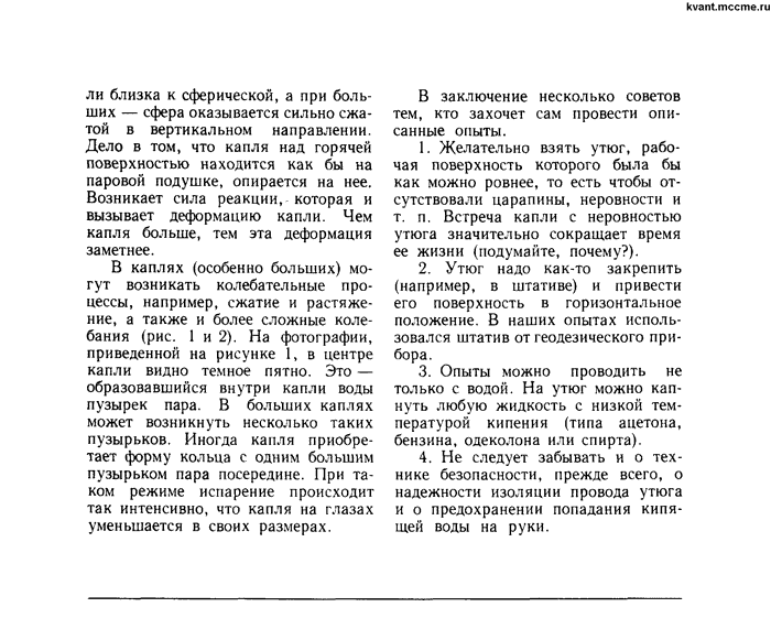

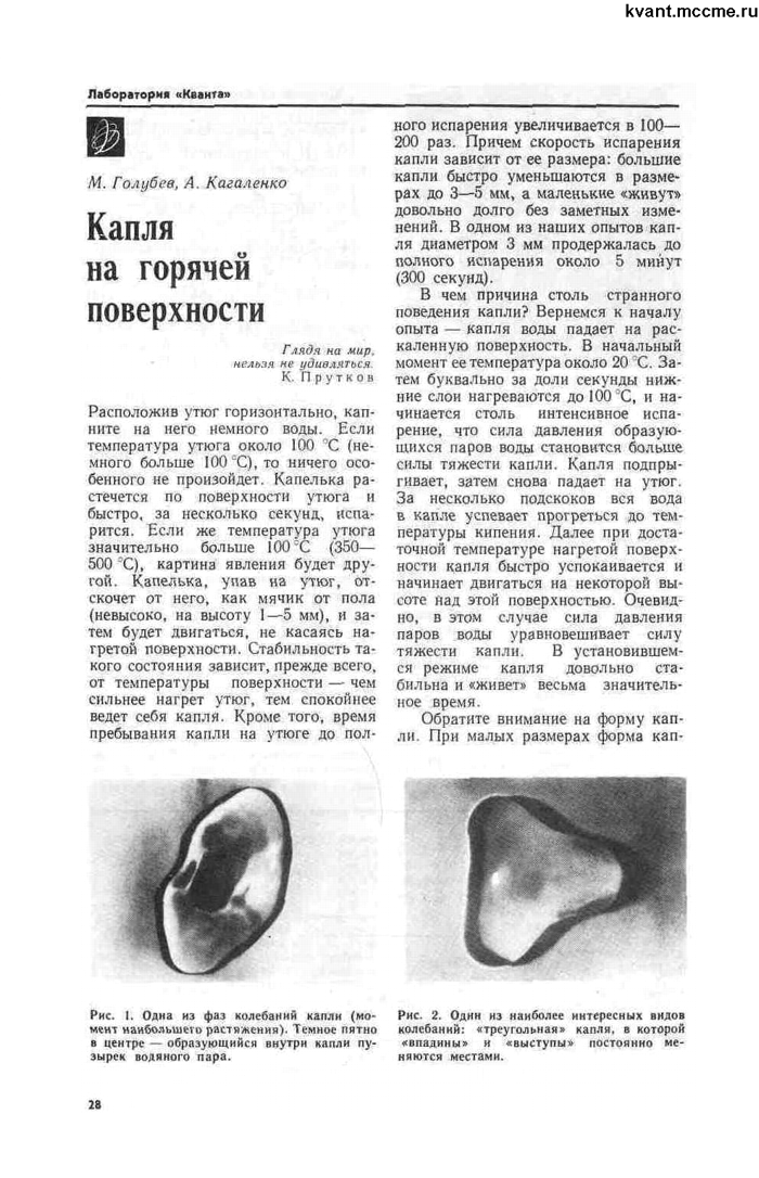

Лейденфроста опыт
— Вода, налитая в небольшом количестве на сильно раскаленную металлическую пластинку, не кипит, но медленно испаряется. Вся масса воды находится в быстром движении, а отдельные капли, приняв сфероидальную форму, быстро меняют свое место. Бутиньи разнообразил опыты Л., изучил условия, при которых это явление обнаруживается, и развил идеи о сфероидальном состоянии тел при высокой температуре. См. статью Сфероидальное состояние.
Ф. П.
Источник: Энциклопедический словарь Брокгауза-Ефрона

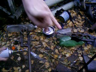

переоформил

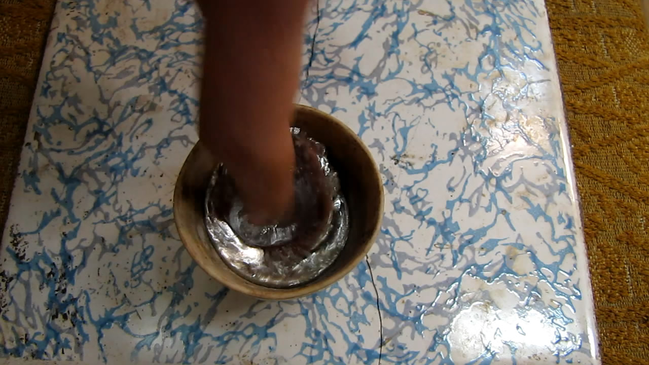

Рука и расплавленный свинец
http://chemistry-chemists.com/Video-Phy ... _Hand.html
Снято ужасно, даже стыд берёт. Теперь валяется на работе огромный слиток свинца (килограммов в 5)
Но нет желания переделывать. Опыт безопасный, если поверхность свинца очищена от оксидов и свинец значительно перегрет выше точки плавления.
Думали подпереть им окно (была сломана защёлка), но починили.
Есть хорошее видео по теме:

Иван Николаевич wrote:
переоформил

Я помню, насколько было страшно первый раз пить жидкий азот (хотя и отлично знал, что это относительно безопасно) - смог набрать в рот примерно после четвертой попытки. А пальцы в свинец - процедура посерьезнее.
 Post subject: Re: Физика и физический эксперимент
PostPosted: 08 Nov 2012 03:12
Да азот и выглядит мирно, попробовал в первый раз - опустил сразу. Но с свинцом несколько раз опустить палец не удавалось :) .
Кстати, особо не задумывался насчёт химической очистки поверхности расплавленного свинца- эффект оказала предварительное погружение сосновой лучины. Помимо механической очистки надо обязательно кидать воск или канифоль.

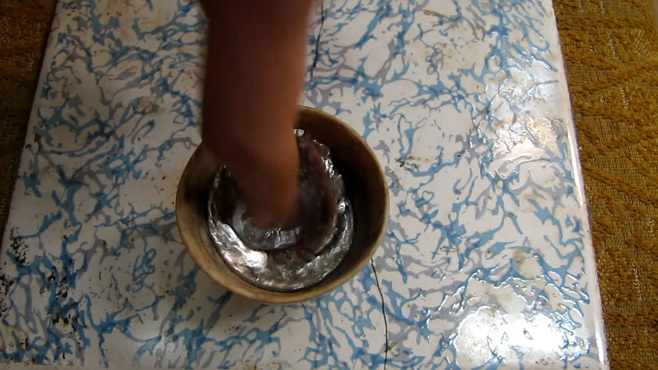

Рука и расплавленный свинец ч.1
http://chemistry-chemists.com/N3_2013/C ... -P9-1.html

Рука и расплавленный свинец ч.2
http://chemistry-chemists.com/N3_2013/C ... -P9-3.html
