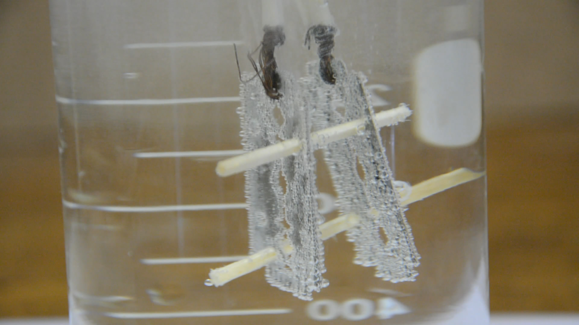

Самодельный кипятильник из двух лезвий
http://chemistry-chemists.com/N3_2015/C ... -P4-1.html
 Post subject: Re: Самодельный кипятильник из двух лезвий
PostPosted: 09 Apr 2015 14:40
В те времена, когда такие кипятильники были популярны, лезвия делали из другой стали, они были хрупкие. Кусочки таких лезвий использовали офтальмологи-хирурги.
