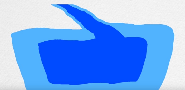

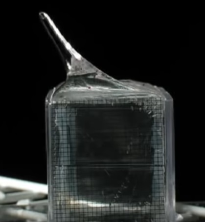

"Ледяные шипы"
почему при замерзании воды в открытых сверху сосудах на поверхности иногда вырастают ледяные сталагмиты?

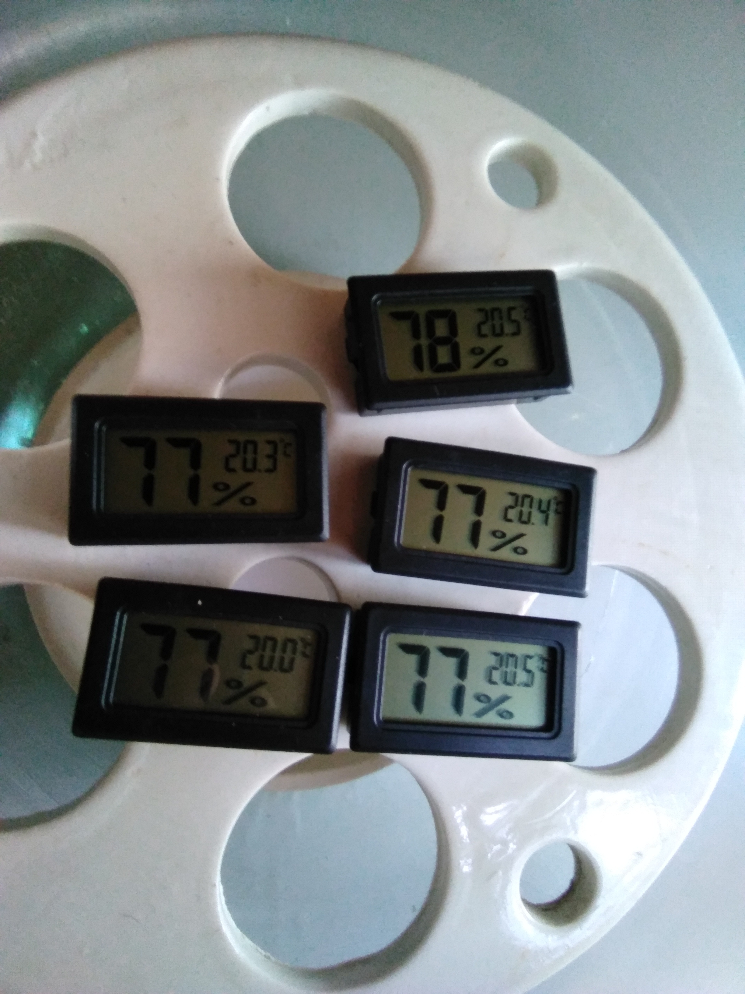

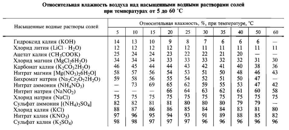

Прибор для измерения влажности - гигрометр - можно проверить на точность, поместив его в замкнутое пространство с заведомо известной влажностью и сравнив (после определённой выдержки - обычно не менее 8 часов) показания прибора с фактическими. Заданную влажность можно создать с помощью насыщенных растворов солей, по которым существуют табличные данные для разных температур, а также аналогично - с помощью растворов некоторых нелетучих жидкостей (серная кислота, глицерин) с подобранной концентрацией. Часто в качестве такого эталона используют насыщенный раствор NaCl - поскольку влажность над ним остаётся почти неизменной (75%) в широком диапазоне температур - +5...+60 оС. Таблица взята из ГОСТ 29244-91.
Относительная влажность над насыщенными растворами солей.jpg [ 134.24 KiB | Viewed 20452 times ]
Несколько гигрометров были выдержаны около 20 часов в эксикаторе, на дне которого находилась чашка с насыщенным раствором хлорида натрия. С учётом того, что, согласно спецификации прибора, по влажности допускается погрешность +5%, можно сказать, что результат удовлетворительный:

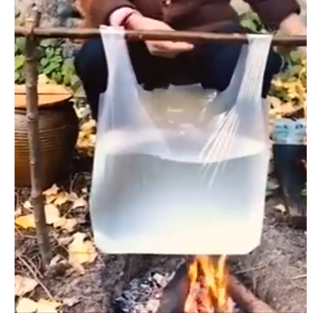

С полиэтиленовым пакетом такое не пробовал, но с резиновым воздушным шариком - действует:

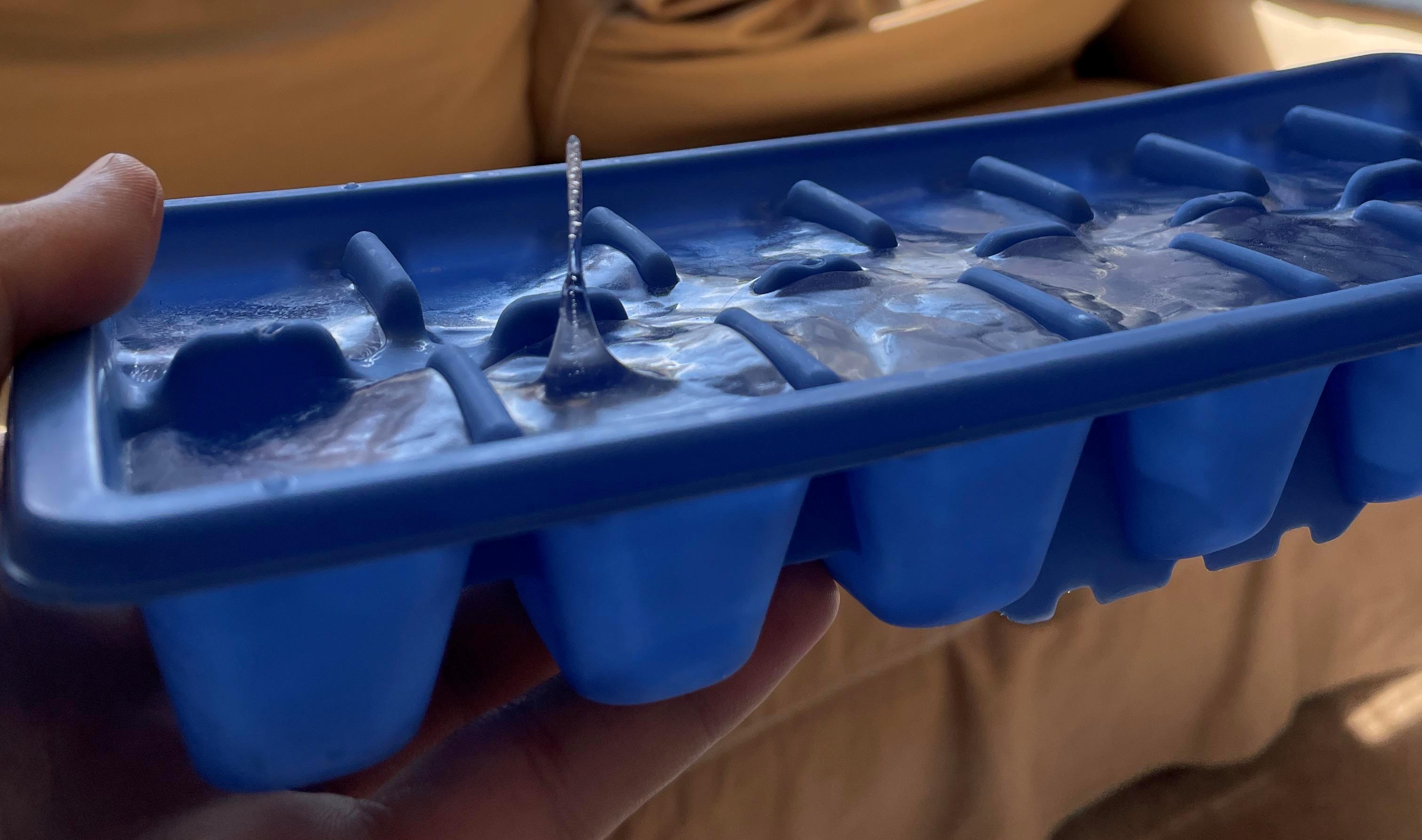

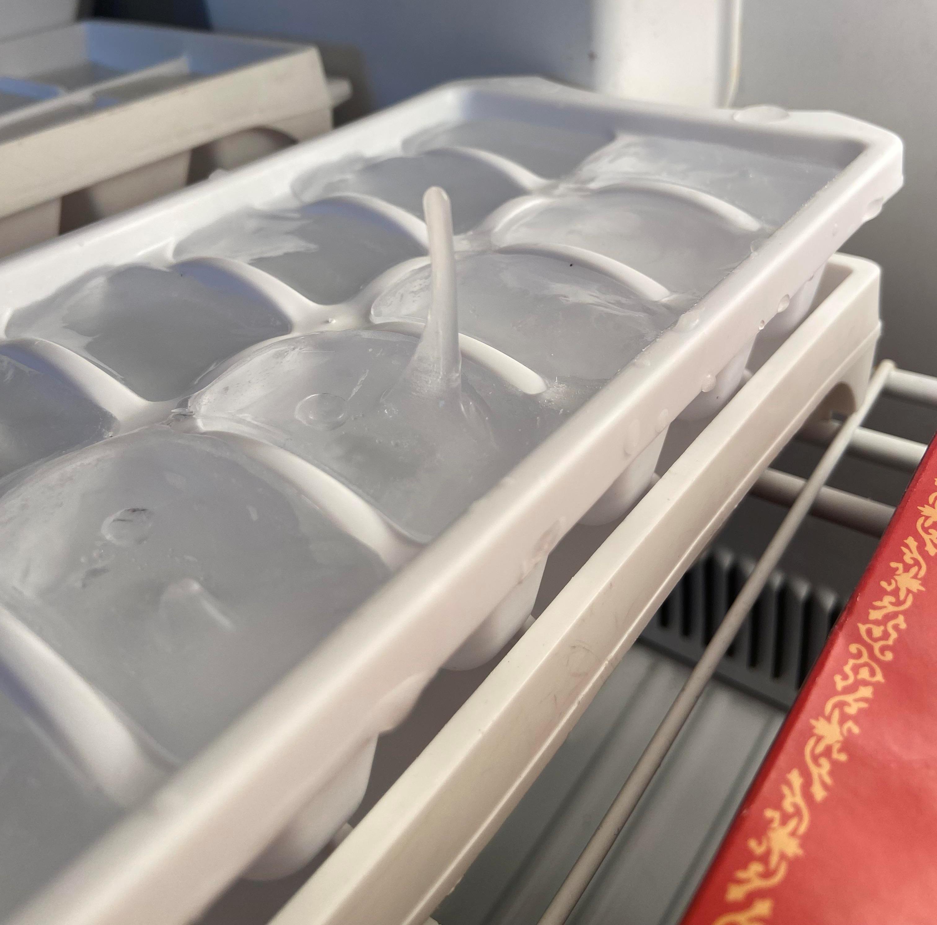

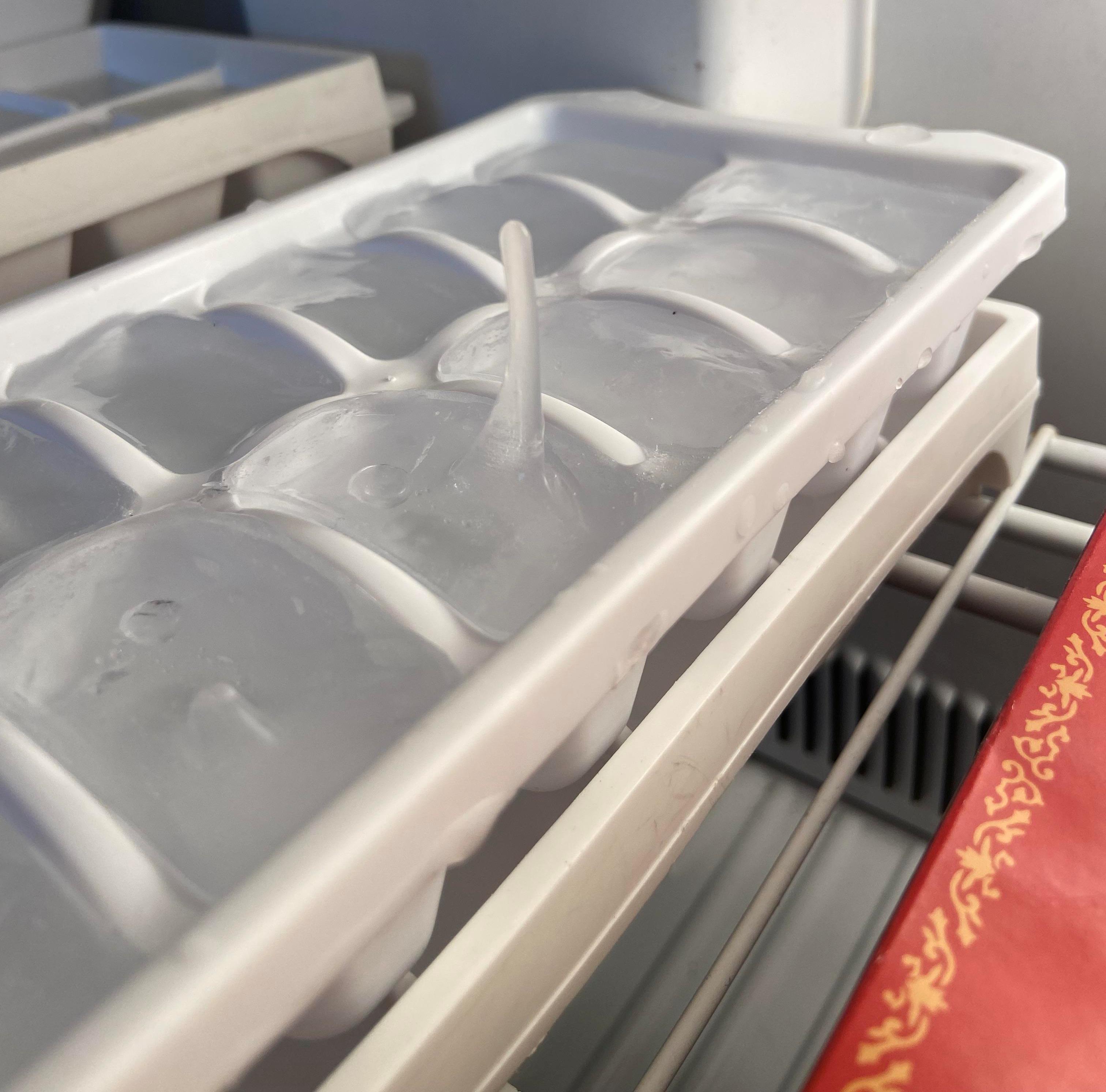

Ice Cube Spikes / "Ледяные шипы"
объяснение явления - в посте выше: viewtopic.php?p=189431#p189431

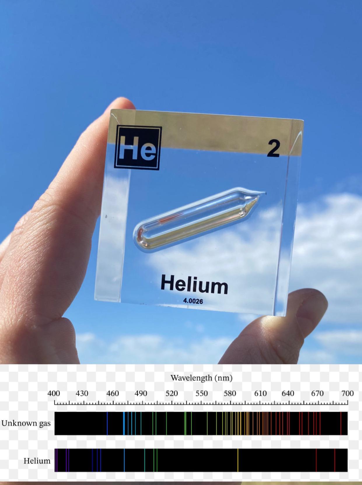

Emission Spectrum
We can tell what elements stars and objects in space are made of using emission spectrum. Each element has a different emission spectra which is the pattern of lines formed when light passes through a prism the separate the frequencies of light it contains. When the spectra is blueshift the object is moving towards us. When the spectra is Redshift the object is is moving away from us. Pretty cool.

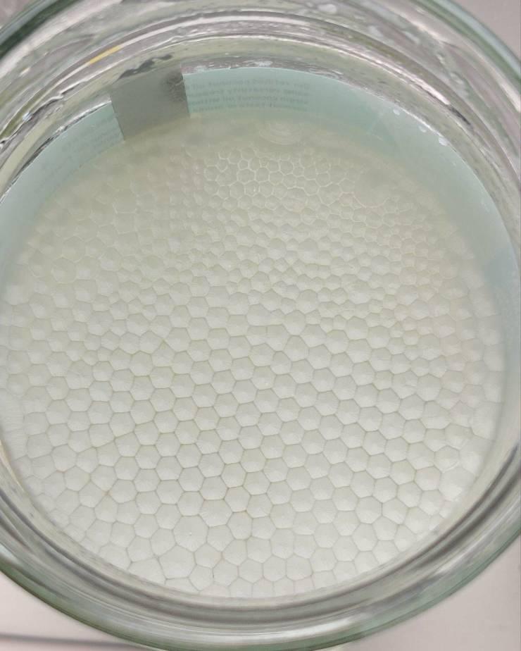

My coconut oil melted and then reset into perfect hexagons.
Похоже на конвекционные ячейки, которые в идеале получаются гексагональными. Такое явление имеет место и при нагревании воды, но в случае масла его наблюдать лучше, т.к. вязкость жидкости выше.
